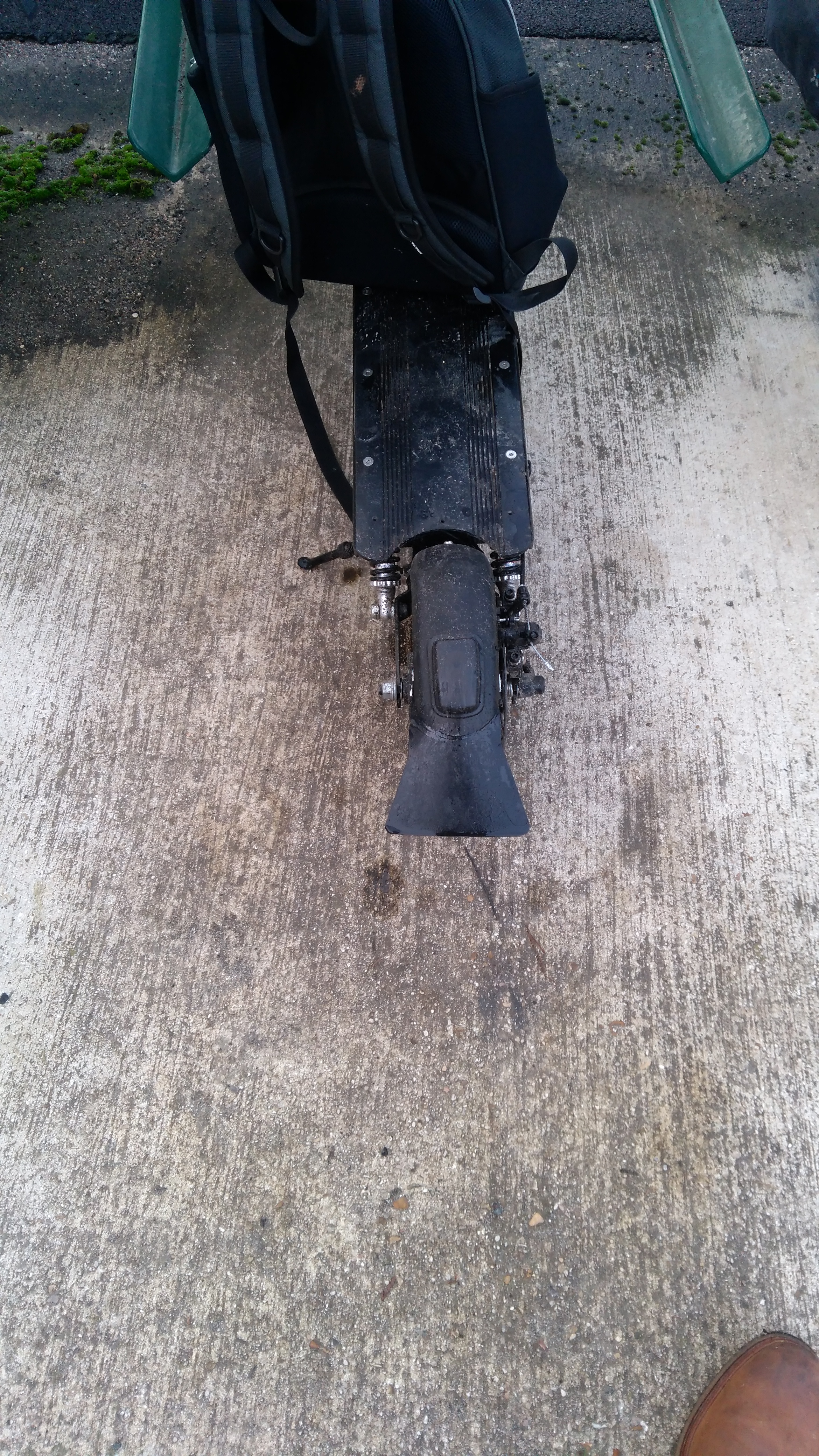

eljuggy Posté(e) le 24 janvier 2018 Partager Posté(e) le 24 janvier 2018 (modifié) Hier, aller-retour sur route mouillée et même bonne pluie au retour : j'ai vraiment repeins mon sac à dos et ma veste... j'ai donc amélioré le garde boue arrière qui n'est vraiment pas assez efficace : j'ai découpé la couverture plastique d'un cahier en forme de robe évasée (chercher oxford 3020120024042 - la matière est parfaite pour ça... et le cahier peut encore servir !) barbouillé 5cm de colle araldite/epoxy pour arriver avant le cable du feu arrière sous le garde boue maintenu le tout bien serré avec un gros chiffon coincé entre le pneu et le garde boue le temps que ça colle plus une tâche ce matin et c'est pas trop moche ! Modifié le 24 janvier 2018 par eljuggy 1 Citer Lien vers le commentaire https://www.espritroue.fr/topic/3949-ubgo-single-1000w/page/8/#findComment-94101 Partager sur d’autres sites More sharing options...
Stanor Posté(e) le 24 janvier 2018 Partager Posté(e) le 24 janvier 2018 @Hisoka, regardes ce qu’à fait @eljuggy sur le garde boue arrière. Tu peux faire de même sur le garde boue avant. 1 Citer Lien vers le commentaire https://www.espritroue.fr/topic/3949-ubgo-single-1000w/page/8/#findComment-94115 Partager sur d’autres sites More sharing options...
