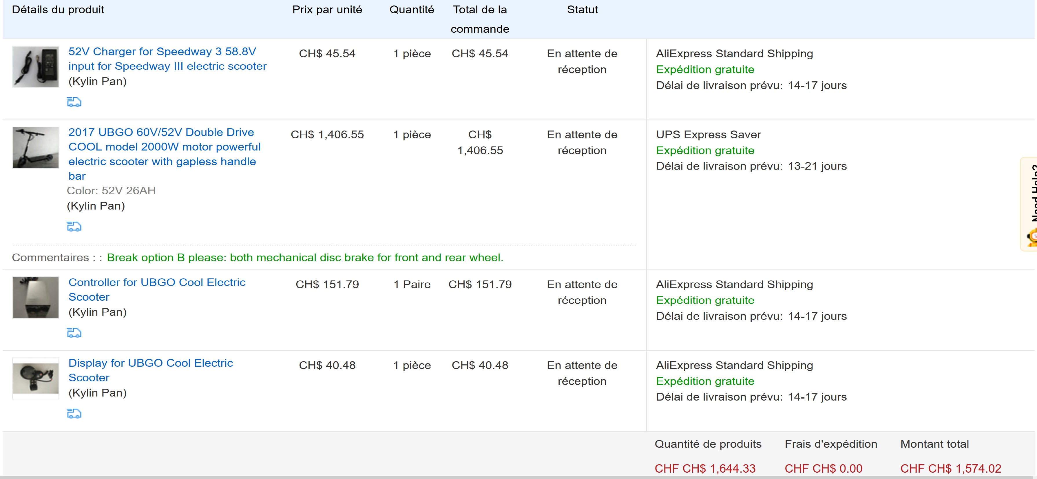

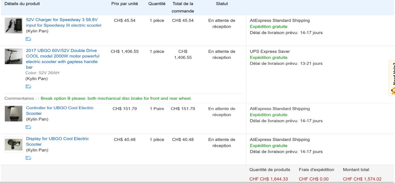

Alors voilà, j'ai commandé une UBGO Double Drive Cool chez KWK.
52V, 26Ah, 2x1000W. J'ai demandé des freins mécaniques, comme j'y connais pour le moment pas grand chose, j'ai préféré assurer avec une maintenance peut-être un peu plus à ma portée qu'avec les hydrauliques.
Elle vient d'être expédiée, le 15 novembre, je l'attends de pieds ferme ! J'espère d'ici la fin du mois :x
J'ai aussi pris une paire de contrôleur et un LCD en rechange au cas où. La dernière fois, j'avais du attendre 1 mois avant de pouvoir l'utiliser car le LCD était arrivé cassé, du coup cette fois j'ai prévu le truc si jamais. Et vu que j'ai lu aussi qu'il y avait pas mal de problèmes de chauffe apparemment, j'ai pris les contrôleurs pour au cas où je foirerais ceux en place en jouant à l'apprenti mécano :P
Ma page préférée du moment:

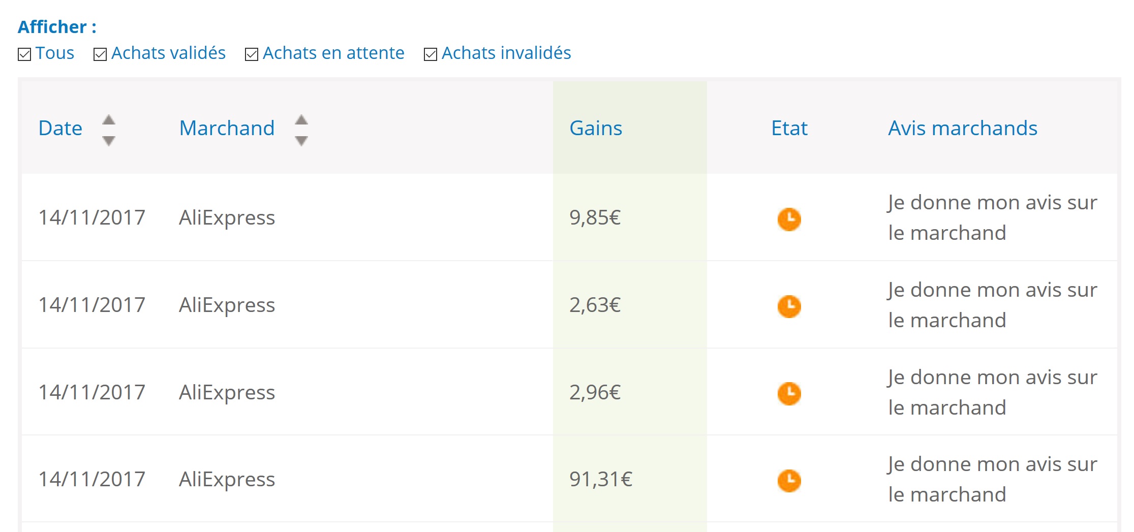

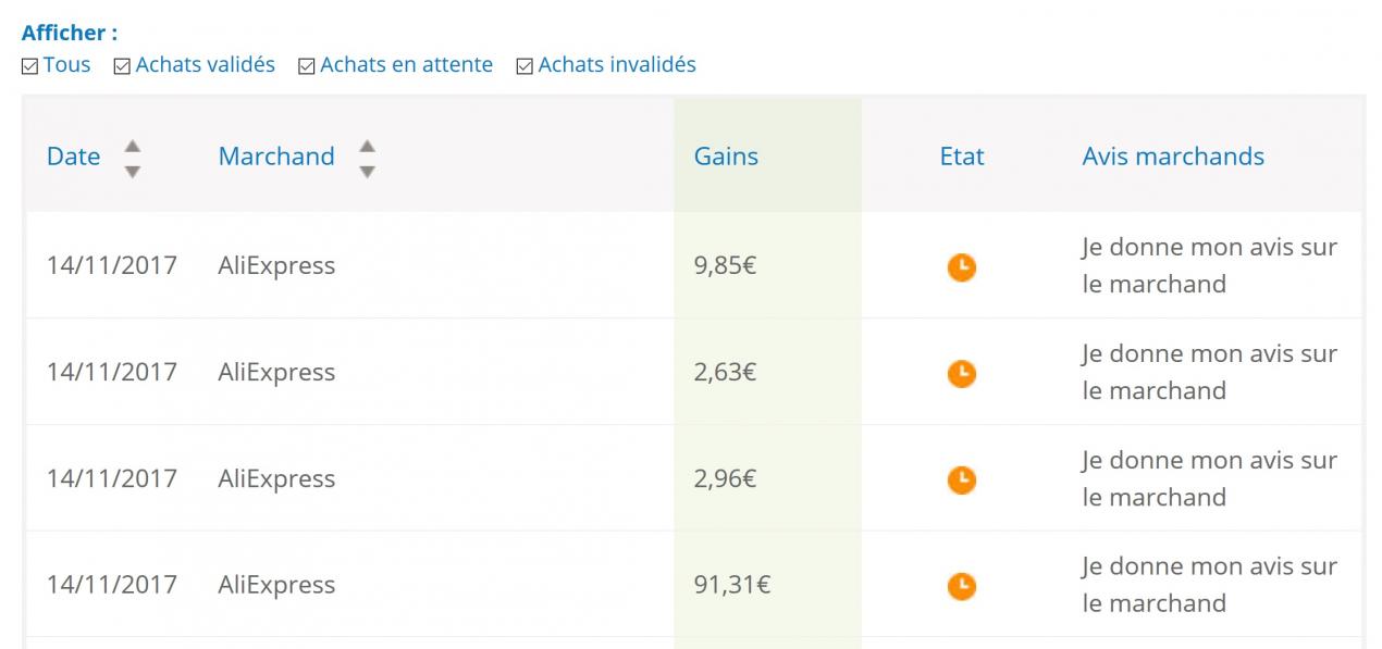

Le tout me revient à peu près à 1260€ en comptant les 5% de réduction de Kylin et les 100€ de Cashback. Et j'aurais pu gagner encore 3% apparemment si j'avais payé directement en €, mais j'ai fais les calculs à l'envers... :baton:
J'avais oublié de repasser par le site de cashback (ebuyclub) pour payer la commande après l'ajustement du prix par Kylin. Du coup, je pensais que c'était cuit, mais ça a quand même été pris en compte, j'étais bien content.
Bon c'est un peu au dessus du budget que je voulais mettre, mais j'avais vraiment envie de tester une dual. Ça sera Nowel un peu en avance pour moi (enfin j'espère !) :D
La belle dans les starting block:

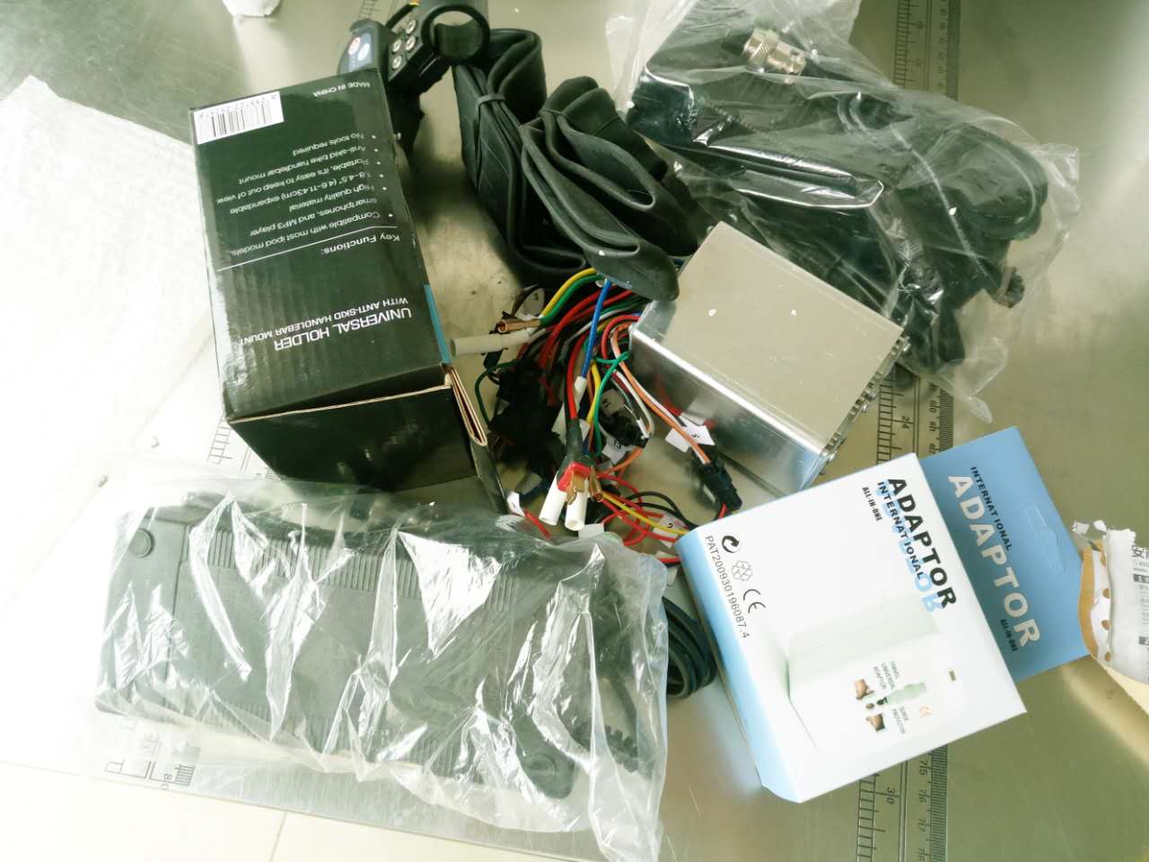

Et les trucs en plus: Le contrôleur, le LCD, et le chargeur:

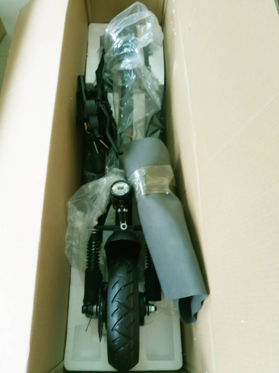

Alors voilà, le père Nowel est passé aujourd'hui :D
Avec un paquet de 30kg, heureusement ! J'ai quand même du donner un coup de main, ça m'a bien rassuré :P C'était un gros carton quand même, c'est rentré juste limite sur la banquette arrière d'une Fiat Panda. On a d'ailleurs eu du mal à la ressortir, c'est con des portières qui ne s'ouvrent pas complétement !

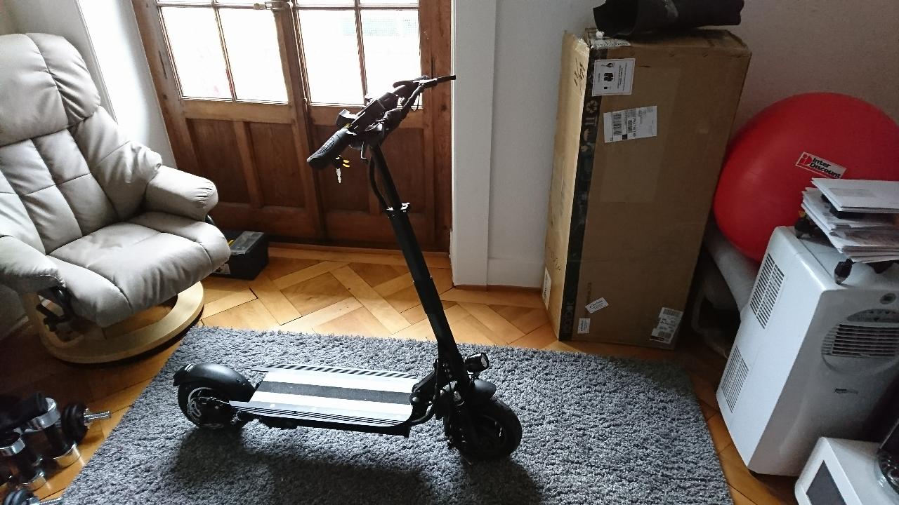

Quelques photos d'elle une fois sortie du carton (j'ai oublié d'en prendre pendant le déballage):

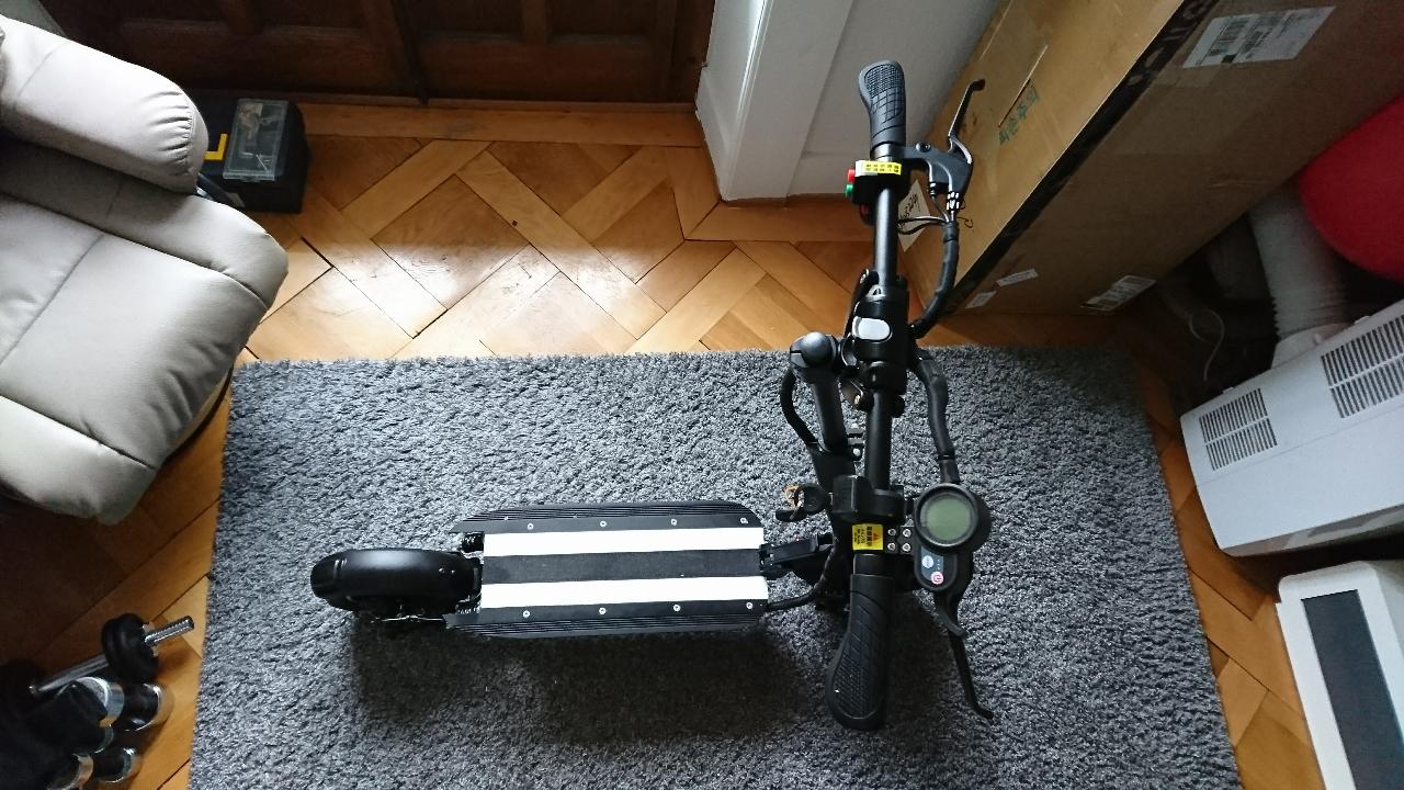

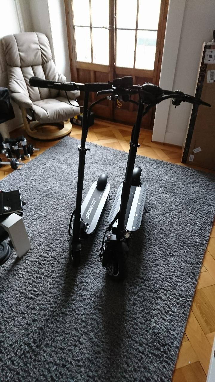

La belle, dépliée et dé-sagexisée:

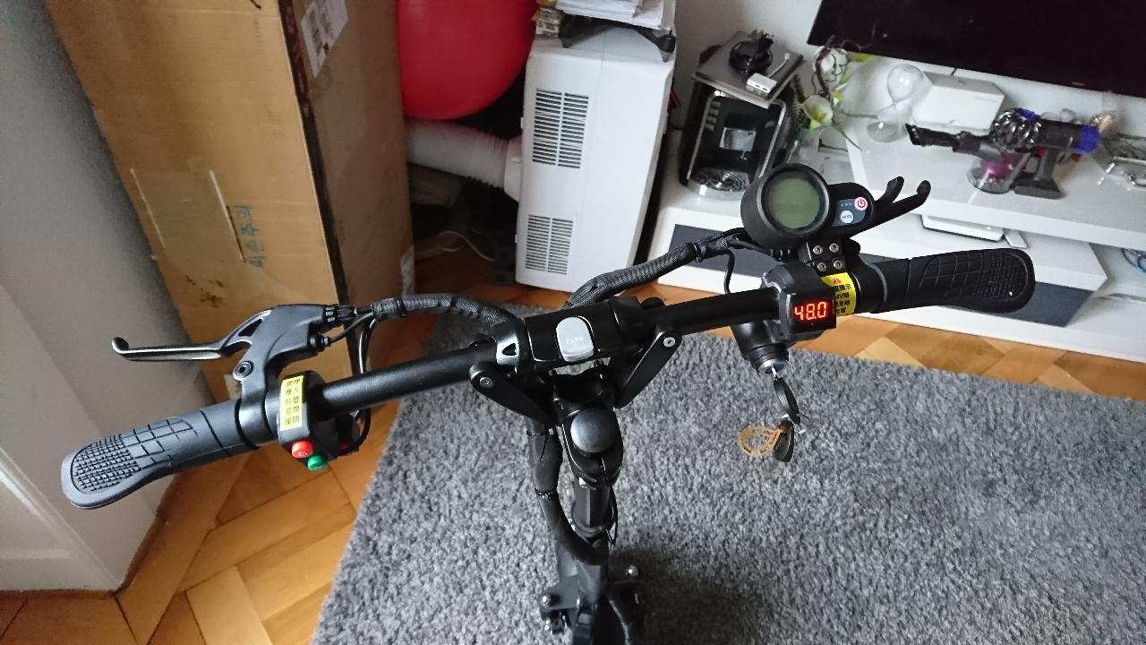

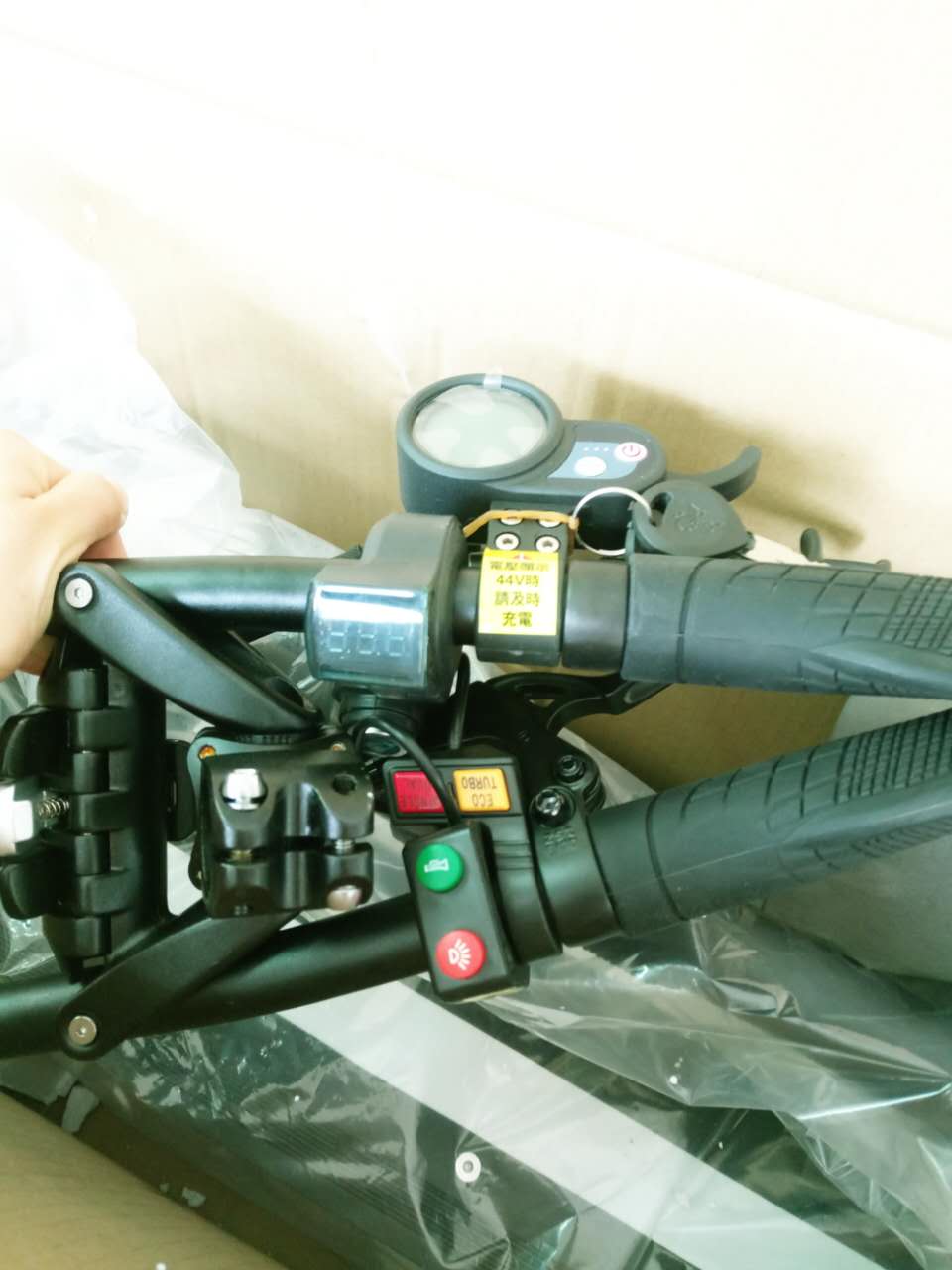

Le guidon, qui commence à devenir sacrément chargé. Du coup le tableau de bord quoi :P. L'alarme n'est plus installée de base, car elle posait apparemment trop de problèmes. Elle reste disponible si on la demande, mais du coup je ne l'ai pas prise. Par contre, il m'a fallut 15 minutes pour comprendre comment le déplier, quel enfer !:

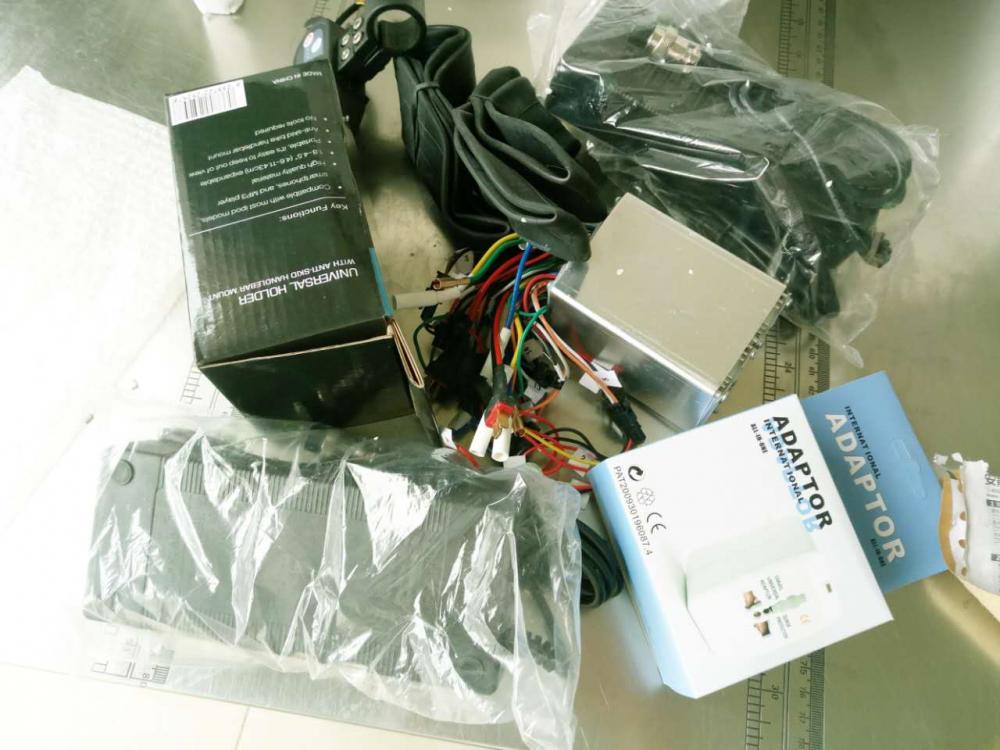

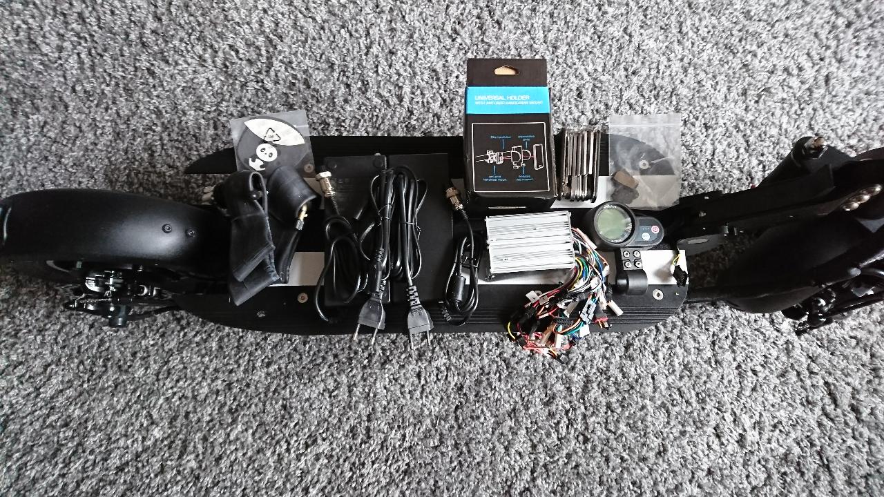

De gauche à droite: Deux chambres à air de rechange, des goodies, deux chargeurs, une paire de controlleurs de rechange, un truc pour accrocher le natel au guidon, un LCD de rechange, une clef multi-tool et deux plaquettes de frein de rechange.

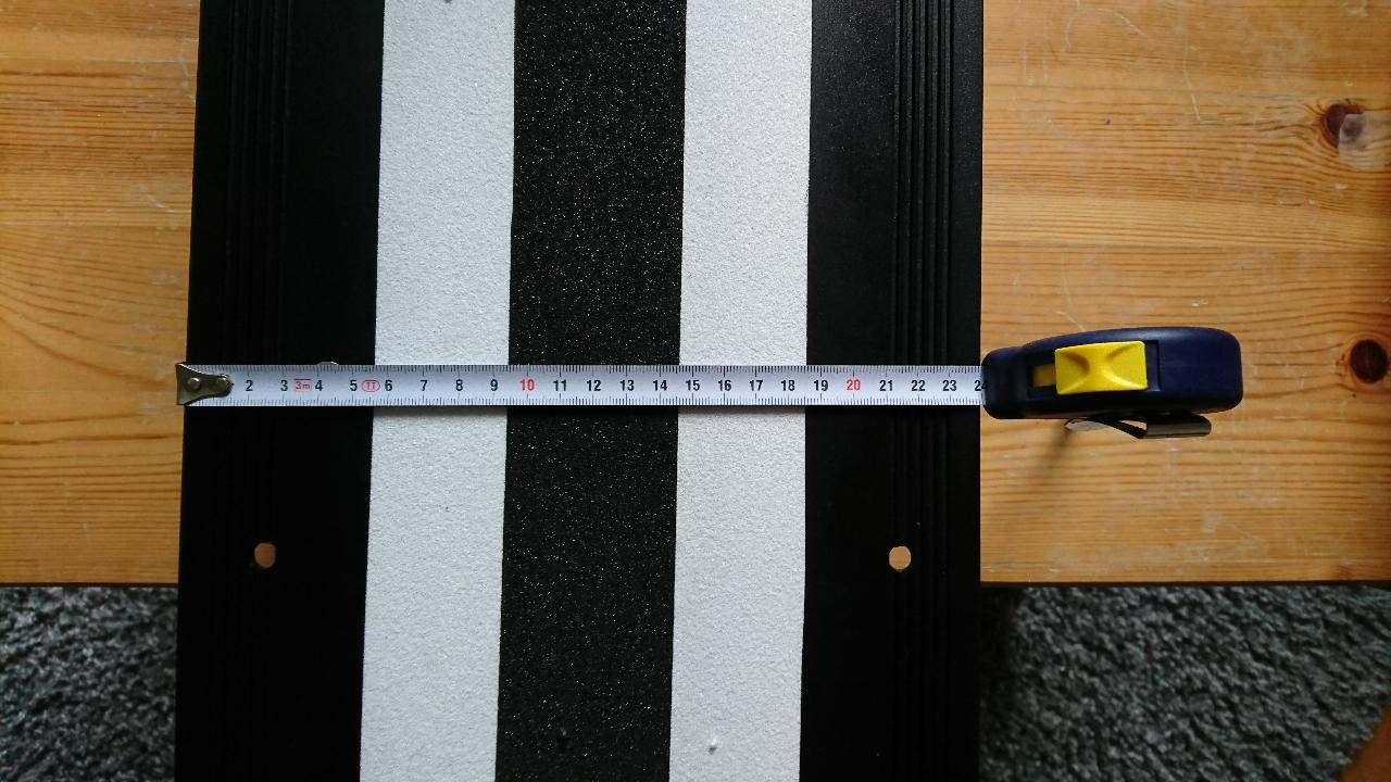

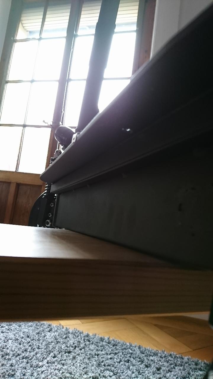

Sinon, au niveau de la plaque du deck, il y a effectivement moyen de gagner 6cm en largeur. Je vais demander à Kylin si il aurait pas hasard déjà une plaque moins large comme sur les anciens modèles. Apparemment c'est possible pour la single, on verra bien. Sinon j’essayerai peut-être de rogner tout ça moi même :D

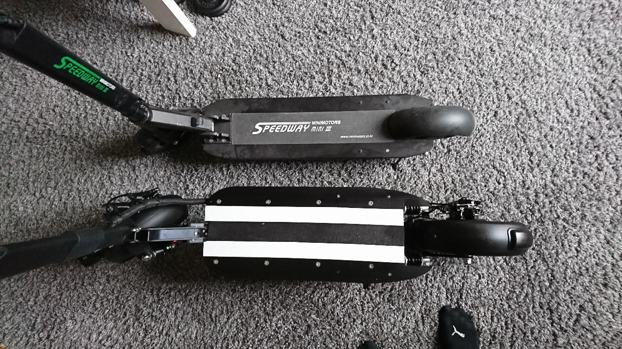

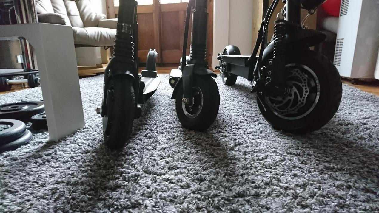

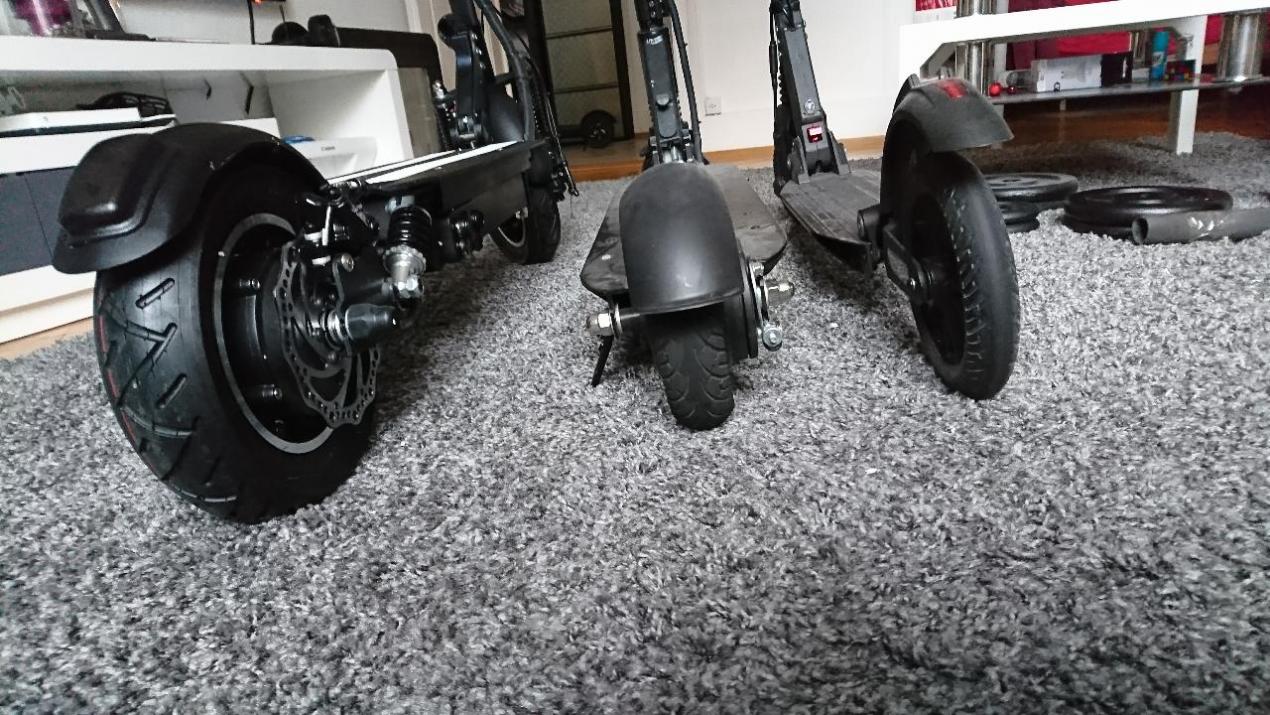

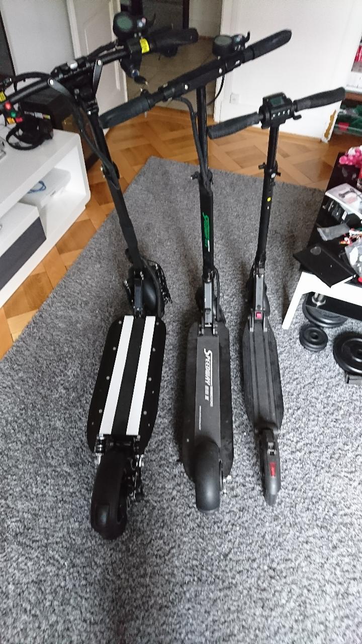

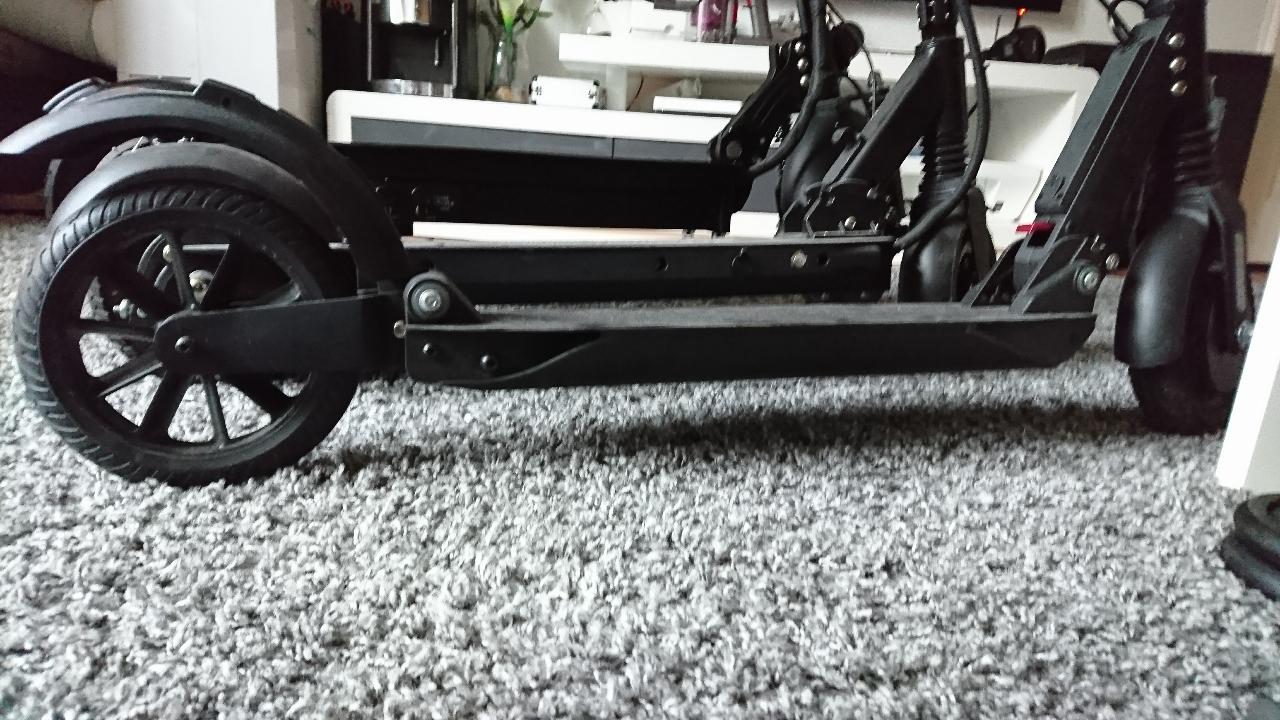

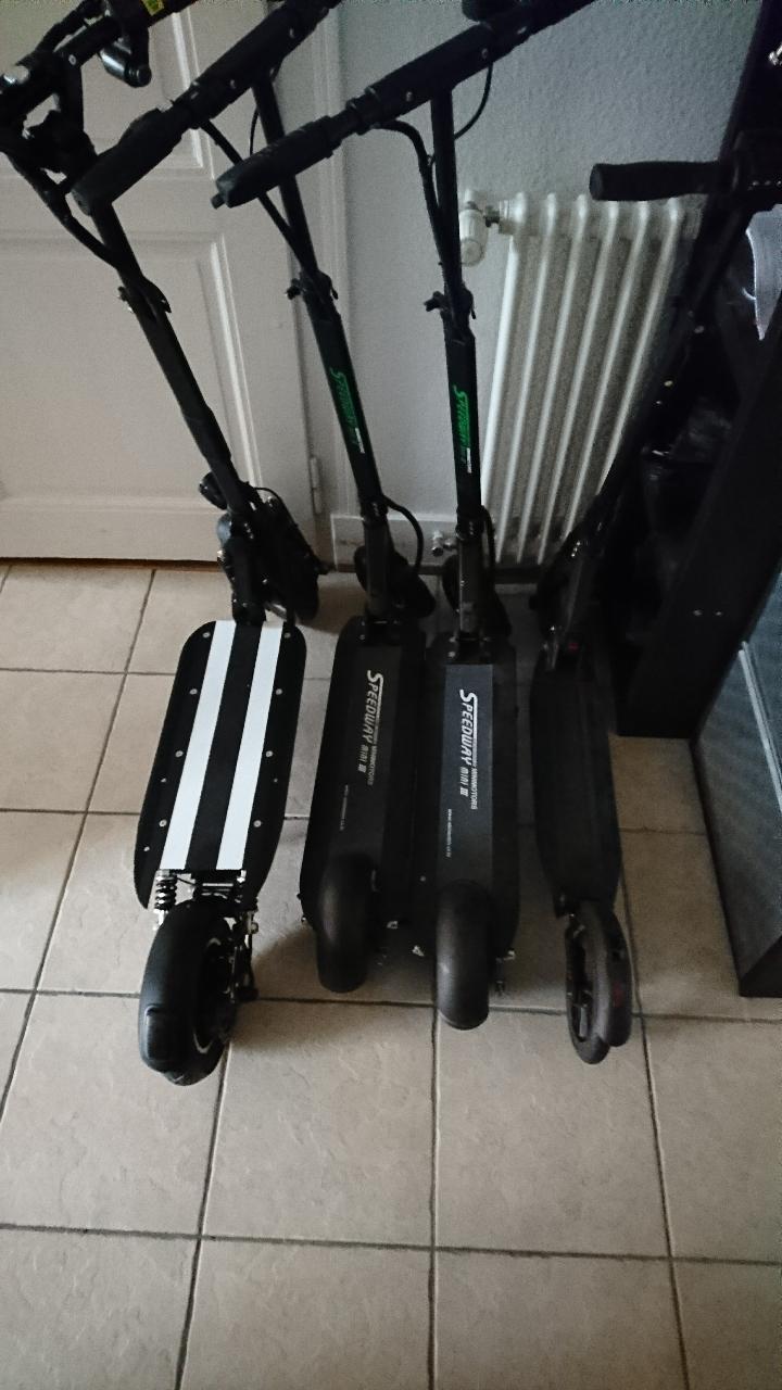

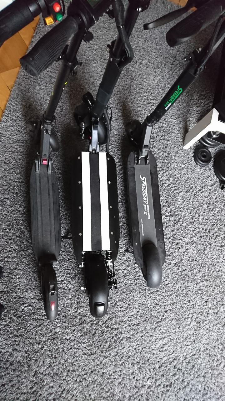

Quelques comparaisons avec la mini 3:
Et avec l'E-Twow S2:
En hauteur, on voit bien la différence. J'avais déjà du mal à pousser au pied sur la Mini 3, je pense que ce sera mission impossible sur l'UBGO. J'vais me claquer les cuisses :D
La différence des roues est assez impressionnante, je pensais pas (l'E-Twow à droite, la mini 3 au milieu et l'UBGO à gauche):

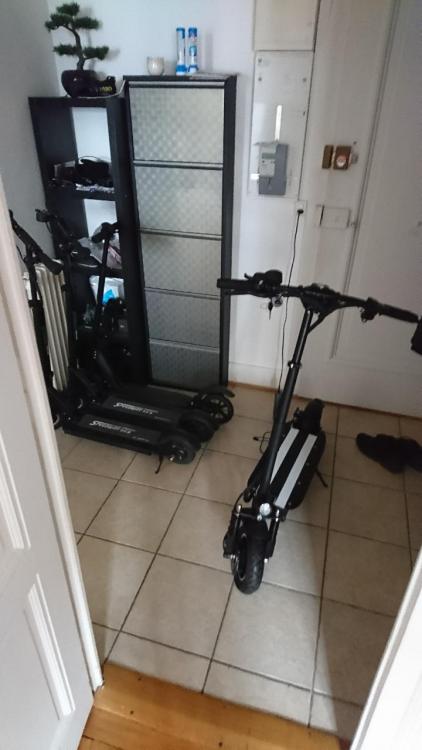

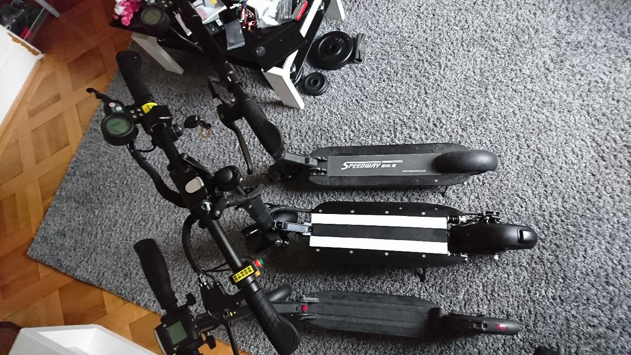

Mon garrage à trott' (il va falloir que j'en revende une ou deux, ça devient limite, on peut plus aller aux WC:bocul:):
Voilà pour les yeux :D

Elle ne démarre pas :/
Quand je tourne la clef, le compteur de tension s'allume, mais impossible d'allumer le LCD, et le compteur de tension fait un truc chelou quand j'essaie de l'allumer:
MOV_0204.mp4
Ça ne marche pas non plus si je ne tourne pas la clef. Le manuel n'est pas très fourni...

Sinon, un autre truc qui pue: le chargeur passe au vert et le voltmètre indique 54.6V (au lieu de 58.8V normalement pour une charge complète?). Ça m'inquiète un peu plus du coup... J'espère que c'est le compteur qui débloque et que c'est pas la batterie.

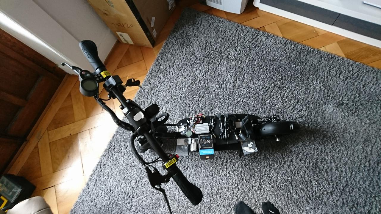

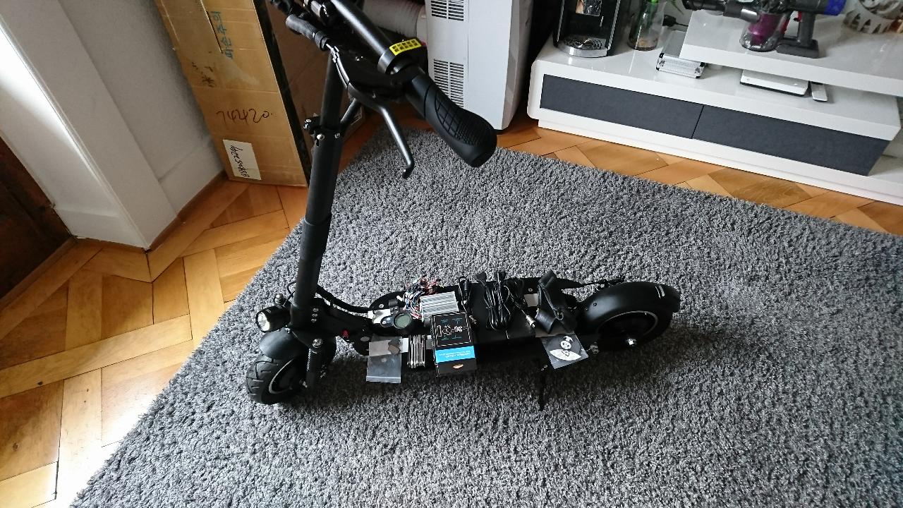

Alors, cette fois j'ai sorti le contrôleur (demain, pâte thermique !) pour y voir un peu plus clair.
On voit bien les deux gros fils qui sortent de la batterie, probablement ceux là à tester.

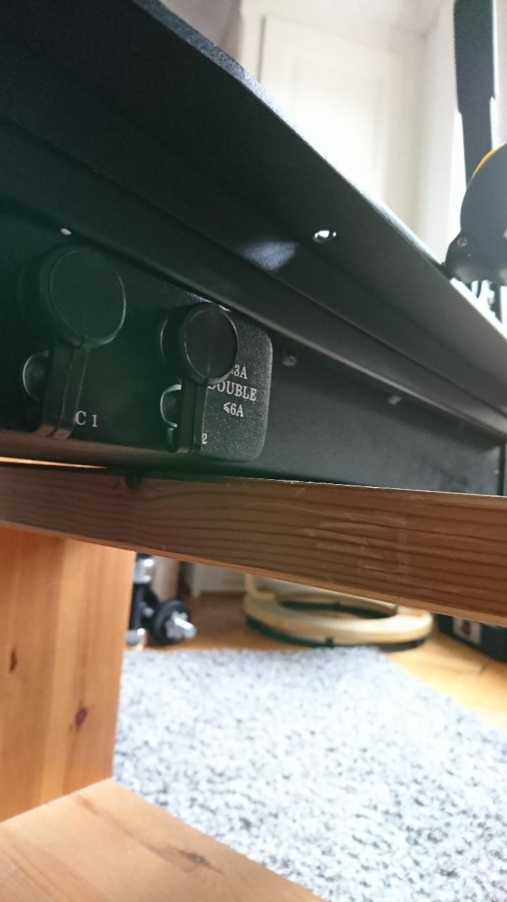

C'est bien deux prises DC1 et DC 2 sur ta Trott sur la photo ??? dans ce cas tu peux tester les 2 prises pour vérifier si tu as la même tension des 2 cotés !!!
