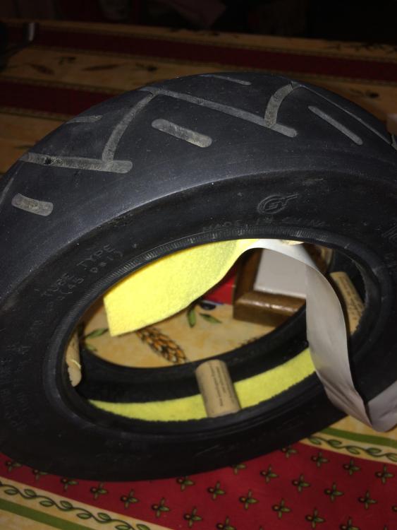

Didier.94600 Posté(e) le 9 mai 2018 Partager Posté(e) le 9 mai 2018 Génial @fabien77270 Voila tu n'as plu qu'a poser ta bande anti-crevaison !!! Tiens une ptite astuce pour la coller facilement dans le pneu, moi je fait comme ça !!!!! Citer Lien vers le commentaire https://www.espritroue.fr/topic/3960-commande-de-lubgo-double-drive-cool/page/10/#findComment-110244 Partager sur d’autres sites More sharing options...
fabien77270 Posté(e) le 9 mai 2018 Partager Posté(e) le 9 mai 2018 Génial [mention=2538]fabien77270[/mention] Voila tu n'as plu qu'a poser ta bande anti-crevaison !!! Tiens une ptite astuce pour la coller facilement dans le pneu, moi je fait comme ça !!!!! oui j'ai utilisé ton astuce avec les bouchons de pinard !Envoyé de mon SM-G930F en utilisant Tapatalk 1 1 Citer Lien vers le commentaire https://www.espritroue.fr/topic/3960-commande-de-lubgo-double-drive-cool/page/10/#findComment-110249 Partager sur d’autres sites More sharing options...
