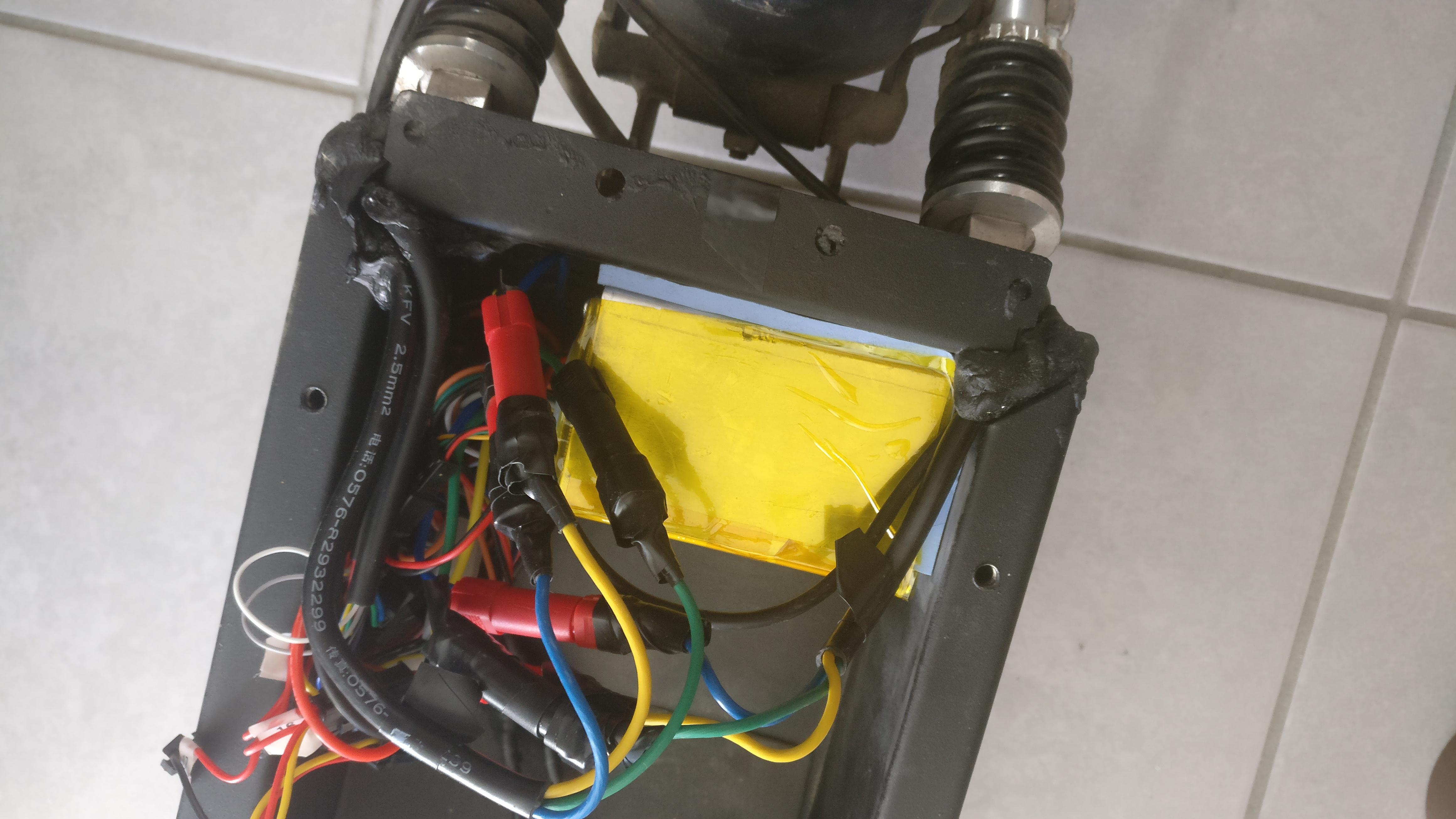

Ayorosknight Posté(e) le 15 juin 2018 Partager Posté(e) le 15 juin 2018 (modifié) Merci effectivement plusieurs cable pas branché (au moins 2 petits, en regardant d'autres posts tout n'est pas branché donc surement normal J'ai un doute par contre pour celui ci dessous ... un fil rouge connecté et un noir déssoudé (ca arrive à un petit boitier jaune) en dehors de ca la trotinette a l air pourtant de pouvoir rouler ? MAJ => j'ai trouvé une vidéo du vendeur c'est donc un des cables "doublé" qui n est pas connecté , c est en rapport avec les ports de charges visiblement, et vu qu elle charge ... j imagine que c est pas grave ? Modifié le 15 juin 2018 par Ayorosknight Citer Lien vers le commentaire https://www.espritroue.fr/topic/3960-commande-de-lubgo-double-drive-cool/page/12/#findComment-116490 Partager sur d’autres sites More sharing options...

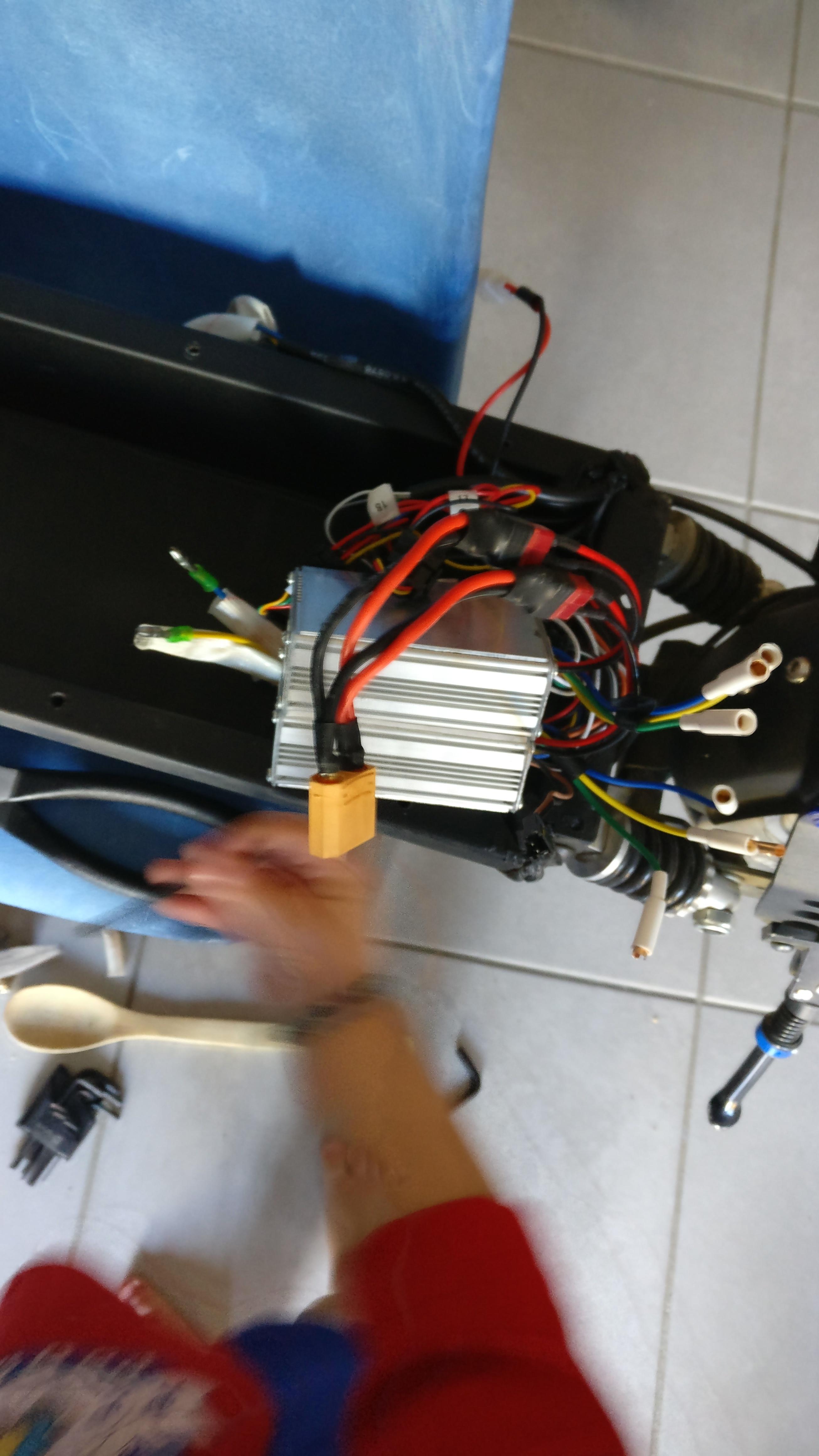

Djowss_Hmong_Jaofa Posté(e) le 15 juin 2018 Partager Posté(e) le 15 juin 2018 (modifié) Photo avant que je refasse les connecteurs. Modifié le 15 juin 2018 par Djowss_Hmong_Jaofa Citer Lien vers le commentaire https://www.espritroue.fr/topic/3960-commande-de-lubgo-double-drive-cool/page/12/#findComment-116538 Partager sur d’autres sites More sharing options...

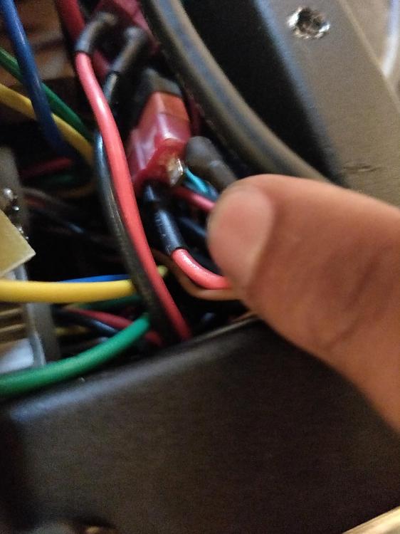

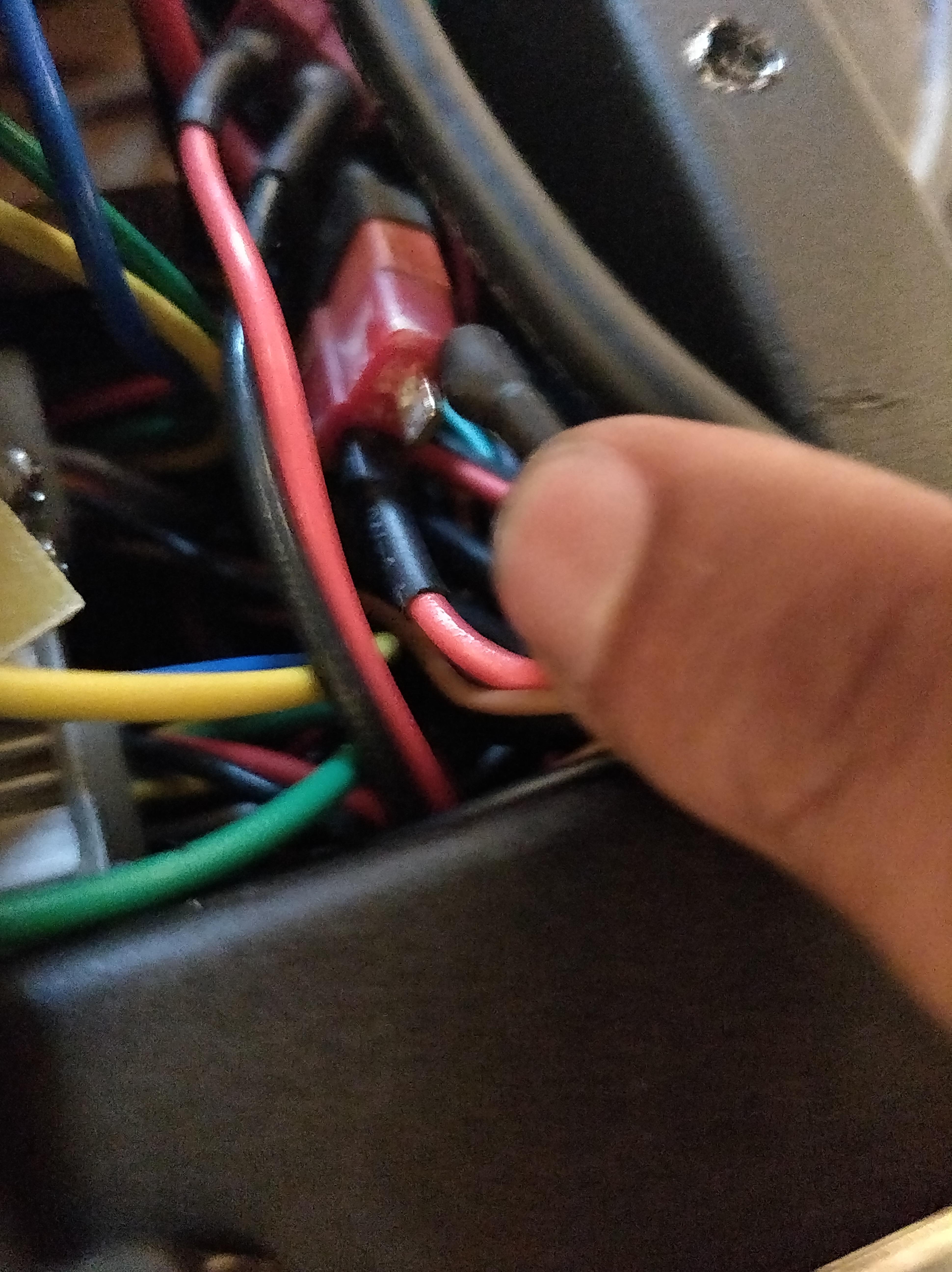

Djowss_Hmong_Jaofa Posté(e) le 15 juin 2018 Partager Posté(e) le 15 juin 2018 Citer Lien vers le commentaire https://www.espritroue.fr/topic/3960-commande-de-lubgo-double-drive-cool/page/12/#findComment-116541 Partager sur d’autres sites More sharing options...
Ayorosknight Posté(e) le 15 juin 2018 Partager Posté(e) le 15 juin 2018 merci je pense que rien n est cassé, mais que les connecteurs sont pas comme il faut, je l'emmenerais en boutique à paris, ca devrait pas couter super cher de réparer cela Merci bcp pour votre aide ! Citer Lien vers le commentaire https://www.espritroue.fr/topic/3960-commande-de-lubgo-double-drive-cool/page/12/#findComment-116543 Partager sur d’autres sites More sharing options...
Hisoka Posté(e) le 16 juin 2018 Auteur Partager Posté(e) le 16 juin 2018 (modifié) Il y a 11 heures, Ayorosknight a dit : merci je pense que rien n est cassé, mais que les connecteurs sont pas comme il faut, je l'emmenerais en boutique à paris, ca devrait pas couter super cher de réparer cela Merci bcp pour votre aide ! C'est peut-être un faux contact du compteur de tension. Si elle roule et que le LCD affiche la bonne tension, c'est peut-être juste ça. Tu peux peut-être regarder ici (au niveau du guidon, sous la gaine noire) et voir si il n'y a pas de fil qui sont mal branchés (tu tires un peu tout doucement(!) sur chaque fil pour voir si ils sont bien accrochés. Perso j'en avais deux qui n'étaient pas bien connecté et qui sont venus tout seul. Ça empêchait la transmission entre le compteur de la clé et le LCD. Modifié le 16 juin 2018 par Hisoka Citer Lien vers le commentaire https://www.espritroue.fr/topic/3960-commande-de-lubgo-double-drive-cool/page/12/#findComment-116593 Partager sur d’autres sites More sharing options...
