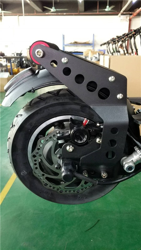

noixdecoco Posté(e) le 3 septembre 2018 Partager Posté(e) le 3 septembre 2018 Nouvelles améliorations pour la Ubgo de kwk, switch, contrôleur, deck, câblage. Citer Lien vers le commentaire https://www.espritroue.fr/topic/3960-commande-de-lubgo-double-drive-cool/page/14/#findComment-135927 Partager sur d’autres sites More sharing options...
