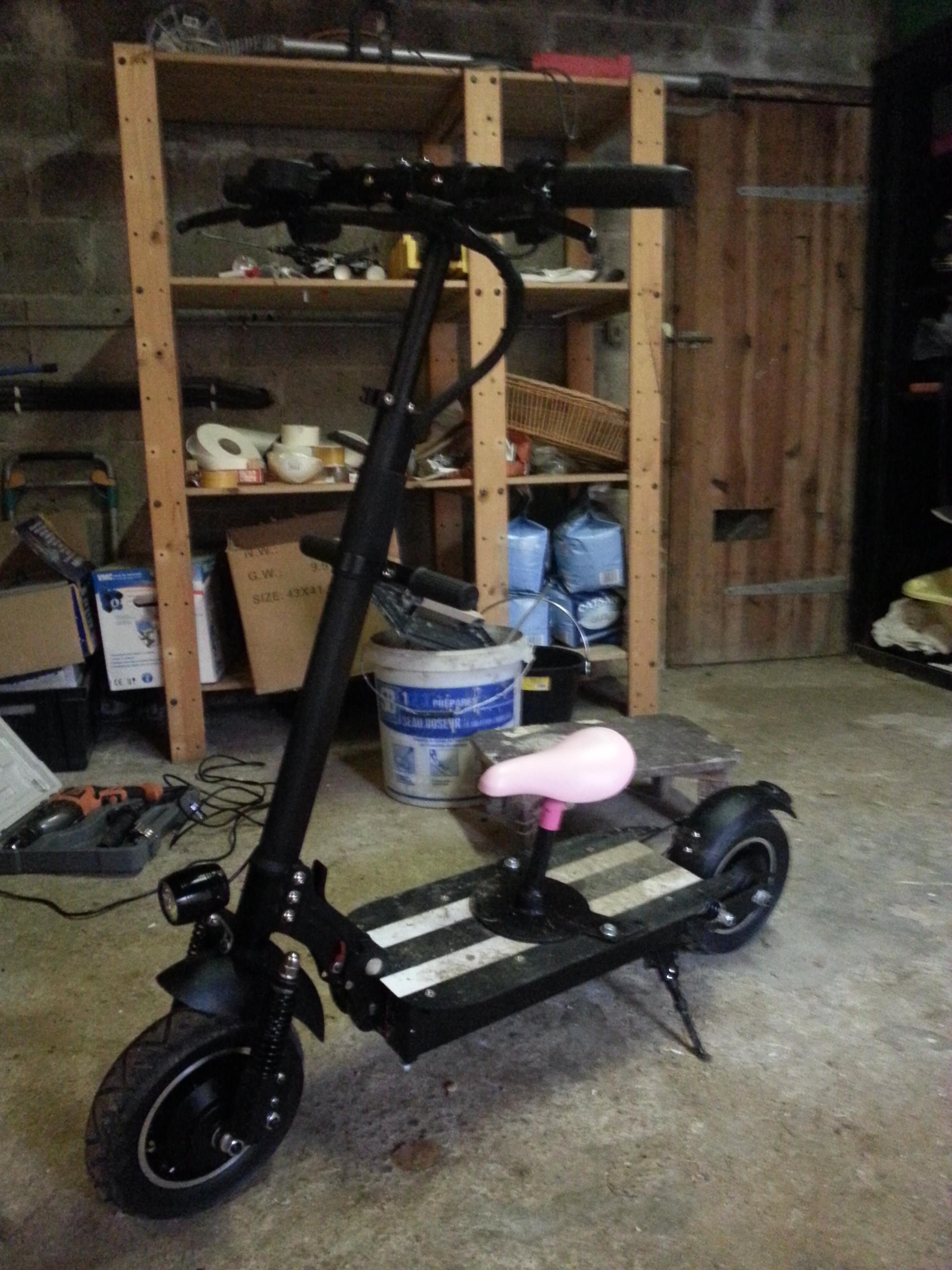

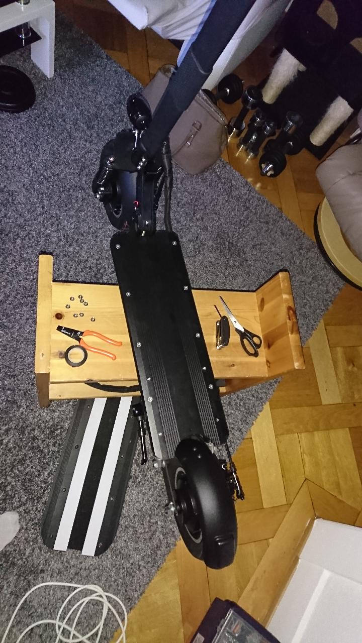

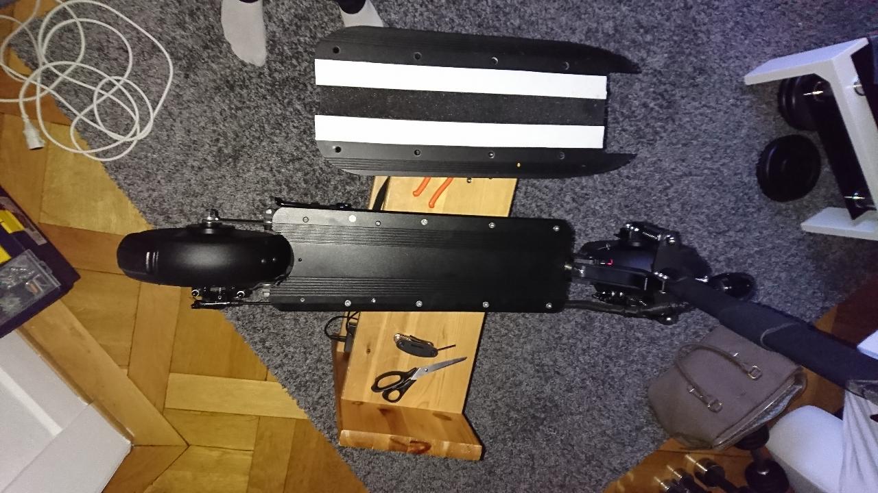

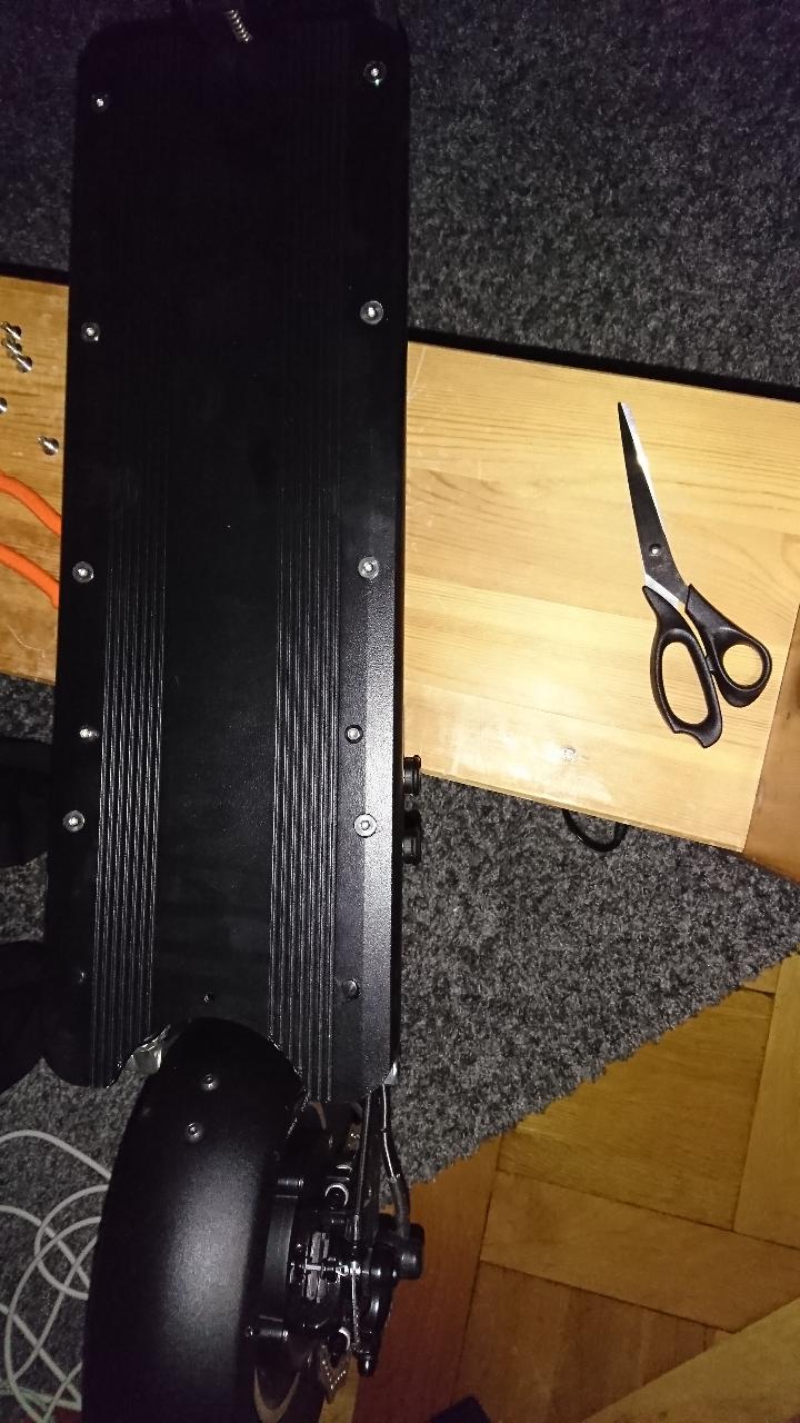

Hisoka Posté(e) le 16 décembre 2017 Auteur Partager Posté(e) le 16 décembre 2017 Hop, deck de 19cm reçu et installé aujourd'hui Ça change quand même pas mal. Je la préfère comme ça pour le look, après, à voir si je ne me sens pas trop à l'étroit à haute vitesse. C'est 1cm de plus que la mini 3, donc ça devrait pas être un problème. Demain, premier jour depuis 10 jours qu'il ne va pas pleuvoir et/ou neiger, donc premier grand test. Par contre, ils annoncent pas plus de 2°, ça craint... Mais au moins ça me permettra de voir comment les contrôleurs chauffent sans trop prendre de risque. Et de voir si mon bricolage de fortune tient le coup en attendant que je trouve (enfin que j'achète) une aiguille à tricoter pour essayer de sortir la cosse du connecteur. Sinon je chercherai un nouveau connecteur pour tout refaire ça bien. Hâte d'être demain 1 Citer Lien vers le commentaire https://www.espritroue.fr/topic/3960-commande-de-lubgo-double-drive-cool/page/3/#findComment-86621 Partager sur d’autres sites More sharing options...

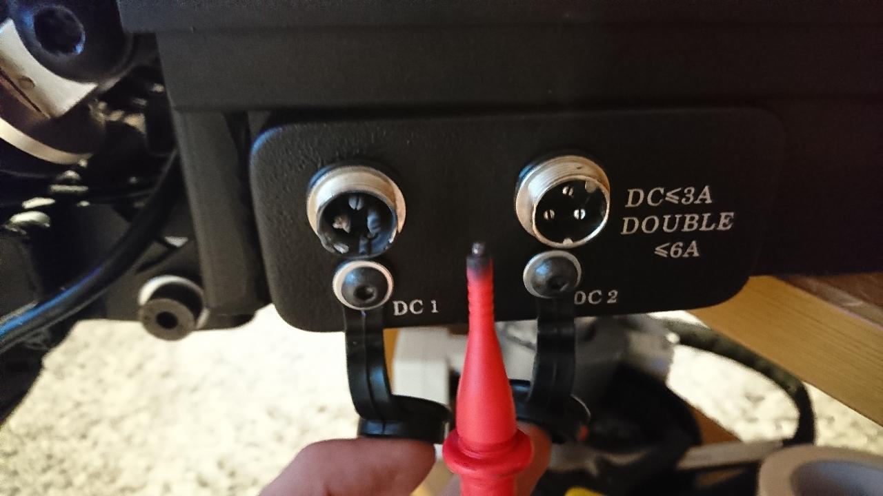

Hisoka Posté(e) le 16 décembre 2017 Auteur Partager Posté(e) le 16 décembre 2017 Par contre, les ports de charge seront les premiers à prendre si je frôle un trottoir. Mais bon, ça m'est arrivé qu'une fois en voulant éviter une voiture. Mais il faudra que je fasse attention, ça ne pardonnera pas: 1 Citer Lien vers le commentaire https://www.espritroue.fr/topic/3960-commande-de-lubgo-double-drive-cool/page/3/#findComment-86625 Partager sur d’autres sites More sharing options...

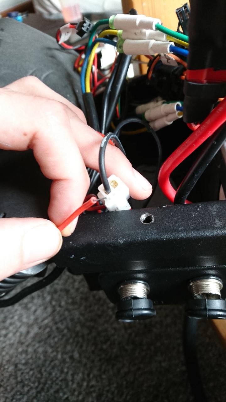

Hisoka Posté(e) le 18 décembre 2017 Auteur Partager Posté(e) le 18 décembre 2017 (modifié) Alors là, boulet du jour. J'ai découvert un fil débranché dans le deck, qui semblait venir des prises de charges. Du coup j'ai voulu tester le voltage des prises de charges, pour voir si j'avais toujours les même valeurs... Et je sais pas trop ce que c'est passé, j'ai tout cramé Je suppose que j'ai du faire se toucher les deux pointes... C'est ça un court circuit? Je faisais particulièrement attention, et peut-être quand j'ai voulu regarder l'écran... "Bang!", une énorme étincelle, et la prise de charge et le voltmètre littéralement cramés... Y a des moments comme ça où j'ai envie de me taper la tête contre les murs, qu'est-ce qui m'a pris d'aller tripatouiller la dedans J'ai réussi à me dégouter tout seul, ah ah, je m'aime... Je vais me coucher en espérant que c'est un cauchemar et que demain sera lundi matin :blasé: [Edit: Elle s'allume et les moteurs fonctionnent, mais je sais pas trop comment je vais faire pour la recharger... Il y a un risque que ça explose (ou que ça s'enflame) si j'essaie de brancher le chargeur sur le port 2 et qu'il est foutu? Ça me fout les jetons, ça m'a bien secoué quand même Et je me suis rendu compte que si elle avant pris feu, j'aurais été bien dans la merde ] Modifié le 18 décembre 2017 par Hisoka 1 Citer Lien vers le commentaire https://www.espritroue.fr/topic/3960-commande-de-lubgo-double-drive-cool/page/3/#findComment-86963 Partager sur d’autres sites More sharing options...
bibabo Posté(e) le 19 décembre 2017 Partager Posté(e) le 19 décembre 2017 Salut, L'arc électrique du court circuit a fait fondre en partie ta prise de charge(visuellement elle n a pas l'air d'être en court circuit), c'est pas grave mais je pense que tu ne pourras plus clipser le chargeur dessus.Faudra la changer. Heureusement que t as encore l'autre. Si t as pu redémarrer la trottinette, c'est qu il n'y a rien de grave qui a cramer. Au pire, un câble à légèrement fondu, pouvant recréer plus tard un court circuit. A ta place j'ouvrirai le deck pour une inspection, et change le ou les câbles fondus s'il y en a. Perso, je pense que tout sera nickel, il n'y aura que ta prise et ton multimètre qui ont trinqué. PS: Vérifie s'il y a un fusible derrière les connecteurs de charge, ça rassure en cas de nouvelle boulette! 1 1 Citer Lien vers le commentaire https://www.espritroue.fr/topic/3960-commande-de-lubgo-double-drive-cool/page/3/#findComment-86977 Partager sur d’autres sites More sharing options...
Hisoka Posté(e) le 19 décembre 2017 Auteur Partager Posté(e) le 19 décembre 2017 (modifié) Alors, heureusement, le petit câble débranché était bien celui du 2e port de charge: Après retranchement, ça charge par le 2e port ! Ouf... Apparemment, plus de peur que de mal ! D'ailleurs, je crois que j'avais mal réglé le voltmètre, je n'étais pas sur le bon truc de mesure (j'étais sur AC au lieu de DC?). Est-ce que juste ça peut faire que ça aie pété? Ou c'est vraiment que j'ai connecté les deux bornes de la prise? Enfin, apparemment, j'ai juste perdu un port de charge et le voltmètre. C'est peut-être pas si pire finalement. Sinon, dans le deck, apparemment les câbles sont en bon états, par contre je n'arrive pas à accéder au petit compartiment des ports de charge. Je vois les fils rentrer dedans, mais je ne remarque aucune vis pour pouvoir l'ouvrir. Bon pour le moment, je n'ai pas trop envie de forcer après la mésaventure de cette nuit, donc je vais me contenter de l'état actuel pour le moment, j'irai jetter un coup d'oeil au prochain soucis Je vais aller faire un petit tour cette après-midi pour voir si ça tient le coup Modifié le 19 décembre 2017 par Hisoka 1 Citer Lien vers le commentaire https://www.espritroue.fr/topic/3960-commande-de-lubgo-double-drive-cool/page/3/#findComment-87010 Partager sur d’autres sites More sharing options...
bibabo Posté(e) le 19 décembre 2017 Partager Posté(e) le 19 décembre 2017 Cool! Par contre ça craint ces fils qui s'enlèvent des cosses... heureusement que le - de la batterie n'est pas branchée sur le chassi comme les voitures ou motos, car là ça grillait tout! Non, ce n'est pas le fait d'avoir mis sur AC(courant alternatif) qui t a provoqué le court circuit, t'aurai juste eu une mesure erronée sur ton voltmètre. Pour mesurer des batteries c'est sur DC (courant continu). A+ 1 1 Citer Lien vers le commentaire https://www.espritroue.fr/topic/3960-commande-de-lubgo-double-drive-cool/page/3/#findComment-87013 Partager sur d’autres sites More sharing options...
