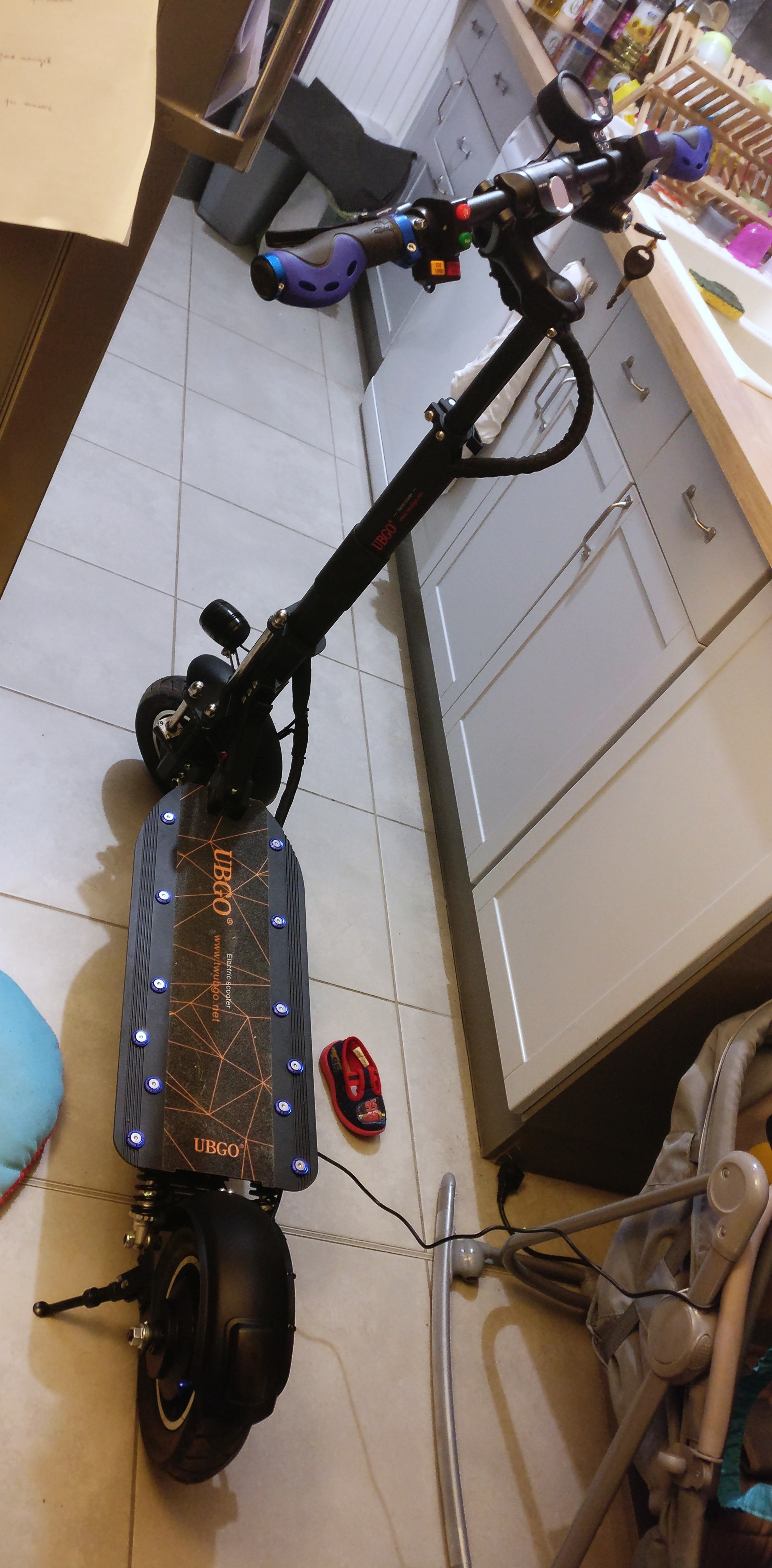

fabien77270 Posté(e) le 11 avril 2018 Partager Posté(e) le 11 avril 2018 Suite Super !! merci pour les photos !Envoyé de mon SM-G930F en utilisant Tapatalk 1 Citer Lien vers le commentaire https://www.espritroue.fr/topic/3960-commande-de-lubgo-double-drive-cool/page/7/#findComment-106550 Partager sur d’autres sites More sharing options...

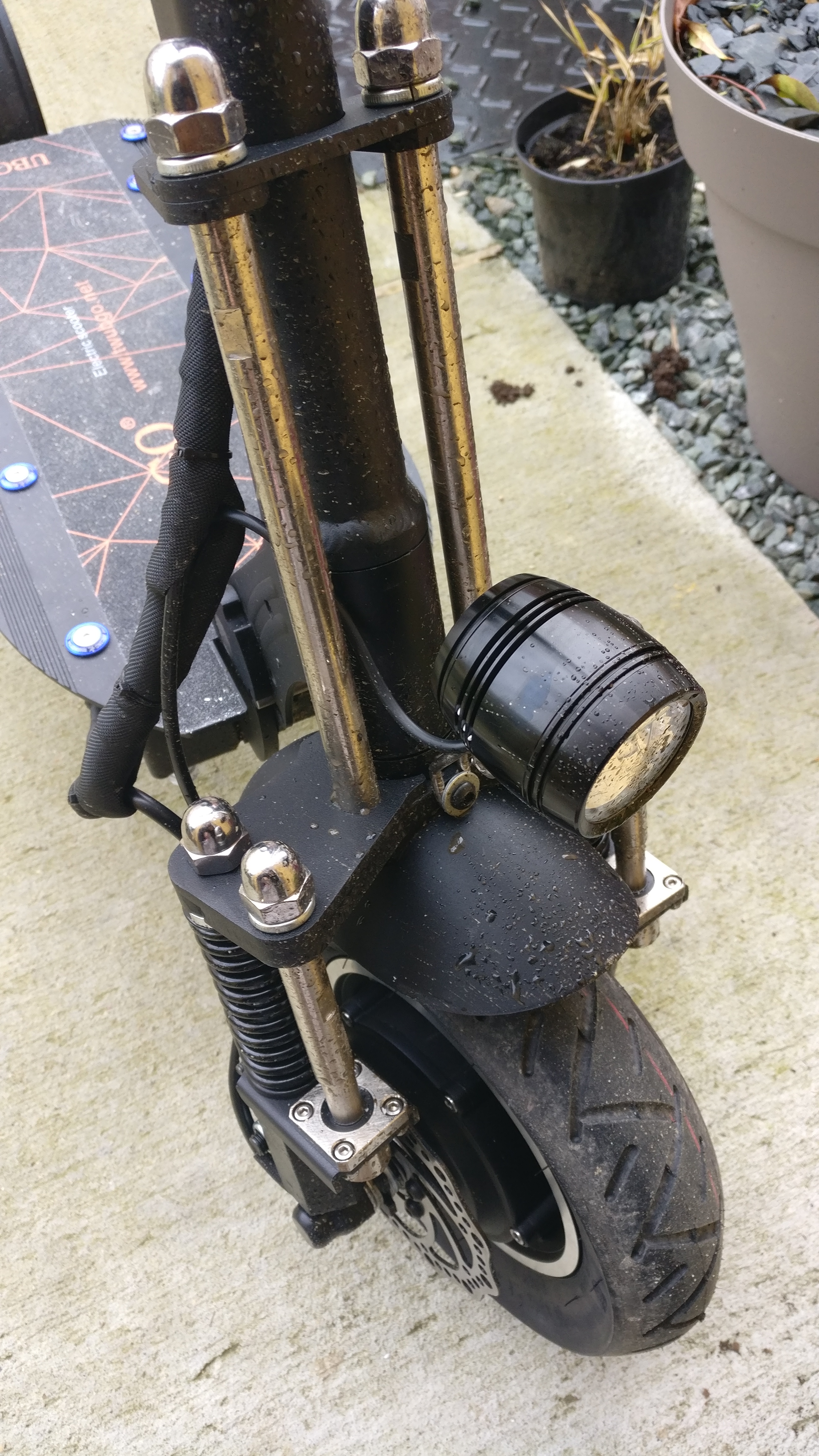

Cormo Posté(e) le 11 avril 2018 Partager Posté(e) le 11 avril 2018 il y a 33 minutes, Djowss_Hmong_Jaofa a dit : Sur la single tu pouvais avoir ces MàJ ( suspensions / renforts potence) il me semble, mais plus cher de qlq dizaine d'euros. Les suspensions sont trop molles pour ma part. J'ai vissé pour que les ressorts AV / AR soient plus retractés et là c'est mieux. Pour ma part, je fais 108kg donc les suspensions doivent etre relativement fermes pour que l'impression de faire du trampoline soit atténuée. Donc on peut les régler ? Comment on fait ? C'est sûr que suivant le poids de l'utilisateur ce qui va convenir à l'un ne va pas convenir à l'autre. Moi 75kg, ça fait une différence suffisamment importante pour que nos ressentis soient diamétralement opposés si le réglage d'origine est le même. 1 Citer Lien vers le commentaire https://www.espritroue.fr/topic/3960-commande-de-lubgo-double-drive-cool/page/7/#findComment-106557 Partager sur d’autres sites More sharing options...
Djowss_Hmong_Jaofa Posté(e) le 11 avril 2018 Partager Posté(e) le 11 avril 2018 Oui c'est sûr les ressentis sont différents en fonction du poids. Il y'a pas beaucoup de gros bestiaux dans le coin donc les sensations de poids plume il est clair que je les prends avec des pincettes . Juste à visser ou dévisser avec une clé plate le gros boulon au dessus de la suspension pour l'avant et tu le sens tout de suite que ça compresse ou détends le ressort. Pour l'arrière idem, la pièce crénelée tu la serre ou déserre avec une pince multiprise. Citer Lien vers le commentaire https://www.espritroue.fr/topic/3960-commande-de-lubgo-double-drive-cool/page/7/#findComment-106564 Partager sur d’autres sites More sharing options...

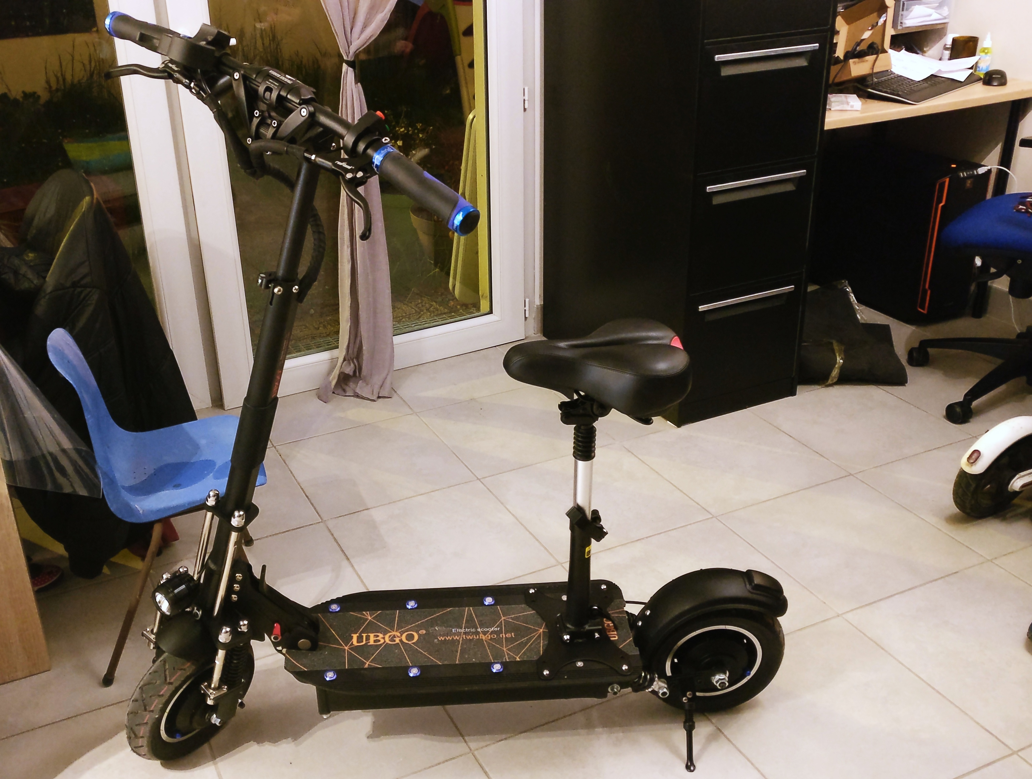

flashmp3 Posté(e) le 11 avril 2018 Partager Posté(e) le 11 avril 2018 Merci pour les photos elle est top du top ! Franchement pour le prix il n'y a rien de mieux et surtout avec toutes ces améliorations ! Effectivement suspension avant de l ancien modèle souvent ultra dure et impossible à régler ! 1 Citer Lien vers le commentaire https://www.espritroue.fr/topic/3960-commande-de-lubgo-double-drive-cool/page/7/#findComment-106569 Partager sur d’autres sites More sharing options...

flashmp3 Posté(e) le 14 avril 2018 Partager Posté(e) le 14 avril 2018 Haha ça me rappelle mes débuts avec ma Aqiho ! Le truc est tellement puissant ! Au début je ne me sentais pas à l aise non plus et d ailleurs il y a des jours où on a l impression que ça va tellement vite qu effectivement inutile d aller à fond ! Profite bien en tout cas et merci pour les photos et le partage ! 1 Citer Lien vers le commentaire https://www.espritroue.fr/topic/3960-commande-de-lubgo-double-drive-cool/page/7/#findComment-106972 Partager sur d’autres sites More sharing options...

Hisoka Posté(e) le 14 avril 2018 Auteur Partager Posté(e) le 14 avril 2018 Il y a 1 heure, Djowss_Hmong_Jaofa a dit : Crotte, en voyant ta photo, je viens de me rendre compte que j'ai commandé les renforcements du haut alors que je voulais ceux pour les suspensions Mince... Bon au moins le tout sera sacrément renforcé quand même, je ne connais pas l'efficacité mais ça rassure un peu, surtout après les photo où on voit que ça casse net à cet endroit, c'est assez cool. Citer Lien vers le commentaire https://www.espritroue.fr/topic/3960-commande-de-lubgo-double-drive-cool/page/7/#findComment-106982 Partager sur d’autres sites More sharing options...

Djowss_Hmong_Jaofa Posté(e) le 14 avril 2018 Partager Posté(e) le 14 avril 2018 @Hisoka je n'ai jamais vu la photo de cette cassure net à cet endroit. Par contre ces grosses tiges ( un peu moche), je les ai prises uniquement uniquement pour l'aspect sécuritaire et tu l'avais mentionné dans un post précédent d'etre vigilant sur cet organe là. La double suspension est rassurante et les déformations de la route sont vraiment biens diminuées. Citer Lien vers le commentaire https://www.espritroue.fr/topic/3960-commande-de-lubgo-double-drive-cool/page/7/#findComment-106986 Partager sur d’autres sites More sharing options...
