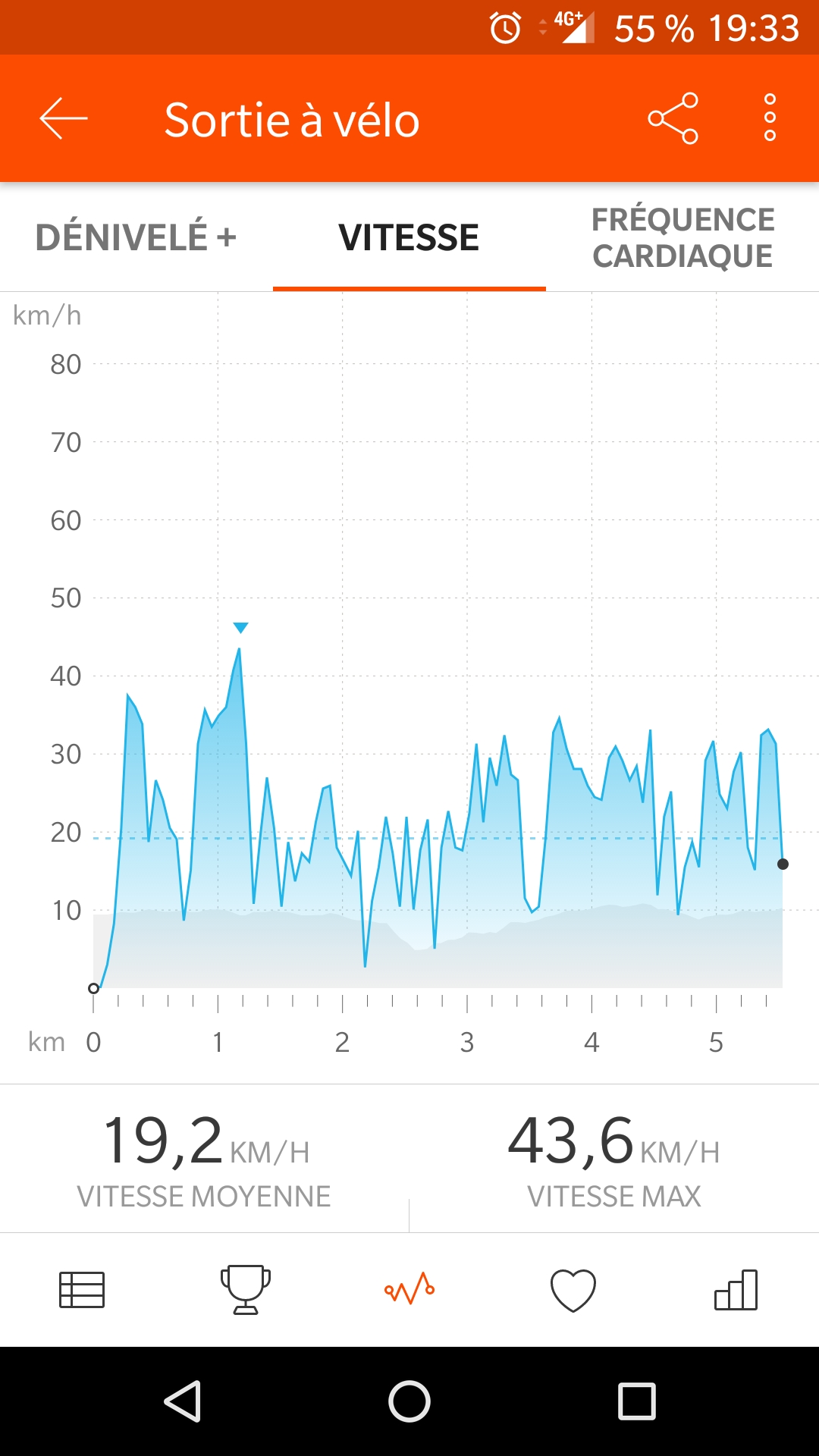

Djowss_Hmong_Jaofa Posté(e) le 17 avril 2018 Partager Posté(e) le 17 avril 2018 (modifié) Petit stats Strava en rentrant du boulot. Conduite debout. Mélange de trottoir, piste cyclable et route. Je me rends compte qu'il y a beaucoup de gros con sur la route. Quand c'est 30 maxi la plupart des gens sont à 50 voir 70. A 50 presque 80. Donc flippant parfois, je reste sur piste cyclable ou trottoir en mode pépère. J'alterne entre Single Turbo 30% et Dual Eco 70%. Pour une conso moyenne de 2,7 volts pour 5,7km. Donc en Dual Eco et turbo ça tombe bien autour de 30km d'autonomie. P7 à 1 activé en Dual c'est impossible à conduire trop dangereux. Le pneu patine beaucoup trop. En sortie de virage je chasse un peu. Donc P7 à 0 en mode progressif, c'est le mieux pour du all day. Pour le 0 à 45 kmh départ en moins de 3 sec (je veux le kilométrage GPS et voir de mes propres yeux) Je reste sceptique. D'une le pneu patine bcp dés le démarrage à l'arrêt et de deux le temps de se lancer il faut bien 2 à 3 sec de plus. Donc 4 sec à 5 sec à 45kmh me semble plus réaliste. Après je suis lourd et j'ai pas testé une raptor. Modifié le 17 avril 2018 par Djowss_Hmong_Jaofa 1 Citer Lien vers le commentaire Partager sur d’autres sites More sharing options...

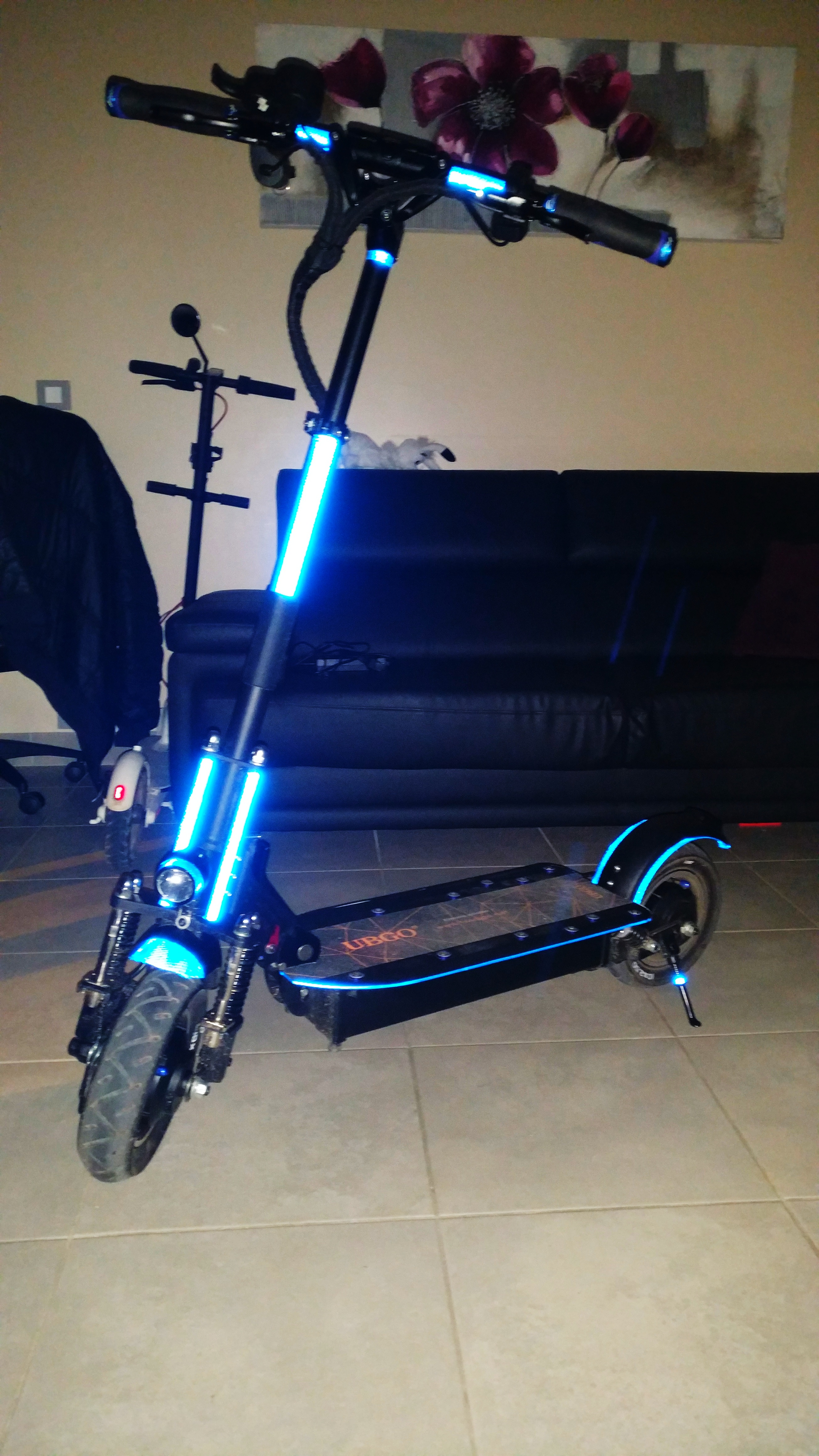

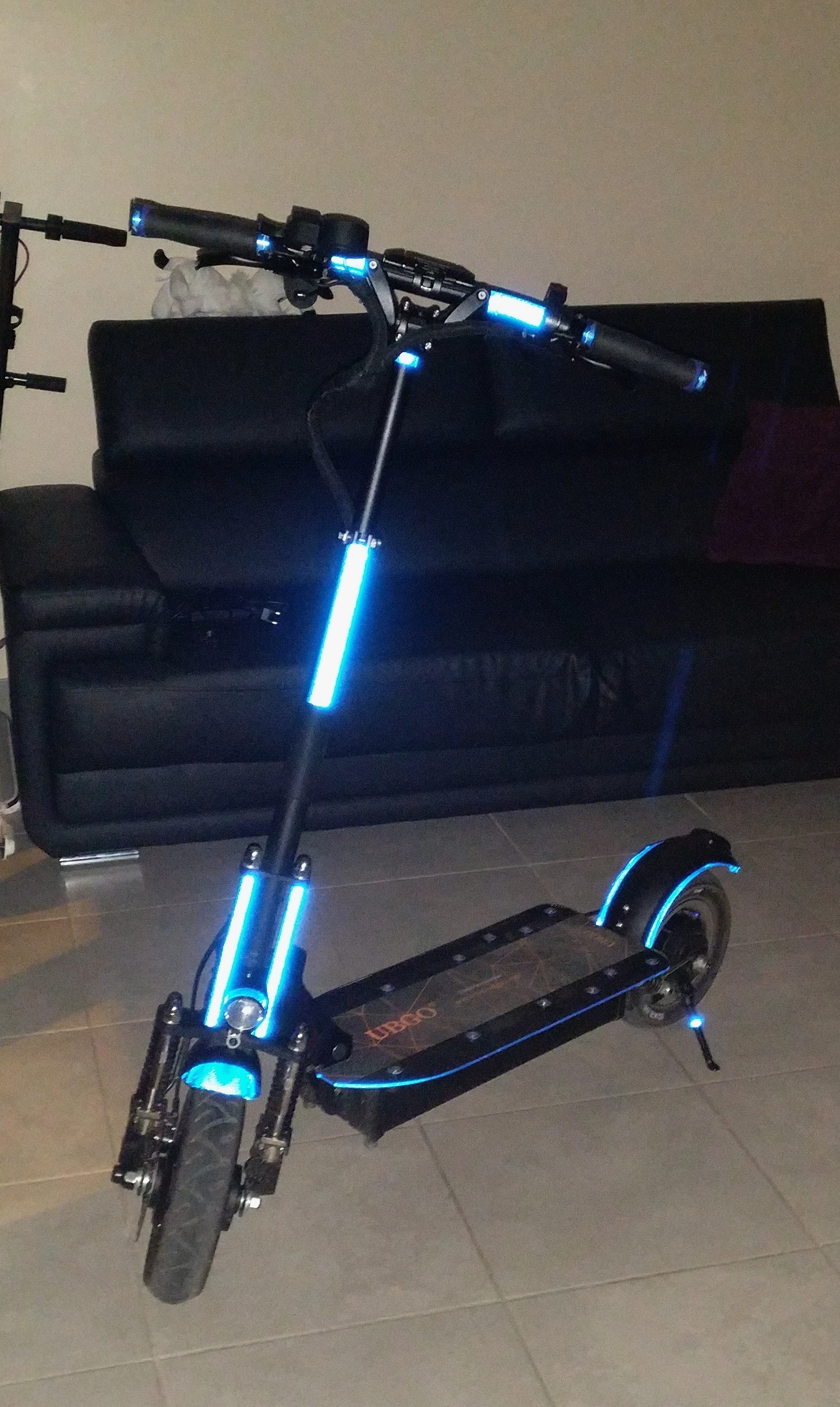

Djowss_Hmong_Jaofa Posté(e) le 17 avril 2018 Partager Posté(e) le 17 avril 2018 Double Drive sur le thème "Tron". La personnalisation Low cost. No Led juste des panneaux réfléchissant. Ça me va, si je dois me lever à 5h00 du matin pour bosser je veux être visible dans l'obscurité. Pari réussi. Un peu Jacky mais bon je fais avec mes moyens . Plus qu'à virer le grip pad UBGO et mettre un grip pad bleu et ça me suffira. 2 Citer Lien vers le commentaire Partager sur d’autres sites More sharing options...
