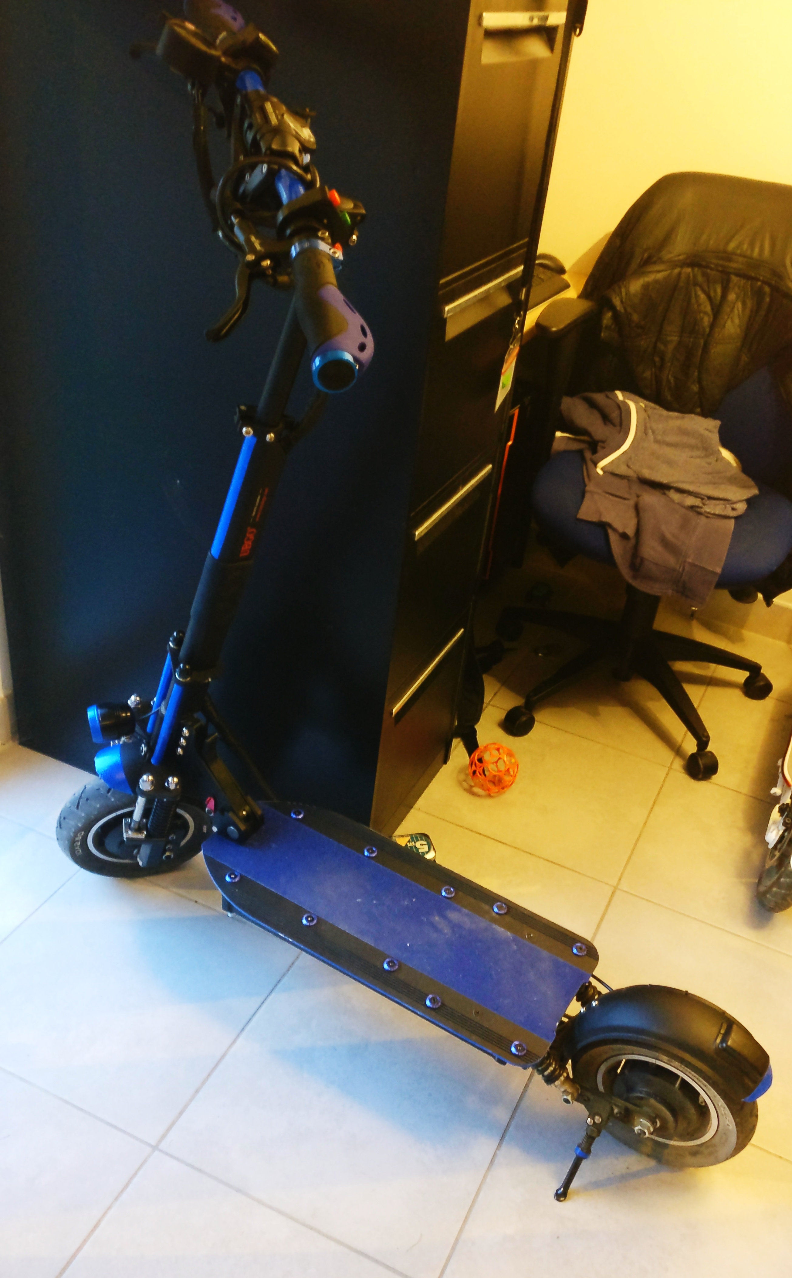

flashmp3 Posté(e) le 23 avril 2018 Partager Posté(e) le 23 avril 2018 Le 11/04/2018 à 09:20, flashmp3 a dit : Hello les gars ! Content pour les futurs acquéreurs vous allez kiffer surtout avec ce nouveau modèle facilitant les choses en cas de pépins (crevaison,.....) Un d'entre vous saurait Top merci pour le lien je viens de passer commande ça fait 1 an que je cherche ça !! Pour ceux qui veulent voir à quoi ça ressemble je l ai reçu ce matin donc 12 jours c'est pas mal du tout ! J ai profité pour fixer un garde boue bien large dessous comme ça je n'ai plus à me prendre la tête sur celui d origine trop fragile sur l ancien modèle Aqiho. Sinon vraiment merci pour les partages de photos sur la nouvelle UBGO ! Elle pèse combien du coup avec les renforts ? Sinon le petit tuning bandes réfléchissantes top du top ! Super propre ! T as utilisé quoi ? 1 Citer Lien vers le commentaire Partager sur d’autres sites More sharing options...

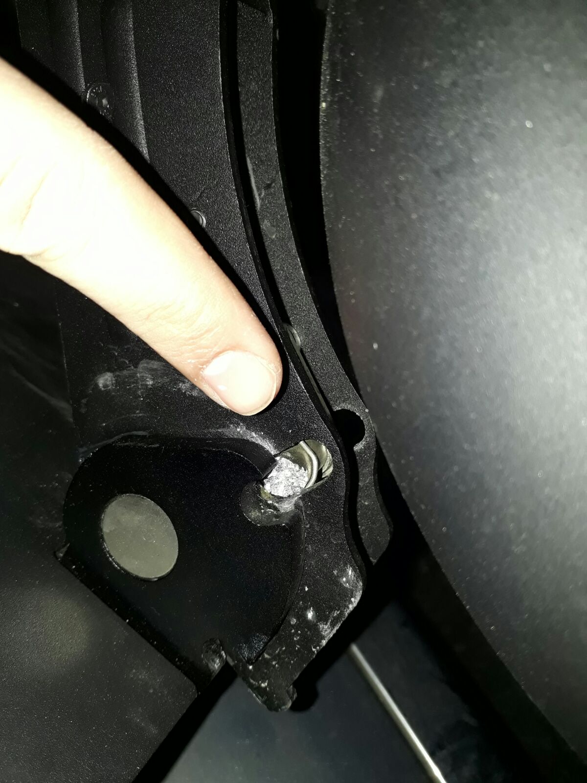

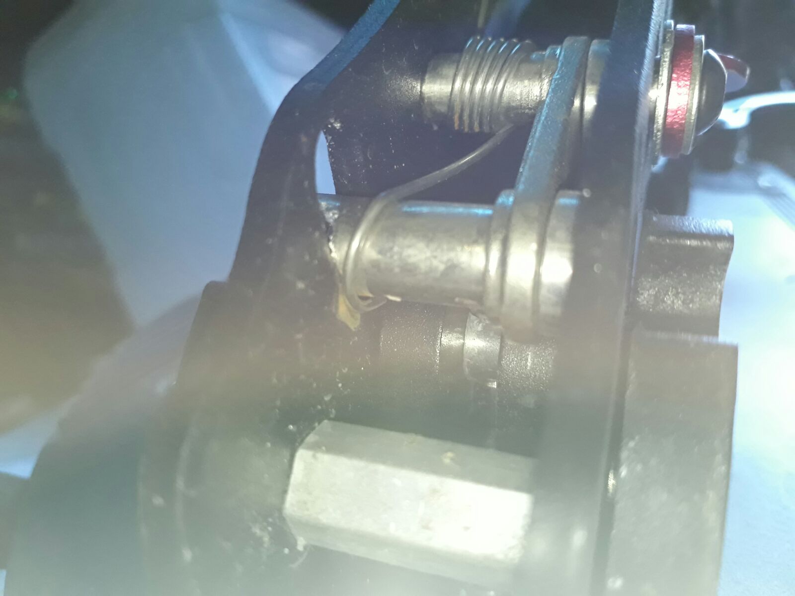

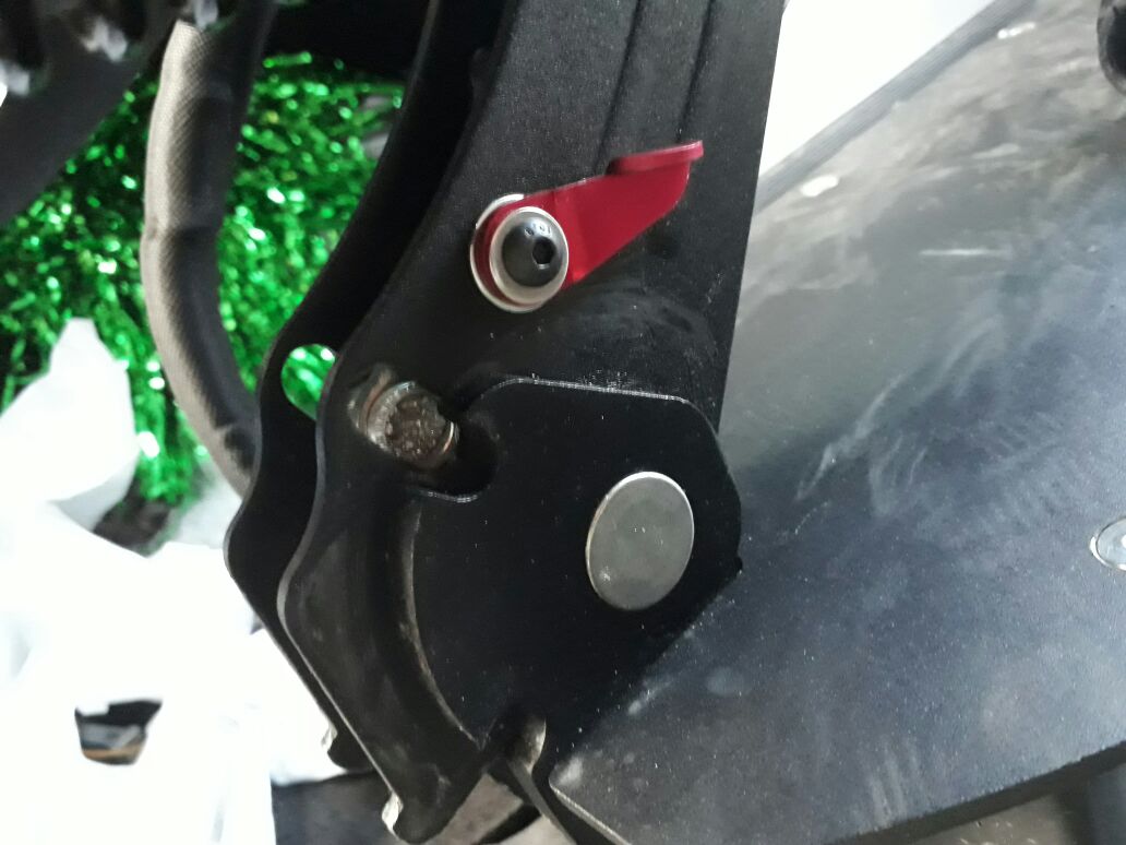

Sinay91 Posté(e) le 27 avril 2018 Partager Posté(e) le 27 avril 2018 Salut à tous J ai eu un soucis en roulant la petite pièce en metale ci dessous s'est briser en roulant . Du coup le guidon ne se verrouille plus et se plie constamment. De plus une fois plier il ne se verrouille pas non plus donc impossible de porter la trotinette. Précision je roulais alors que le (manche) métallique noir était baissé donc le long du repose pied et non remonté le long de la potence du guidon. Est ce une erreur de ma part? Citer Lien vers le commentaire Partager sur d’autres sites More sharing options...
Little Posté(e) le 27 avril 2018 Partager Posté(e) le 27 avril 2018 Hello ! Tu veux dire que tu as oublié de verrouiller la colonne ou est ce que c'est tellement lache qu'il s'est deverouillé seul et est tombé ? En tout cas cette pièce est une vraie galère à changer. Faut presque tout demonter... Par contre essaye de trouver une tige dans un metal plus resistant car celui d'origine est trop mou. Citer Lien vers le commentaire Partager sur d’autres sites More sharing options...
Sinay91 Posté(e) le 27 avril 2018 Partager Posté(e) le 27 avril 2018 Merci pour ta réponse mais je pense que trouver cette pièce au même format ailleur que chez le vendeur est impossible. Pour le montage je pense la ramener à urban360 ou alternative bike. En faite je conduisais depuis 2 semaine sans la verouiller. Citer Lien vers le commentaire Partager sur d’autres sites More sharing options...
Little Posté(e) le 27 avril 2018 Partager Posté(e) le 27 avril 2018 Il y a toujours moyen de bricoler quelque chose mais si tu vas le faire faire je comprends que tu t'adresses au vendeur. Si tu roules sans verrouiller le levier la pièce bouge dans son emplacement et ca a du taper trop fort à un moment donné, c'est pour ça que la pièce a rompue. Citer Lien vers le commentaire Partager sur d’autres sites More sharing options...
Sinay91 Posté(e) le 27 avril 2018 Partager Posté(e) le 27 avril 2018 Exactement sur un dos d âne cela s est produit. Merci Citer Lien vers le commentaire Partager sur d’autres sites More sharing options...
