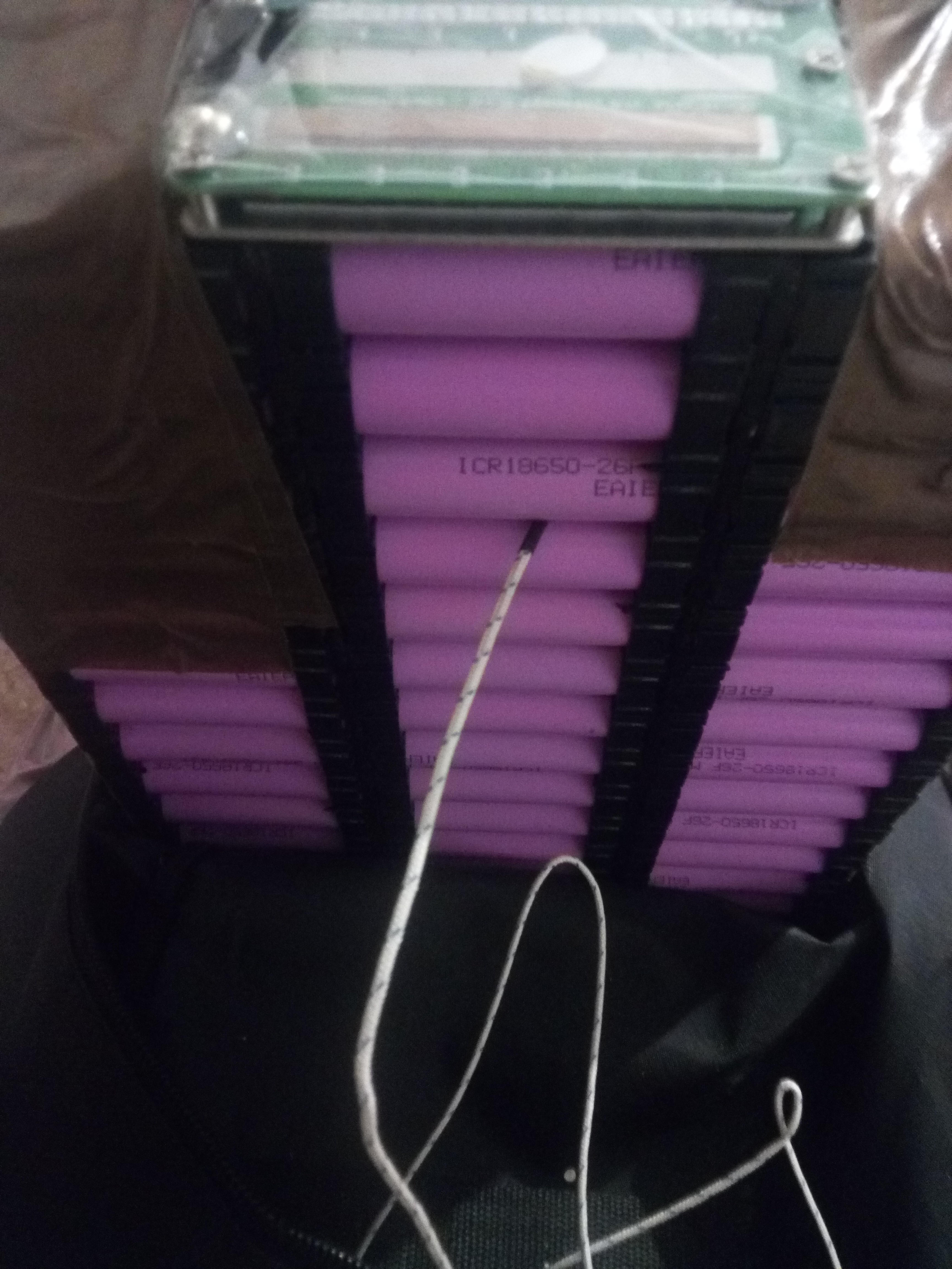

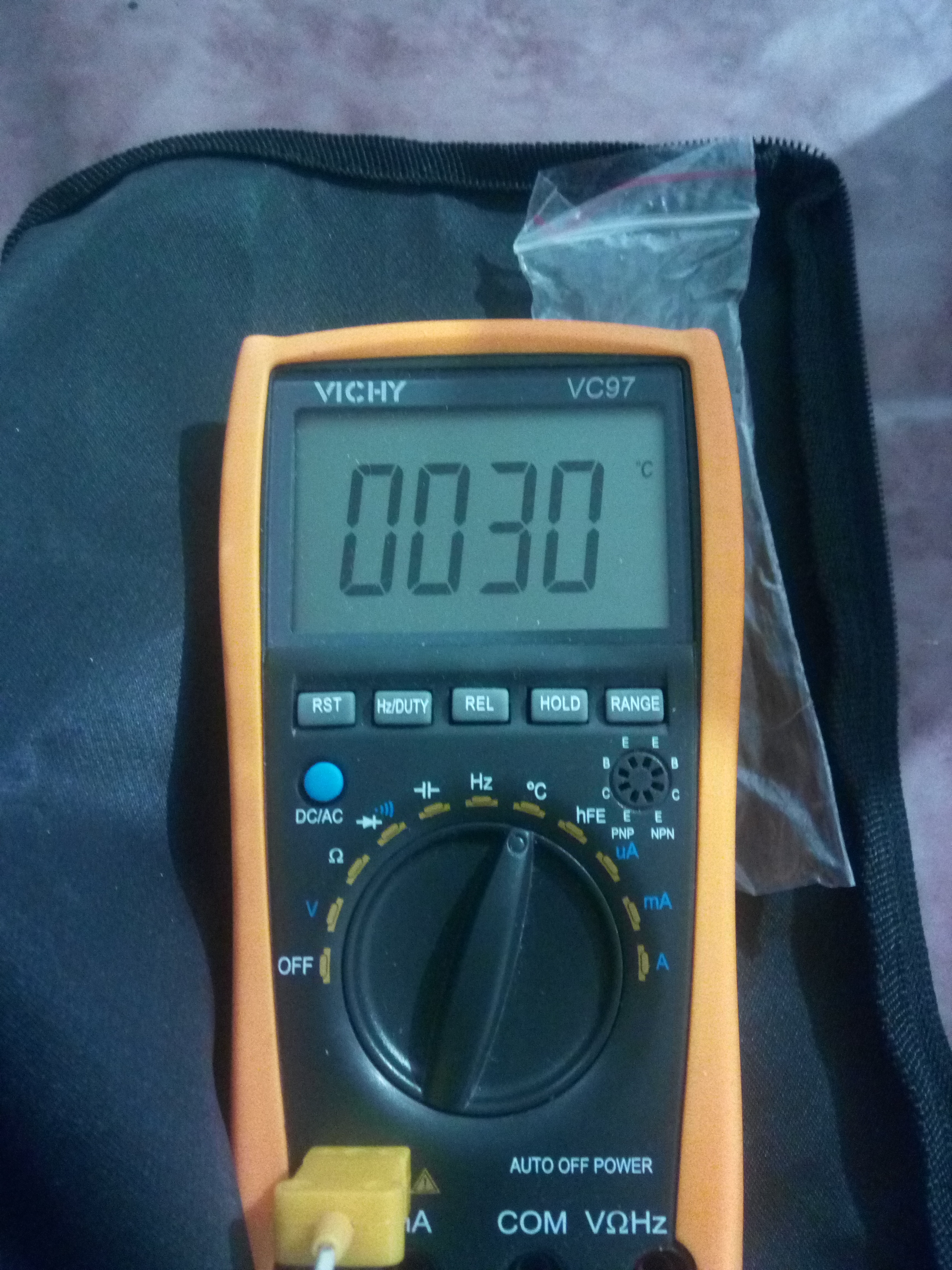

tiz2000 Posté(e) le 24 décembre 2017 Auteur Partager Posté(e) le 24 décembre 2017 alors petit test ce soir , 20km sur piste cyclable le long d'une digue (pas grand monde avec ces 3 degrés) à fond tout le temps, à aucun moment le voyant vers ne s'est éteint, contrairement au plomb ou, lors de fortes accélérations, le voyant vert disparaissait. contrôle de température des éléments de la batterie, à peine 30 degrés. c'est vraiment un autre monde le lithium. 3 Citer Lien vers le commentaire Partager sur d’autres sites More sharing options...
