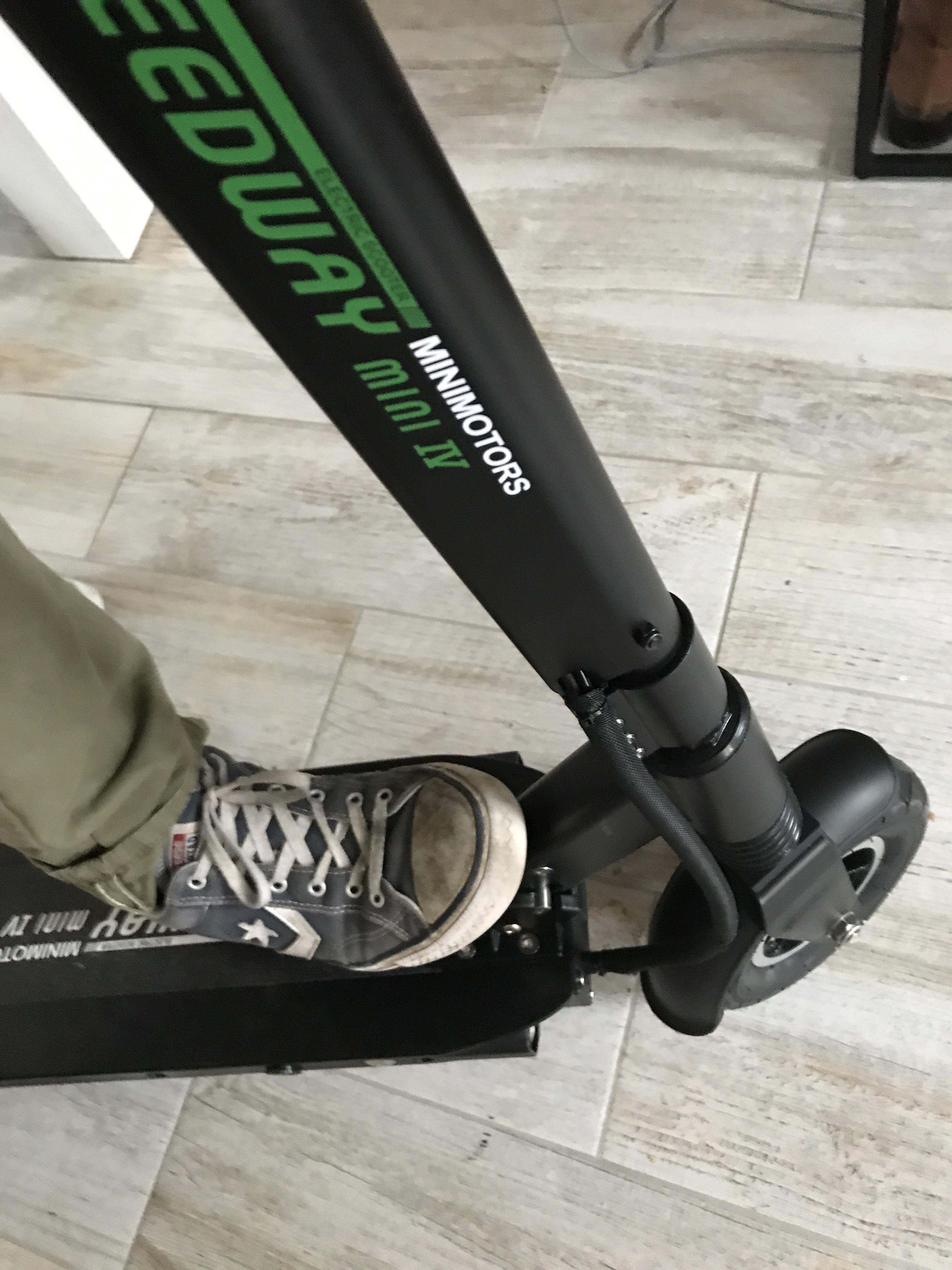

Antoine Drz Posté(e) le 23 novembre 2017 Partager Posté(e) le 23 novembre 2017 Bonjour, impossible de plier la speedway mini 4... Même en appuyant avec le pied. Avez-vous une solution ? 2 Citer Lien vers le commentaire https://www.espritroue.fr/topic/3999-plier-la-speedway-mini-4/ Partager sur d’autres sites More sharing options...
Hisoka Posté(e) le 23 novembre 2017 Partager Posté(e) le 23 novembre 2017 Est-ce que tu pousses en avant sur la colonne de direction en appuyant sur le bouton? Par contre, si c'est comme sur la mini3, il faut lever et pas appuyer ^^; Citer Lien vers le commentaire https://www.espritroue.fr/topic/3999-plier-la-speedway-mini-4/#findComment-83268 Partager sur d’autres sites More sharing options...
Antoine Drz Posté(e) le 24 novembre 2017 Auteur Partager Posté(e) le 24 novembre 2017 C’est bon !!!! Merci beaucoup ! C’etait dur ! Citer Lien vers le commentaire https://www.espritroue.fr/topic/3999-plier-la-speedway-mini-4/#findComment-83414 Partager sur d’autres sites More sharing options...
Izao Posté(e) le 24 novembre 2017 Partager Posté(e) le 24 novembre 2017 Oui je te conseille de mettre un pied à l’arrière de la trott, de pousser le guidon vers l'avant avec un main et de soulever le taquet avec l'autre. Citer Lien vers le commentaire https://www.espritroue.fr/topic/3999-plier-la-speedway-mini-4/#findComment-83451 Partager sur d’autres sites More sharing options...
