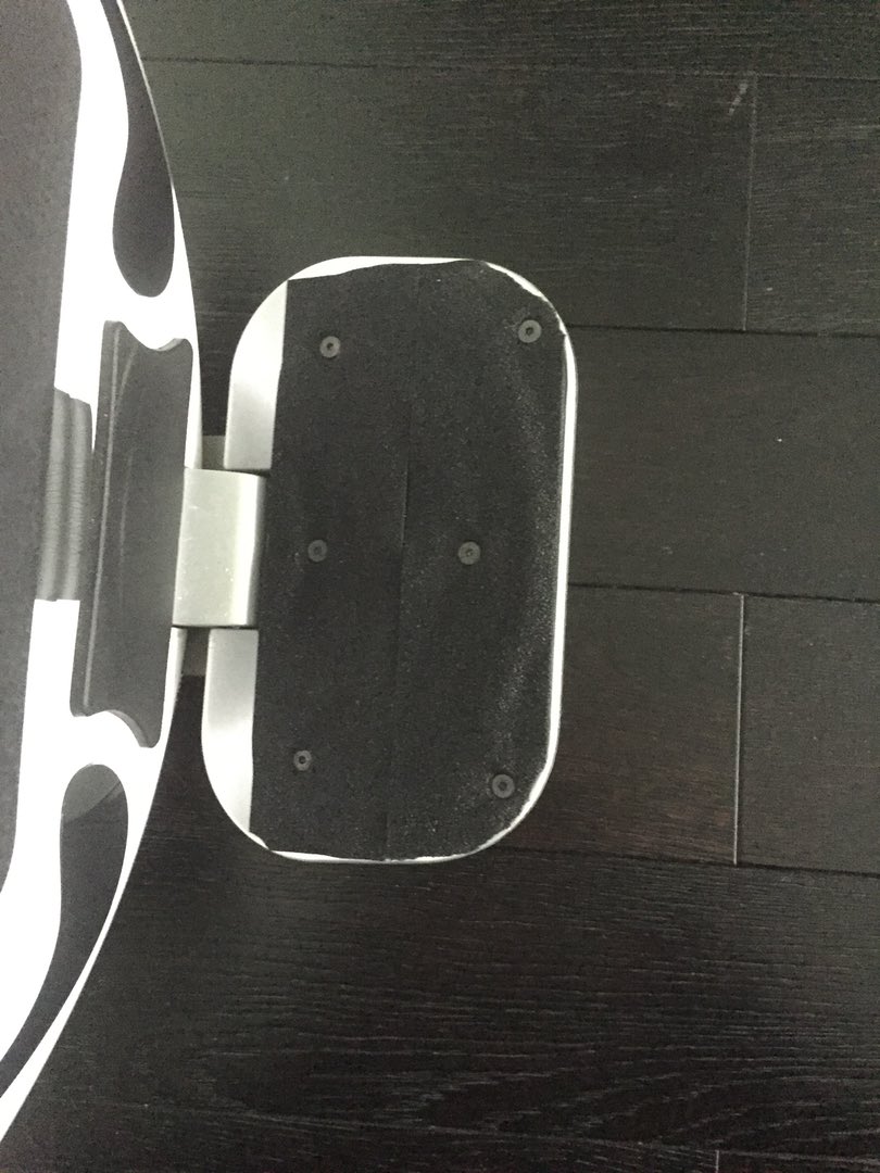

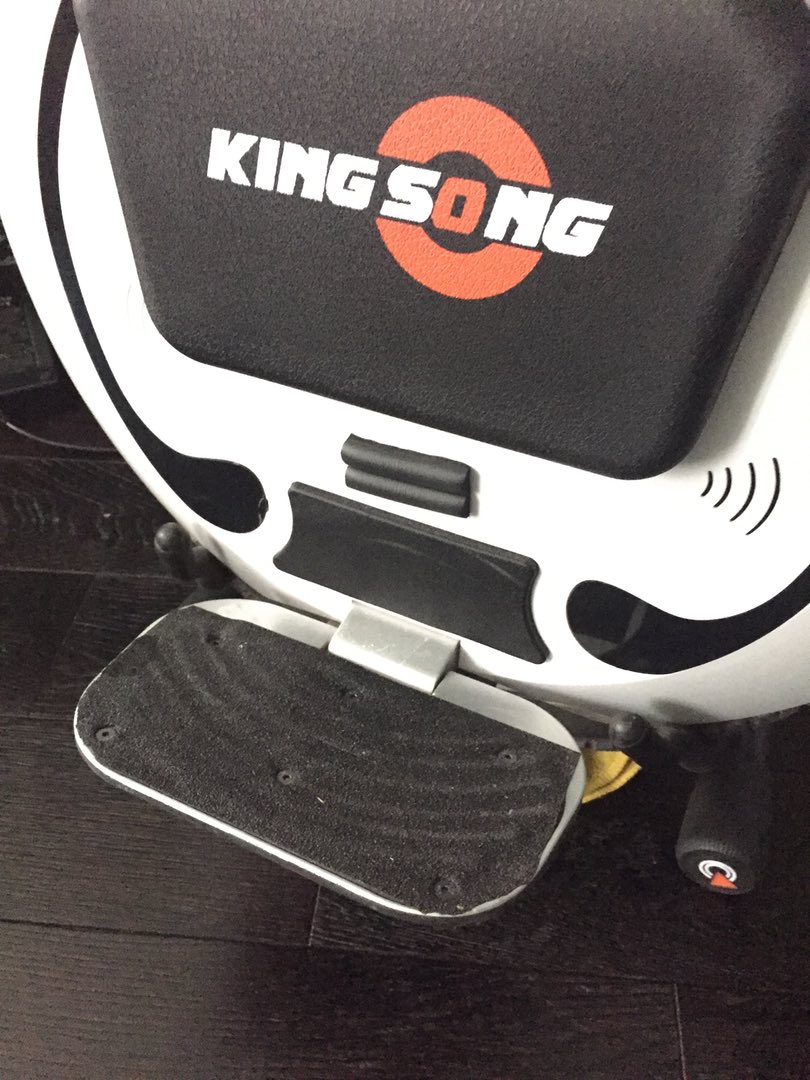

Philippe Posté(e) le 9 avril 2016 Partager Posté(e) le 9 avril 2016 Hello, Ce message pour vous indiquer avoir trouvé une solution pour mettre du grip sur les nouvelles pédales KS (celles en caoutchouc). Le principe est simple : recouvrir la pédale de grip et maintenir en vissant au travers. Voici le mode opératoire : Dévisser les 6 vis de la pédale à l'aide d'une clef allen Coller le grip sur la pédale Percer le grip à l'aide d'une pointe/couteau au niveau des emplacements des vis Revisser (les vis...) dans les 6 trous percés. (optionnel) Placer un petit bloc de mousse sur la coque pour éviter que le grip n'en soit au contact Et voilà ! En photos : 1 Citer Lien vers le commentaire Partager sur d’autres sites More sharing options...

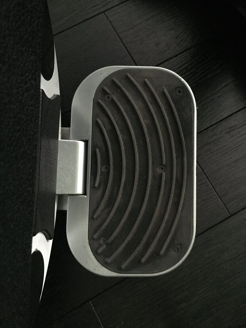

Invité Posté(e) le 9 avril 2016 Partager Posté(e) le 9 avril 2016 J'ai essayé de démonter le caoutchouc, il fait bien 5 mm d' épaisseur Citer Lien vers le commentaire Partager sur d’autres sites More sharing options...

Philippe Posté(e) le 9 avril 2016 Auteur Partager Posté(e) le 9 avril 2016 il y a 15 minutes, Hansolo a dit : J'ai essayé de démonter le caoutchouc, il fait bien 5 mm d' épaisseur Idem. C'est pour ça qu'à moins d'avoir une croute de 5 mm sous les pieds (image mentale ... beurk!!), je me suis résigné à abandonner cette piste. (à la base, je voulais inverser les caoutchouc des pédales.. à creuser...) Citer Lien vers le commentaire Partager sur d’autres sites More sharing options...

Invité Posté(e) le 9 avril 2016 Partager Posté(e) le 9 avril 2016 (modifié) Bon moi (en ayant le temps) je suis en train de photocopier une pédale pour me faire un gabarit de découpe. (j'ai démonté une pédale pour la mettre sur le scanner de mon imprimante) Modifié le 9 avril 2016 par Hansolo Citer Lien vers le commentaire Partager sur d’autres sites More sharing options...
