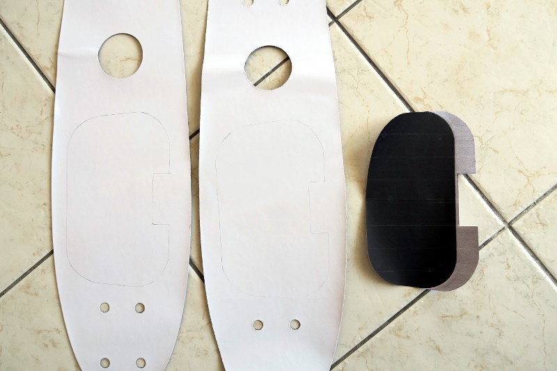

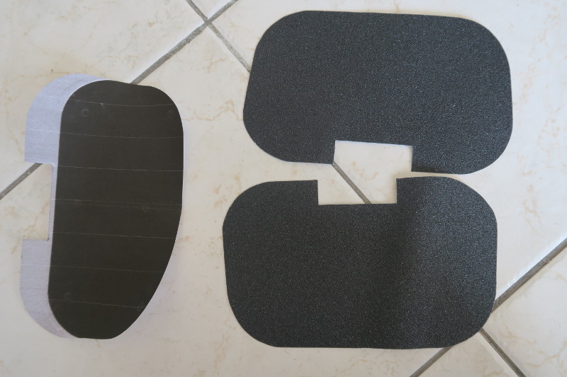

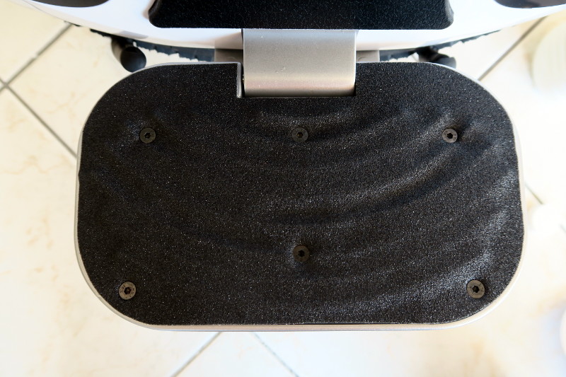

Invité Posté(e) le 10 avril 2016 Partager Posté(e) le 10 avril 2016 (modifié) Après avoir photocopié une pédale pour me créer un gabarit à l'échelle 1 voici mon installation de grip de skate sur une KS-16A. J'ai appliqué les conseils de @Philippe pour les vis et de @Reivax pour le sèche cheveux (pour ramollir le grip et améliorer le collage) Report du gabarit sur les feuilles de grip. Le grip découpé. Et voilà le résultat. Modifié le 10 avril 2016 par Hansolo Citer Lien vers le commentaire https://www.espritroue.fr/topic/400-mettre-du-grip-sur-les-nouvelles-p%C3%A9dales-kingsong/page/2/#findComment-4889 Partager sur d’autres sites More sharing options...

Reivax Posté(e) le 10 avril 2016 Partager Posté(e) le 10 avril 2016 Il y a 7 heures, Hansolo a dit : Après avoir photocopié une pédale pour me créer un gabarit à l'échelle 1 voici mon installation de grip de skate sur une KS-16A. J'ai appliqué les conseils de @Philippe pour les vis et de @Reivax pour le sèche cheveux (pour ramollir le grip et améliorer le collage) Report du gabarit sur les feuilles de grip. Beau boulot, tu nous diras si ça tient à la longue ? Citer Lien vers le commentaire https://www.espritroue.fr/topic/400-mettre-du-grip-sur-les-nouvelles-p%C3%A9dales-kingsong/page/2/#findComment-4918 Partager sur d’autres sites More sharing options...
Invité Posté(e) le 10 avril 2016 Partager Posté(e) le 10 avril 2016 Oui surtout que je vais certainement me prendre la pluie cette semaine. Pour le moment 18 Km sans que ça bouge. Citer Lien vers le commentaire https://www.espritroue.fr/topic/400-mettre-du-grip-sur-les-nouvelles-p%C3%A9dales-kingsong/page/2/#findComment-4921 Partager sur d’autres sites More sharing options...
Philippe Posté(e) le 10 avril 2016 Auteur Partager Posté(e) le 10 avril 2016 Super @Hansolo Vais appliquer cette méthode sur l'autre pédale. Est-ce que tu publieras le scan/gabarit ? Merci Citer Lien vers le commentaire https://www.espritroue.fr/topic/400-mettre-du-grip-sur-les-nouvelles-p%C3%A9dales-kingsong/page/2/#findComment-4944 Partager sur d’autres sites More sharing options...
Invité Posté(e) le 11 avril 2016 Partager Posté(e) le 11 avril 2016 (modifié) Avec plaisir. Voilà le gabarit en PDF pour conserver l'échelle. https://onedrive.live.com/redir?resid=278B3066474BDA3B!661876&authkey=!ANJhMBNK1bCWUt0&ithint=folder%2cpdf (Dites moi si vous arrivez à le récupérer) Modifié le 11 avril 2016 par Hansolo Citer Lien vers le commentaire https://www.espritroue.fr/topic/400-mettre-du-grip-sur-les-nouvelles-p%C3%A9dales-kingsong/page/2/#findComment-4950 Partager sur d’autres sites More sharing options...
Philippe Posté(e) le 11 avril 2016 Auteur Partager Posté(e) le 11 avril 2016 Il y a 8 heures, Hansolo a dit : (Dites moi si vous arriver à le récupérer) Nickel pour ma part. C'est imprimé et ce soir, travaux pratiques Citer Lien vers le commentaire https://www.espritroue.fr/topic/400-mettre-du-grip-sur-les-nouvelles-p%C3%A9dales-kingsong/page/2/#findComment-4982 Partager sur d’autres sites More sharing options...

lonoby Posté(e) le 30 avril 2016 Partager Posté(e) le 30 avril 2016 Merci @Hansolo pour ton gabarit, j'ai imprimé celui-ci, lorsque je m'apprêtais à le poser sur la pédale de mon KS-16, celui-ci ne s'ajuste pas du tout comme le résultat que tu nous montres. Il manque un peu moins d'un centimètre de part et d'autre sur la longueur de la pédale ? Je ne sais pas si c.est mon imprimante qui a merdé, pourtant je n'ai rien modifié à l'échelle, est ce que d'autre personnes auraient constaté le même problème ? Citer Lien vers le commentaire https://www.espritroue.fr/topic/400-mettre-du-grip-sur-les-nouvelles-p%C3%A9dales-kingsong/page/2/#findComment-6525 Partager sur d’autres sites More sharing options...
Invité Posté(e) le 30 avril 2016 Partager Posté(e) le 30 avril 2016 Je viens d'imprimer le gabarit, je n'ai pas de problème de dimension. Pour le moment le grip mis en place n'a pas bougé, je dois être à peu prêt à 300 Km parcouru avec. Citer Lien vers le commentaire https://www.espritroue.fr/topic/400-mettre-du-grip-sur-les-nouvelles-p%C3%A9dales-kingsong/page/2/#findComment-6534 Partager sur d’autres sites More sharing options...
lonoby Posté(e) le 30 avril 2016 Partager Posté(e) le 30 avril 2016 Merci @Hansolo pour ta réactivité, je confirme que mon imprimante a merdé, je l'ai réimprimé depuis une autre imprimante et c'est nickel! Citer Lien vers le commentaire https://www.espritroue.fr/topic/400-mettre-du-grip-sur-les-nouvelles-p%C3%A9dales-kingsong/page/2/#findComment-6537 Partager sur d’autres sites More sharing options...
