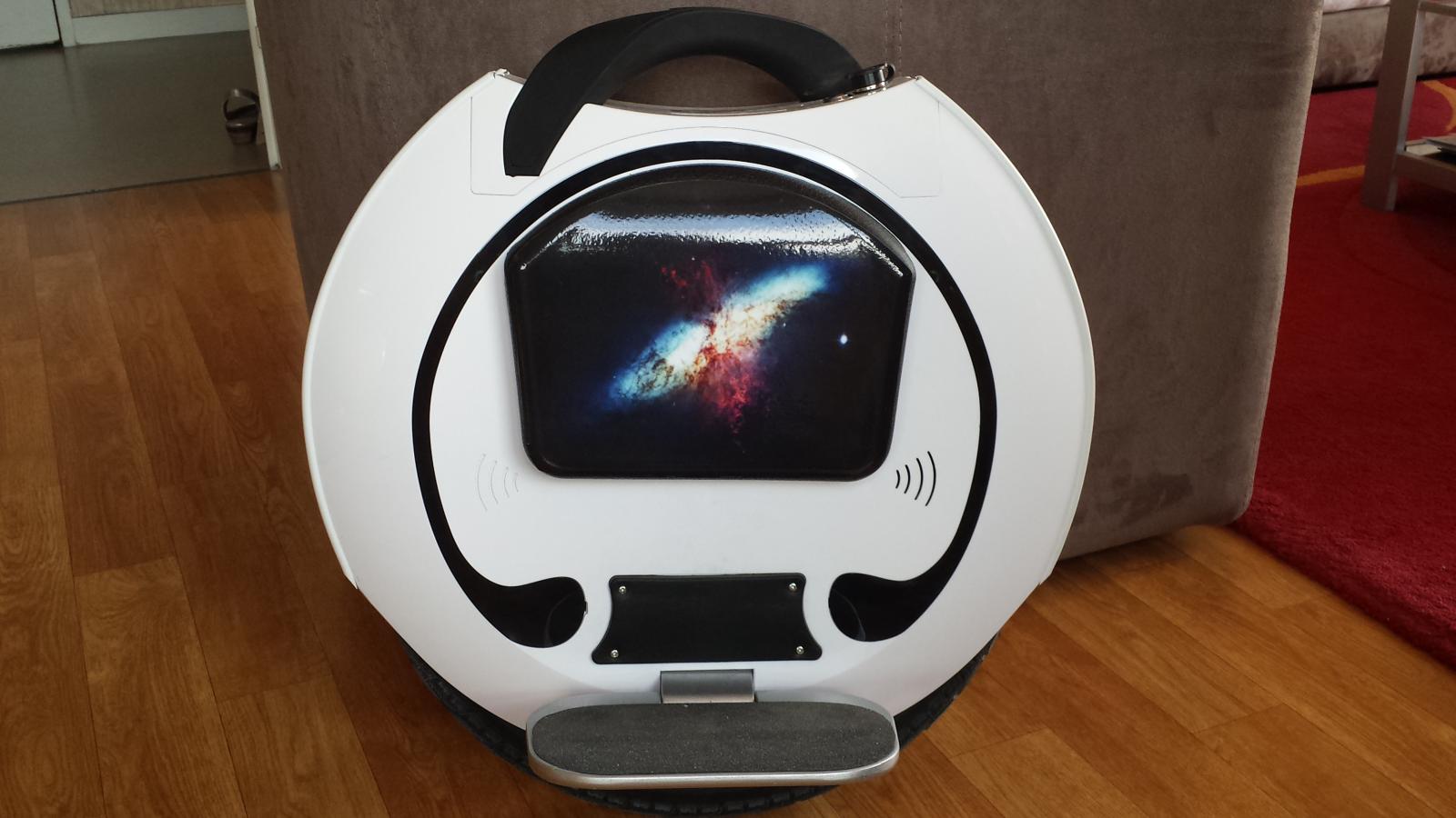

Tiporus Posté(e) le 12 mai 2016 Partager Posté(e) le 12 mai 2016 Bonjour à tous, j'ai décidé de ma lancer, après avoir vu vos créations et le post : http://forum.electricunicycle.org/topic/3955-ks16-mods/ Je partage donc avec vous mes pédales avec du grip de trottinette (3€ chez décathlon). Pour la réalisation : Retirer les 6 vis, Retirer le pad en caoutchouc (avec un tournevis plat), Lisser le pad en retirant toutes les bandes (avec un cutter ou un couteau bien aiguisé), Bien nettoyer (avec une éponge et du soppalin), Découper très grossièrement le grip, Coller le pad sur le grip, Découper le grip tout autour avec des ciseaux, Percer les emplacement pour les vis (avec le tournevis utilisé au départ), Replacer le pad et les vis. Pour les motifs, je vous laisserais faire vos propres choix ^^ Mais sinon j'en suis très content, j'ai fait mon trajet boulot (7km) sous une pluie fine. Et on sent bien que les pieds sont mieux accroché, surtout sur du tout terrains. 1 Citer Lien vers le commentaire https://www.espritroue.fr/topic/400-mettre-du-grip-sur-les-nouvelles-p%C3%A9dales-kingsong/page/3/#findComment-8001 Partager sur d’autres sites More sharing options...

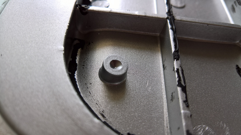

OliG Posté(e) le 11 juin 2016 Partager Posté(e) le 11 juin 2016 Juste pour dire qu'avec du grip, le confort de conduite est (pour moi) juste sans comparaison avec le caoutchouc par défaut. Je recommande vivement. @oliveur : le grip utilisé est auto-collant donc pas besoin de double-face. Déjà testé sur la Ninebot plusieurs mois et ca tient très bien même après avoir été mouillé. Ici la surface est différente (caoutchouc) donc à voir sur le long terme si ça tient pareil. Le caoutchouc du cale-pied est percé de 6 vis par défaut. Je les ai donc remise. Vu que les nouveaux cale-pieds n'ont plus de vis, pas la peine en effet de les remettre si on met du grip sauf pour s'assurer que le caoutchouc reste bien fixé s'il venait à se décoller. Citer Lien vers le commentaire https://www.espritroue.fr/topic/400-mettre-du-grip-sur-les-nouvelles-p%C3%A9dales-kingsong/page/3/#findComment-10797 Partager sur d’autres sites More sharing options...
Invité Posté(e) le 11 juin 2016 Partager Posté(e) le 11 juin 2016 Sur les nouvelles pédales sans vis, les trous pour accueillir les vis ne sont pas percés et du coup pas taraudés. Citer Lien vers le commentaire https://www.espritroue.fr/topic/400-mettre-du-grip-sur-les-nouvelles-p%C3%A9dales-kingsong/page/3/#findComment-10806 Partager sur d’autres sites More sharing options...

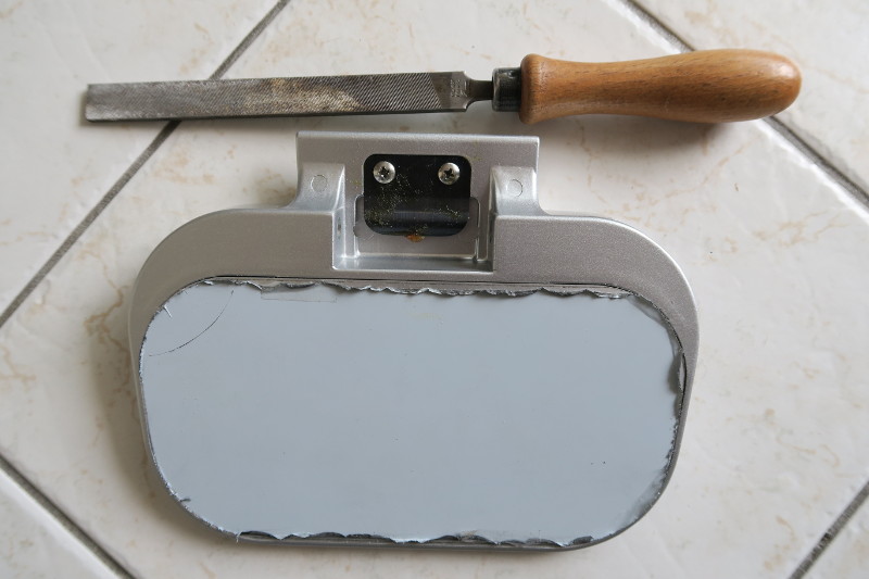

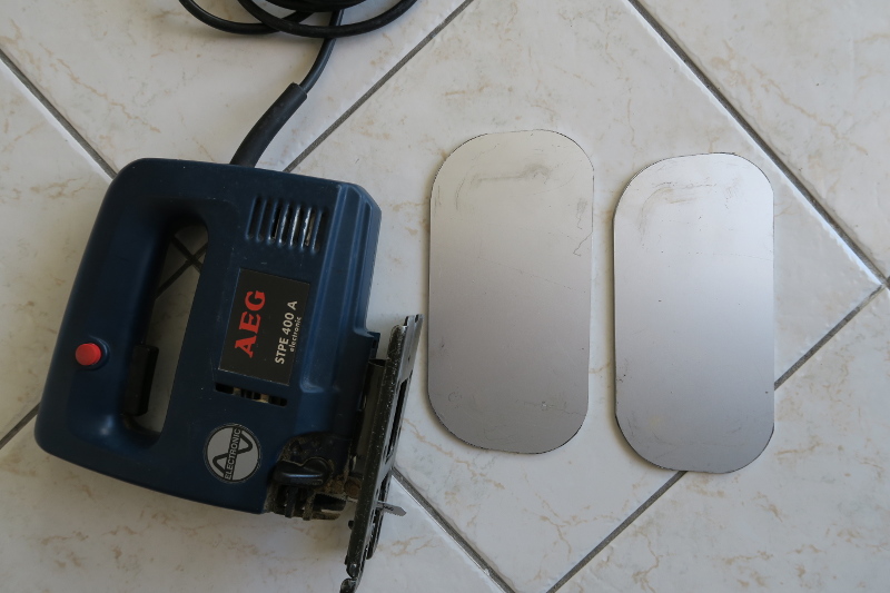

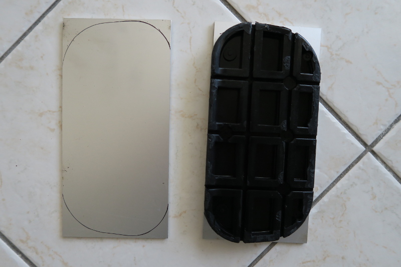

Invité Posté(e) le 19 juin 2016 Partager Posté(e) le 19 juin 2016 Le collage du grip sur le caoutchouc étant moyen, j’avais en tête depuis un moment de remplacer le caoutchouc des pédales par une plaque en aluminium. Commande sur Internet de plaque d’aluminium de 98x200 mm en 2 mm d'épaisseur (largeur correspondant à la dimension définitive), report du gabarit des caoutchoucs. Découpe à la scie sauteuse. Ajustement à la lime (c’est long !) voici le résultat. Plus qu'a faire la seconde, coller les plaques (pas de trous à faire d'autant que les nouvelles pédales sont sans trous pour les vis) et mettre du grip. En prime la différence entre les anciennes et nouvelles pédales, angle droit sur les anciennes à gauche, arrondi pour renforcer sur les nouvelles à droite Citer Lien vers le commentaire https://www.espritroue.fr/topic/400-mettre-du-grip-sur-les-nouvelles-p%C3%A9dales-kingsong/page/3/#findComment-11623 Partager sur d’autres sites More sharing options...
OliG Posté(e) le 19 juin 2016 Partager Posté(e) le 19 juin 2016 @Hansolo ça va coller alu sur alu ? Curieux de tester le résultat final. Citer Lien vers le commentaire https://www.espritroue.fr/topic/400-mettre-du-grip-sur-les-nouvelles-p%C3%A9dales-kingsong/page/3/#findComment-11643 Partager sur d’autres sites More sharing options...
Invité Posté(e) le 20 juin 2016 Partager Posté(e) le 20 juin 2016 A la colle époxy ça devrais aller, d'autant qu'il n'y a pas d'effort de traction. Citer Lien vers le commentaire https://www.espritroue.fr/topic/400-mettre-du-grip-sur-les-nouvelles-p%C3%A9dales-kingsong/page/3/#findComment-11674 Partager sur d’autres sites More sharing options...

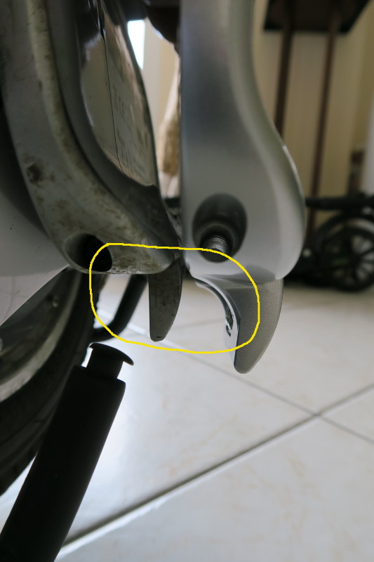

yann Posté(e) le 24 juin 2016 Partager Posté(e) le 24 juin 2016 Le 11/04/2016 à 15:11, Techos78 a dit : Je vais juste un peu changer le sujet, parce que mon problème, ce n'est pas ce qui se passe sur les pédales, mais dessous. Dès que la roue tombe, les pédales qui sont aux premières loges dégustent un maximum. J'ai thermoformé des protections en PVC 1,5mm, taillé dans du tube sanitaire déroulé : Collage au scotch à moquette : @Techos78 intéressant ... ca se passe comment pour travailler le materiau ? tu coupes du tube puis tu le chauffes avec quoi ? Citer Lien vers le commentaire https://www.espritroue.fr/topic/400-mettre-du-grip-sur-les-nouvelles-p%C3%A9dales-kingsong/page/3/#findComment-12180 Partager sur d’autres sites More sharing options...
Techos78 Posté(e) le 25 juin 2016 Partager Posté(e) le 25 juin 2016 Le pvc se ramollit assez rapidement, environ 120 °C est suffisant. Un "sèche cheveux" pour peinture convient le mieux, ou bien un chalumeau gaz butane muni d'un diffuseur infra-rouge. Mettre des gants de soudeur afin de bien appuyer sur le plastique lorsqu'il se refroidit. Faire cela sur une pédale démontée... Le collage au scotch à moquette n'a pas tenu, j'ai donc tout beurré avec du joint silicone blanc. Je ne suis pas trop fier du résultat, obtenu rapidement en 1 heure avec les moyens du bord : j'étais surtout pressé de faire mon apprentissage, l'esprit un peu plus tranquille. Citer Lien vers le commentaire https://www.espritroue.fr/topic/400-mettre-du-grip-sur-les-nouvelles-p%C3%A9dales-kingsong/page/3/#findComment-12196 Partager sur d’autres sites More sharing options...
