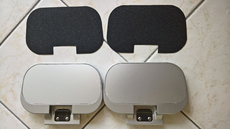

  • Bonjour à tous, j'ai décidé de ma lancer, après avoir vu vos créations et le post :  http://forum.electricunicycle.org/topic/3955-ks16-mods/ Je partage donc avec vous mes pédales avec du grip de
  • des V4 sont à priori en préparation chez KS, plus longues. Une copie des inmotion avec du grip et c'est top
Et voilà les plaques d'alu collées (colle époxy) , plus qu'a mettre le grip.
Ah mince, les pédales de KS18L sont légèrement différentes, combien ont-ils de moules chez KS?
Il y a 15 heures, em1barns a dit :
Je crois que ce type de pédales est une ancienne version.
Ah oui, celles de @Hansolo sont des V2, la KS18L a des V3. Il semble plus simple sur les V3 de mettre du grip sur l'intégralité de la pédale sans changement majeur.
il y a 4 minutes, em1barns a dit :
Oui mais la surface n’est pas lisse à cause du logo au milieu et de la zone defini de grip d’origine. Du coup le grip ne peut pas coller sur une surface lisse. Il faut le découper. En tout cas comme j’ai dit dans un autre sujet le grip d origine ne tient pas bien.
Oui, j'ai remarqué, quid d'un léger ponçage?
