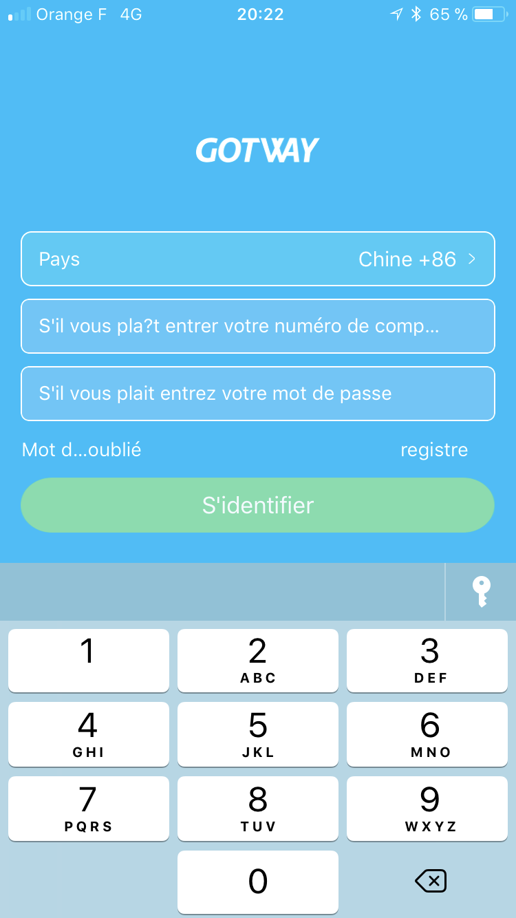

mix Posté(e) le 29 novembre 2017 Auteur Partager Posté(e) le 29 novembre 2017 (modifié) Sur la version actuelle iOS les liens / boutons pour s’inscrire ne s’affichent pas mais ils fonctionnent si on sait où ils sont et ce qu’ils signifient. Donc je vais essayer d’etre plus clair: sur l’ecran Bleu ne remplissez rien et cliquez là où il y a écrit « registre » sur cette photo (sur votre écran il est possible que vous ne voyiez pas écrit "registre" mais en passant la souris sur la zone vous verrez qu'elle est cliquable et c'est bien ça qui va vous permettre de connecter votre roue): Modifié le 30 novembre 2017 par mix Citer Lien vers le commentaire https://www.espritroue.fr/topic/4004-comment-utiliser-l%E2%80%99appli-gotway-ios-pour-ma-nouvelle-tesla/#findComment-84530 Partager sur d’autres sites More sharing options...

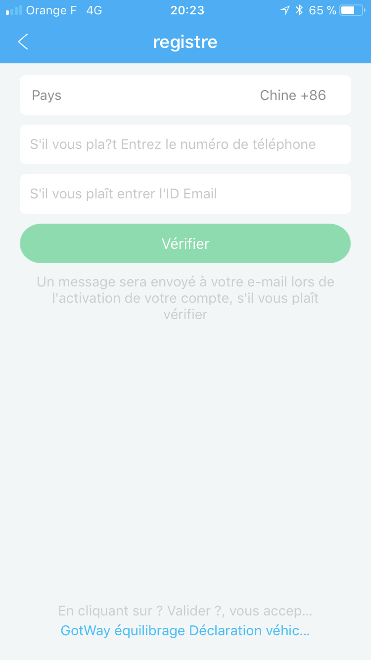

mix Posté(e) le 29 novembre 2017 Auteur Partager Posté(e) le 29 novembre 2017 2. Sur l’ecran Blanc suivant laisser le préfixe chinois +86 et remplissez votre tel sans le 0 puis votre email et cliquez sur le bouton vert: Citer Lien vers le commentaire https://www.espritroue.fr/topic/4004-comment-utiliser-l%E2%80%99appli-gotway-ios-pour-ma-nouvelle-tesla/#findComment-84532 Partager sur d’autres sites More sharing options...

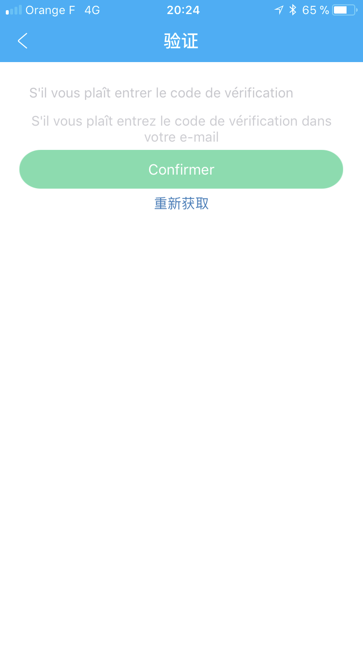

mix Posté(e) le 29 novembre 2017 Auteur Partager Posté(e) le 29 novembre 2017 3. Récupérez le code reçu par e-mail (pensez à allez voir dans les spams!), le saisir sur cet écran puis cliquer sur le bouton: Citer Lien vers le commentaire https://www.espritroue.fr/topic/4004-comment-utiliser-l%E2%80%99appli-gotway-ios-pour-ma-nouvelle-tesla/#findComment-84534 Partager sur d’autres sites More sharing options...

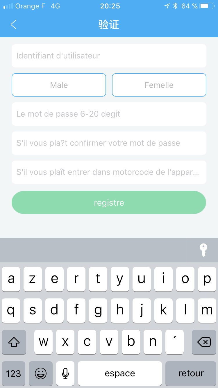

mix Posté(e) le 29 novembre 2017 Auteur Partager Posté(e) le 29 novembre 2017 4. Créer son compte sur cet écran en renseignant d’abord son identifiant (=numéro de tel sans le 0), puis son genre, choisir un mot de passe, répéter ce mot de passe , et enfin le fameux motor code de sa roue (9 chiffres sur le pneu) et cliquer sur le bouton vert: Citer Lien vers le commentaire https://www.espritroue.fr/topic/4004-comment-utiliser-l%E2%80%99appli-gotway-ios-pour-ma-nouvelle-tesla/#findComment-84537 Partager sur d’autres sites More sharing options...
