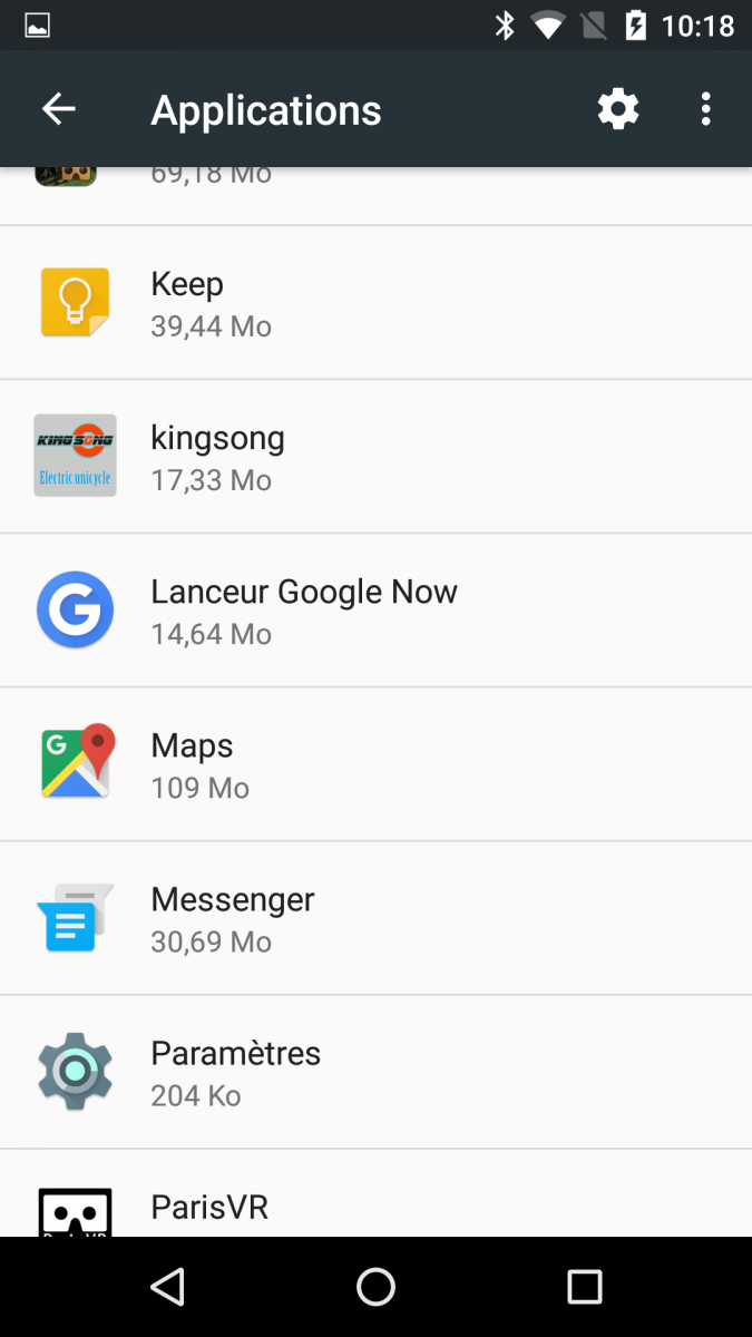

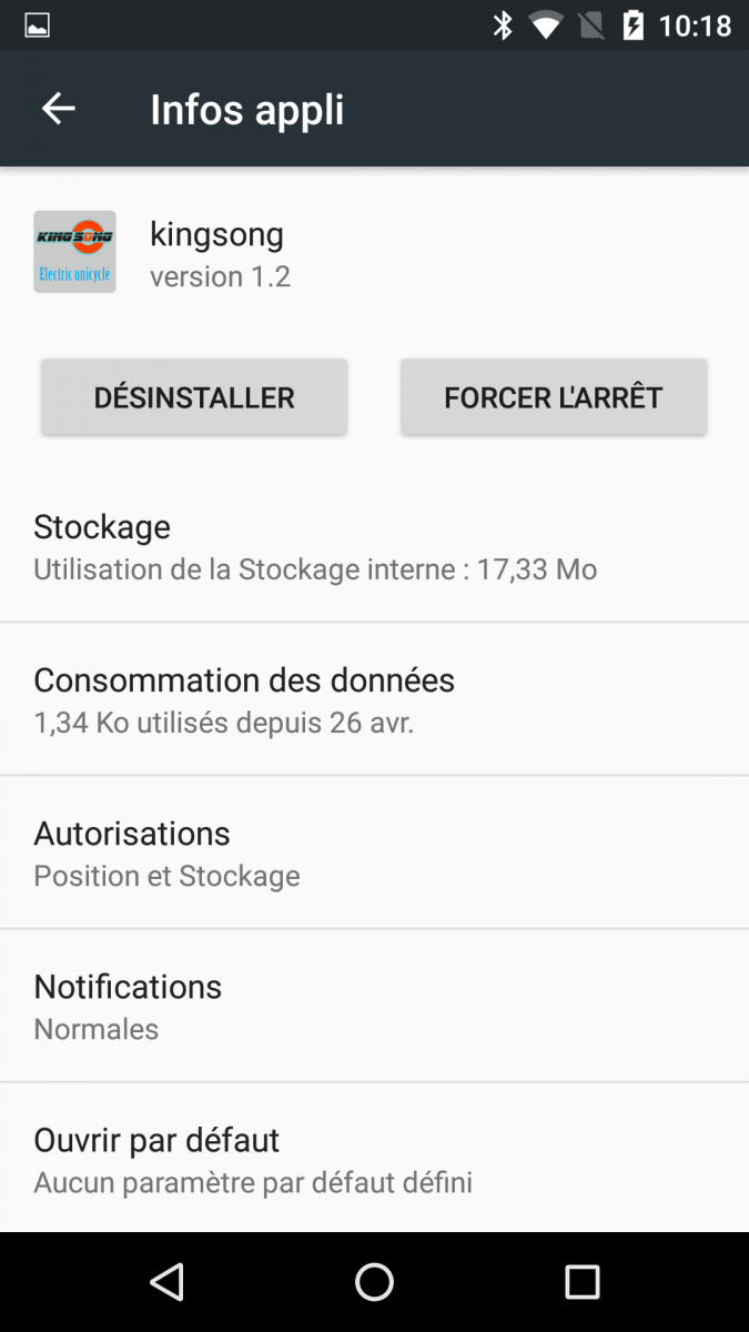

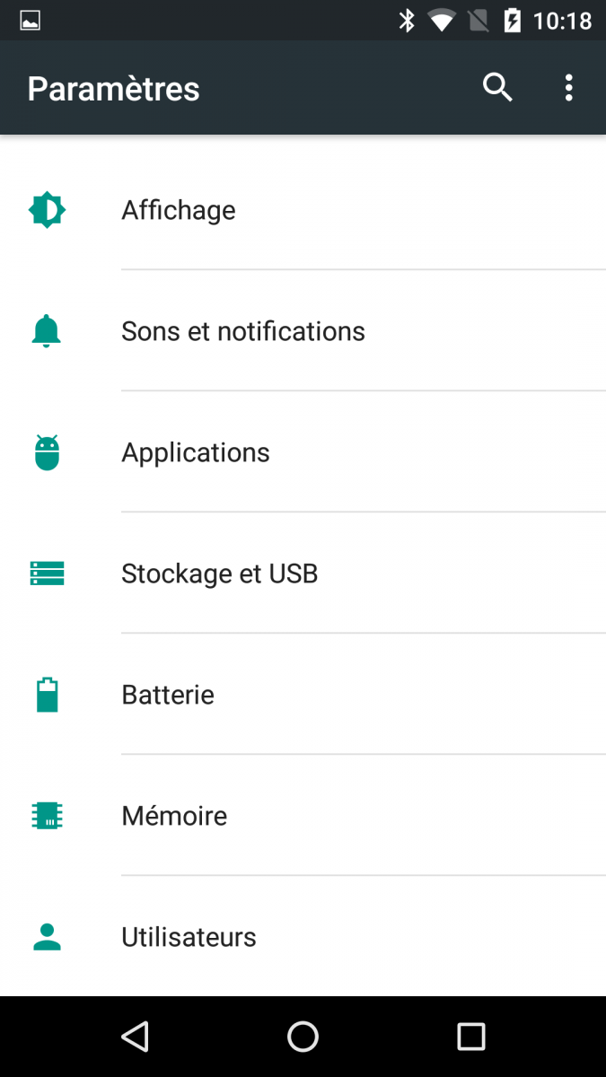

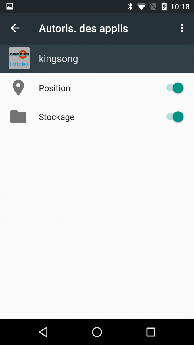

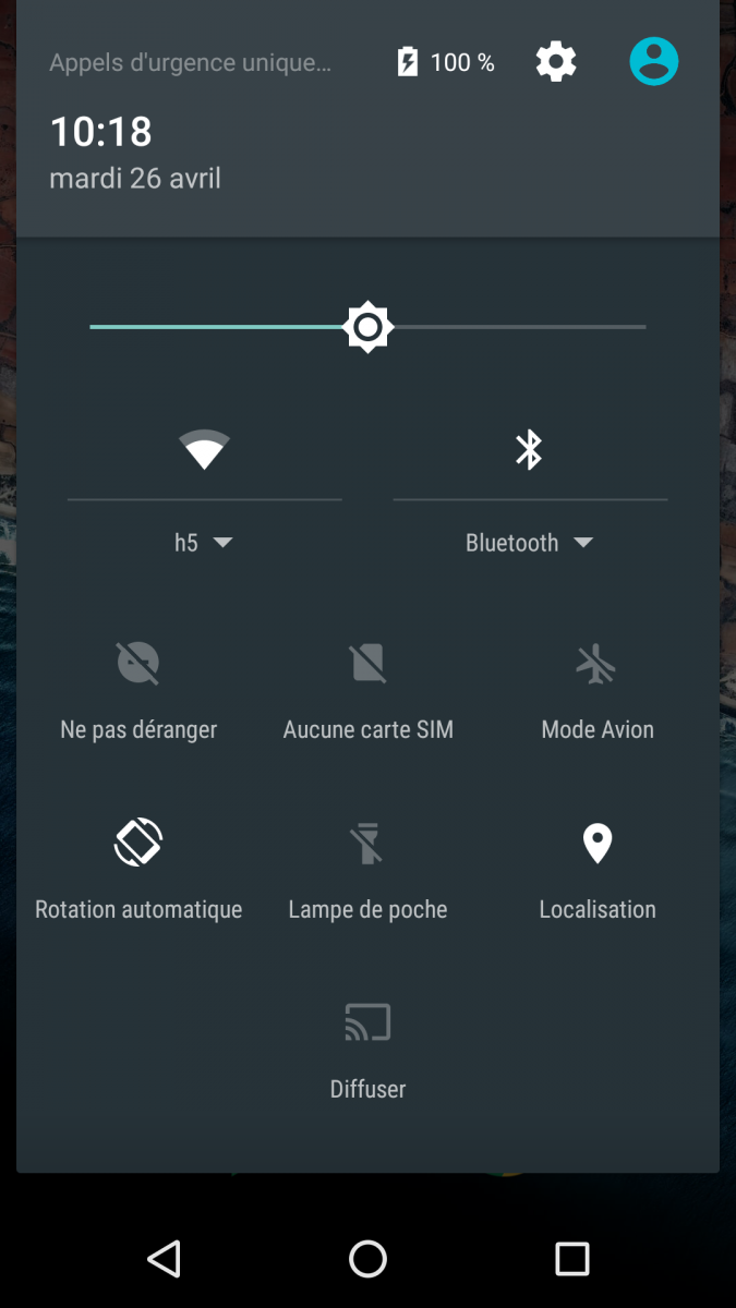

Philippe Posté(e) le 26 avril 2016 Auteur Partager Posté(e) le 26 avril 2016 Il y a 9 heures, Gyroroue-shop a dit : L'APP ne fonctionne toujours pas d'après nos essais sur Android 6 ( LG3, Samsung S7 ) sur la KS-16 "Je peux faire mon lourd" ? En fait si c'est possible :-) Android a un nouveau système d'autorisations des applications qui par défaut empêche l'app KS de "scanner" (et donc détecter) les roues dans les environs. Pour activer ces autorisations, il faut aller dans les autorisations de l'application "kingsong" et activer "Position". Ca ne fonctionnait pas sur mon Nexus 5 sous Android 6 et après cette manipulation, o magie, l'app était fonctionnelle :-) 1 Citer Lien vers le commentaire Partager sur d’autres sites More sharing options...
charli323 Posté(e) le 26 avril 2016 Partager Posté(e) le 26 avril 2016 il y a 19 minutes, Philippe a dit : "Je peux faire mon lourd" ? En fait si c'est possible :-) Android a un nouveau système d'autorisations des applications qui par défaut empêche l'app KS de "scanner" (et donc détecter) les roues dans les environs. Pour activer ces autorisations, il faut aller dans les autorisations de l'application "kingsong" et activer "Position". Ca ne fonctionnait pas sur mon Nexus 5 sous Android 6 et après cette manipulation, o magie, l'app était fonctionnelle :-) Salut Philippe ! bonne nouvelle ce tuyau ! je m'étais résigner à désintaller à chaque fois l'app ! Citer Lien vers le commentaire Partager sur d’autres sites More sharing options...
