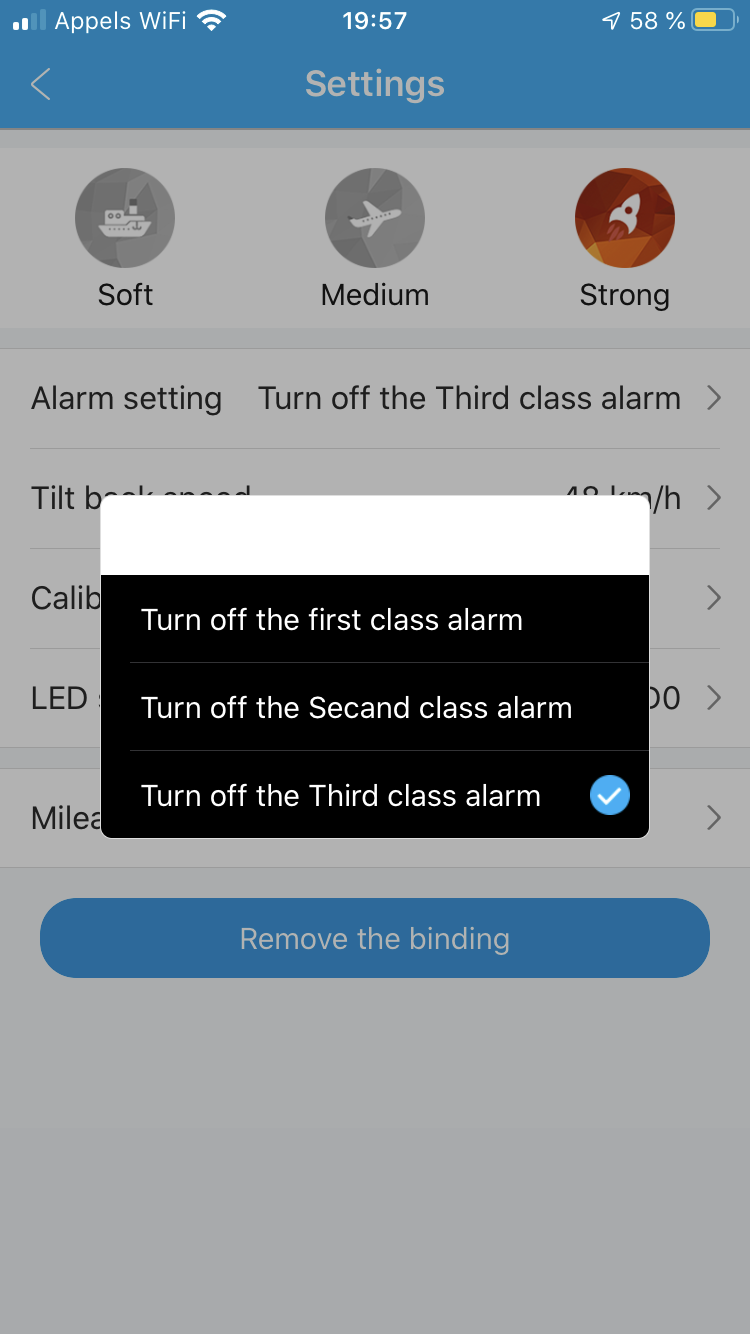

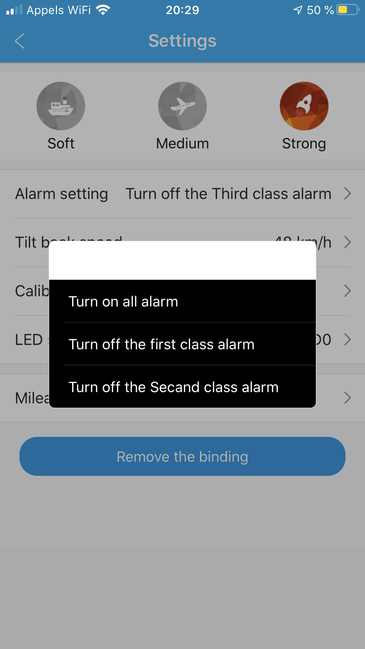

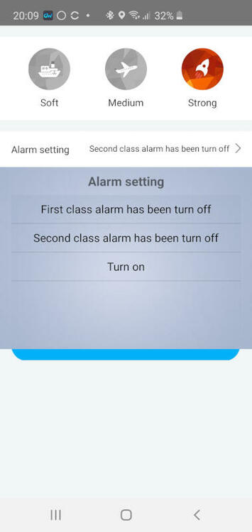

Tank Posté(e) le 10 avril 2020 Partager Posté(e) le 10 avril 2020 (modifié) Je viens de remarquer un truc sur l’appli Gotway que j’utilise pour ainsi dire jamais: Dans la partie Alarme, on a le choix de désactivé la 1er et la 2nd alarmes (classique chez Gotway) mais je viens de remarquer qu’il y avait la possibilité de désactivé une 3ème alarme : c’est laquelle celle la??? C’est pas les 80% quand même ?? Modifié le 10 avril 2020 par Tank Citer Lien vers le commentaire Partager sur d’autres sites More sharing options...
Invité Posté(e) le 10 avril 2020 Partager Posté(e) le 10 avril 2020 PB de traduction? Un sceenshot de l'appli sous Android Citer Lien vers le commentaire Partager sur d’autres sites More sharing options...
Tank Posté(e) le 10 avril 2020 Partager Posté(e) le 10 avril 2020 Dans l’appli iOS on a bien 4 choix: Turn on all alarm Turn off the first class alarm Turn off the second class alarm Turn off the third class alarm voici le screen avec tout les choix qui sont sur un menu déroulants à 3 champ 1 Citer Lien vers le commentaire Partager sur d’autres sites More sharing options...

Justin38 Posté(e) le 11 avril 2020 Partager Posté(e) le 11 avril 2020 (modifié) Il y a 2 heures, Tank a dit : Personne ne sait ??? ça doit être un bug je pense, essaie, si tu as plus les 80% moteur et que tu te crash on saura 😆😅 (au pire désactive le tilt-back et soulève la roue pour savoir a quelle vitesse elle se déclenche ou non) Modifié le 11 avril 2020 par Justin38 Citer Lien vers le commentaire Partager sur d’autres sites More sharing options...

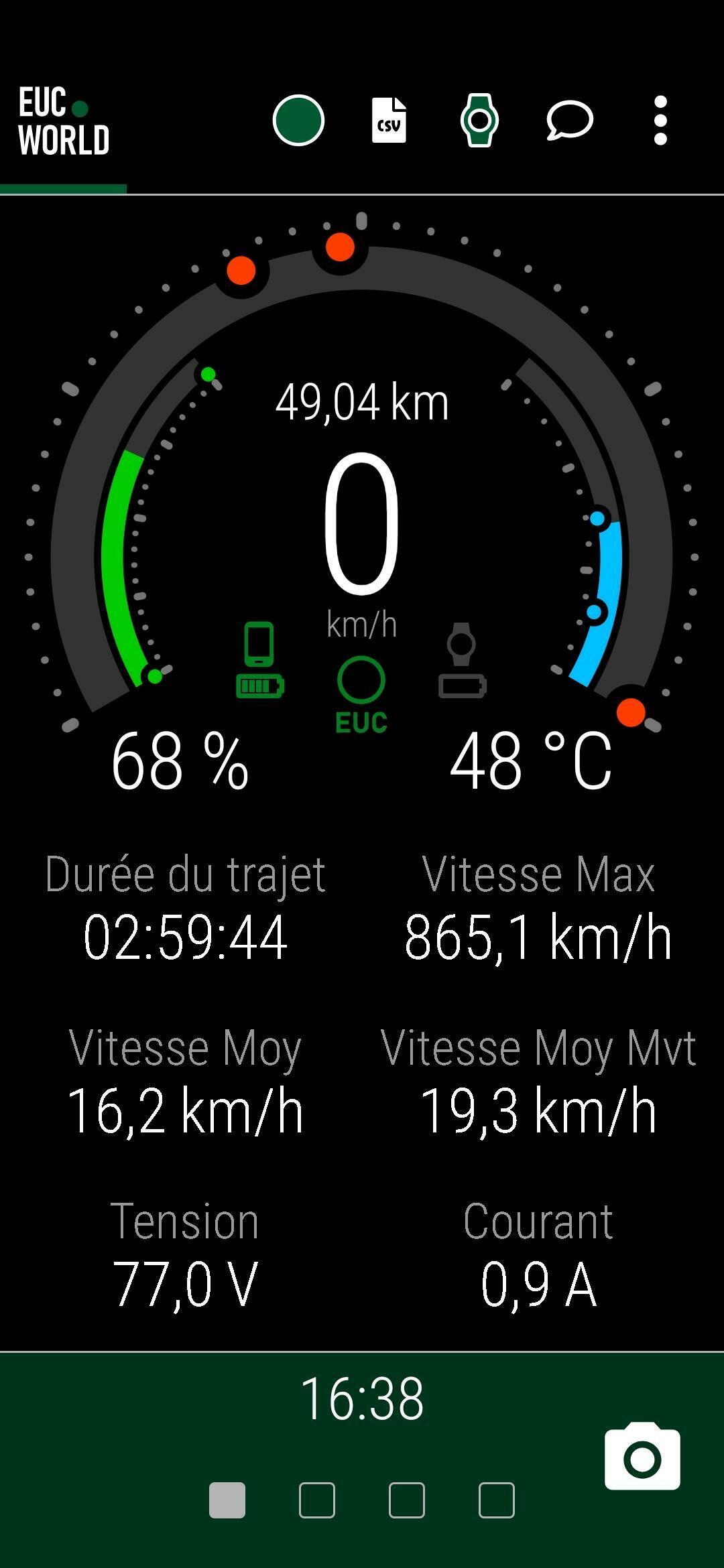

Minch Posté(e) le 12 août 2020 Partager Posté(e) le 12 août 2020 (modifié) A plusieurs reprises, par une chaude journée d'été, un double bip isolé sur ma Tesla 2, signification ? (je n'ai pas encore décortiqué les 10 pages de ce post, mea culpa) Modifié le 12 août 2020 par minch Citer Lien vers le commentaire Partager sur d’autres sites More sharing options...
Techos78 Posté(e) le 12 août 2020 Partager Posté(e) le 12 août 2020 il y a 48 minutes, minch a dit : A plusieurs reprises, par une chaude journée d'été, un double bip isolé sur ma Tesla 2, signification ? (je n'ai pas encore décortiqué les 10 pages de ce post, mea culpa) Tsss, c'est la honte. Vas voir en page 1, post 1, @Hansolo donne le code Morse : température. 1 Citer Lien vers le commentaire Partager sur d’autres sites More sharing options...
Minch Posté(e) le 12 août 2020 Partager Posté(e) le 12 août 2020 (modifié) Il y a 1 heure, Techos78 a dit : Tsss, c'est la honte. Vas voir en page 1, post 1, @Hansolo donne le code Morse : température. Bah, c'est juste 2 bips complètement isolés, pas une répétition, et pas suivi d'un TB En complément : Et si j'en crois EUCWorld, je n'ai atteint que 48C (OK, on pourrait ne pas le croire, quand on lit la Vmax 😂) Ah si, une piste : https://www.espritroue.fr/topic/4011-alarmes-gotway/page/5/?tab=comments#comment-194356 Modifié le 12 août 2020 par minch 1 Citer Lien vers le commentaire Partager sur d’autres sites More sharing options...
