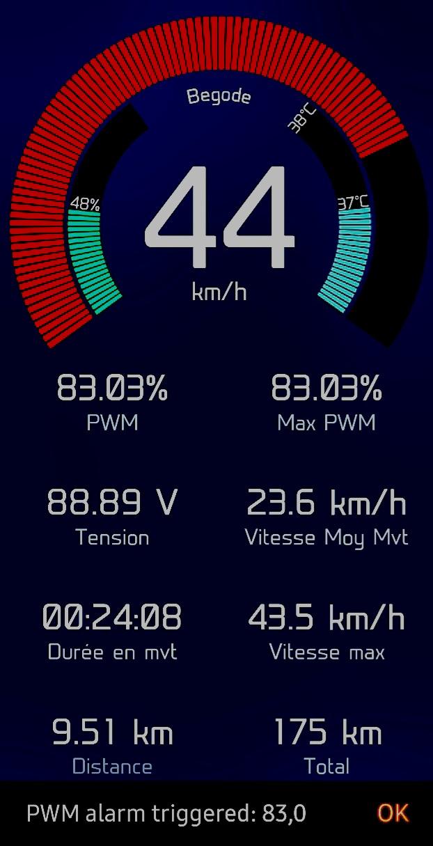

Bouneusse Posté(e) le 16 mars 2024 Partager Posté(e) le 16 mars 2024 Le 23/09/2019 à 12:14, sbouju a dit : ... en évitant toute sorte de sollicitation excessive, quand même. 83% c'est passé sans coupure Citer Lien vers le commentaire Partager sur d’autres sites More sharing options...

Bouneusse Posté(e) le 17 mars 2024 Partager Posté(e) le 17 mars 2024 il y a 54 minutes, Feinh a dit : Tu l'as réglé ton pwm? il semble élevé par rapport a la vitesse, ca donne bien 80% lorsque ta roue bip en freespin ou si tu vas jusqu'a la coupure ca ne depasse pas 100%? 🤔 Le dev de darknessbot avait fait un tableau a l'époque qui match plutot bien avec d'autres roues pour avoir testé, ya un onglet Monster 100V https://docs.google.com/spreadsheets/d/1R7g2ML3G1agYx7jn8YgdMmJ-sy7mxj-sf8k4YH-L-yw/edit#gid=2092657111 Et bien en réalité je voulais tester la vitesse en dépassant mon humble record et c'est la que j'ai découvert cette alarme ; j'ai vite ralenti Je n'ai pas réglé cette valeur de 80% parce que je ne sais même pas si elle est réglable et puis je me dit que si le constructeur l'a mise ce n est pas anodin 😇 Citer Lien vers le commentaire Partager sur d’autres sites More sharing options...

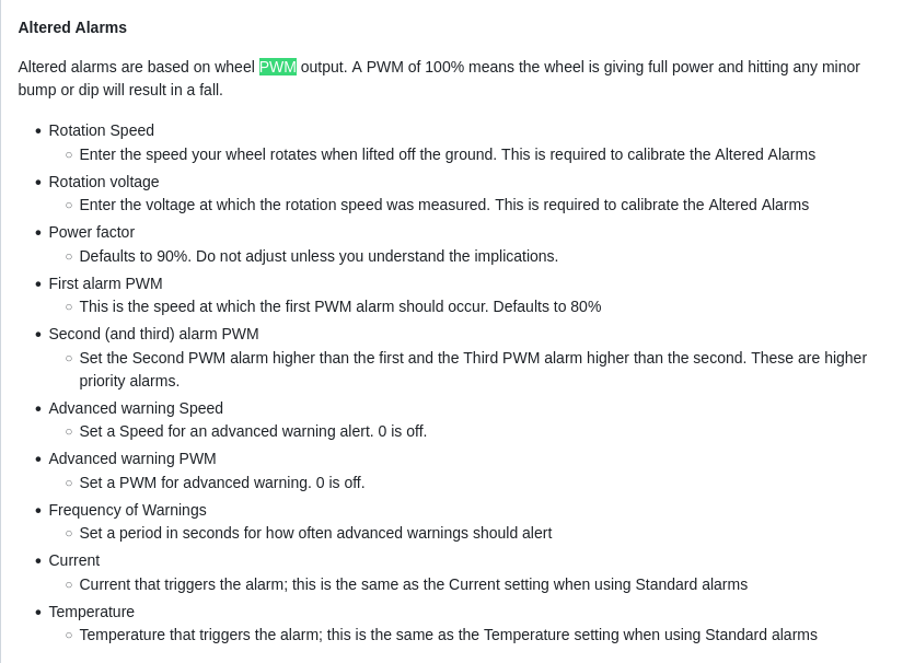

InMoWh75 Posté(e) le 19 mars 2024 Partager Posté(e) le 19 mars 2024 il y a 29 minutes, Bouneusse a dit : Looool Je n'ai pas ajusté car j'avais rien compris à tes explications. Je suis un blaireau dans le côté technique de l'électronique Moi non plus mais il veut peut être parler de ça dans wheelog (Alarm Settings ou Paramètres des alarmes): Peut être qu'en faisant une copie d'écran de ta conf, ça pourrait aider ? Citer Lien vers le commentaire Partager sur d’autres sites More sharing options...
Feinh Posté(e) le 19 mars 2024 Partager Posté(e) le 19 mars 2024 (modifié) 1. tu lèves ta roue pour qu'elle accélère doucement dans le vide jusqu'à la vmax/coupure 2. tu regardes la valeur affichée "max pwm" 3. disons que ca affiche 115% 4. tu cherches dans les paramètres de l'appli "ajuster % pwm" la valeur sera a 0, tu mets +15 5. tu deco/reco pour reset le "max pwm" puis refais le 1. et 2. ca devrait afficher 100% Edit en vidéo Modifié le 19 mars 2024 par Feinh Citer Lien vers le commentaire Partager sur d’autres sites More sharing options...

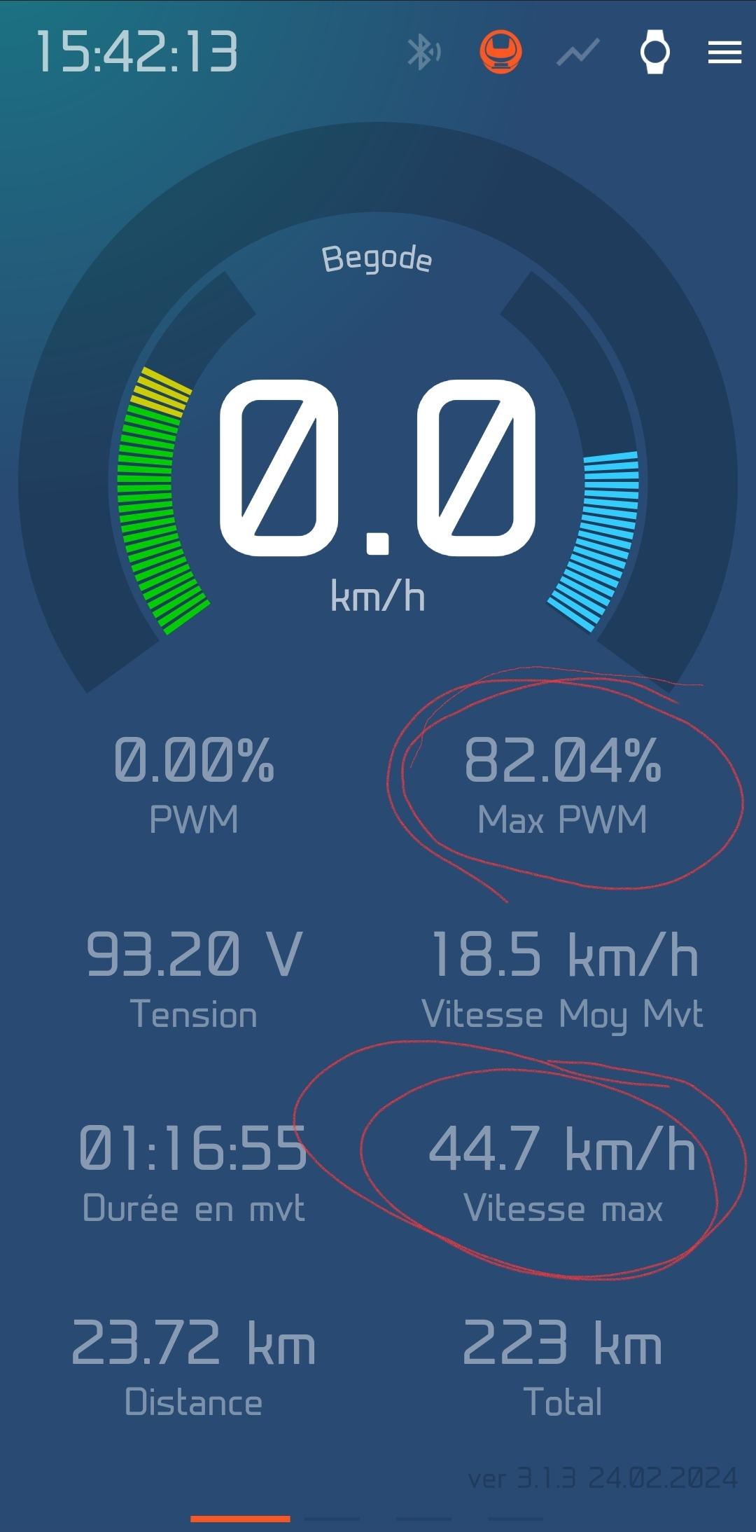

Bouneusse Posté(e) le 20 mars 2024 Partager Posté(e) le 20 mars 2024 Il y a 13 heures, Feinh a dit : 1. tu lèves ta roue pour qu'elle accélère doucement dans le vide jusqu'à la vmax/coupure 2. tu regardes la valeur affichée "max pwm" 3. disons que ca affiche 115% 4. tu cherches dans les paramètres de l'appli "ajuster % pwm" la valeur sera a 0, tu mets +15 5. tu deco/reco pour reset le "max pwm" puis refais le 1. et 2. ca devrait afficher 100% Edit en vidéo Voilà j'ai fait le test Citer Lien vers le commentaire Partager sur d’autres sites More sharing options...
Bouneusse Posté(e) le 20 mars 2024 Partager Posté(e) le 20 mars 2024 Il y a 13 heures, Feinh a dit : 1. tu lèves ta roue pour qu'elle accélère doucement dans le vide jusqu'à la vmax/coupure 2. tu regardes la valeur affichée "max pwm" 3. disons que ca affiche 115% 4. tu cherches dans les paramètres de l'appli "ajuster % pwm" la valeur sera a 0, tu mets +15 5. tu deco/reco pour reset le "max pwm" puis refais le 1. et 2. ca devrait afficher 100% Edit en vidéo Mais j'ai aussi fait une capture des alarmes qui sont actuelles Le 44 km/h coïnciderait avec mon plafond des 80% ou bien c'est le hasard ? Citer Lien vers le commentaire Partager sur d’autres sites More sharing options...
