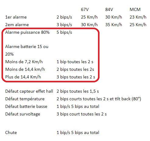

FlashedJunkMind Posté(e) le 25 septembre 2019 Partager Posté(e) le 25 septembre 2019 Le 23/09/2019 à 12:02, Techos78 a dit : @WeeWee , @FlashedJunkMind : une nouvelle fois, les bips 80% ne sont pas des bip batterie, ce sont des bips qui interviennent quand on atteint 80% de la puissance disponible. Il est bien évident que si les batteries sont faibles, il y a moins de puissance disponible (les bips interviennent "plus tôt"), mais les 20% restants sont jugés suffisants pour assurer la sécurité. Ma question, c'est effectivement : je ne veux qu'une Alarme : celle qui me dit que la batterie est trop faible pour rouler à X ou Y... Si 20% de batterie (avec une tesla 1030wh) il ne faut pas rouler au delà de 25km /h (c'est un ex-) et bien j'aimerai que ça sonne à 25km/h. Je sais que l'alarme de batterie, (par expérience avec ma ACM16) sonnait très bien (30, puis 25 puis 20 etc... jusqu'à même autour des 8km/h.) Sur ma Tesla, je voudrais virer l'alarme qui sonne à 35km/h (qui sonne même si ma batterie est à 100%). Je vais essayer de publier une copie écran de mon appli. Citer Lien vers le commentaire Partager sur d’autres sites More sharing options...

sbouju Posté(e) le 25 septembre 2019 Partager Posté(e) le 25 septembre 2019 (modifié) il y a 41 minutes, FlashedJunkMind a dit : Ma question, c'est effectivement : je ne veux qu'une Alarme : celle qui me dit que la batterie est trop faible pour rouler à X ou Y... Si 20% de batterie (avec une tesla 1030wh) il ne faut pas rouler au delà de 25km /h (c'est un ex-) et bien j'aimerai que ça sonne à 25km/h. Je sais que l'alarme de batterie, (par expérience avec ma ACM16) sonnait très bien (30, puis 25 puis 20 etc... jusqu'à même autour des 8km/h.) Sur ma Tesla, je voudrais virer l'alarme qui sonne à 35km/h (qui sonne même si ma batterie est à 100%). Je vais essayer de publier une copie écran de mon appli. Sauf erreur (1), car je ne les pratique quasiment plus, il y a deux types d'alarmes, sur les GW: celles de vitesse, non réglables (bips rapides), et dont la plus élevée (2) n'est pas désactivable, et celles de batterie trop basse pour la puissance demandée (bips plus lents) dont aucune n'est désactivable, en plus de ne pas être uniquement fonction de la variable vitesse. ET aucune n'est réglable: seul le tilt-back est réglable, dans la fourchette et aux valeurs indiquées par l'application. Auquel cas, il serait difficile de n'en conserver qu'une, de ces alarmes sonores... (1) je reviendrai modifier ou supprimer ce message, le cas échéant: il n'est peut-être pas exact avec telle ou telle roue plus récente, car surtout fondé sur mon vécu avec la MSuper2. (2) un, ou deux, ou trois ou quatre bips rapprochés toutes les 2 secondes, selon la vitesse GW (celle de l'application, pour nous). Et celle à 4 bips, non désactivable, équivalant à un successions de bips ininterrompus. Modifié le 25 septembre 2019 par sbouju Citer Lien vers le commentaire Partager sur d’autres sites More sharing options...
Techos78 Posté(e) le 25 septembre 2019 Partager Posté(e) le 25 septembre 2019 il y a 15 minutes, FlashedJunkMind a dit : Ma question, c'est effectivement : je ne veux qu'une Alarme : celle qui me dit que la batterie est trop faible pour rouler à X ou Y.. C'est un désir parfaitement légitime que je partage complètement. Pour moi aussi, une bonne roue est une roue silencieuse. Je pense que @sbouju a raison, ce sont 2 alarmes qui vont te protéger. Selon le merveilleux, génialissime tableau en tête de sujet, il y a : Donc, à batterie (très) basse, l'une ou l'autre va réagir selon les circonstances et dans ce cas : on se calme... 1 Citer Lien vers le commentaire Partager sur d’autres sites More sharing options...

Tank Posté(e) le 25 septembre 2019 Partager Posté(e) le 25 septembre 2019 Il y a 6 heures, FlashedJunkMind a dit : Ma question, c'est effectivement : je ne veux qu'une Alarme : celle qui me dit que la batterie est trop faible pour rouler à X ou Y... Si 20% de batterie (avec une tesla 1030wh) il ne faut pas rouler au delà de 25km /h (c'est un ex-) et bien j'aimerai que ça sonne à 25km/h. Je sais que l'alarme de batterie, (par expérience avec ma ACM16) sonnait très bien (30, puis 25 puis 20 etc... jusqu'à même autour des 8km/h.) Sur ma Tesla, je voudrais virer l'alarme qui sonne à 35km/h (qui sonne même si ma batterie est à 100%). Je vais essayer de publier une copie écran de mon appli. En gros, tu ne veux que l'alarme des 80%!! Alarme don le seuil de déclenchement varie en fonction de la puissance et donc de la batterie disponible et pas de la vitesse. Elle fait partie des alarmes que je qualifierais de système sur les GW et est non paramétrable. @Techos78 en a fait une bonne définition : Le 22/09/2019 à 10:31, Techos78 a dit : C'est le taux de charge du moteur, c'est à dire la largeur (rapport cyclique) des impulsions qui sont nécessaires pour maintenir l'équilibre. Cette information ne fait pas partie des données Bluetooth et c'est bien dommage. C'est une synthèse qui tient compte de tout : vitesse, accélération, niveau batterie, température, pente, gonflage, vent, etc. Enfin une méthode pour connaître la marge restante, c'est génial. Il est bien évident que si la batterie est faible, si vous attaquez le Mont Valérien... cette alarme se déclenchera "plus tôt" (ie vitesse + basse). Définition que l'on pourrais résumé par : quand la roue couine, il te reste que 20% de patate en réserve. A savoir qu'entres 80% (une fois les bips fini) et 100% de puissance(100% étant généralement synonyme de coupure) il n'y a pas d'autre bip. Pour n'avoir que cette alarme, il te suffit de désactiver les 2 alarmes informative de vitesses sur l'appli gotway. Ensuite tu peut moduler le TB de 5 km/h (à vérifier) à 48 km/h. 1 2 Citer Lien vers le commentaire Partager sur d’autres sites More sharing options...
FlashedJunkMind Posté(e) le 26 septembre 2019 Partager Posté(e) le 26 septembre 2019 Il y a 15 heures, Tank a dit : En gros, tu ne veux que l'alarme des 80%!! Alarme don le seuil de déclenchement varie en fonction de la puissance et donc de la batterie disponible et pas de la vitesse. Elle fait partie des alarmes que je qualifierais de système sur les GW et est non paramétrable. @Techos78 en a fait une bonne définition : Définition que l'on pourrais résumé par : quand la roue couine, il te reste que 20% de patate en réserve. A savoir qu'entres 80% (une fois les bips fini) et 100% de puissance(100% étant généralement synonyme de coupure) il n'y a pas d'autre bip. Pour n'avoir que cette alarme, il te suffit de désactiver les 2 alarmes informative de vitesses sur l'appli gotway. Ensuite tu peut moduler le TB de 5 km/h (à vérifier) à 48 km/h. Oui, merci, c'est ça que j'aimerai faire. Désactiver mes alarmes de 30 et 35km/h (3 bips rapides, pour chacun des paliers), pour n'avoir que les (5 si ma mémoire est bonne) bips rapides des 80% de puissance (que j'ai pu déjà entendre sur mon ACM à faible allure, lorsque % de batterie faible). Citer Lien vers le commentaire Partager sur d’autres sites More sharing options...
