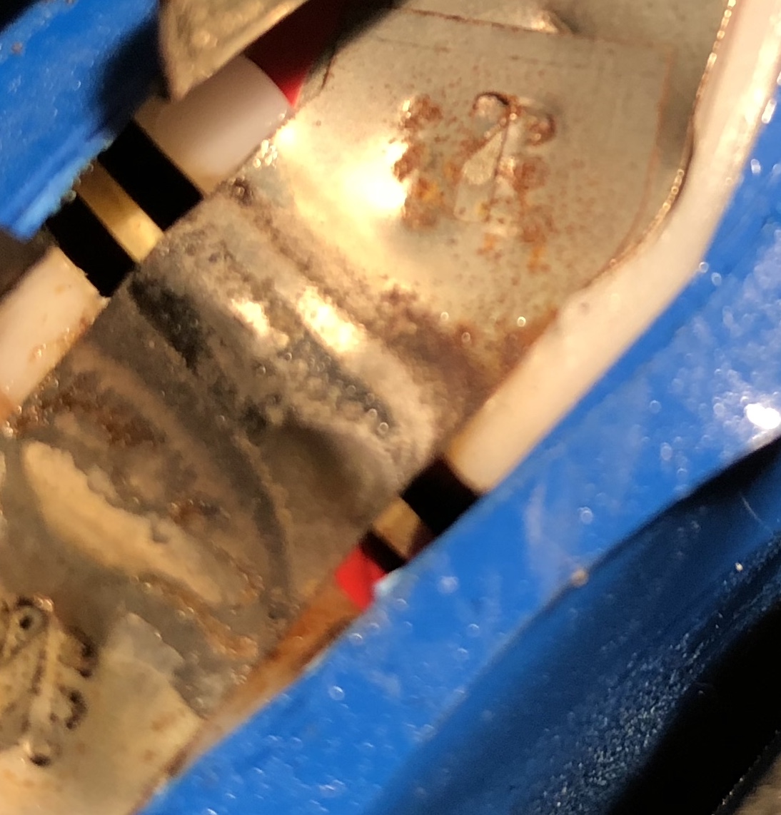

Stanor Posté(e) le 24 novembre 2017 Partager Posté(e) le 24 novembre 2017 (modifié) Bonsoir à tous les utilisateurs de Ment3 je viens de démonter ma roue pour sécuriser la batterie afin de ne pas me retrouver dans la situation de Marty Backe (USA) et @Jef (FR). Devinez ce que je suis entrain de constater ???? la lamelle de nickel est déjà bien attaquée. Elle peut lâcher à tout moment. ( je tag @Gotway France, ça peu les intéresser. ) je poursuis la réparation. regardez la photo : Pour rappel de ce qui est déjà arrivé aux deux personnes citées : @jbwheel Modifié le 25 novembre 2017 par Stanor 1 1 Citer Lien vers le commentaire Partager sur d’autres sites More sharing options...

Jef Posté(e) le 24 novembre 2017 Partager Posté(e) le 24 novembre 2017 il y a 4 minutes, Stanor a dit : la lamelle de nickel est déjà bien attaquée. Elle peut lâcher à tout moment. Waouh!, il était temps. J'hésitais encore à ouvrir une batterie neuve, mais là je suis convaincu. As-tu trouvé de la pâte magique (Kafuter ou silicone isolés 704) pour le remontage des connecteurs? Je crains que le silicone classique corrode les connexions à la longue. J'ai pas encore trouvé le bon produit en France et vendu au détail. Citer Lien vers le commentaire Partager sur d’autres sites More sharing options...
Stanor Posté(e) le 24 novembre 2017 Auteur Partager Posté(e) le 24 novembre 2017 (modifié) @Jef, j’ai commandé le kafuter sur aliexpress. Mais j’ai préféré régler le problème tout de suite. Je réouvrirai la roue pour remettre du kafuter quand je l’aurai. sinon, pour moi, c’est bien des traces d’oxidation que je constate. Donc lamelle acier plaquée nickel... Modifié le 24 novembre 2017 par Stanor 1 Citer Lien vers le commentaire Partager sur d’autres sites More sharing options...
Jef Posté(e) le 24 novembre 2017 Partager Posté(e) le 24 novembre 2017 il y a 1 minute, Stanor a dit : c’est bien des traces d’oxidation que je constate. Donc lamelle acier plaquée nickel... ça craint, tu vas envoyer tes photos à Chen? L'oxydation de cette lamelle effectuée en si peu de temps pose sérieusement la question du reste des bandes de liaison. Citer Lien vers le commentaire Partager sur d’autres sites More sharing options...

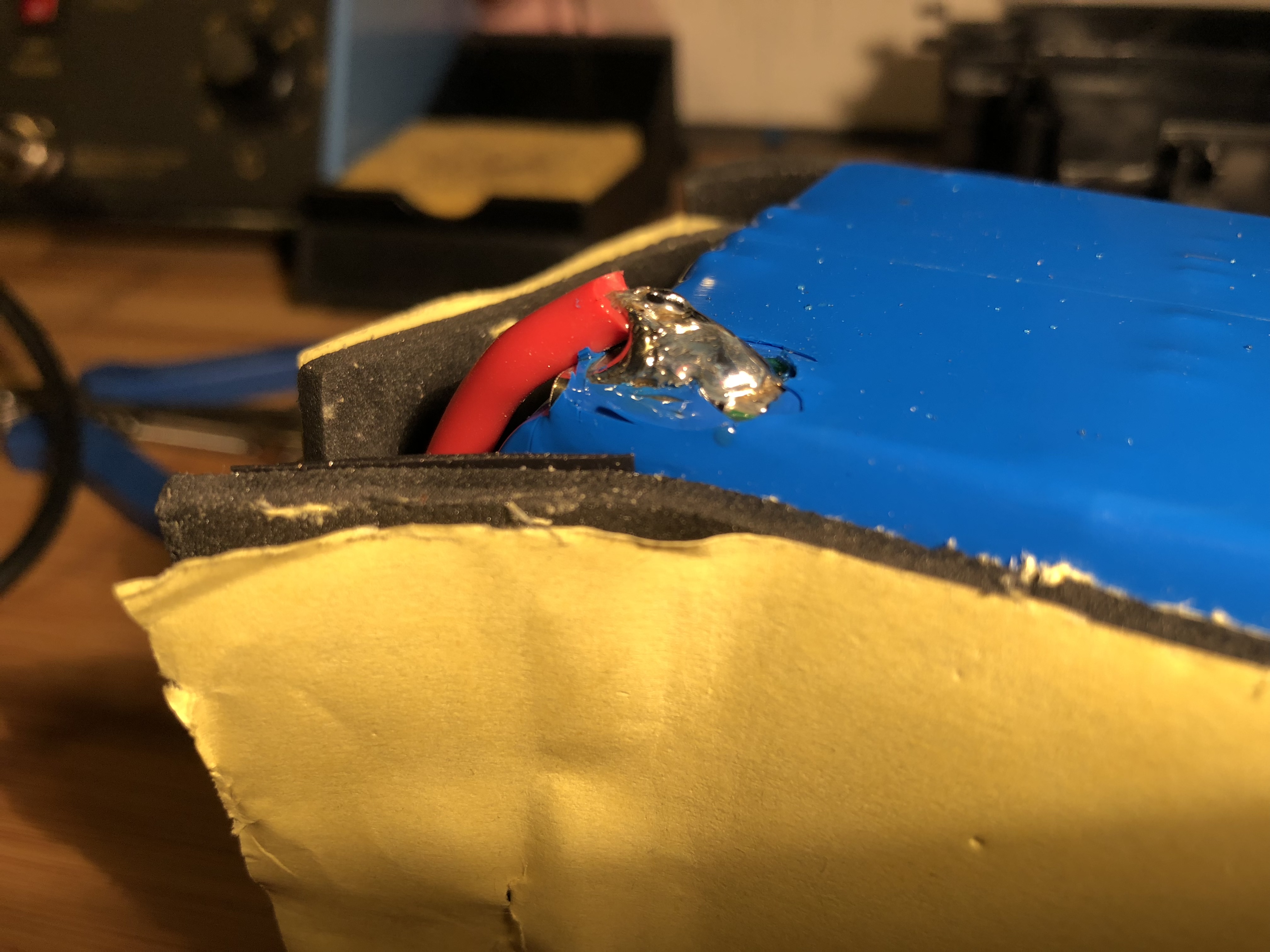

Stanor Posté(e) le 24 novembre 2017 Auteur Partager Posté(e) le 24 novembre 2017 (modifié) il y a 18 minutes, Jef a dit : ça craint, tu vas envoyer tes photos à Chen? L'oxydation de cette lamelle effectuée en si peu de temps pose sérieusement la question du reste des bandes de liaison. Les autres bandes ont l’air nickel ( sans vilain jeu de mot ) c’est vraiment cette jonction qui pose problème. Les piques de surintensité ont grignoté petit à petit la couche de nickel. Et si tu regarde bien la photo, tu repères l’endroit où ça va céder. Modifié le 24 novembre 2017 par Stanor Citer Lien vers le commentaire Partager sur d’autres sites More sharing options...
Jef Posté(e) le 24 novembre 2017 Partager Posté(e) le 24 novembre 2017 il y a 3 minutes, Stanor a dit : c’est vraiment cette jonction qui pose problème. Les piques de surintensité ont grignoté petit à petit la couche de nickel. Et si tu regarde bien la photo, tu repères l’endroit où ça va céder. Comme je n'ai pas d'expérience en la matière, j'adopte une démarche un peu trop prudente. Je me dis que, une fois le contact rétabli, les pics de courant de fortes intensités ne vont ils pas rencontrer d'autres ponts de résistance? Je suis victime du syndrome du débutant qui dramatise un poil trop et voudrait que tout soit parfait . Citer Lien vers le commentaire Partager sur d’autres sites More sharing options...

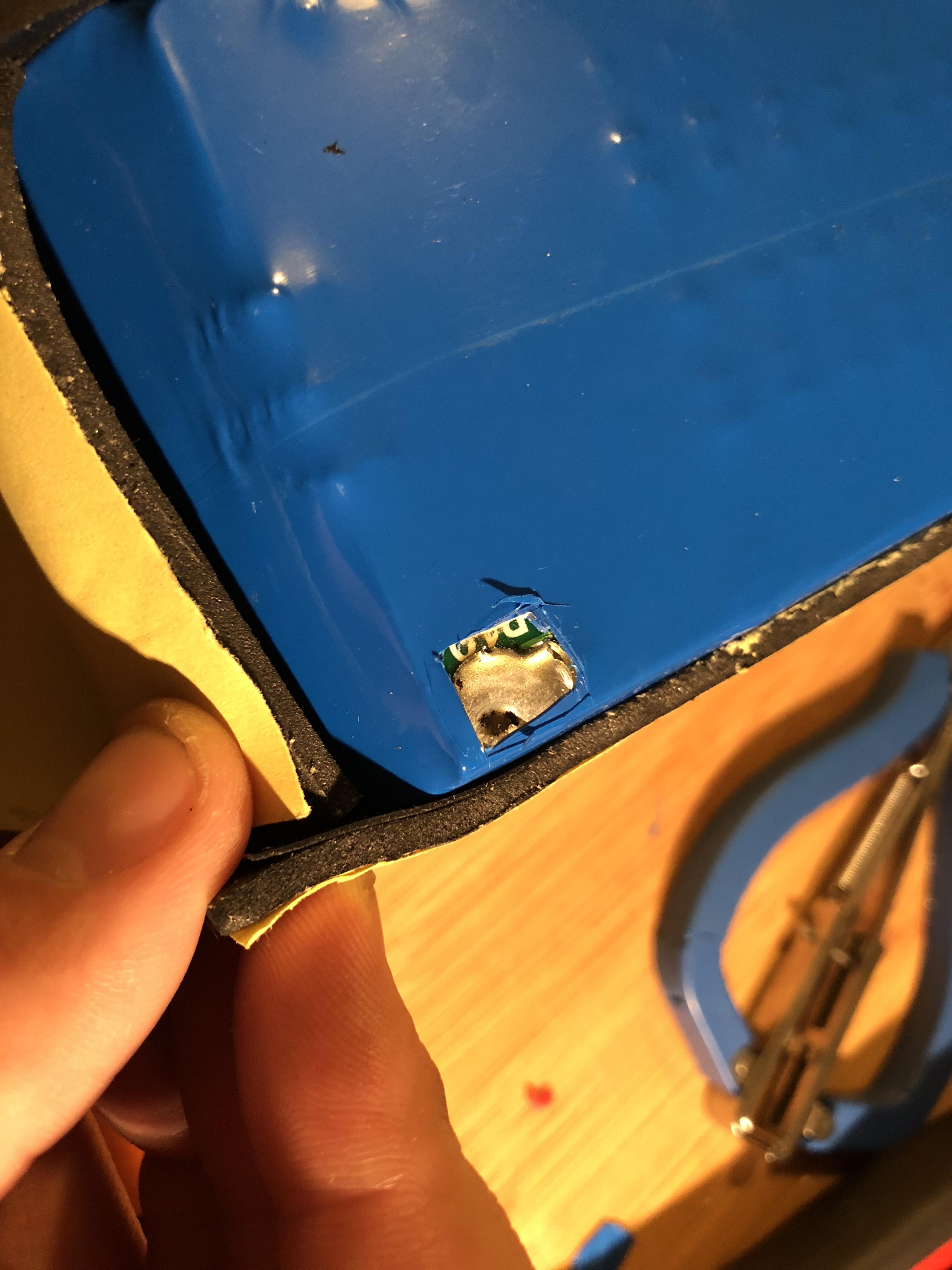

Stanor Posté(e) le 25 novembre 2017 Auteur Partager Posté(e) le 25 novembre 2017 En gros, si tu établis un lien avec 2 connexions, l’intensité va se diviser en deux pour passer à travers ses deux connexions, en principe dans le cadre d’une résistivité égale des deux liens. Ce qui ne sera pas notre cas de figure étant donné que d’un côté on aura un lien avec une lamelle en acier plaqué nickel, et de l’autre, on aura un câble AWG 12 ( ce que j’ai chois ). Donc ils ont une résisitivité qui diffère, mais peu importe, le but ici est d’aténuer l’intensité traversant cette lamelle en bifurquant une autre partie de l’intensité vers le câble AWG, permettant ainsi de soulager la lamelle. Citer Lien vers le commentaire Partager sur d’autres sites More sharing options...
Stanor Posté(e) le 25 novembre 2017 Auteur Partager Posté(e) le 25 novembre 2017 @Jef @jbwheel Une incision chirurgicale à faire des deux côtés : Citer Lien vers le commentaire Partager sur d’autres sites More sharing options...

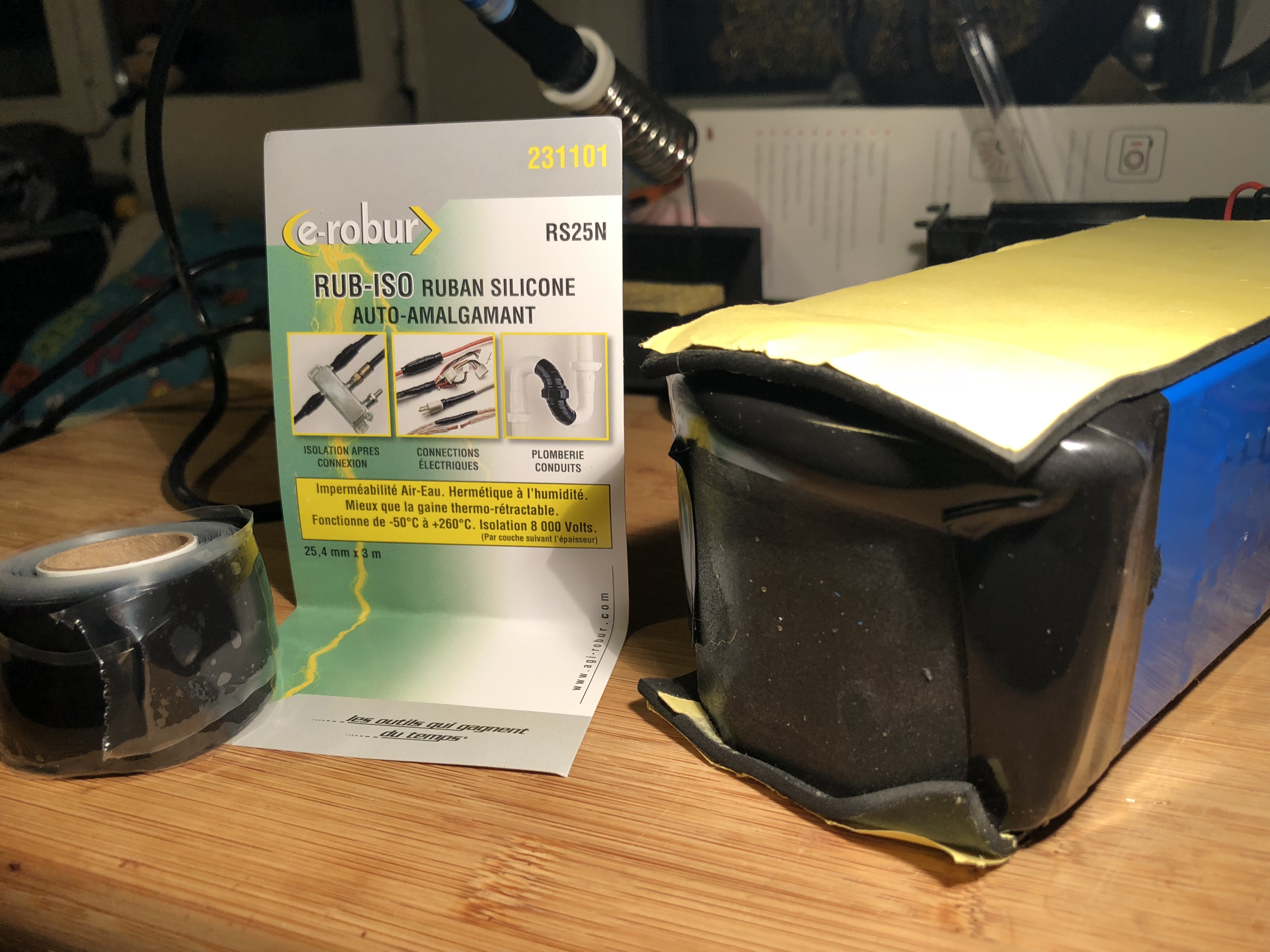

Stanor Posté(e) le 25 novembre 2017 Auteur Partager Posté(e) le 25 novembre 2017 Ayé ! Tout marche nickel j’ai bétonné les soudures, peut être un peu trop, ça devenait limite pour tout refermer. En revanche de la vrai merde ces vis à bois.c’est laborieux, surtout qu’ils sont de très mauvaises qualité... même avec le bon tournevis, ba l’encoche se disloque. en tout cas, si il y un truc qui doit cramer, c’est sûrement pas la batterie Citer Lien vers le commentaire Partager sur d’autres sites More sharing options...
Kokorun Posté(e) le 25 novembre 2017 Partager Posté(e) le 25 novembre 2017 Bravo @Stanor: pour ce sujet sur ta batterie. Le courant prenant le chemin le plus simple (moins de résistance) passera par le câble, et peu ou plus par la lamelle, mais qu'importe, souci résolu. Problème de choix de qualité avec le sous traitant, ou problème de sous traitant pour les batteries, n'empêche que ces lamelles sont la causes, et la qualité est mauvaise ici. Citer Lien vers le commentaire Partager sur d’autres sites More sharing options...
