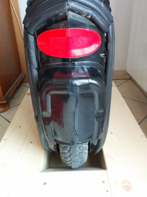

Je me suis aperçu que j'avais des traces de boue à l'arrière de ma MSuper 3 qui allaient jusque sur la lumière arrière.
Du coup, en voyant les barquettes des petis plats tout préparés j'ai eu l'idée de me fabriquer vite fait un garde boue.
Coût de l'opération estimé à 1 euro.
Matériel :
1 barquette de petit plat, de préférence noire (ou de la couleur de la coque)
2 pastilles adhésives Scotch/3M (les 12 pastilles pour 5 euros à Bricomarché)
1 bout de ruban adhésif noir
Méthode :
Découper la barquette. J'ai opté pour une séparation verticale afin que lors d'un démontage de la coque, on ne soit pas obligé de refaire le garde boue, même si ça ne coûte pas grand chose. Découper des petites bandes dans les pastilles adhésives 3M (j'ai découpé 4 bandes par pastille) et les coller sur le bord des deux morceaux de la barquette. Coller les deux morceaux de la barquette sur la coque. Coller un bout de ruban adhésif pour relier les deux bouts et faire le joint (il y aura juste ça à remplacer en cas de démontage de la coque car les pastilles 3M c'est costaud, ça tient mon passe d'autoroute sur le pare brise).
Et le résultat, pas très esthétique mais qui devrait faire son boulot :
Modifié par db77
  • J'aime 4
  • Merci 1

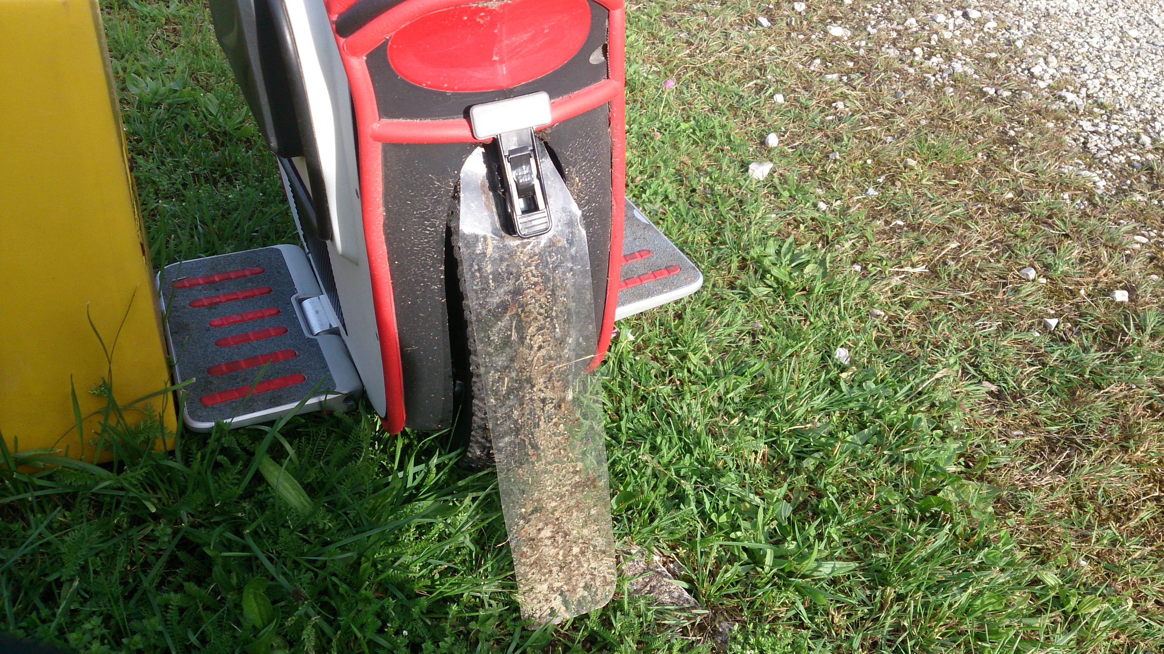

Si non... une pince de porte-fringue, feuille de plastification doublée de la colle; léger, amovible, efficace
la mer..e à coté c'est avant de le mettre!:$

Oui @Roland25260 ton système est très bien également mais je n'avais pas ce genre de pince, ni ce genre de languette transparente. Mon épouse emmène des petits plats tous les jours donc les barquettes ne manquent pas :D  De plus enlever, remettre, je ne suis pas partisan sachant que quand tu pars tu ne sais pas toujours où tu vas passer donc autant l'avoir en permanence et le fait que ce soit amovible ne m'intéressait pas. Mais bon, bien sûr, niveau coût ça se vaut ;) Et chacun fera selon ses goûts, l'important étant d'apporter des idées :)
