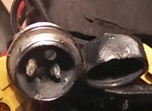

Techos78 Posté(e) le 2 décembre 2017 Partager Posté(e) le 2 décembre 2017 En début d'année, @Olbom a testé ce bouchon de manière très méthodique : Et sa conclusion est claire : le feu d'artifice que l'on obtient est extrêmement esthétique, mais relativement bref : A éviter absolument, tant que le port de charge Gotway n'est pas protégé. 1 1 Citer Lien vers le commentaire Partager sur d’autres sites More sharing options...
Olbom Posté(e) le 2 décembre 2017 Partager Posté(e) le 2 décembre 2017 Beau détarrage @Techos78 : Je confirme ! Spectaculaire étincelle et un connecteur à changer, soit achat, démontage, soudages, remontage ... A éviter donc ! (Je cherche toujours un bouchon vissable tout en plastique ...) Je croyais pouvoir éviter cela en manipulant le bouchon soigneusement, mais un jour, Murphy a frappé : Ce qui doit arriver arrive un jour ou l'autre. Citer Lien vers le commentaire Partager sur d’autres sites More sharing options...

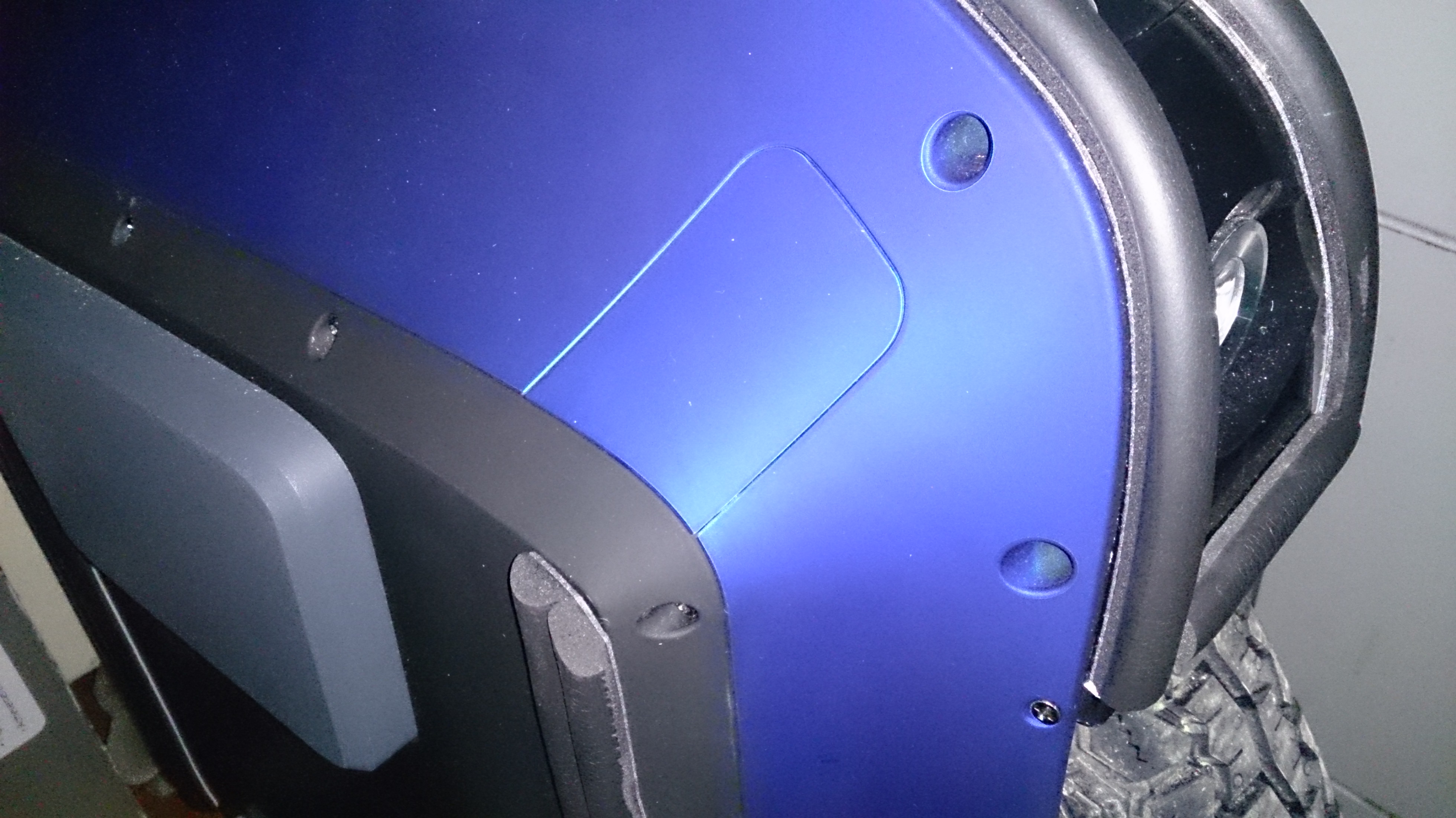

Roland Caliméroue Posté(e) le 2 décembre 2017 Partager Posté(e) le 2 décembre 2017 Du temps qu'on est dans les "bouchons" Gotway, à quoi sert sur la Monster ces 2x2 bouchons/caches sur les façades? Merci! Citer Lien vers le commentaire Partager sur d’autres sites More sharing options...
Horonoa Posté(e) le 2 décembre 2017 Partager Posté(e) le 2 décembre 2017 C est des cache câble apparament. Après speedy feet uk les à modder en installant un port de charge de chaque port et de brancher 2 chargeur en même temps sur la Monster. Après je ne sais pas si chaque port charge une batterie individuellement ou si ça bombarde toutes les batterie avec la puissance des 2 chargeur (a la manière d un charge doctor). 1 Citer Lien vers le commentaire Partager sur d’autres sites More sharing options...
Techos78 Posté(e) le 3 décembre 2017 Partager Posté(e) le 3 décembre 2017 Il y a 17 heures, Laurent75012 a dit : ah oué.... faut ptet que je passe au magasin faire installer un coupe circuit du coup .... je sais qu'ils le proposent chez urban... mais bon 49€ https://store.urban360.com/produit/securisation-port-charge-gotway-anti-court-circuits/ Ou alors le faire soi meme... Vu que j'ai commencé... autant aller au bout des choses ^^ qq'un s'y connais ? Ce sujet a été longuement débattu ici : https://www.espritroue.fr/topic/1825-attention-aux-services-doptimisation-proposés-par-certains-revendeurs-de-monoroues/ Donc effectivement U360 ajoute une diode dans un des fils du port de charge, et cet anti-retour évite toute remonté de courant dangereux en cas de contact avec un objet métallique. Le danger pour une personne est négligeable, car même avec un doigt humide le picotement ressenti n'a pas de conséquence car il est très localisé. En résumé, l'utilisation d'une diode "ordinaire" silicium P600K est un peu critiquable car elle provoque une chute de tension (environ 600mV) qui peut perturber l'équilibrage des cellules. Cela a été vérifié à juste titre par l'équipe Eroue : certains by-pass restent froids ce qui signifie que des cellules n'atteignent pas la valeur de charge 100%. Ceci dit, certains chargeurs sont un peu plus "généreux" et atteignent 67,4 ou 67,5 Volts ce qui compense la petite perte de tension. Sur les packs Kingsong il y a 2 diodes schottky (bas seuil) 20L100D en // ce qui semble être le top de la techno. Sauf que des composants en boîtier cms ne sont pas facile à câbler sur des fils (il y a une semelle dissipative). Il faudrait trouver une diode schottky, minimum 6A 100V avec des broches axiales, comme la P600K. Bon, après un rapide coup d’œil chez Conrad, je vois la diode MBR5200 qui fait 200 V et 5 Ampères, je suggère d'en mettre 2 en Parallèle, en série dans le fil + (rouge) qui vient du port de charge, ce fil est généralement en gauge awg18. L'anneau de la diode (la cathode) du côté opposé au port de charge. Le raccord peut être fait avec un manchon à sertir, un manchon thermosoudable, une épissure brasée (je préfère faire une ligature "queue de cochon" avec un très petit fil de cuivre avant soudure), bien entendu tout cela isolé sous manchon thermorétractable. Je n'ai rien testé, mais en fait je vais faire ça sur ma ks18 sur laquelle j'ai ajouté une batterie non protégée. C'est la faute à @Olbom , il a fini par me faire peur... Citer Lien vers le commentaire Partager sur d’autres sites More sharing options...
jbwheel Posté(e) le 3 décembre 2017 Partager Posté(e) le 3 décembre 2017 (modifié) il y a une heure, Techos78 a dit : Le danger pour une personne est négligeable, car même avec un doigt humide le picotement ressenti n'a pas de conséquence car il est très localisé. @Laurent75012 Picotement ou brûlure qui peut rendre le bout du doigt insensible pendant x semaines voire mois sans parler de la douleur... Sur un gamin, c'est le doigt qui y passe. Le montage du bouchon métallique est dangereux, je ne pensais pas que quelqu'un en avait déjà fait les frais. Car l'extérieur du connecteur de charge est relié au pôle - (voir photo - contact + / ext connecteur). Si la main qui tient la roue touche le connecteur et que celle qui visse touche le + via le bouchon, le courant passera par le tronc et donc arrêt cardiaque possible. La solution rapide pourrait aussi être de recouvrir l'extérieur du connecteur d'une peinture / vernis isolant mais attention à l'usure et à la pluie ou l'eau. Y en a qui ont la chance de faire de la roue au bord de la me et qui rincent comme il faut en rentrant... Et il y a aussi les jeunes enfants qui veulent faire comme les parents, charger la roue, l'allumer... Modifié le 3 décembre 2017 par jbwheel Citer Lien vers le commentaire Partager sur d’autres sites More sharing options...
