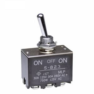

elac310 Posté(e) le 17 décembre 2017 Auteur Partager Posté(e) le 17 décembre 2017 Vérifications des diamètres de potence et fixation demain (j'avais pas le temps ces derniers jours). J'ai appris entretemps par Kylin qu'il (ou l'usine qui fabrique les trot) dispose depuis peu d'interrupteurs 50A (!!!) et qu'il veut bien m'approvisionner. Je ne sais pas d'où sort ce genre de composants car je n'en ai pas vu dans mes catalogues de composants pro. Mais une fois que j'en aurai mis un en place, cette partie du circuit sera en principe hors de cause. Citer Lien vers le commentaire https://www.espritroue.fr/topic/4113-dualtron-ultra-premi%C3%A8res-gal%C3%A8res/#findComment-86643 Partager sur d’autres sites More sharing options...
Didier.94600 Posté(e) le 17 décembre 2017 Partager Posté(e) le 17 décembre 2017 il y a 14 minutes, elac310 a dit : Vérifications des diamètres de potence et fixation demain (j'avais pas le temps ces derniers jours). J'ai appris entretemps par Kylin qu'il (ou l'usine qui fabrique les trot) dispose depuis peu d'interrupteurs 50A (!!!) et qu'il veut bien m'approvisionner. Je ne sais pas d'où sort ce genre de composants car je n'en ai pas vu dans mes catalogues de composants pro. Mais une fois que j'en aurai mis un en place, cette partie du circuit sera en principe hors de cause. Celui-là @elac310 Citer Lien vers le commentaire https://www.espritroue.fr/topic/4113-dualtron-ultra-premi%C3%A8res-gal%C3%A8res/#findComment-86647 Partager sur d’autres sites More sharing options...
elac310 Posté(e) le 20 décembre 2017 Auteur Partager Posté(e) le 20 décembre 2017 J'en sais rien. P'têt. Celui-là est un 30A sur la photo. Il a parlé d'un 50A dans un boîtier de 30A (c'était pas clair). Je vois pas trop la logique. J'attends de recevoir la pièce plus deux autres commandées ailleurs afin de comprendre. Pour le jeu dans la potence, une différence de diamètre entre cette dernière et sa fixation semble à peu près exclu. Grosso modo j'ai 44mm et les très petits écarts éventuels sont davantage dus à la rondeur imparfaite, selon où l'on mesure. Reste l'espace sous la potence, une fraction de millimètre. J'ai serré vigoureusement la bague et la vis de verrouillage commence à se tordre. Le jeu dans la potence semble parti (j'ai pas forcé encore comme un âne sur le guidon) mais la vis va se tordre de plus en plus, logiquement. Je reste sur l'idée de faire fabrique/tourner une bague dans un meilleur métal, plus haute et peut-être avec deux vis/manettes de verrouillage l'une au dessus de l'autre. 1 Citer Lien vers le commentaire https://www.espritroue.fr/topic/4113-dualtron-ultra-premi%C3%A8res-gal%C3%A8res/#findComment-87289 Partager sur d’autres sites More sharing options...
