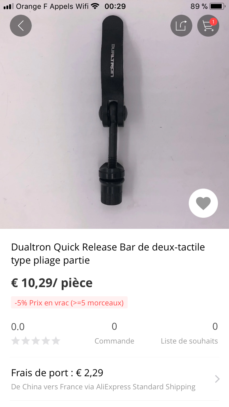

Didier.94600 Posté(e) le 24 décembre 2017 Partager Posté(e) le 24 décembre 2017 il y a 51 minutes, babaji a dit : Si @Didier.94600 il l’a vende depuis hier, j’ai demandé à kylin si c’etait Possible il m’a dit oui et l’a mis en ligne hier, par contre apparemment il n y aura pas le logo dualtron dessus, je viens d’en commander 2 au cas où sur kwk ? Merci @babaji Je ne veux pas que la tige de serrage !!! mais la bague compléte avec le collier en 44 mm en plus (secours) Mais 2 bagues l'une au dessus de l'autre ne serreront pas plus, vu que ce sera celle du bas qui bloquera la platine du folding avec la colonne de direction !!! 1 Citer Lien vers le commentaire Partager sur d’autres sites More sharing options...

elac310 Posté(e) le 24 décembre 2017 Auteur Partager Posté(e) le 24 décembre 2017 il y a 28 minutes, Didier.94600 a dit : Merci @babaji Je ne veux pas que la tige de serrage !!! mais la bague compléte avec le collier en 44 mm en plus (secours) Mais 2 bagues l'une au dessus de l'autre ne serreront pas plus, vu que ce sera celle du bas qui bloquera la platine du folding avec la colonne de direction !!! D'accord avec toi. Une bague seulement, mais plus haute quitte à mettre deux vis de serrage. Sauf erreur de ma part, la vis est une M5 (5mm diamètre). Or, on en trouve en 8mm, qui seraient déjà plus difficiles à déformer.... https://www.amazon.de/Fahrrad-Schnellspanner-Quick-Release-Sattelklemme-Schwarz/dp/B01MQH6YER/ref=sr_1_1?s=sports&ie=UTF8&qid=1514077052&sr=1-1&keywords=sattelklemme+50mm 2 pour 7 euros; reste à voir si la longueur conviendrait (50mm, mais 44mm sur la Dualtron) Citer Lien vers le commentaire Partager sur d’autres sites More sharing options...
Didier.94600 Posté(e) le 24 décembre 2017 Partager Posté(e) le 24 décembre 2017 (modifié) il y a 23 minutes, elac310 a dit : D'accord avec toi. Une bague seulement, mais plus haute quitte à mettre deux vis de serrage. Sauf erreur de ma part, la vis est une M5 (5mm diamètre). Or, on en trouve en 8mm, qui seraient déjà plus difficiles à déformer.... https://www.amazon.de/Fahrrad-Schnellspanner-Quick-Release-Sattelklemme-Schwarz/dp/B01MQH6YER/ref=sr_1_1?s=sports&ie=UTF8&qid=1514077052&sr=1-1&keywords=sattelklemme+50mm 2 pour 7 euros; reste à voir si la longueur conviendrait (50mm, mais 44mm sur la Dualtron) Tout a fait d'accord avec toi !!! une M8 mm est un peu trop grosse je trouve !!! une M6 mm suffira et la longueur de 50 mm est parfaite pour un collier de 44 mm d'intérieur depuis l'axe de la tige de serrage, je viens de mesurer !!! Pour l'instant elle a pas pétée la mienne, pourtant je lui ai bien tirée sur la gueule au serrage et ça tien bien Modifié le 24 décembre 2017 par Didier.94600 Citer Lien vers le commentaire Partager sur d’autres sites More sharing options...
elac310 Posté(e) le 24 décembre 2017 Auteur Partager Posté(e) le 24 décembre 2017 Dans l'industrie ils font des colliers balaise C'est le genre de truc que je vise, avec deux vis à serrage rapide. Citer Lien vers le commentaire Partager sur d’autres sites More sharing options...
Didier.94600 Posté(e) le 24 décembre 2017 Partager Posté(e) le 24 décembre 2017 (modifié) Il y a 2 heures, elac310 a dit : Dans l'industrie ils font des colliers balaise C'est le genre de truc que je vise, avec deux vis à serrage rapide. Oui c'est certaint !!! mais là ça ne fait pas du tout les 44 mm de diamètre intérieur qui vienne se placer sur la colerette du Folding !!! Modifié le 24 décembre 2017 par Didier.94600 Citer Lien vers le commentaire Partager sur d’autres sites More sharing options...
babaji Posté(e) le 24 décembre 2017 Partager Posté(e) le 24 décembre 2017 Salut @@Didier.94600 et celle çi elle irait ou trop grande? https://www.amazon.de/Schnellspanner-Sattelstütze-Sattelklemme-Aluminium-Schnellverschluss/dp/B01MXPY251/ref=pd_sbs_200_1?_encoding=UTF8&refRID=B6650EQ8JCAEHPSCCPHJ 2 Citer Lien vers le commentaire Partager sur d’autres sites More sharing options...
Didier.94600 Posté(e) le 24 décembre 2017 Partager Posté(e) le 24 décembre 2017 (modifié) Il y a 2 heures, babaji a dit : Salut @Didier.94600 et celle çi elle irait ou trop grande? https://www.amazon.de/Schnellspanner-Sattelstütze-Sattelklemme-Aluminium-Schnellverschluss/dp/B01MXPY251/ref=pd_sbs_200_1?_encoding=UTF8&refRID=B6650EQ8JCAEHPSCCPHJ C'est marrant @babaji J'ai commandé exactement la même hier soir mais en rouge !!!!!! et c'est OK c'est bien une tige de M6 X 50 ou 55 mm sur nos DT1/2 et Ultra, je viens de contrôler a l'instant !!!!! Modifié le 24 décembre 2017 par Didier.94600 1 1 Citer Lien vers le commentaire Partager sur d’autres sites More sharing options...
elac310 Posté(e) le 24 décembre 2017 Auteur Partager Posté(e) le 24 décembre 2017 Il y a 11 heures, Didier.94600 a dit : Oui c'est certaint !!! mais là ça ne fait pas du tout les 44 mm de diamètre intérieur qui vienne se placer sur la colerette du Folding !!! Bien sûr. C'était juste à titre d'illustration / exemple. 1 Citer Lien vers le commentaire Partager sur d’autres sites More sharing options...
elac310 Posté(e) le 26 décembre 2017 Auteur Partager Posté(e) le 26 décembre 2017 Le 24/12/2017 à 14:16, Didier.94600 a dit : C'est marrant @babaji J'ai commandé exactement la même hier soir mais en rouge !!!!!! et c'est OK c'est bien une tige de M6 X 50 ou 55 mm sur nos DT1/2 et Ultra, je viens de contrôler a l'instant !!!!! gaffe aux disques en plastique sur la vis; il existe des modèles avec les pièces métal. Vu le serrage extrême nécessaire, toute pièce en plastique va vite s'écraser et réduire l'efficacité de serrage. Mettre des rondelles en métal ou des écrous un peu plus gros, au besoin, en lieu et place des pièces en plastique. Citer Lien vers le commentaire Partager sur d’autres sites More sharing options...
