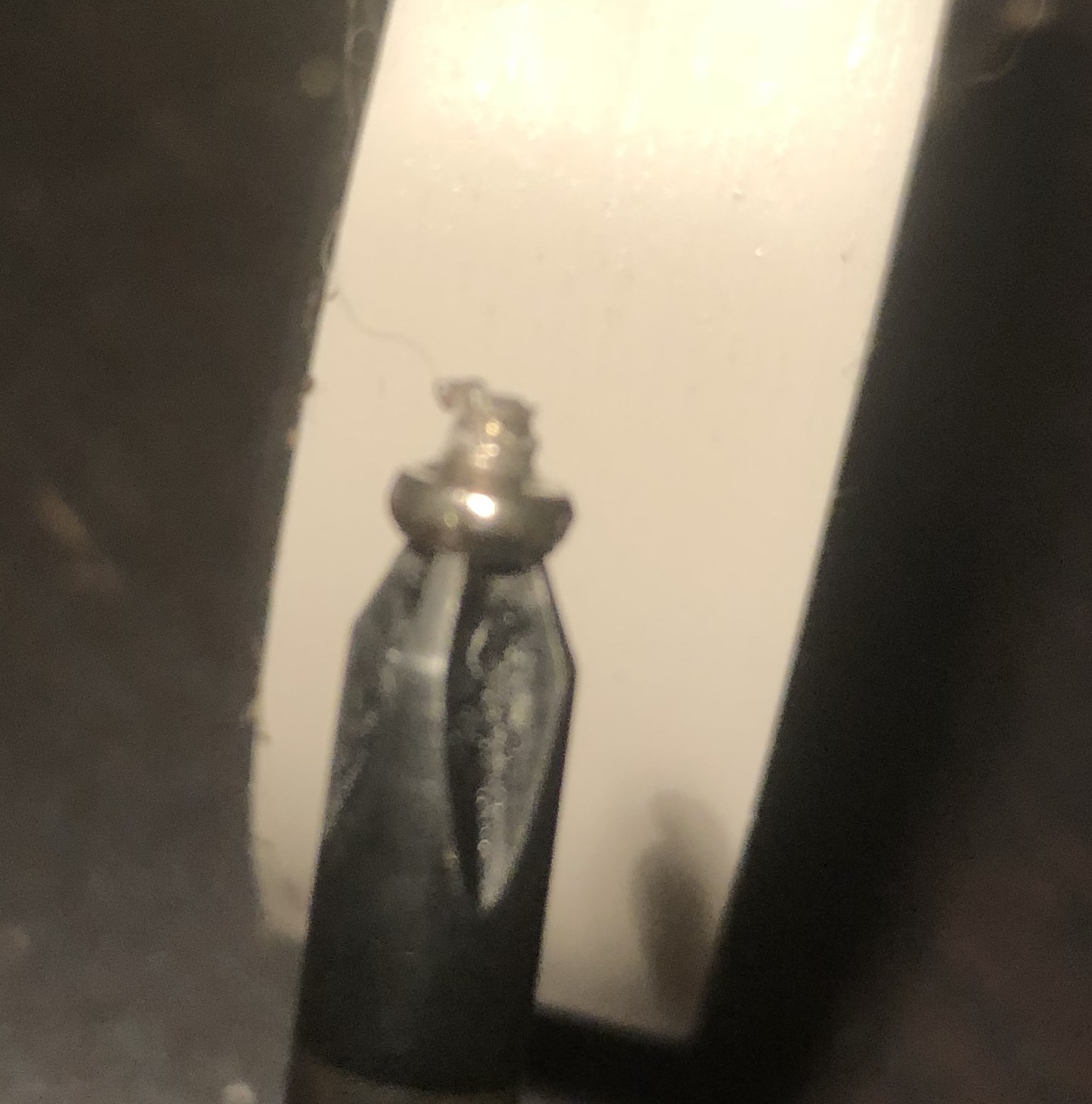

Stanor Posté(e) le 9 janvier 2018 Auteur Partager Posté(e) le 9 janvier 2018 J’en suis à mon 4ème démontage. @Techos78 tu me crois maintenant quand je te dit que la visserie de GOTWAY est de très mauvaise qualité ? vissage à main. Il ne me manquait que 2 mm pour finir le serrage. Il y avait une légère tension mais pas de quoi fouetter un bœuf. Les autres vis sont arrivé en bout de course sans rompre avec une résistance de fin de course. 1 Citer Lien vers le commentaire Partager sur d’autres sites More sharing options...

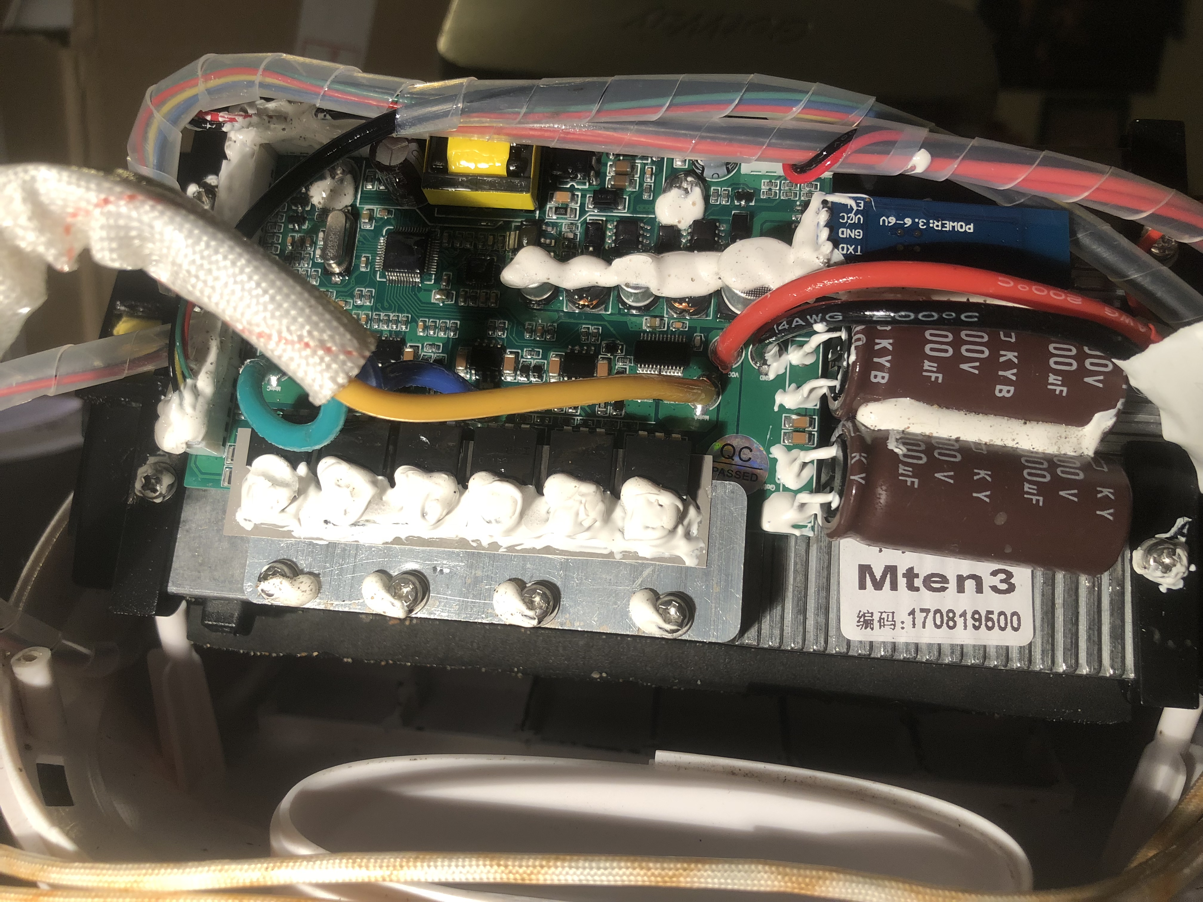

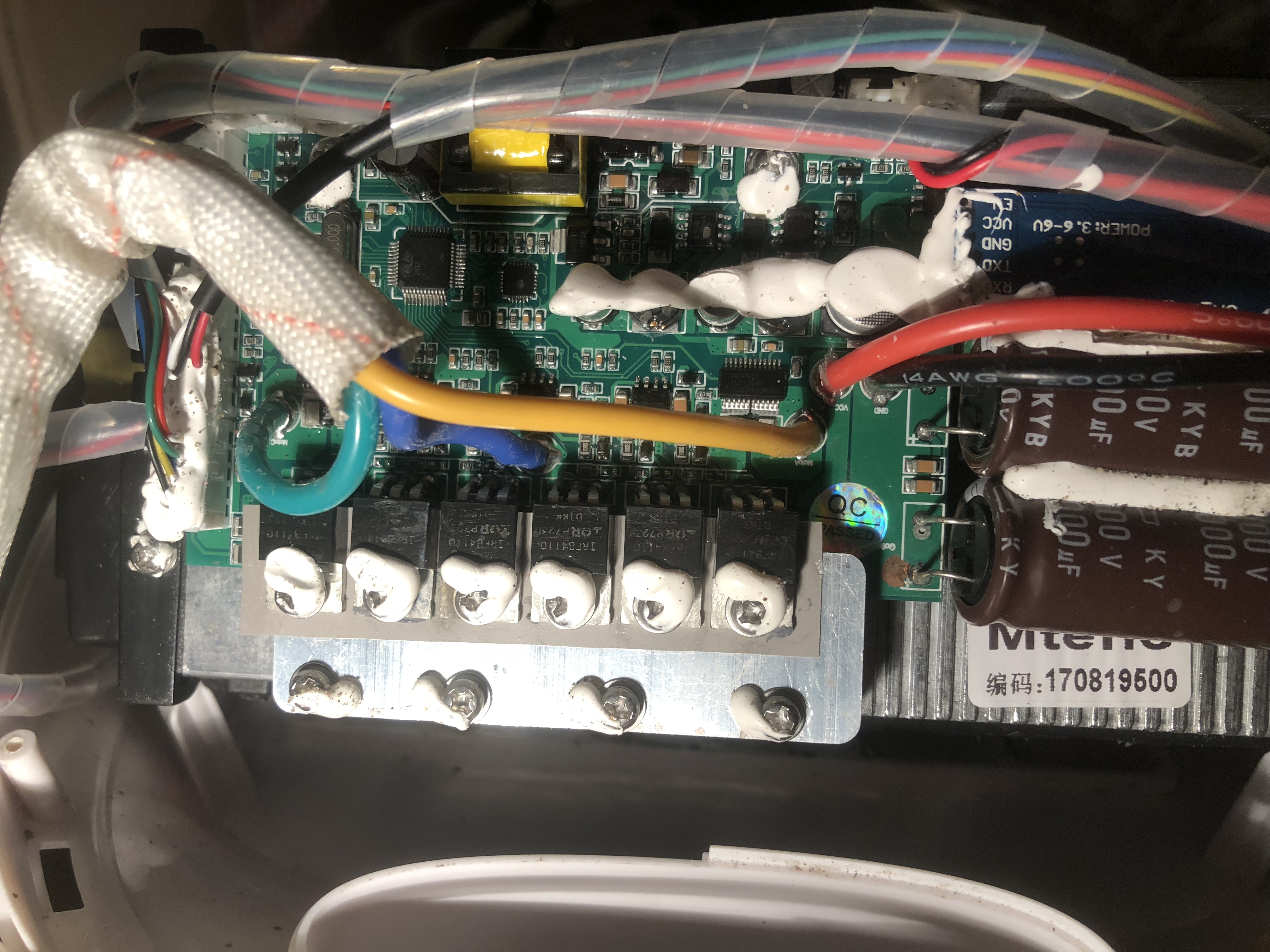

Stanor Posté(e) le 9 janvier 2018 Auteur Partager Posté(e) le 9 janvier 2018 J’ai tropicalisé, et j’ai « Kafuté ». Ça devrait faire l’affaire 1 Citer Lien vers le commentaire Partager sur d’autres sites More sharing options...

Techos78 Posté(e) le 9 janvier 2018 Partager Posté(e) le 9 janvier 2018 Tsss, tsss, @Stanor , tu pètes les vis, est-ce bien raisonnable ? C'est vrai, j'ai régulièrement milité pour un soin attentif vis à vis de la visserie (si je puis dire). Par ta photo, tu démontres que tu utilises le bon outil (tournevis PH2, on ne le dira jamais assez), et c'est TRÈS bien, tu es donc à moitié pardonné . Il ne reste plus qu'à exercer ton feeling pour ressentir le couple pour lequel... ça va pas le faire... Je plaisante bien sûr, les ruptures de vis arrivent à tout le monde, et effectivement la qualité des vis est souvent en cause. 1 Citer Lien vers le commentaire Partager sur d’autres sites More sharing options...

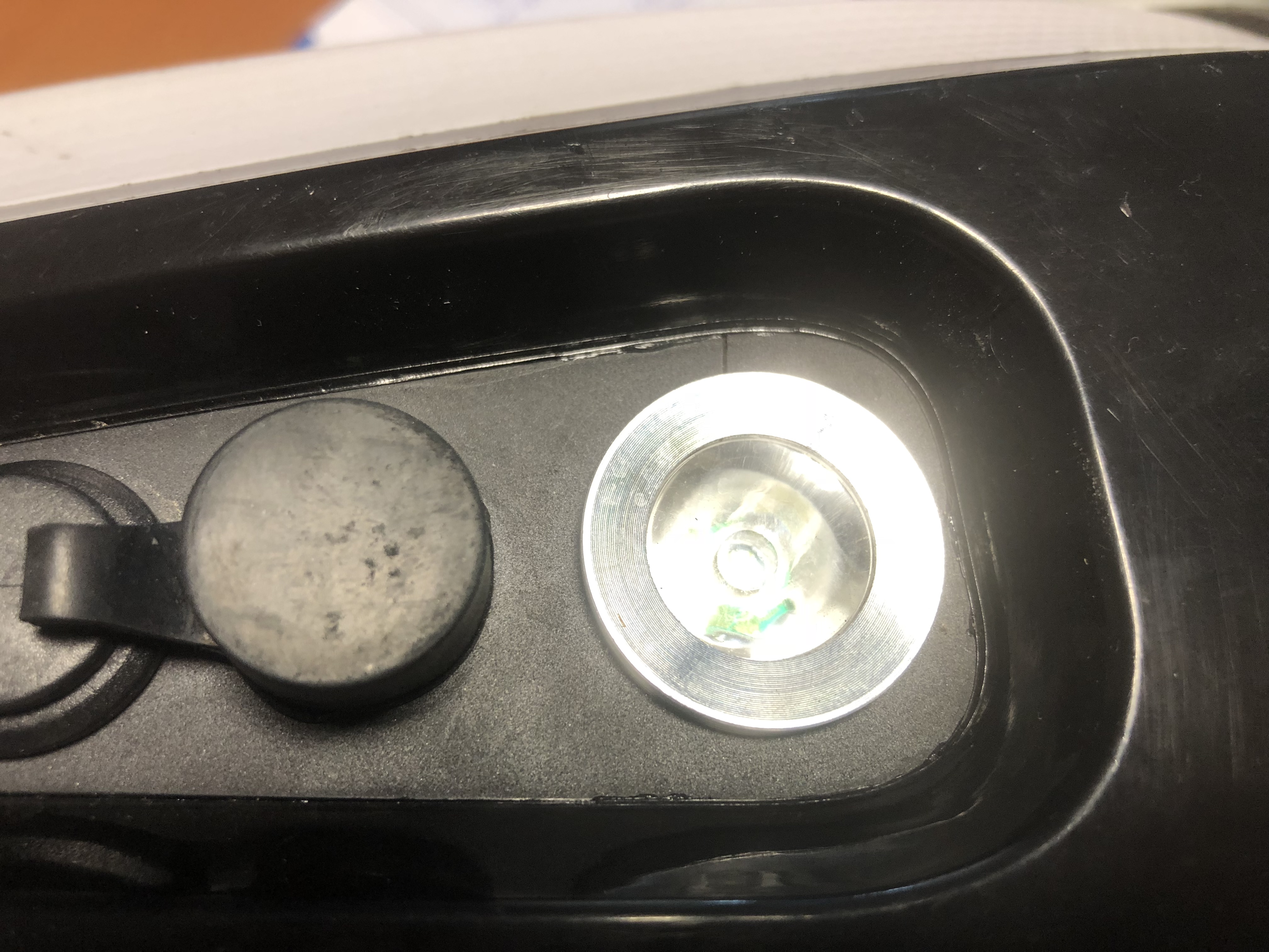

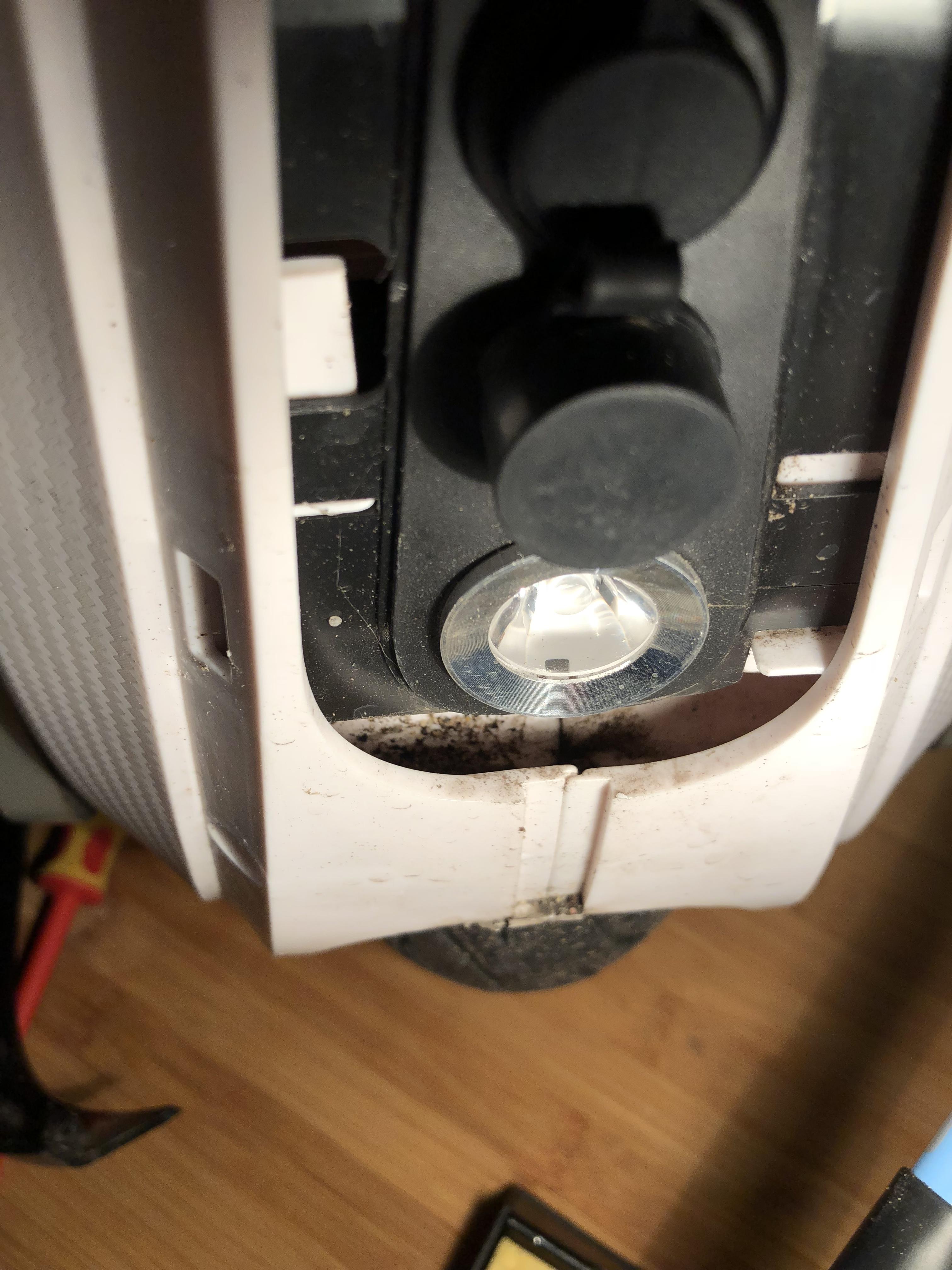

Stanor Posté(e) le 9 janvier 2018 Auteur Partager Posté(e) le 9 janvier 2018 (modifié) Il y a 7 heures, Zenko a dit : Je n'y connais pas grand chose mais fait gaffe aussi à la chaleur ! C'est peut être pas si mal qu'elle ne soit pas confiné à 100%, et le séchage sera plus simple. Ca chauffe la Mten3 ? Peut-être pas temps que ça avec un moteur 800W. Elle ne peut pas être confinée à 100% à cause des clips de l’arceau avant et arrière, ainsi que le système de connectique, donc ça reste ventilé. L’objectif était surtout d’empêcher L’eau d’entrer dans la roue pour un usage normal. ( sur la photo, on voit bien où la saleté et l’eau entrent ) Modifié le 9 janvier 2018 par Stanor 1 Citer Lien vers le commentaire Partager sur d’autres sites More sharing options...
Stanor Posté(e) le 9 janvier 2018 Auteur Partager Posté(e) le 9 janvier 2018 (modifié) J’ai mis du join translucide sur le tour de l’arceau où la connectique va être positionnée. Comme ça, la pluie et la poussière qui vient de face ne peux plus rentrer dans la roue à ce niveau là. D’ailleur, je recommande vivement tous les possesseurs de Mten3 de faire cette étanchéité. en gros, vous déboîtez l’arceau, un coup de join, et vous remettez l’arceau. C’est aussi simple que ça. ( arceau ou cache-led, je ne sais pas trop comment cela s’appelle ) Modifié le 9 janvier 2018 par Stanor Citer Lien vers le commentaire Partager sur d’autres sites More sharing options...

Stanor Posté(e) le 24 janvier 2018 Auteur Partager Posté(e) le 24 janvier 2018 (modifié) @Zenko je n’ai plus de problème depuis que j’ai siliconé la totalité de la jonction des deux demi-coque. Par ailleurs, un petit coup du bombe tropicalisante sur la carte contrôleur, ça ne mange pas de pain, pour se prémunir d’une possible infiltration d’eau ou condensation, même si c’est déjà tropicalisé d’origine, mais comme on l’a pu le voir sur mon contrôleur, les pattes des condensateurs et les Mofset sont exposés. c’est la vitesse où l’on va rouler sous la pluie qui joue sur l’infitration D’eau. Sans jointure, Faut rouler doucement. Modifié le 24 janvier 2018 par Stanor 1 Citer Lien vers le commentaire Partager sur d’autres sites More sharing options...
Zenko Posté(e) le 24 janvier 2018 Partager Posté(e) le 24 janvier 2018 il y a 5 minutes, Stanor a dit : Par ailleurs, un petit coup du bombe tropicalisante sur la carte contrôleur, ça ne mange pas de pain, pour se prémunir d’une possible infiltration d’eau ou condensation, même si c’est déjà tropicalisé d’origine, mais comme on l’a pu le voir sur mon contrôleur, les pattes des condensateurs et les Mofset sont exposés. Ouai ouai ouai parfait, je note. J'avais complétement oublié ce truc là aussi. Citer Lien vers le commentaire Partager sur d’autres sites More sharing options...

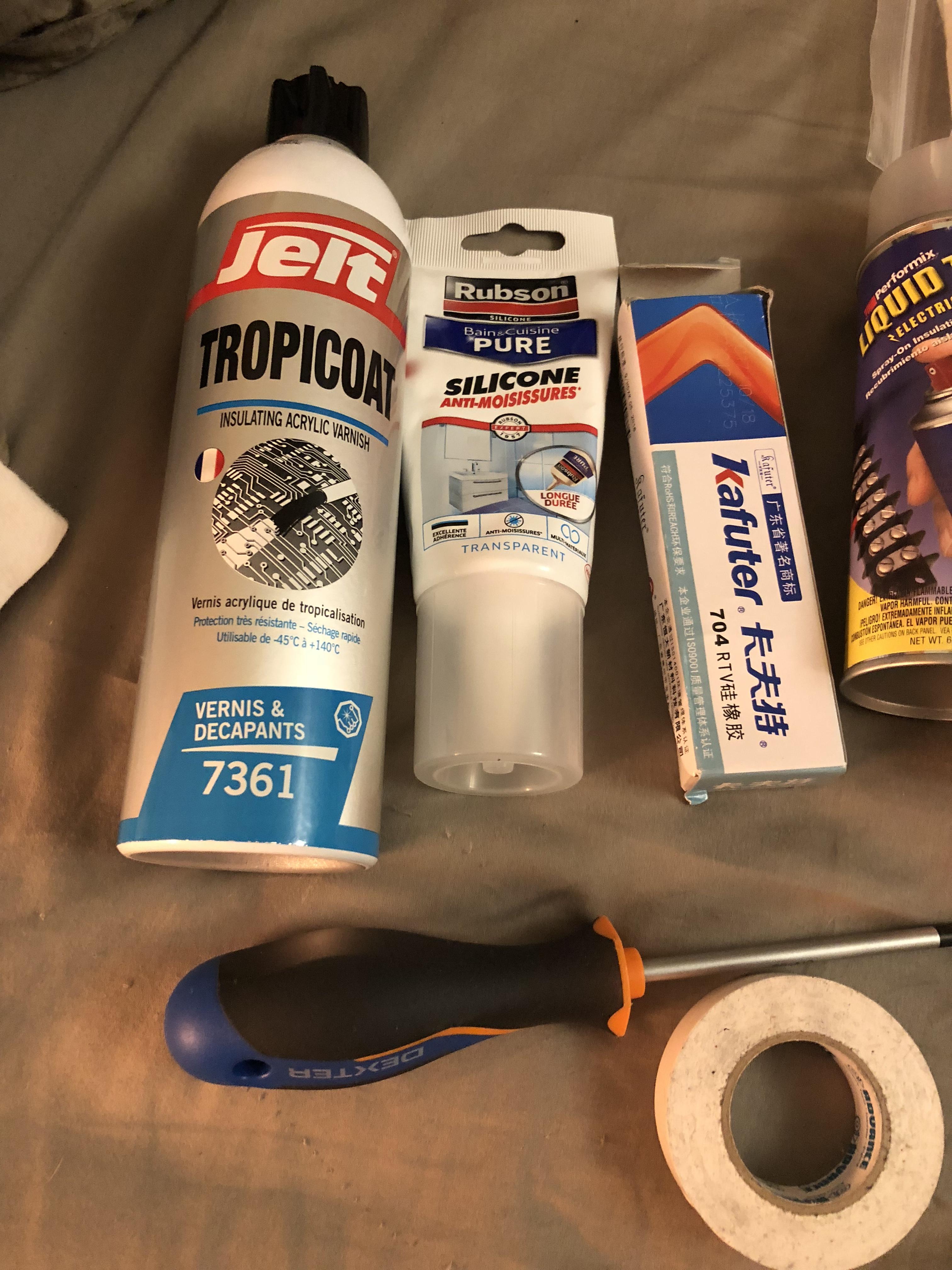

Stanor Posté(e) le 24 janvier 2018 Auteur Partager Posté(e) le 24 janvier 2018 @Zenko ce que j’ai utilisé pour étanchéifier : 1 Citer Lien vers le commentaire Partager sur d’autres sites More sharing options...
Stanor Posté(e) le 24 janvier 2018 Auteur Partager Posté(e) le 24 janvier 2018 En traînant dans les posts des trotteurs, je suis devenu un fou furieux de l’étanchéification 1 Citer Lien vers le commentaire Partager sur d’autres sites More sharing options...
