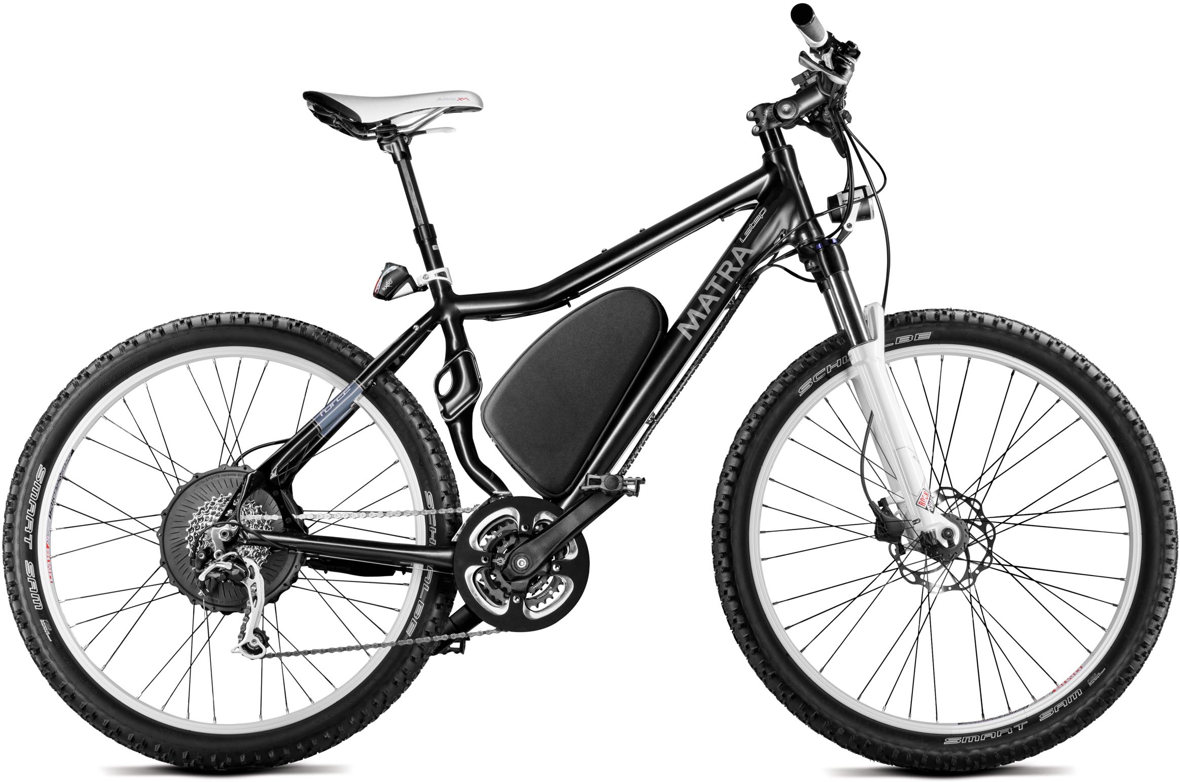

sbouju Posté(e) le 21 décembre 2017 Partager Posté(e) le 21 décembre 2017 (modifié) Etant pliant, le moteur est sans doute dans la roue AR, comme cela se faisait le plus il y a quelques années (et comme est le mien ci-dessous...), et non pas au niveau du pédalier, ce qui semble être devenu le standard actuel, en tout cas pour le genre VTT. Modifié le 21 décembre 2017 par sbouju Citer Lien vers le commentaire https://www.espritroue.fr/topic/4188-vae-discussions-g%C3%A9n%C3%A9rales/#findComment-87326 Partager sur d’autres sites More sharing options...

sbouju Posté(e) le 21 décembre 2017 Partager Posté(e) le 21 décembre 2017 (modifié) il y a 47 minutes, Techos78 a dit : @sbouju , je ne connaissait pas ce Matra, l'emplacement des batteries est vraiment idéal, et on se demande ce que c'est ce zigouigoui dans le prolongement du tube de selle... Matra a fait des vélos franchement moche à certaines époques, mais là, difficile de trouver à redire. Le diamètre monstrueux du moteur est de bon augure. Je suis toujours bluffé par les disques de frein, je me demande si ils pensent à laisser un peu de matière autour des trous... Ce doit être celui-ci: https://www.culturevelo.com/2012-i-step-force-X480 Je ne sais pas au juste à quoi est destiné le "zigouigoui", mais il s'avère bien pratique car il permet d'enfiler un antivol en "U" qui protège (?) à la fois le cadre et la roue AR... Je ne m'en suis malheureusement pas trop servi, en raison de douleurs dans le poignet droit un peu pénibles et que je n'ai pas avec la wheel Modifié le 21 décembre 2017 par sbouju Citer Lien vers le commentaire https://www.espritroue.fr/topic/4188-vae-discussions-g%C3%A9n%C3%A9rales/#findComment-87342 Partager sur d’autres sites More sharing options...

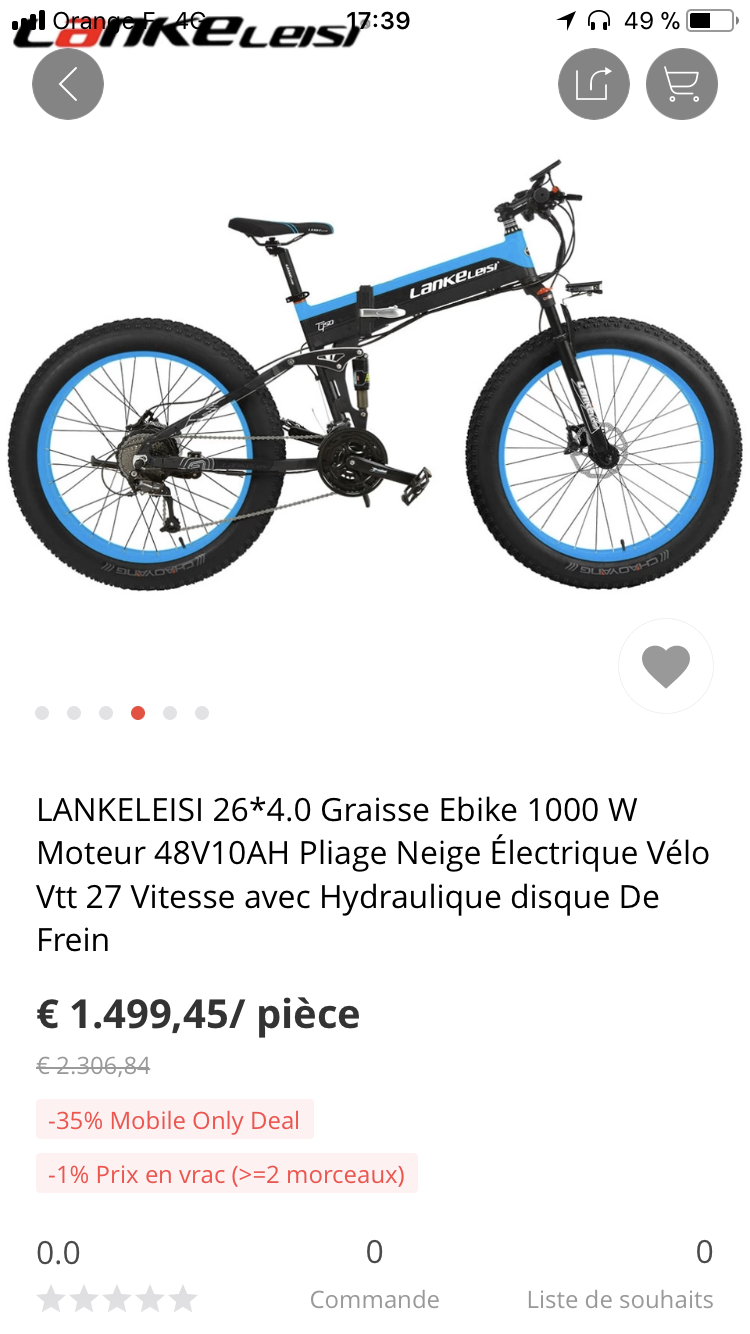

Stanor Posté(e) le 21 décembre 2017 Partager Posté(e) le 21 décembre 2017 (modifié) Un petit moutain bike ? les pneus sont pas discrets https://www.aliexpress.com/item/32841474836/32841474836.html Modifié le 21 décembre 2017 par Stanor Citer Lien vers le commentaire https://www.espritroue.fr/topic/4188-vae-discussions-g%C3%A9n%C3%A9rales/#findComment-87412 Partager sur d’autres sites More sharing options...

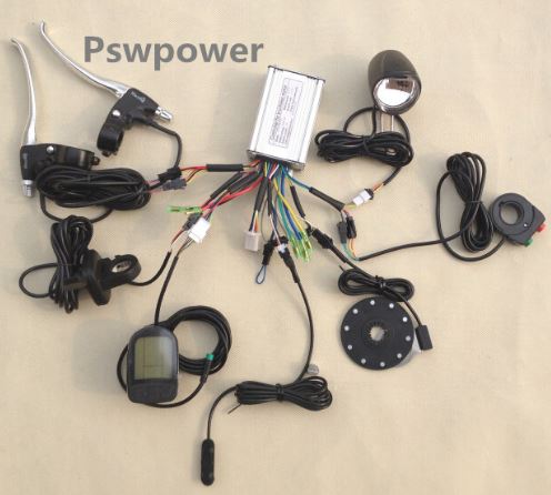

Techos78 Posté(e) le 22 décembre 2017 Auteur Partager Posté(e) le 22 décembre 2017 (modifié) Cette image donne une idée du câblage que nécessite un vélo électrique ( Aliexpress) ) Il faut bien sûr ajouter la batterie et le moteur, assurer la démontabilité (facile et étanche) du moteur quand il est au centre d'une roue... Un gros boulot !. Il serait intéressant d'avoir la documentation de ces contrôleurs pour savoir comment ils se configurent... A la manière des PC génériques, il semble que les chinois aient tendance à standardiser les périphériques, ce qui facilite la maintenance, contrairement aux vélos de marque dont l'équipement est propriétaire. Modifié le 22 décembre 2017 par Techos78 Citer Lien vers le commentaire https://www.espritroue.fr/topic/4188-vae-discussions-g%C3%A9n%C3%A9rales/#findComment-87479 Partager sur d’autres sites More sharing options...
