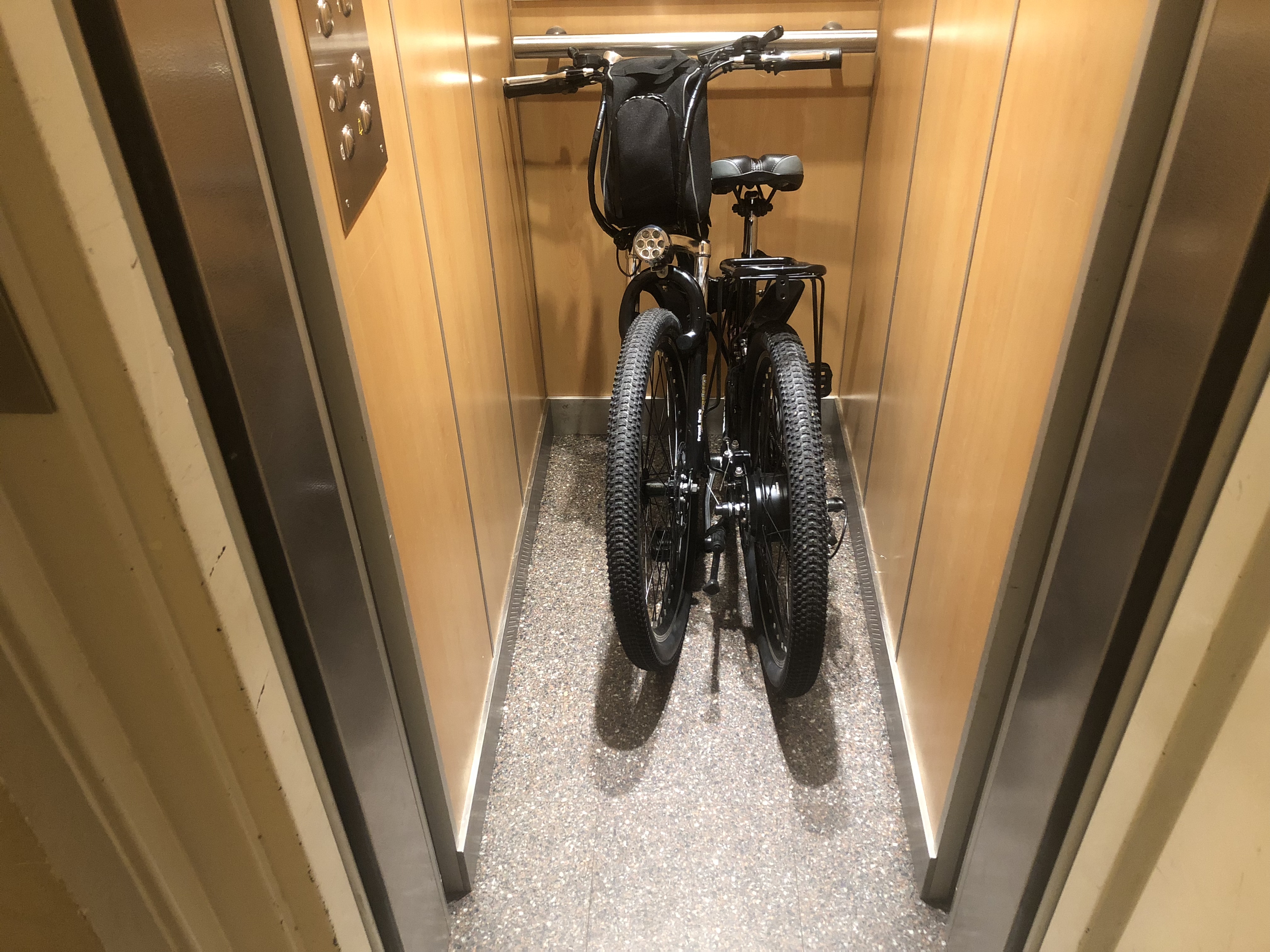

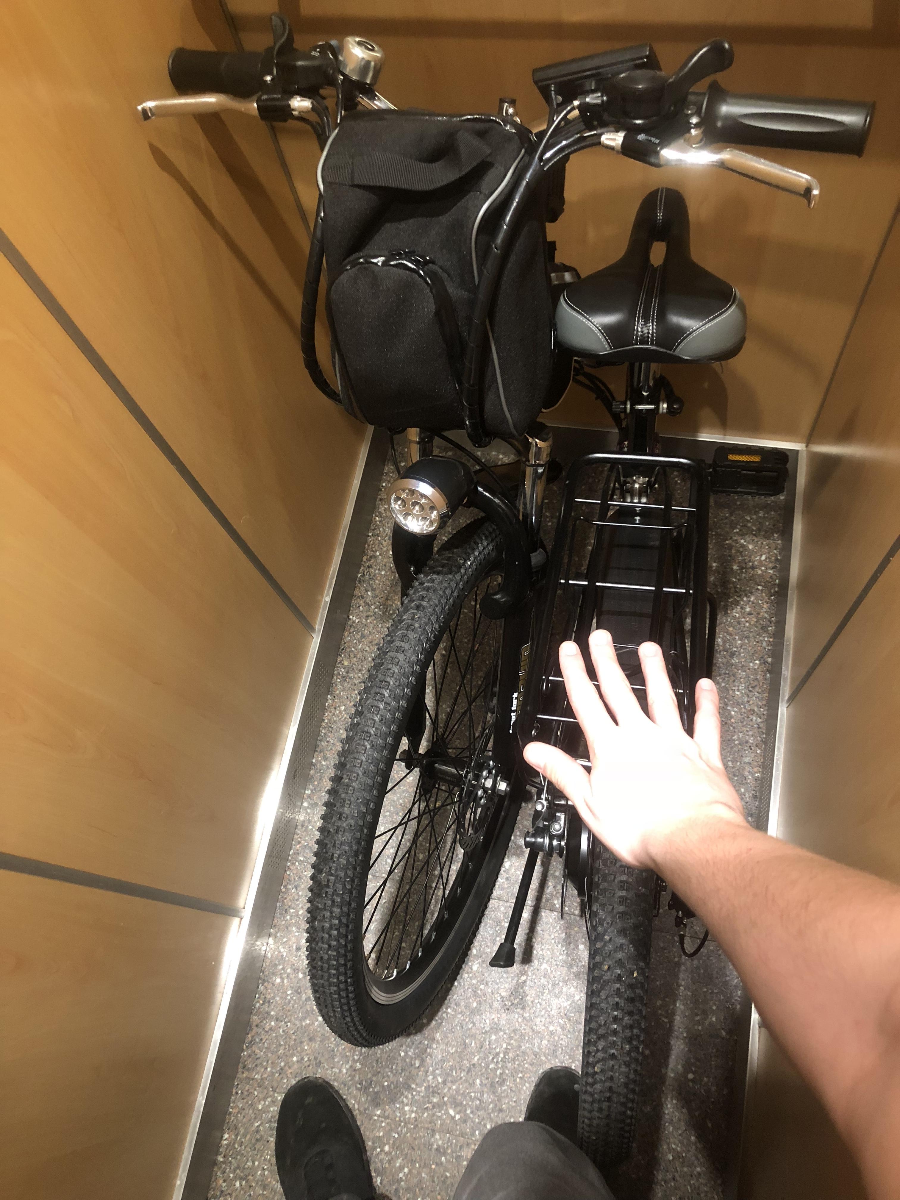

Stanor Posté(e) le 10 janvier 2018 Partager Posté(e) le 10 janvier 2018 @Techos78, l’intérêt pour ma femme d’un vélo électrique pliant : 1 Citer Lien vers le commentaire https://www.espritroue.fr/topic/4188-vae-discussions-g%C3%A9n%C3%A9rales/page/3/#findComment-91270 Partager sur d’autres sites More sharing options...

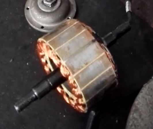

Didier.94600 Posté(e) le 11 janvier 2018 Partager Posté(e) le 11 janvier 2018 (modifié) Le 02/01/2018 à 17:36, william a dit : Faut se méfier de la pluie sur le long terme, car ça peut être très néfaste. Même sur des moteurs en apparence totalement hermétique, ça arrive a rentrer et c'est pas beau à voir : Edit : Pour l'explication du phénomène : l’échauffement du moteur créer une pression et le refroidissement, une dépression.l'eau entre par le câble moteur, les fils et l'axe. Salut @william Comme tu es un spécialiste en Vélo Electrique, j'aimerai te poser une petite question : Je vais bientôt changer sur ma DT2-EX+ mes roulements de roues par des Céramiques Hybrides et lors du démontage du Rotor une fois le moteur démontée et ouvert, est-il possible de traiter le bobinage et aussi l'intérieur du moteur avec un vernis de protection spécial pour circuit imprimé pour bien isoler le tout contre la flotte ??? Merci pour ta réponse. Didier.94600 Le vernis concerné : https://www.reichelt.de/Haus-und-Sicherheitstechnik/2/index.html?ACTION=3;ARTICLE=125737;SEARCH=kontak 32046 Modifié le 11 janvier 2018 par Didier.94600 correction Citer Lien vers le commentaire https://www.espritroue.fr/topic/4188-vae-discussions-g%C3%A9n%C3%A9rales/page/3/#findComment-91349 Partager sur d’autres sites More sharing options...

Techos78 Posté(e) le 11 janvier 2018 Auteur Partager Posté(e) le 11 janvier 2018 (modifié) Il y a 3 heures, Didier.94600 a dit : est-il possible de traiter le bobinage et aussi l'intérieur du moteur avec un vernis de protection spécial pour circuit imprimé pour bien isoler le tout contre la flotte ??? Vernir un bobinage est une opération relativement courante dans le milieu professionnel. La manipe se nomme "imprégnation sous vide", et, comme son nom le suggère, cela consiste à tremper le bobinage dans un vernis très fluide à l'intérieur d'un caisson à vide, afin que le vernis atteigne le cœur du bobinage. Le vernis est spécial, il ne doit pas entrer en ébullition sous pression faible. Un vernis pour carte ne sera pas très efficace, il pourra quand même protéger un peu les tôles (acier doux au silicium) de l'oxydation. En principe, les bobinages (cuivre émaillé) ne craignent pas trop l'humidité. @Stanor : donc ça y est, tu as reçu l'engin, tout beau tout neuf. J'espère que madame est contente, même si tu as raté Noël. Dis nous si il est au standard français (25 km/h), et si les batteries dans la sacoche ne déséquilibrent pas un peu la conduite. Modifié le 11 janvier 2018 par Techos78 1 Citer Lien vers le commentaire https://www.espritroue.fr/topic/4188-vae-discussions-g%C3%A9n%C3%A9rales/page/3/#findComment-91383 Partager sur d’autres sites More sharing options...
Didier.94600 Posté(e) le 11 janvier 2018 Partager Posté(e) le 11 janvier 2018 Merci beaucoup @Techos78 pour cette réponse positive, donc je vais faire un éssai avec mon vernis protecteur !!! Citer Lien vers le commentaire https://www.espritroue.fr/topic/4188-vae-discussions-g%C3%A9n%C3%A9rales/page/3/#findComment-91386 Partager sur d’autres sites More sharing options...

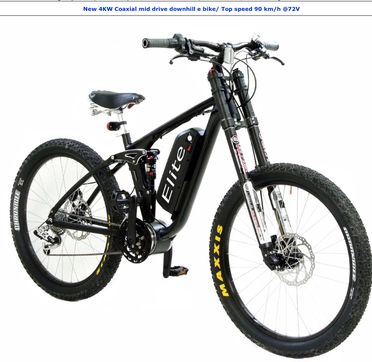

Stanor Posté(e) le 27 avril 2018 Partager Posté(e) le 27 avril 2018 @shivas voila le vélo parfait ? discret et puissant : (4kw, 72v,... ) Citer Lien vers le commentaire https://www.espritroue.fr/topic/4188-vae-discussions-g%C3%A9n%C3%A9rales/page/3/#findComment-108909 Partager sur d’autres sites More sharing options...
Techos78 Posté(e) le 27 avril 2018 Auteur Partager Posté(e) le 27 avril 2018 Ah oui, belle structure, moteur parfaitement intégré, fourche de descente. Une amusante selle de grand-père en cuir. Un double disque à l'avant serait sûrement souhaitable, les plaquettes chaudes se transforment souvent en savonnettes. Citer Lien vers le commentaire https://www.espritroue.fr/topic/4188-vae-discussions-g%C3%A9n%C3%A9rales/page/3/#findComment-108911 Partager sur d’autres sites More sharing options...

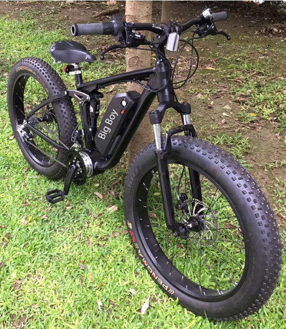

Stanor Posté(e) le 27 avril 2018 Partager Posté(e) le 27 avril 2018 (modifié) @Techos78 le meme en mode fat-bike pour @Xetra ? Modifié le 27 avril 2018 par Stanor 1 Citer Lien vers le commentaire https://www.espritroue.fr/topic/4188-vae-discussions-g%C3%A9n%C3%A9rales/page/3/#findComment-108913 Partager sur d’autres sites More sharing options...
