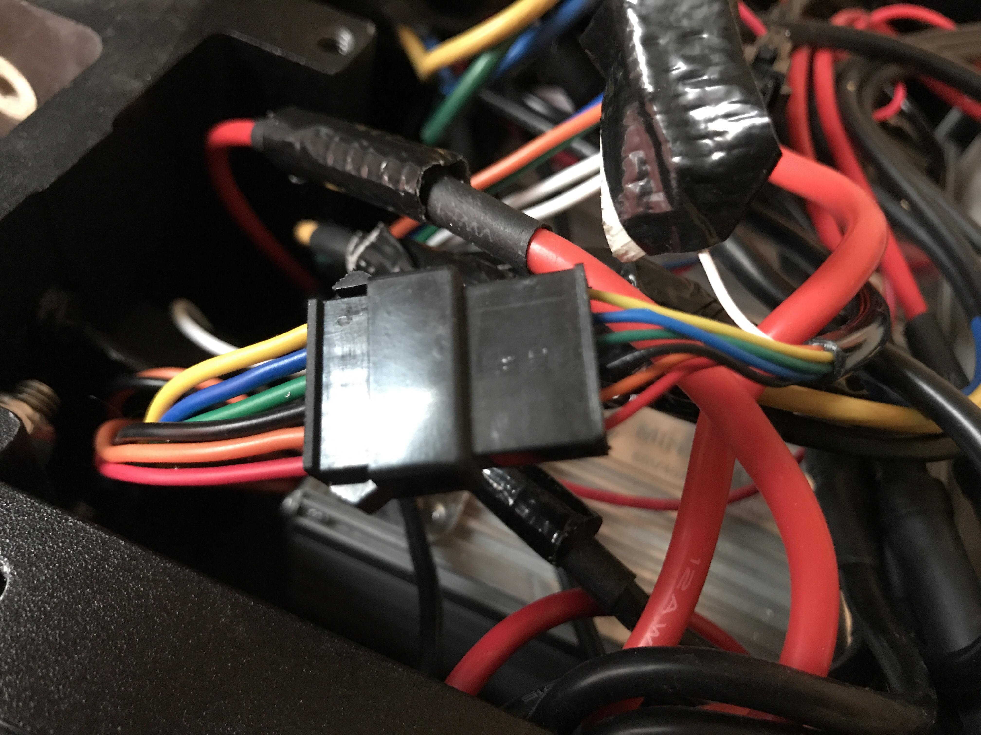

Quegorosoit Posté(e) le 6 octobre 2018 Partager Posté(e) le 6 octobre 2018 (modifié) J'ai reçu l'alarme et je suis perplexe, dans le tuto il y a plusieurs passage qui parlent du "côté avec de la colle". Je ne suis pas sûr de comprendre, pour moi la fiche du lcd est composée d'un mâle et d'une femelle, les deux en 6 broches. Du coup je pense faire le montage par "réflexion" (le but étant que le + passe par l'alarme, que la masse soit partagée et c'est tout). Mais pourquoi parler de colle dans le tuto ? Ps : même sans savoir pourquoi il parle de colle, je ne vois pas de souci dans le montage donc je vais acheter des cosses et m'y mettre :-). Édit : transformation effectuée et fonctionnelle, même si j'ai explosé la lame d'un de mes couteaux sur les fils encore alimentées quand je posais les cosses (bouton général en panne sur ma trot). J'oublie toujours, si je ne peux pas couper le courant, toujours bosser sur un seul pôle à la fois ^^. Puisque mes cosses male/femelle ne sont pas totalement compatibles, j'ai mis une double dose de gaine thermo pour sécuriser les connexions, pas trouvé de porte fusible mais j'ai des fusibles si un jour j'ai le courage. Modifié le 6 octobre 2018 par Quegorosoit 1 Citer Lien vers le commentaire https://www.espritroue.fr/topic/4209-montage-de-lalarme-sur-une-dualtron-ultra-ou-autre-dt/page/3/#findComment-143857 Partager sur d’autres sites More sharing options...
Quegorosoit Posté(e) le 6 octobre 2018 Partager Posté(e) le 6 octobre 2018 (modifié) J'ai pensé à une chose, quelqu'un de doué pourrait même faire du plug and play. Il faudrait voir si la prise du lcd est identique sur plusieurs machines. Du coup il serait possible de fabriquer un connecteur mâle femelle qui se placerait entre les prises du lcd et où s'y connecterait simplement la prise de l'alarme. Par ailleurs je suis sûr qu'il est possible de concevoir une poignée avant dont les vis seraient cachée et où il faudrait une clé pour ouvrir la poignée et accéder aux vis, une sorte d'antivol xD. Édit : ptin j'suis con, avec des connecteur de repiquage ça aurait été tellement plus simple..... https://www.amazon.fr/Connecteurs-électriques-100PCS-Tap-connecteur/dp/B07BVFD353/ref=asc_df_B07BVFD353/?tag=googshopfr-21&linkCode=df0&hvadid=227944199517&hvpos=1o2&hvnetw=g&hvrand=6882788185476701952&hvpone=&hvptwo=&hvqmt=&hvdev=m&hvdvcmdl=&hvlocint=&hvlocphy=9056596&hvtargid=pla-474618627968&psc=1 Modifié le 6 octobre 2018 par Quegorosoit 1 Citer Lien vers le commentaire https://www.espritroue.fr/topic/4209-montage-de-lalarme-sur-une-dualtron-ultra-ou-autre-dt/page/3/#findComment-143894 Partager sur d’autres sites More sharing options...

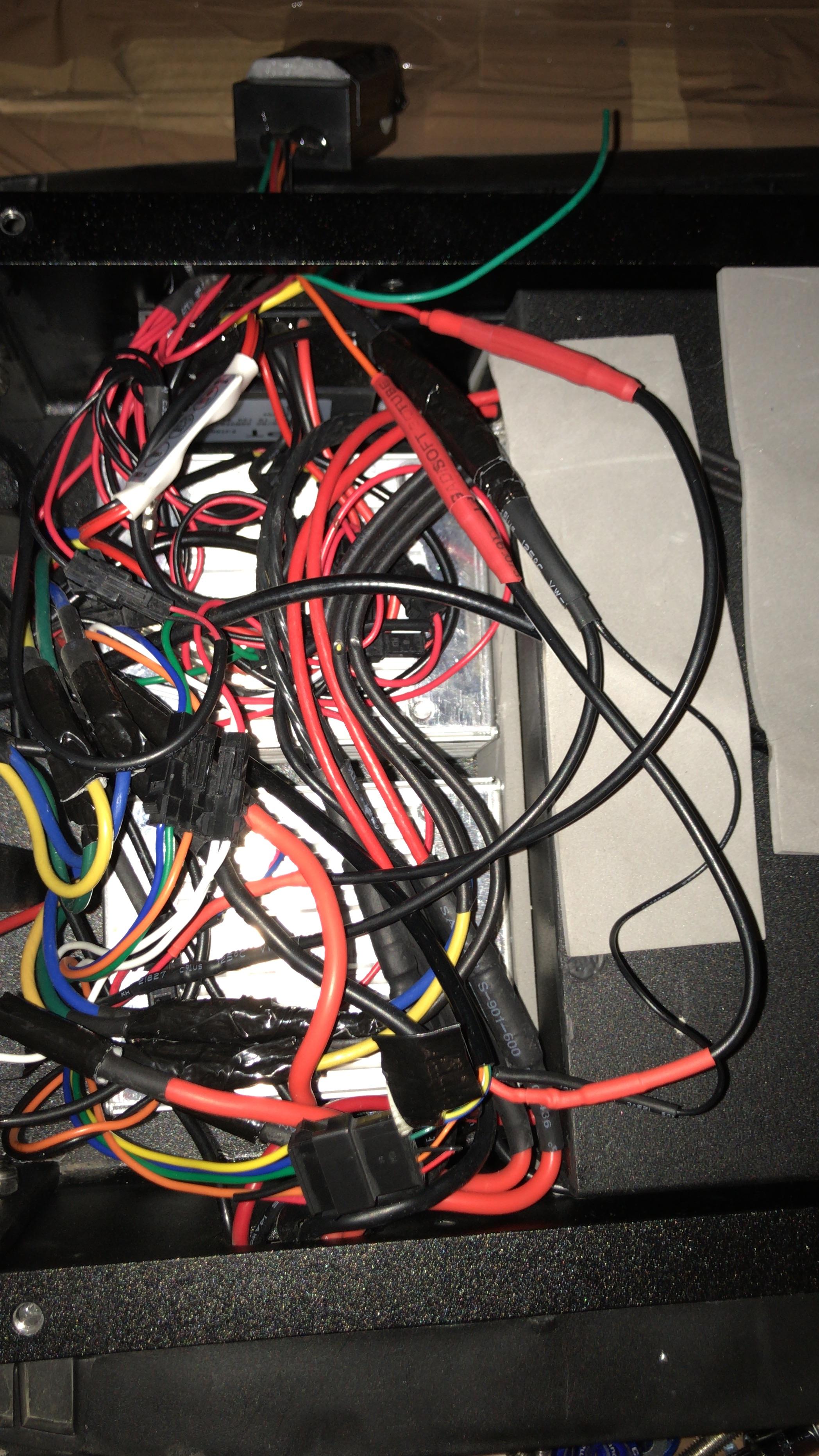

titi2097 Posté(e) le 8 octobre 2018 Partager Posté(e) le 8 octobre 2018 Le 06/10/2018 à 18:31, Quegorosoit a dit : J'ai reçu l'alarme et je suis perplexe, dans le tuto il y a plusieurs passage qui parlent du "côté avec de la colle". Je ne suis pas sûr de comprendre, pour moi la fiche du lcd est composée d'un mâle et d'une femelle, les deux en 6 broches. Du coup je pense faire le montage par "réflexion" (le but étant que le + passe par l'alarme, que la masse soit partagée et c'est tout). Mais pourquoi parler de colle dans le tuto ? Ps : même sans savoir pourquoi il parle de colle, je ne vois pas de souci dans le montage donc je vais acheter des cosses et m'y mettre :-). Édit : transformation effectuée et fonctionnelle, même si j'ai explosé la lame d'un de mes couteaux sur les fils encore alimentées quand je posais les cosses (bouton général en panne sur ma trot). J'oublie toujours, si je ne peux pas couper le courant, toujours bosser sur un seul pôle à la fois ^^. Puisque mes cosses male/femelle ne sont pas totalement compatibles, j'ai mis une double dose de gaine thermo pour sécuriser les connexions, pas trouvé de porte fusible mais j'ai des fusibles si un jour j'ai le courage. wow le couteau ! gros court ju dans la manip ? j espère que la batterie n'a pas morflée.... Donc tu as pas pu couper le ju car ton bouton principal est hs ? comment ça se fait ??? avant de bricoler l'alarme faudrait pas bosser la dessus ? sinon tu pourrais nous refaire quelques photos stp ?je vois pas trop ou il faut brancher l'alarme... merki dommage que les photos d'origines du tutaux soient indispo.. ? sinon t'es content de l'alarme ? Citer Lien vers le commentaire https://www.espritroue.fr/topic/4209-montage-de-lalarme-sur-une-dualtron-ultra-ou-autre-dt/page/3/#findComment-144248 Partager sur d’autres sites More sharing options...

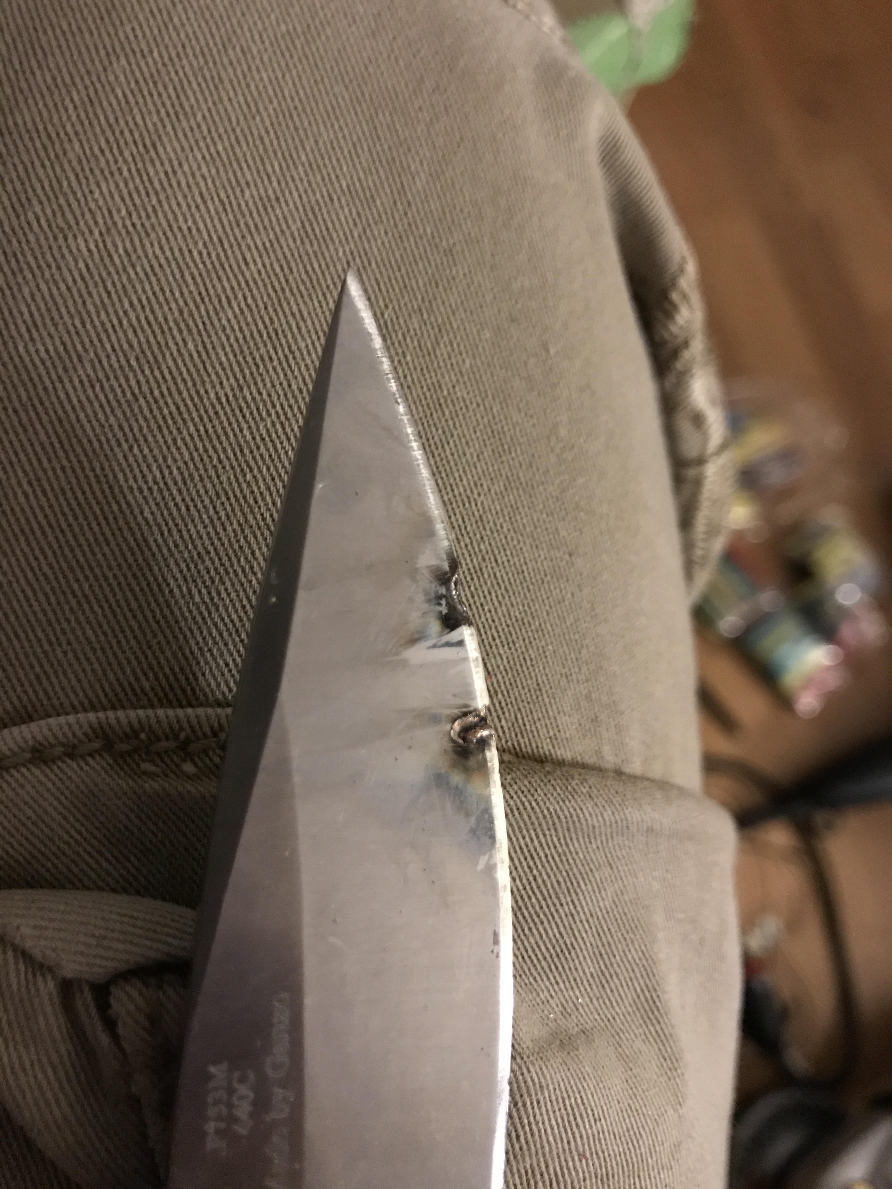

Quegorosoit Posté(e) le 8 octobre 2018 Partager Posté(e) le 8 octobre 2018 Il y a 2 heures, titi2097 a dit : wow le couteau ! gros court ju dans la manip ? j espère que la batterie n'a pas morflée.... Donc tu as pas pu couper le ju car ton bouton principal est hs ? comment ça se fait ??? avant de bricoler l'alarme faudrait pas bosser la dessus ? sinon tu pourrais nous refaire quelques photos stp ?je vois pas trop ou il faut brancher l'alarme... merki dommage que les photos d'origines du tutaux soient indispo.. ? sinon t'es content de l'alarme ? Alors, alors, alors !! Pas de souci pour la batterie, c'est juste quelques ampères de décharge. L'interrupteur principal c'est de la merde, si tu roules avec un peu de puissance les contacts internes fondent et se soudent. Il faudrait le remplacer mais dans l'absolu ça permet à l'alarme d'être impossible à désactiver lol. Pour l'alarme c'est très simple, le mieux c'est de comprendre comment ça fonctionne. Le but est que l'alimentation du lcd passe par l'alarme qui joue le rôle d'interrupteur, on doit donc faire rouge lcd (côté contrôleur où proviens le courant) vers rouge alarme puis orange alarme (qui est la continuité du rouge) vers l'autre bout rouge du lcd. Ensuite il faut une masse, logique. Étape 1 : repérer le connecteur du LCD qui est sur ma première photo, c'est simple, c'est le seul avec les fils jaune-bleu-vert-noir-orange-rouge Étape 2 : repérer le fil rouge (ah ah) et noir du lcd (côté contrôleur/fils épais, l'autre côté du connecteur est avec des fils plus fins, visible sur ma photo) on ne touchera à rien d'autre Étape 3 : connecter un porte fusible sur le fil noir de l'alarme (Après en avoir coupé le connecteur qui est inutile), si tu en trouves un, perso je n'ai pas trouvé donc j'ai fait mon fainéant, et bien entendu mettre un fil noir en continuité du porte fusible de 20 à 30cm environ Maintenant on va avoir besoin de connecter tout ça ensemble, pour ce faire il y a plein de méthodes mais ce lien me paraît le plus simple, je n'ai pas mesuré mais je pense que les câbles sont bien entre AWG 22 et 18 : https://s.click.aliexpress.com/e/pNJ6I17 Étape 4 : placer un connecteur T simple (On pourrait prendre un L simple mais là ça évite de perdre le fil dans le tas pour ceux qui doutent) sur le fil rouge à un cm du connecteur (côté fil épais bien entendu) Étape 5 : placer un connecteur en T double sur le rouge et le noir (le but étant de ne pas couper les fils, juste les dénuder et permettre l'interconnexion avec l'alarme) à un cm plus loin encore du précédent T Étape 6 : placer un connecteur L double sur le rouge et l'orange de l'alarme puis y connecter du fil rouge et orange d'une longueur identique à ce que donne le fusible (mais si vous n'avez que du noir ça n'est pas gênant si vous vous y retrouvez) Étape 7 : coupez le fil rouge du lcd qui sépare les deux connecteurs en T Étape 8 : passez le fil rouge de l'alarme par le trou dans la jupe droite (l'alarme se trouvera là) et le connectez à le T double sur le côté rouge (regarder avant comment sont conçu les T, c'est très simple à comprendre) Étape 9 : faire de même avec le orange de l'alarme sur le T simple Étape 10 : retirer le fusible (sinon ça va sonner, et si vous vous rater à faire la connexion ça sonnera à chaque fois lol) faire de même avec le fil noir dans le côté restant sur le T double du lcd L'alarme est fonctionnelle, il faut maintenant la placer. Étape 11 : trouver un emplacement pour le boîtier, vous pouvez passer les connecteurs en L dans la jupe pour y accéder facilement si vous le souhaitez, je l'ai mis au milieu, plaqué contre la jupe par du shaterton qui fait le tour (voir photo qui donne la position vu de l'extérieur), et j'ai coupé une attache des fils qui m'empêchais d'y arriver. Chaque étapes ne prennent que quelques secondes, j'aurais dû y réfléchir avant lol, à moins que les fils soient trop fin mais j'en doute. 1 Citer Lien vers le commentaire https://www.espritroue.fr/topic/4209-montage-de-lalarme-sur-une-dualtron-ultra-ou-autre-dt/page/3/#findComment-144275 Partager sur d’autres sites More sharing options...
Quegorosoit Posté(e) le 8 octobre 2018 Partager Posté(e) le 8 octobre 2018 Ps : mais quelle merde l'éditeur de texte sur ce forum rhaaaaaa !! Le couteau a juste touché les fils rouges et noir du lcd (côté contrôleur) quand je les denudais (ma pince à dénuder est chez mon ex en attendant qu'elle veuille bien que j'installe un ventilateur de plafond que je lui ai offert). Citer Lien vers le commentaire https://www.espritroue.fr/topic/4209-montage-de-lalarme-sur-une-dualtron-ultra-ou-autre-dt/page/3/#findComment-144277 Partager sur d’autres sites More sharing options...
titi2097 Posté(e) le 9 octobre 2018 Partager Posté(e) le 9 octobre 2018 (modifié) Il y a 14 heures, Quegorosoit a dit : Alors, alors, alors !! Pas de souci pour la batterie, c'est juste quelques ampères de décharge. L'interrupteur principal c'est de la merde, si tu roules avec un peu de puissance les contacts internes fondent et se soudent. Il faudrait le remplacer mais dans l'absolu ça permet à l'alarme d'être impossible à désactiver lol. Pour l'alarme c'est très simple, le mieux c'est de comprendre comment ça fonctionne. Le but est que l'alimentation du lcd passe par l'alarme qui joue le rôle d'interrupteur, on doit donc faire rouge lcd (côté contrôleur où proviens le courant) vers rouge alarme puis orange alarme (qui est la continuité du rouge) vers l'autre bout rouge du lcd. Ensuite il faut une masse, logique. Étape 1 : repérer le connecteur du LCD qui est sur ma première photo, c'est simple, c'est le seul avec les fils jaune-bleu-vert-noir-orange-rouge Étape 2 : repérer le fil rouge (ah ah) et noir du lcd (côté contrôleur/fils épais, l'autre côté du connecteur est avec des fils plus fins, visible sur ma photo) on ne touchera à rien d'autre Étape 3 : connecter un porte fusible sur le fil noir de l'alarme (Après en avoir coupé le connecteur qui est inutile), si tu en trouves un, perso je n'ai pas trouvé donc j'ai fait mon fainéant, et bien entendu mettre un fil noir en continuité du porte fusible de 20 à 30cm environ Maintenant on va avoir besoin de connecter tout ça ensemble, pour ce faire il y a plein de méthodes mais ce lien me paraît le plus simple, je n'ai pas mesuré mais je pense que les câbles sont bien entre AWG 22 et 18 : https://s.click.aliexpress.com/e/pNJ6I17 Étape 4 : placer un connecteur T simple (On pourrait prendre un L simple mais là ça évite de perdre le fil dans le tas pour ceux qui doutent) sur le fil rouge à un cm du connecteur (côté fil épais bien entendu) Étape 5 : placer un connecteur en T double sur le rouge et le noir (le but étant de ne pas couper les fils, juste les dénuder et permettre l'interconnexion avec l'alarme) à un cm plus loin encore du précédent T Étape 6 : placer un connecteur L double sur le rouge et l'orange de l'alarme puis y connecter du fil rouge et orange d'une longueur identique à ce que donne le fusible (mais si vous n'avez que du noir ça n'est pas gênant si vous vous y retrouvez) Étape 7 : coupez le fil rouge du lcd qui sépare les deux connecteurs en T Étape 8 : passez le fil rouge de l'alarme par le trou dans la jupe droite (l'alarme se trouvera là) et le connectez à le T double sur le côté rouge (regarder avant comment sont conçu les T, c'est très simple à comprendre) Étape 9 : faire de même avec le orange de l'alarme sur le T simple Étape 10 : retirer le fusible (sinon ça va sonner, et si vous vous rater à faire la connexion ça sonnera à chaque fois lol) faire de même avec le fil noir dans le côté restant sur le T double du lcd L'alarme est fonctionnelle, il faut maintenant la placer. Étape 11 : trouver un emplacement pour le boîtier, vous pouvez passer les connecteurs en L dans la jupe pour y accéder facilement si vous le souhaitez, je l'ai mis au milieu, plaqué contre la jupe par du shaterton qui fait le tour (voir photo qui donne la position vu de l'extérieur), et j'ai coupé une attache des fils qui m'empêchais d'y arriver. Chaque étapes ne prennent que quelques secondes, j'aurais dû y réfléchir avant lol, à moins que les fils soient trop fin mais j'en doute. Merci pour toutes ces infos ! on va se faire une commande groupée avec @pingouiman et @Zoltun ? Par contre on fera pas avec des attaches rapides... uniquement soudure et gaine thermos ... les attaches rapides avec les vibrations j'ai pas trop confiance ^^ Modifié le 9 octobre 2018 par titi2097 1 1 Citer Lien vers le commentaire https://www.espritroue.fr/topic/4209-montage-de-lalarme-sur-une-dualtron-ultra-ou-autre-dt/page/3/#findComment-144340 Partager sur d’autres sites More sharing options...
