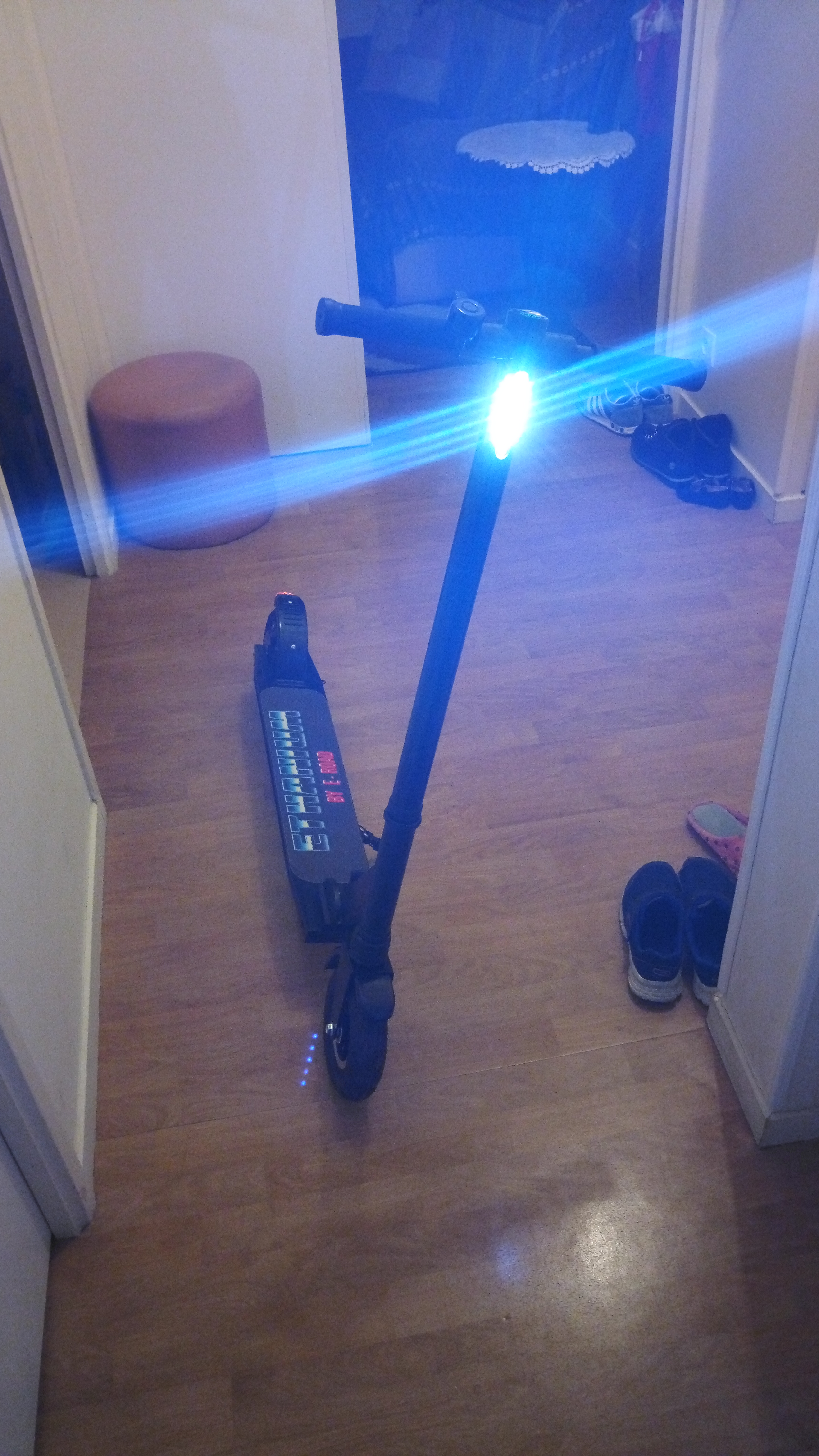

Cédric TNZ Posté(e) le 29 décembre 2017 Auteur Partager Posté(e) le 29 décembre 2017 Je voudrais savoir si c'est possible de débridée ma trottinette électrique Ethanium?? E-Road, moteur 350W 24volts 8800Ah. 1 Citer Lien vers le commentaire https://www.espritroue.fr/topic/4239-bonjour/#findComment-88827 Partager sur d’autres sites More sharing options...

0rsa Posté(e) le 29 décembre 2017 Partager Posté(e) le 29 décembre 2017 il y a une heure, Cédric TNZ a dit : Je voudrais savoir si c'est possible de débridée ma trottinette électrique Ethanium?? E-Road, moteur 350W 24volts 8800Ah. Bienvenue sur le forum. Avec une batterie 24V, ça va être compliqué d'avoir de meilleurs perfs malheureusement 2 Citer Lien vers le commentaire https://www.espritroue.fr/topic/4239-bonjour/#findComment-88841 Partager sur d’autres sites More sharing options...

Cédric TNZ Posté(e) le 29 décembre 2017 Auteur Partager Posté(e) le 29 décembre 2017 Il y a 4 heures, sabr a dit : Autre possibilité pour rouler à 50 ou 55 km/h sur ma speedelec sw4 c’est de perdre 30 kg et ça c’est vraiment pas possible Déjà monté à 45 km/h serait bien!! Car cette trottinette à le potentiel pneu 8pouce avant gonflable suspension avant vraiment elle est confortable à conduire!! C'est pour cela que je suis sur qui y'a un moyen de la débridée !! Citer Lien vers le commentaire https://www.espritroue.fr/topic/4239-bonjour/#findComment-88908 Partager sur d’autres sites More sharing options...
Cédric TNZ Posté(e) le 29 décembre 2017 Auteur Partager Posté(e) le 29 décembre 2017 Il y a 4 heures, 0rsa a dit : Bienvenue sur le forum. Avec une batterie 24V, ça va être compliqué d'avoir de meilleurs perfs malheureusement Et pourquoi donc Orsa? Cela ne serait il pas possible de la débridée !!?? Yen à des moins cool que celle la qui ont était débridée juste en enlevant une fiche!!! Wesh!!! Lol c'est quoi les bails ici ou sont les vraies spécialiste ?? Hein Jdide!! Citer Lien vers le commentaire https://www.espritroue.fr/topic/4239-bonjour/#findComment-88909 Partager sur d’autres sites More sharing options...

william Posté(e) le 2 janvier 2018 Partager Posté(e) le 2 janvier 2018 Le 29/12/2017 à 22:19, Cédric TNZ a dit : Déjà monté à 45 km/h serait bien!! Car cette trottinette à le potentiel pneu 8pouce avant gonflable suspension avant vraiment elle est confortable à conduire!! C'est pour cela que je suis sur qui y'a un moyen de la débridée !! 45km/h sur une trottinette avec pneu 8 pouce Déjà sur vélo, 45km/h, c'est très rapide. Faudrait pas que tu voles et te plante le coin de la face à la 1er crevasse venu... A cette vitesse d’ailleurs, on perçois mal les obstacles. Méfiance donc, faut bien connaitre le spot avant de taper des bourres -Sinon, si tu veux débrider, je mettrais ça à ta place : contro 48V / 600W : https://www.banggood.com/fr/36V-48V-500W-600W-Dual-mode-Electric-Scooter-Bike-Controller-with-790-LED-Control-Panel-p-1036411.html?rmmds=search&ID=520160517271&cur_warehouse=CN Poigné : https://www.banggood.com/fr/12V-24V-36V-48V-Black-Electric-Scooters-Bike-Handlebar-Throttle-Grips-p-956918.html?rmmds=detail-left-hotproducts__4&cur_warehouse=CN Batterie (Faut en prendre 2, pour faire 12s / 8ah) : https://hobbyking.com/fr_fr/turnigy-graphene-professional-8000mah-6s-15c-lipo-pack-w-xt90.html Câble (version C) : https://www.banggood.com/fr/Amass-XT60-XT90-14AWG-10AWG-Adapter-Cable-for-2-6S-Lipo-Battery-p-1127867.html?rmmds=myorder&ID=512915&cur_warehouse=CN buzzer : https://www.banggood.com/fr/2-X-BX100-Battery-Voltage-Tester-Low-Voltage-Alarm-Buzzer-For-18S-Lipo-Battery-p-1072259.html?rmmds=myorder&cur_warehouse=CN Si tu as déjà un chargeur de modélisme et quelques bases en lipo, c'est parfait Citer Lien vers le commentaire https://www.espritroue.fr/topic/4239-bonjour/#findComment-89544 Partager sur d’autres sites More sharing options...
