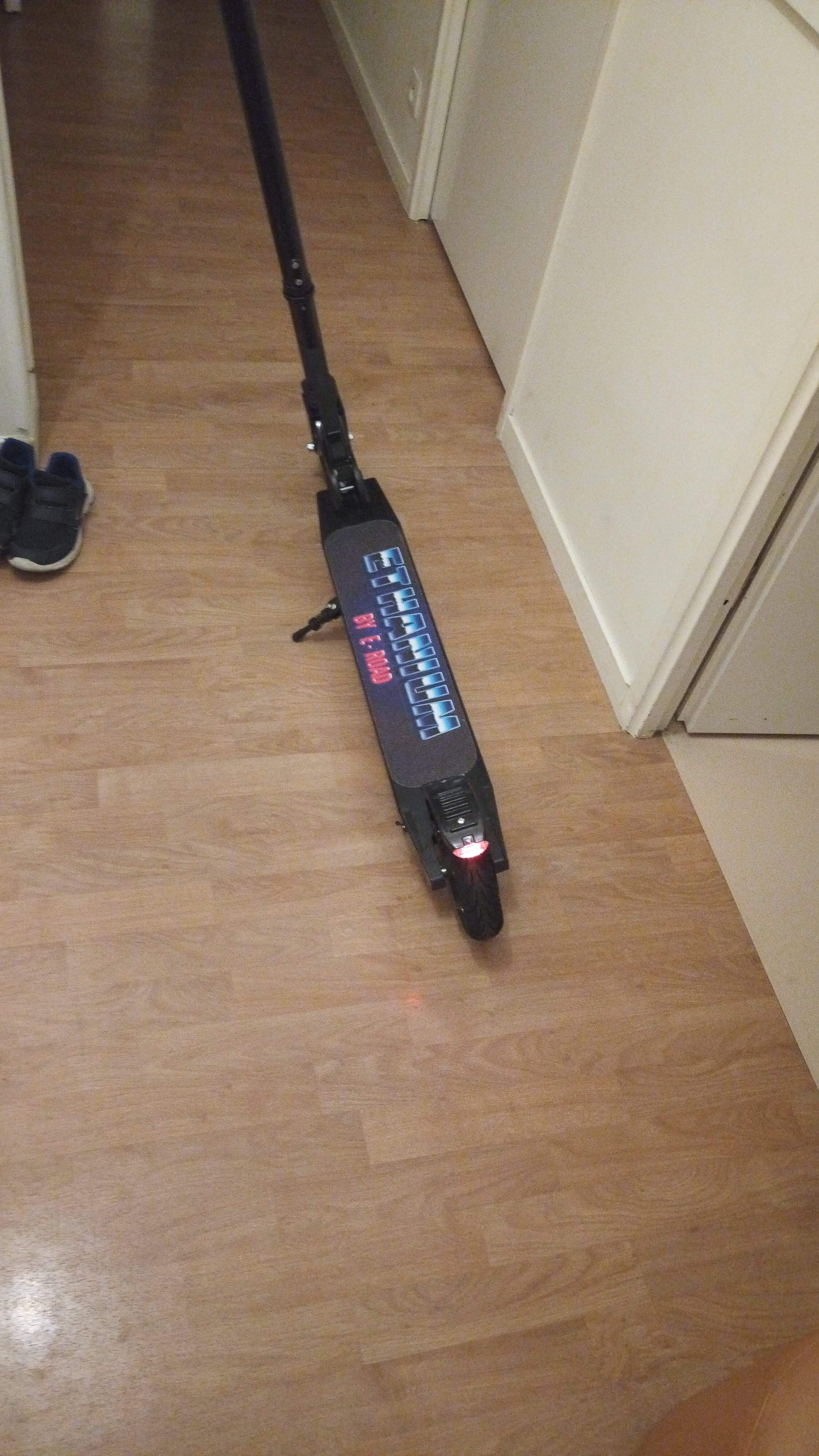

Cédric TNZ Posté(e) le 29 décembre 2017 Partager Posté(e) le 29 décembre 2017 Salut je voudrait savoir si y'a moyen de débridée ma trottinette électrique ethanium moteur 350W 8800ah 24V merci. Citer Lien vers le commentaire https://www.espritroue.fr/topic/4242-trottinette-%C3%A9lectrique-ethanium/ Partager sur d’autres sites More sharing options...
sabr Posté(e) le 29 décembre 2017 Partager Posté(e) le 29 décembre 2017 J’ai bien peur que non Citer Lien vers le commentaire https://www.espritroue.fr/topic/4242-trottinette-%C3%A9lectrique-ethanium/#findComment-88855 Partager sur d’autres sites More sharing options...
psychoplack Posté(e) le 29 décembre 2017 Partager Posté(e) le 29 décembre 2017 Il y a qu'une seule solution. La revendre pour acheter une plus puissante. Il y a beaucoup trop de choses à changer pour avoir un gain beaucoup trop faible. En plus il faudra changer le moteur , je pense que ça à été prévu pour qu elle soit la plus légère possible. Et pas faite pour de la vitesse ou distance. Citer Lien vers le commentaire https://www.espritroue.fr/topic/4242-trottinette-%C3%A9lectrique-ethanium/#findComment-88860 Partager sur d’autres sites More sharing options...
Cédric TNZ Posté(e) le 29 décembre 2017 Auteur Partager Posté(e) le 29 décembre 2017 Et si on change de batterie ?? Citer Lien vers le commentaire https://www.espritroue.fr/topic/4242-trottinette-%C3%A9lectrique-ethanium/#findComment-88874 Partager sur d’autres sites More sharing options...
Carbonite Posté(e) le 29 décembre 2017 Partager Posté(e) le 29 décembre 2017 tu auras juste une meilleure autonomie 1 Citer Lien vers le commentaire https://www.espritroue.fr/topic/4242-trottinette-%C3%A9lectrique-ethanium/#findComment-88893 Partager sur d’autres sites More sharing options...
psychoplack Posté(e) le 29 décembre 2017 Partager Posté(e) le 29 décembre 2017 malheureusement pour toi il y a pas moyen de débrider ta trotinette puisqu'elle est déjà a sont maximum. D’ailleurs il y a pas de place pour modifier l’électronique ou la batterie car tout est intégrer dans le tube avant de ta trottinette. Si tu regarde ce qui peuvent aller a 45 toute l’électronique est situer dans le plancher de la trottinette. Citer Lien vers le commentaire https://www.espritroue.fr/topic/4242-trottinette-%C3%A9lectrique-ethanium/#findComment-88943 Partager sur d’autres sites More sharing options...
Cédric TNZ Posté(e) le 30 décembre 2017 Auteur Partager Posté(e) le 30 décembre 2017 Il y a 14 heures, psychoplack a dit : malheureusement pour toi il y a pas moyen de débrider ta trotinette puisqu'elle est déjà a sont maximum. D’ailleurs il y a pas de place pour modifier l’électronique ou la batterie car tout est intégrer dans le tube avant de ta trottinette. Si tu regarde ce qui peuvent aller a 45 toute l’électronique est situer dans le plancher de la trottinette. Pas du tout psychoplack!! Le moteur et le reste n'est pas dans le tube avant pour info!! Pas sur ce modèle !! Le moteur est dans l'arrière de la trottinette exactement dans la roue arrière !!! Et la batterie n'est pas dans le tube avant meck! Alors avant d"avancer des dires renseigner vous mieux au lieu de dire des intox!! Merci Citer Lien vers le commentaire https://www.espritroue.fr/topic/4242-trottinette-%C3%A9lectrique-ethanium/#findComment-89089 Partager sur d’autres sites More sharing options...
Cédric TNZ Posté(e) le 30 décembre 2017 Auteur Partager Posté(e) le 30 décembre 2017 Alors personne peut m'aider?? Pour débridée cette trottinette !! Je suis sur qu'il y'a un moyen!! Citer Lien vers le commentaire https://www.espritroue.fr/topic/4242-trottinette-%C3%A9lectrique-ethanium/#findComment-89199 Partager sur d’autres sites More sharing options...
0rsa Posté(e) le 31 décembre 2017 Partager Posté(e) le 31 décembre 2017 @Cédric TNZ comme dit dans ton topic de présentation, c'est la batterie le maillon faible ici. C'est normal d'avoir de faibles performances avec une batterie 24V. Tu ne pourras jamais atteindre les vitesses et le couple de trottinettes qui sont en 36, 48 ou 60V. Maintenant, si tu changes la batterie, rien n'est dit que le contrôleur et le moteur vont supporter une si forte hausse de tension, c'est au petit bonheur la chance et tu risques de cramer l'un ou l'autre assez rapidement en cas de fortes sollicitations. Je ne parle même pas du châssis de la trottinette qui n'a certainement pas été conçu pour rouler à plus de 30 km/h. C'est pour ça que les autres te conseillent de changer de modèle car il y a effectivement trop de composants à changer, ils ont raison. Autant la revendre et prendre une Speedway Mini si tu veux de bonnes performances, on est sur un modèle 48V avec des performances qui n'auront rien à voir. Il n'y a pas de miracle, on ne peut pas acheter une trottinette 200 euros et avoir une trottinette performante. 3 1 Citer Lien vers le commentaire https://www.espritroue.fr/topic/4242-trottinette-%C3%A9lectrique-ethanium/#findComment-89313 Partager sur d’autres sites More sharing options...
