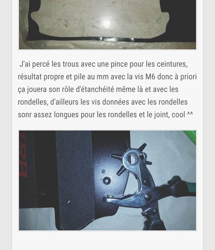

Stanor Posté(e) le 31 décembre 2017 Partager Posté(e) le 31 décembre 2017 il y a 9 minutes, shivas a dit : quand tu parle de la visserie c'est a dire ? Ce qu’a fait @Riendautrafair avec sa feuille de caoutchouc et une pince à ceinture ( il y a plus de 190 pages sur le fil de discussion de la dualtron, j’ai pas eu le courage de tout lire ) Citer Lien vers le commentaire https://www.espritroue.fr/topic/4252-dualtron-pluie-%C3%A9tanch%C3%A9it%C3%A9/#findComment-89244 Partager sur d’autres sites More sharing options...

Riendautrafair Posté(e) le 31 décembre 2017 Partager Posté(e) le 31 décembre 2017 (modifié) @Stanor merci, sache quand même que j'ai pris pas mal d'idées à Didier et que shivas avait fait la sienne avant moi, par contre @shivas j'ai regardé ta mousse qui a comme propriété d'être thermoformable apparemment et avec la chaleur dégagée par les contrôleurs (leur seuil de coupure est de 100° même si seule les S4 défaillantes arrivaient à ce niveau) je crains que cela ne déforme la mousse collée au plateau et qu'au prochaine démontage elle ne fasse plus parfaitement corps avec les jupes latérales, tu as regardé si cette mousse a une densité et une élasticité suffisante pour ne pas avoir de marquage du à la pression du serrage ce qui nuirait à la longue à l'étanchéité ? Moi j'avais hésité avec une mousse comme celle là mais finalement j'ai pris du caoutchouc un peu épais pour sa résistance à la chaleur et sa non déformation. J'ai mis aussi du joint moteur loctite 5910 au lieu du simple silicone même si il est plus cher il se fond mieux avec la trott, et j'ai déjà eu l'expérience de vernis terni par le côté corrosif du silicone qui n'est pas compatible avec tous les caoutchouc non plus. Par contre pour le dessous des jupes j'ai mis du scotch toile étanche. Comme je touche souvent au circuit électrique de la trott j'essaye de faire un système qui ne verrouille pas l'accès définitivement, mon but n'est pas d'en faire un sous marin de toute façon j'évite de la sortir quand il pleut. Pour les trous des vis, le tournevis est une solution mais on fait plus propre et plus le trou est parfaitement ajusté au trou des vis et moins tu auras de risque d'infiltration, l'ami qui a son ultra et fait le joint en même temps que moi a fait les trous avec un forêt de 6mm qu'il a tourné à la main ca faisait l'affaire aussi mais ne pas hésiter à le monter descendre plusieurs fois pour que ca découpe bien les bords. Ce forêt était quasi neuf donc bon tranchant aussi. Le joint est collé avec une colle en spray ce qui est parfait pour étaler sur une si grande surface et moi j'avais du UHU 3 en 1 sinon la colle de Didier marche au moins aussi bien c'est d'accord tesa permanent. Mais il en faut une qui soit repositionnable pour bien ajuster les bords donc pas un truc qui colle instantanément. Modifié le 31 décembre 2017 par Riendautrafair 2 Citer Lien vers le commentaire https://www.espritroue.fr/topic/4252-dualtron-pluie-%C3%A9tanch%C3%A9it%C3%A9/#findComment-89264 Partager sur d’autres sites More sharing options...

Stanor Posté(e) le 31 décembre 2017 Partager Posté(e) le 31 décembre 2017 (modifié) @Riendautrafair oui, j’ai remarqué des fragments de discutions de @shivas et de Didier, mais il y a tellement de pages à lire... que j’ai été incapable de tout lire Tu as mis quoi comme épaisseur de caoutchouc ? Modifié le 31 décembre 2017 par Stanor 1 Citer Lien vers le commentaire https://www.espritroue.fr/topic/4252-dualtron-pluie-%C3%A9tanch%C3%A9it%C3%A9/#findComment-89271 Partager sur d’autres sites More sharing options...
