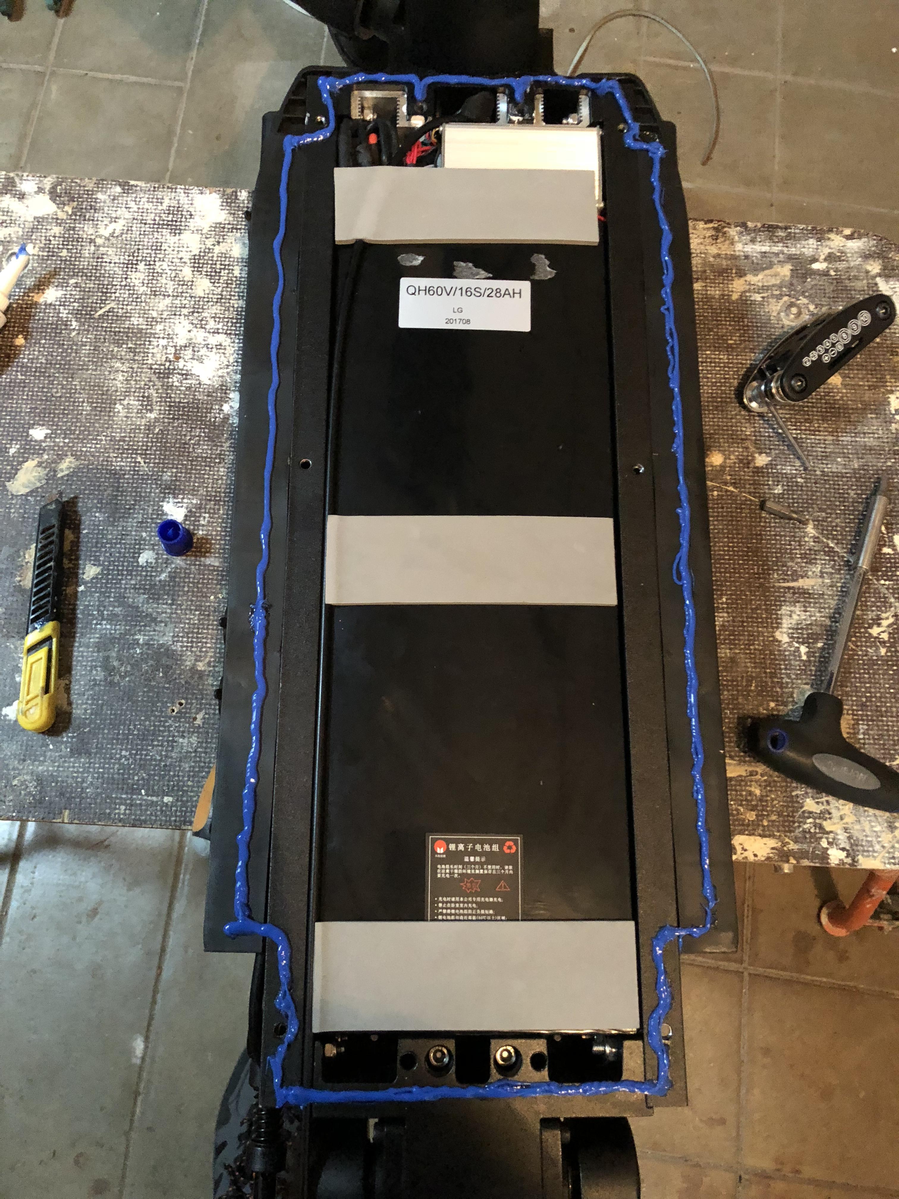

Twily Posté(e) le 2 janvier 2018 Auteur Partager Posté(e) le 2 janvier 2018 Bonjour a tous, je viens d’etancheifié ma limited avec de la la loctite 5926 l’avantage cela résiste aux vibrations à la chaleur et c’ est démontable . J’ai fait également la plaque sous le garde boue et le sabot de protection ainsi les deux plastiques latéraux.cela va déjà être mieux ? 1 1 Citer Lien vers le commentaire https://www.espritroue.fr/topic/4252-dualtron-pluie-%C3%A9tanch%C3%A9it%C3%A9/page/2/#findComment-89523 Partager sur d’autres sites More sharing options...

sonkenn Posté(e) le 2 janvier 2018 Partager Posté(e) le 2 janvier 2018 @elac310 je n’y crois pas il faudrait faire un bourrelet hyper régulier. @Izao bonne trouvaille la Oogoo, je ne connaissais pas!! Pas sur que ça fonctionne, il faudrait un cobaye La solution de la loctite me paraît bonne. Personnellement je nai pas de souci avec le joint d’origine sous la plaque de deck, le reste au silicone: interieur du deck (tous les angles et toutes les jointures de pièces), passage de câble à l’arrière du deck, plaque sous la banane. Plus un ptit zigouigoui en chambre à air et silicone autour du toron de câbles à l’entrée de la banane. Concernant le LCD, un petit coup de liquid-tape à l’interieur, sous l’écran, et sur le dessous. Il reste malheureusement ouvert côté gâchette. 3 Citer Lien vers le commentaire https://www.espritroue.fr/topic/4252-dualtron-pluie-%C3%A9tanch%C3%A9it%C3%A9/page/2/#findComment-89611 Partager sur d’autres sites More sharing options...

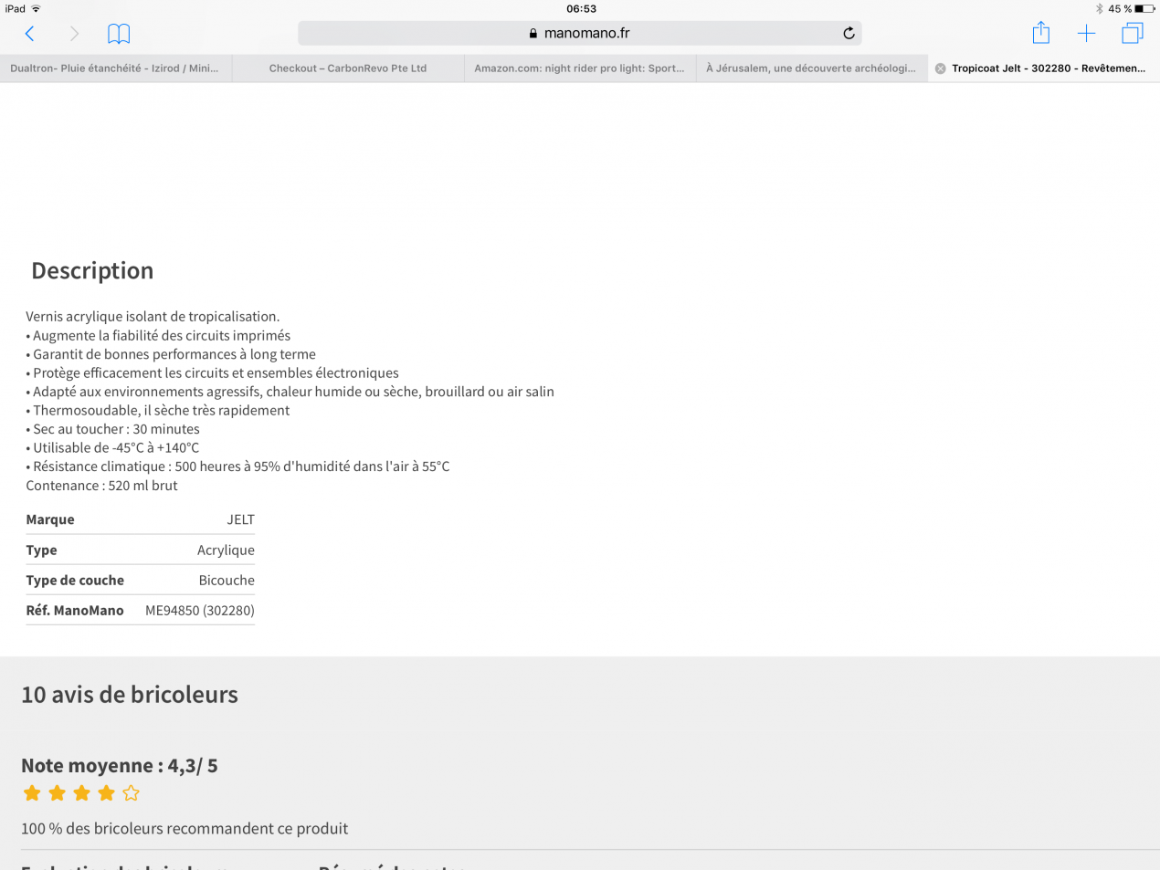

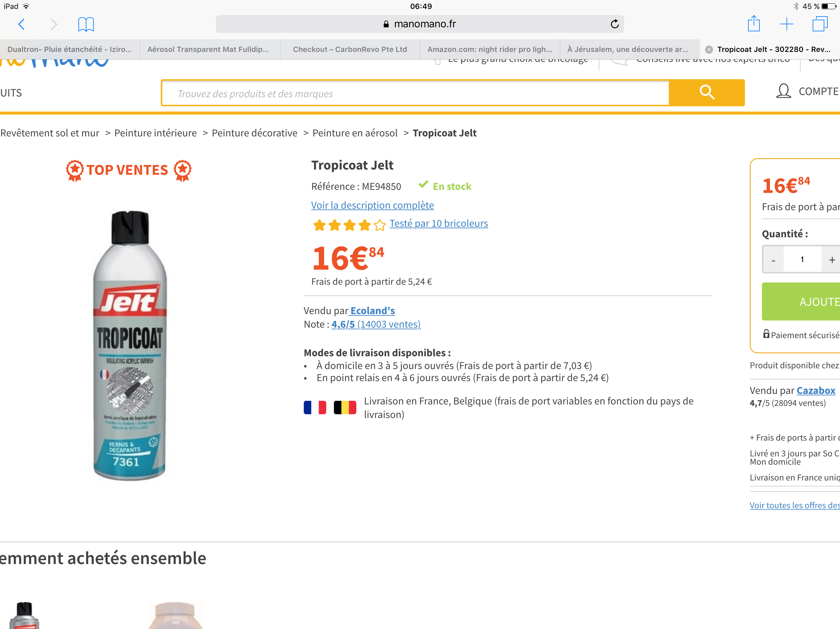

Twily Posté(e) le 3 janvier 2018 Auteur Partager Posté(e) le 3 janvier 2018 Si vous voulez isolé le circuit imprimé de la gâchette il faut le tropicalisé c'est ce que utilise les professionnels du drone voici la bombe : 2 2 Citer Lien vers le commentaire https://www.espritroue.fr/topic/4252-dualtron-pluie-%C3%A9tanch%C3%A9it%C3%A9/page/2/#findComment-89647 Partager sur d’autres sites More sharing options...
Twily Posté(e) le 3 janvier 2018 Auteur Partager Posté(e) le 3 janvier 2018 Voici le descriptif : 1 Citer Lien vers le commentaire https://www.espritroue.fr/topic/4252-dualtron-pluie-%C3%A9tanch%C3%A9it%C3%A9/page/2/#findComment-89648 Partager sur d’autres sites More sharing options...
