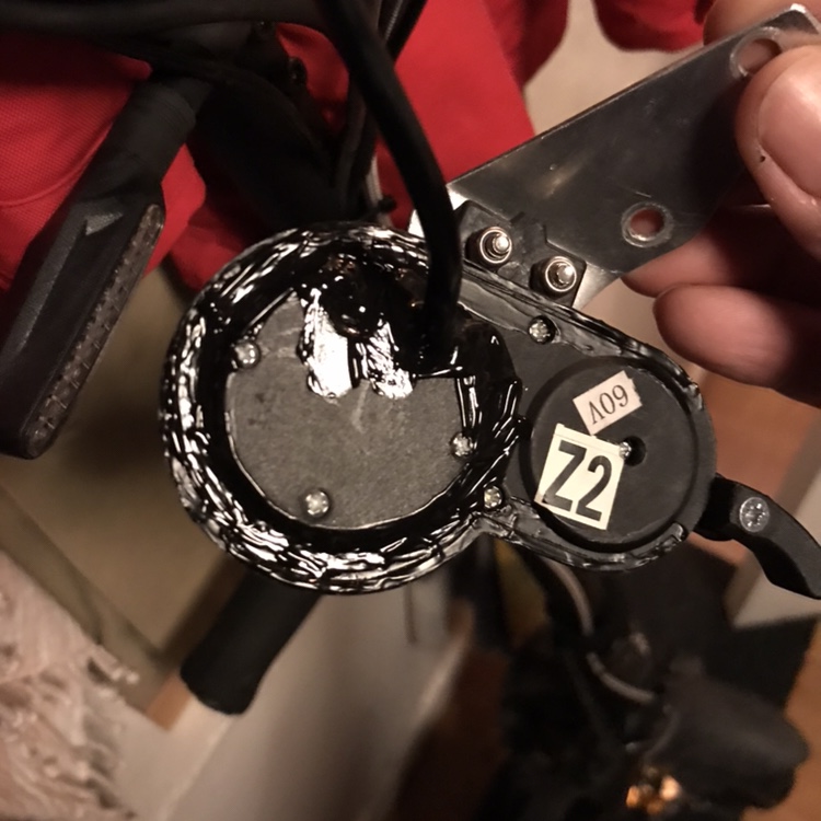

Stanor Posté(e) le 4 janvier 2018 Partager Posté(e) le 4 janvier 2018 Vous faites comment pour étanchéifier la gâchette ? Citer Lien vers le commentaire https://www.espritroue.fr/topic/4252-dualtron-pluie-%C3%A9tanch%C3%A9it%C3%A9/page/3/#findComment-89898 Partager sur d’autres sites More sharing options...

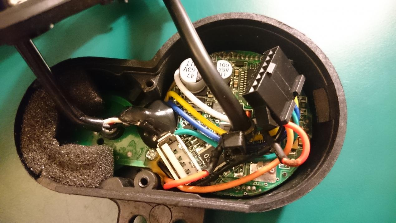

sonkenn Posté(e) le 4 janvier 2018 Partager Posté(e) le 4 janvier 2018 Il y a 2 heures, Stanor a dit : Vous faites comment pour étanchéifier la gâchette ? ?? Ben tu ne peux pas, c’est pour ça qu’il y a des suggestions de films plastiques en bombe. A moins de prendre un doigt de gant, je sais pas, en néoprène, et le coller par dessus... 1 Citer Lien vers le commentaire https://www.espritroue.fr/topic/4252-dualtron-pluie-%C3%A9tanch%C3%A9it%C3%A9/page/3/#findComment-89935 Partager sur d’autres sites More sharing options...
Stanor Posté(e) le 4 janvier 2018 Partager Posté(e) le 4 janvier 2018 C’est pour ça que j’ai évoqué la graisse marine ou graisse diélectrique. Mais en creusant le sujet, j’ai vu qu’il fallait s’en méfier. Même s’il est possible d’en mettre directement sur des connecteurs, on peualtérer le passage du courant. D’où mon questionnement. Mettre du plasti dip sur la gâchette est inutile dans le sens où la rotation de cette dernière vas déchiqueter cette couche protectrice. Et donc reste la solution de la graisse diélectrique mais avec un risque que ça s’infiltre dans le potentiomètre ( sauf s’il est étanche ? ) il faut le démonter pour s’en assurer. 1 Citer Lien vers le commentaire https://www.espritroue.fr/topic/4252-dualtron-pluie-%C3%A9tanch%C3%A9it%C3%A9/page/3/#findComment-89949 Partager sur d’autres sites More sharing options...

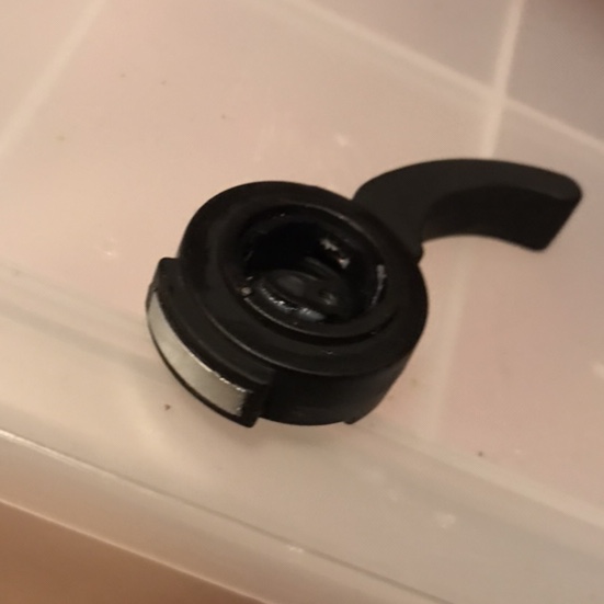

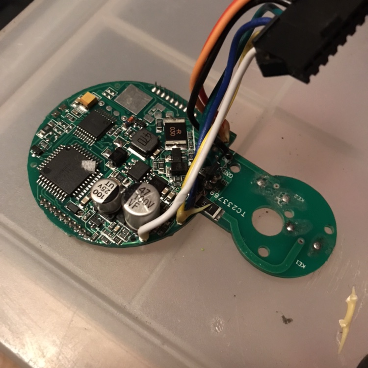

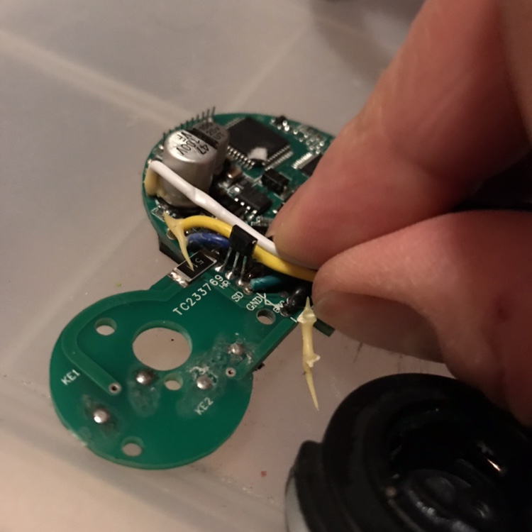

sonkenn Posté(e) le 4 janvier 2018 Partager Posté(e) le 4 janvier 2018 (modifié) @Stanor il n’y a pas de potentiomètre, il y a un aimant (ou au moins un insert métallique) dans la partie rotative, qui vient en face d’un capteur. Il faut donc soit empêcher l’eau de rentrer, ce qui n’est pas évident (une capote peut-être ?...) soit imperméabiliser les composants. Modifié le 4 janvier 2018 par sonkenn 1 1 2 Citer Lien vers le commentaire https://www.espritroue.fr/topic/4252-dualtron-pluie-%C3%A9tanch%C3%A9it%C3%A9/page/3/#findComment-89954 Partager sur d’autres sites More sharing options...
JJK Posté(e) le 5 janvier 2018 Partager Posté(e) le 5 janvier 2018 (modifié) l' expérience intéressante serait de déporter le capteur magnétique et l'aimant, sur le pourtour d'un poignée d'accélération classique . ça doit pas être trop compliqué à faire, le capteur et l'aimant ne craignant pas l'eau, on pourrait fermer la partie gachette et du coup, étanchéifier le LCD. à moindre coup... Modifié le 5 janvier 2018 par JJK 2 Citer Lien vers le commentaire https://www.espritroue.fr/topic/4252-dualtron-pluie-%C3%A9tanch%C3%A9it%C3%A9/page/3/#findComment-89961 Partager sur d’autres sites More sharing options...
Stanor Posté(e) le 5 janvier 2018 Partager Posté(e) le 5 janvier 2018 il y a 51 minutes, sonkenn a dit : @Stanor il n’y a pas de potentiomètre, il y a un aimant (ou au moins un insert métallique) dans la partie rotative, qui vient en face d’un capteur. Il faut donc soit empêcher l’eau de rentrer, ce qui n’est pas évident (une capote peut-être ?...) soit imperméabiliser les composants. Ok, donc, si n’y a jamais contact entre l’aimant et le capteur, il n’y a aucun risque de perturber le bon fonctionnement en mettant des produits dessus. C’edt Nickel ! Donc le plasti dip électrique suffit 1 Citer Lien vers le commentaire https://www.espritroue.fr/topic/4252-dualtron-pluie-%C3%A9tanch%C3%A9it%C3%A9/page/3/#findComment-89964 Partager sur d’autres sites More sharing options...
elac310 Posté(e) le 5 janvier 2018 Partager Posté(e) le 5 janvier 2018 Merci à @sonkenn pour ces très belles photos. Cela aiguise ma curiosité sur le fonctionnement de ce boîtier et notamment la gâchette avec le capteur à effet Hall. J'ai sorti un boîtier de commande de rechange (approvisionné par prudence pour l'avenir) de son sachet. Je vois 4 endroits par où l'eau peut entrer: a) très exposé: l'écran circulaire sur le dessus: il fait un chouette collecteur d'eau avec le rebord arrondi du boîtier et si je regarde de plus près, il est pas forcément bien collé: un peu de joint silicone ou autre à appliquer sur le pourtour, à la jointure écran/boîtier ? b) très exposé: le petit écran à l'arrière, très mal fixé par ses 4 petites vis: Je suppose que les boîtiers sont généralement posiitonnés obliquement pour pouvoir être lus facilement; l'eau peut ruisseler derrière, depuis la coque du boîtier et passer sous le petit écran. Mettre une plaquette carrée de caoutchouc en guise de joint, découpée dans de la chambre à air de vélo ? c) un peu moins exposé: le pourtour du grand couvercle arrière: je vois pas comment des gouttes peuvent ruisseler à travers le petit espace périphérique, mais dans le doute: platidip ? d) potentiellement l'endroit le plus vulnérable à vue d'oeil: l'ouverture de la gâchette: j'ai pas d'idée encore. Le plus efficace serait - les jours de pluie - de glisser l'ensemble du boîtier dans un petit sachet plastique transparent comme je crois avoir lu (de mémoire) ? tant pis pour l'esthétique. Si la vitesse est uniquement commandée par le capteur, on doit effectivement pouvoir le dessouder et amener sur les 3 points la connexion d'une "poignée de gaz" externe utilisant le même principe. Je ne connais pas les caractéristiques des capteurs faudrait voir si l'interchangeabilité est facile. 1 1 Citer Lien vers le commentaire https://www.espritroue.fr/topic/4252-dualtron-pluie-%C3%A9tanch%C3%A9it%C3%A9/page/3/#findComment-89969 Partager sur d’autres sites More sharing options...
elac310 Posté(e) le 5 janvier 2018 Partager Posté(e) le 5 janvier 2018 (modifié) Je me suis amusé à taper "hall effect throttle" dans le champ recherche Yahoo: https://fr.images.search.yahoo.com/search/images;_ylt=A2KLn0u81U5atXMAAhdlAQx.;_ylu=X3oDMTBsZ29xY3ZzBHNlYwNzZWFyY2gEc2xrA2J1dHRvbg--;_ylc=X1MDMjExNDcxNjAwNQRfcgMyBGFjdG4DY2xrBGJjawNja20wazc1ZDRxaG0zJTI2YiUzRDQlMjZkJTNEaHpCT0hhNXJZSDFVVm13WWJIZXRPUTVpNFVsYUdkT3pvRy5sSlBUMndhZzUxQS0tJTI2cyUzRHIyJTI2aSUzRGx0Nm9zbWU1NWswZFZ2NzhwZm5IBGNzcmNwdmlkA3B4SFo4ekV3TGpMS1dCUTVXazFHd3dDb09ESXVNZ0FBQUFCczJnSmQEZnIDeWZwLXQEZnIyA3NhLWdwBGdwcmlkA3FEVHlsb1pZUWplVE9QTURoYmtrUUEEbXRlc3RpZANudWxsBG5fc3VnZwM0BG9yaWdpbgNmci5pbWFnZXMuc2VhcmNoLnlhaG9vLmNvbQRwb3MDMARwcXN0cgMEcHFzdHJsAwRxc3RybAMyMQRxdWVyeQNoYWxsIGVmZmVjdCB0aHJvdHRsZSAEdF9zdG1wAzE1MTUxMTYwNzkEdnRlc3RpZANudWxs?gprid=qDTyloZYQjeTOPMDhbkkQA&pvid=pxHZ8zEwLjLKWBQ5Wk1GwwCoODIuMgAAAABs2gJd&p=hall+effect+throttle+&fr=yfp-t&fr2=sb-top-fr.images.search.yahoo.com&ei=UTF-8&n=60&x=wrt On dirait bien que les poignées rotatives et manettes au pouce (du moins un bon nombre) utilisent ce principe; on voir d'ailleurs souvent trois fils à brancher (comme le nombre de pattes du capteur sur les photos de @sonkenn). Faudrait voir avec quelqu'un qui connait ces composants si c'est facilement compatible; y'aurait qu'à souder ou prévoir une connexion à trois broches. Non ? Modifié le 5 janvier 2018 par elac310 2 Citer Lien vers le commentaire https://www.espritroue.fr/topic/4252-dualtron-pluie-%C3%A9tanch%C3%A9it%C3%A9/page/3/#findComment-89972 Partager sur d’autres sites More sharing options...

sonkenn Posté(e) le 5 janvier 2018 Partager Posté(e) le 5 janvier 2018 Il y a 7 heures, JJK a dit : l' expérience intéressante serait de déporter le capteur magnétique et l'aimant, sur le pourtour d'un poignée d'accélération classique . Très bonne idée ça! Tu veux un LCD? Ça va être un tirage rapide du coup, vu la faible course pour couvrir la surface de l’aimant. 1 1 Citer Lien vers le commentaire https://www.espritroue.fr/topic/4252-dualtron-pluie-%C3%A9tanch%C3%A9it%C3%A9/page/3/#findComment-89997 Partager sur d’autres sites More sharing options...

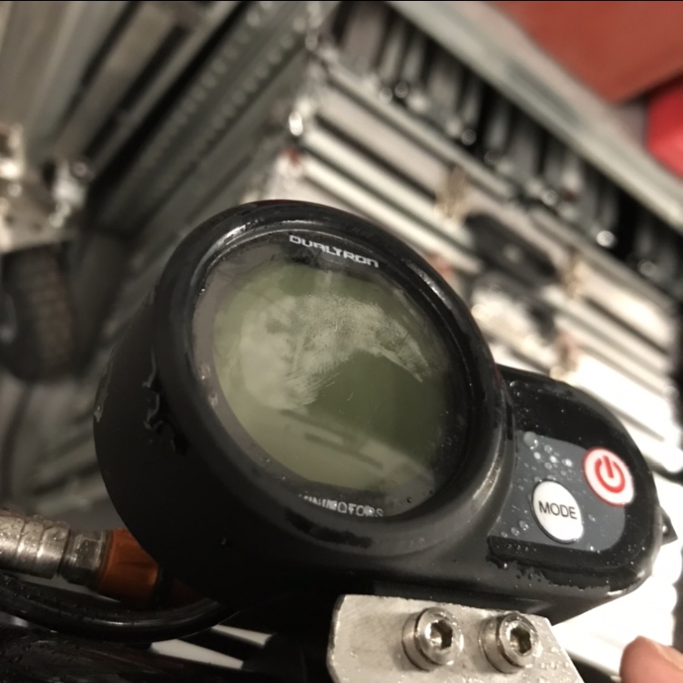

sonkenn Posté(e) le 5 janvier 2018 Partager Posté(e) le 5 janvier 2018 Liquid tape partout il faudrait effectivement que je me promène avec un sac plastique comme @shivas (et d’autres sans doute) car ça ne m’empêche pas d’avoir parfois de la condensation 6 Citer Lien vers le commentaire https://www.espritroue.fr/topic/4252-dualtron-pluie-%C3%A9tanch%C3%A9it%C3%A9/page/3/#findComment-89999 Partager sur d’autres sites More sharing options...

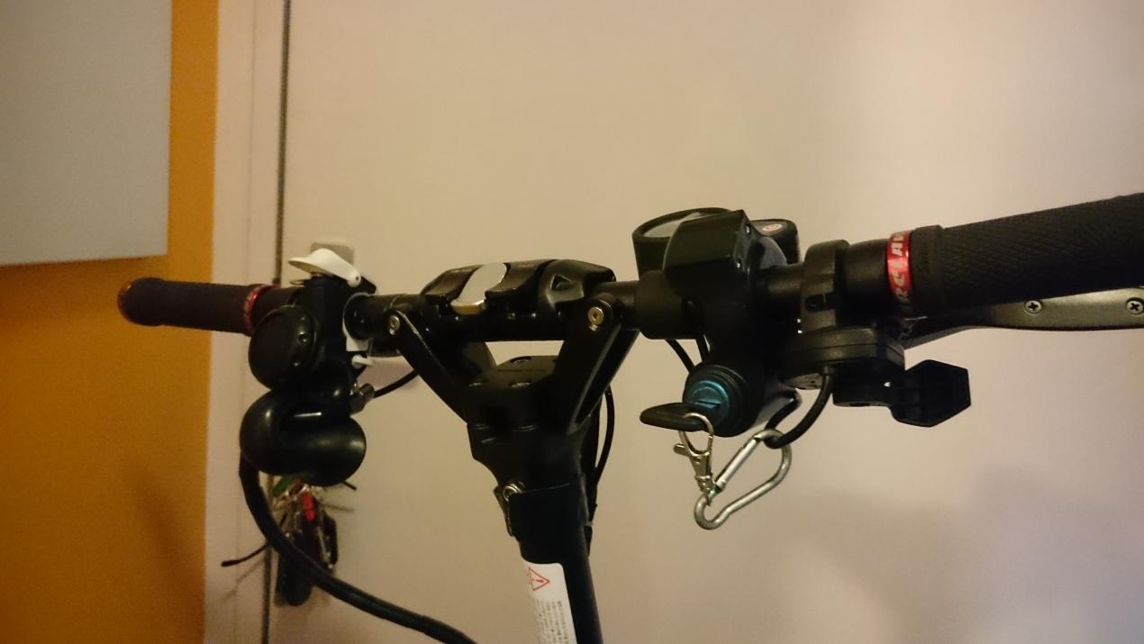

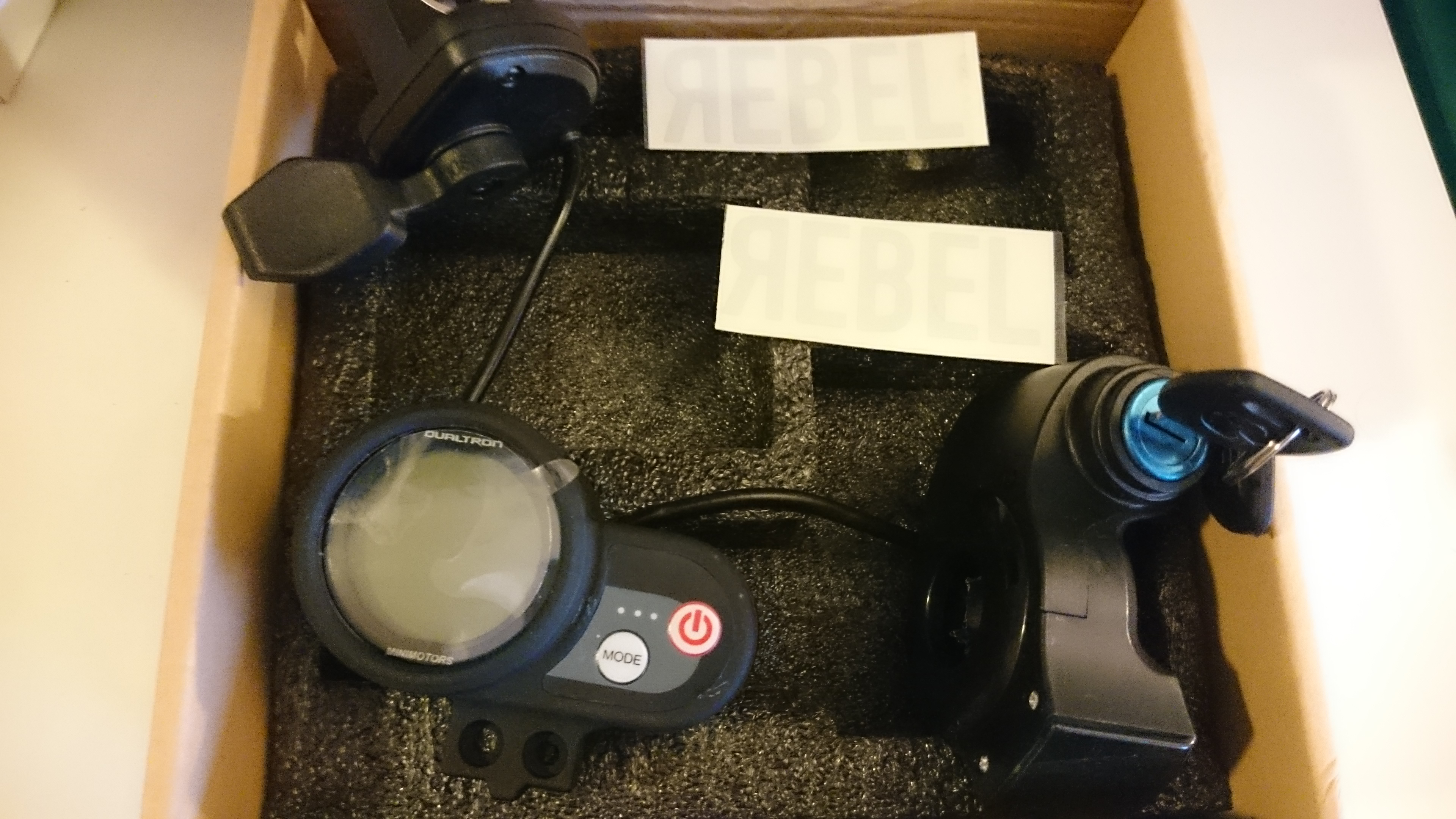

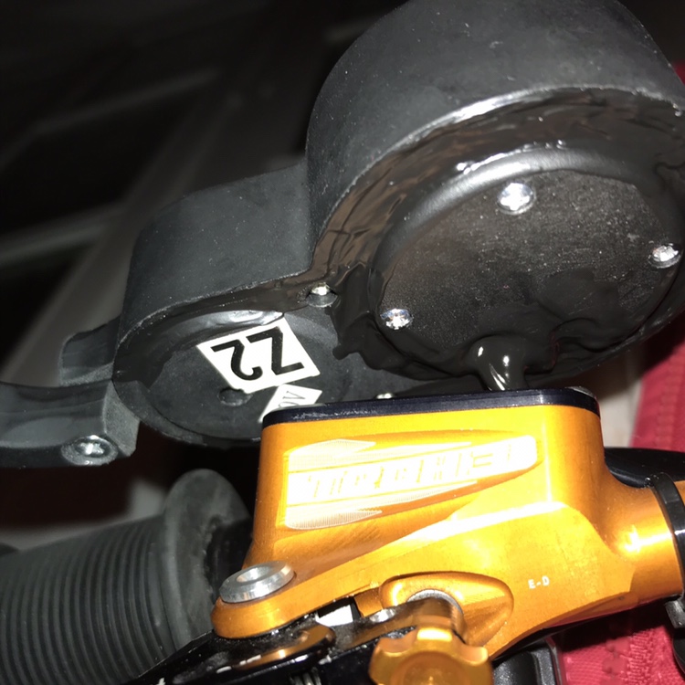

Trotti Phil Posté(e) le 7 janvier 2018 Partager Posté(e) le 7 janvier 2018 (modifié) On 1/4/2018 at 8:43 PM, Stanor said: Vous faites comment pour étanchéifier la gâchette ? On 1/5/2018 at 2:11 AM, elac310 said: (...) Si la vitesse est uniquement commandée par le capteur, on doit effectivement pouvoir le dessouder et amener sur les 3 points la connexion d'une "poignée de gaz" externe utilisant le même principe. Au sujet de l’étanchéité de la gâchette d'accélération (du LCD) et de l'installation d'un accélérateur externe du boîtier du LCD. Pour rajouter à la collection d’idées de produits d'étanchéification (externe) du LCD et des modules d'accélération: Le "NeverWet" de Rustoleum (/!\ attention la transparence de la vitre du LCD de DT peut changer après application.. non testé encore) (/!\ La notice interne à la boite non facilement retrouvable en ligne fait mention explicite de ne pas utiliser le NeverWet sur des composants électriques (i.e. impossible de l'utiliser pour une étanchéification interne/des composants électroniques du LCD) Secundo ! Quelques photos d'un kit LCD de DT1 avec clef ON/OFF (avec voltmètre intégré) et gâchette d'accélération externe: La gâchette d'accélération type "pouce" (pour une installation coté gauche du guidon) ou type "index inversé" (pour une installation coté droit du guidon) Vue de étanchéification (interne/"sous le capot") du kit LCD DT1 à l'endroit d'accordement de l'accélérateur externe avec le circuit imprimé du LCD Kit installé sur DTII (visible sur la 2eme photo:) Du silicone noir pour des applications électriques/électroniques recouvre les points de soudure/de raccordement de la gâchette d'accélération externe avec le circuit du LCD - c.f. la photo ci-dessus de @sonkenn montrant le petit capteur hall et ses trois petits 'pins' : On 1/5/2018 at 12:40 AM, sonkenn said: Pour l'info toutes les gâchettes d'accélération de type hall 0-5V sont adaptables directement sur les LCD de Dualtrons/SpeedWay/etc. sans nécessité de devoir rajouter des résistances ou des modules intermédiaires pour rendre le tout fonctionnel. Le capteur hall doit être retiré (dessoudé) et les trois fils du nouveau module d'accélération passés + soudés + gainés + siliconés à sa place - souvent trois câbles de couleur rouge/noir/blanc mais il n'existe pas de standard d'industrie et toutes les couleurs et combinaisons possibles et imaginables existent De mémoire la plage de tension de fonctionnement normal du capteur hall sur ma DTUltra était de: 1.6/.7V - 4.2/.3V. Il me semble qu'il s'agit une plage de tension universelle sur tous les capteurs halls des modules d'accélération. En tout cas au-delà/au-dessus de ces valeurs le LCD de DT affiche (active) l’icône de problème de l'accélérateur. Cela dit si rien ne commence à fumer tout seul avant ou si la trott ne part pas à-tout-va gâchette pleine ouverte P.S: petit H/S au passage pour les Ultriens : voici comment 'truquer' la gâchette d'accélération afin de ré-activer (ramener à la vie) le fameux et disparu, sur les DTU, mode ECO : Voici la bonne magie à 5EUR le tout : Modifié le 7 janvier 2018 par Trotti Phil (dernière image disparue? re-upload.) 4 4 2 Citer Lien vers le commentaire https://www.espritroue.fr/topic/4252-dualtron-pluie-%C3%A9tanch%C3%A9it%C3%A9/page/3/#findComment-90374 Partager sur d’autres sites More sharing options...
elac310 Posté(e) le 7 janvier 2018 Partager Posté(e) le 7 janvier 2018 il y a 52 minutes, Trotti Phil a dit : Quelques photos d'un kit LCD de DT1 avec clef ON/OFF (avec voltmètre intégré) et gâchette d'accélération externe: Il sort d'où ? est-ce un kit "officiel" proposé par un revendeur ? 2 Citer Lien vers le commentaire https://www.espritroue.fr/topic/4252-dualtron-pluie-%C3%A9tanch%C3%A9it%C3%A9/page/3/#findComment-90377 Partager sur d’autres sites More sharing options...
JJK Posté(e) le 7 janvier 2018 Partager Posté(e) le 7 janvier 2018 voila…c'est bien ce que je pensais, messieurs à vos fers à souder….. 4 Citer Lien vers le commentaire https://www.espritroue.fr/topic/4252-dualtron-pluie-%C3%A9tanch%C3%A9it%C3%A9/page/3/#findComment-90437 Partager sur d’autres sites More sharing options...
Trotti Phil Posté(e) le 7 janvier 2018 Partager Posté(e) le 7 janvier 2018 (modifié) 22 hours ago, elac310 said: Il sort d'où ? est-ce un kit "officiel" proposé par un revendeur ? Le kit vient de Singapour, du shop "Rebel Solutions" Il a été fait sur commande mais plusieurs boutiques à Singapour peuvent faire ce raccordement, et l'offrent même dans plusieurs (différentes) variantes. Le prix était piquant pour dire le moins, plus de $120 SGD le tout sans compter l'envoi ~$40 SGD (n.b: certains shops SG n’hésitent pas de "gonfler" artificiellement leurs FDP). Quelques exemples de modules d'accélérations que l'on peut brancher par bricolage DIY sur son LCD de DT: type poignée // type pouce 'trajectoire verticale' // type pouce_gauche + index 'inversé'_droit - voire même en inversé. Peut également être raccordé sur le LCD un interrupteur-clef ON/OFF avec ou sans voltmètre.) edit: 'peux pas modifier le dernier lien voici le bon ici . <H/S off> Parlant de connectique de drones @Twily voici quelques produits peut-être intéressants pour certains de nos composants électroniques: https://www.amazon.com/Clear-Electronic-Grade-Silicone-Squeeze/dp/B0063U2RT8#customerReviews https://fpvracingproducts.com/products/electronics-drone-waterproof-dronedry Modifié le 8 janvier 2018 par Trotti Phil 2 3 Citer Lien vers le commentaire https://www.espritroue.fr/topic/4252-dualtron-pluie-%C3%A9tanch%C3%A9it%C3%A9/page/3/#findComment-90523 Partager sur d’autres sites More sharing options...
elac310 Posté(e) le 7 janvier 2018 Partager Posté(e) le 7 janvier 2018 A propos gâchette déplacée/supprimée, je viens aussi de croiser dans un post sur la Dualtron II ce lien cité par un forumeur: un autre "kit" (70 USD avec controleur): https://www.passiongadgets.com/2in1-finger-thumb-throttle-control-with-lcd-display/ 1 Citer Lien vers le commentaire https://www.espritroue.fr/topic/4252-dualtron-pluie-%C3%A9tanch%C3%A9it%C3%A9/page/3/#findComment-90535 Partager sur d’autres sites More sharing options...
JJK Posté(e) le 7 janvier 2018 Partager Posté(e) le 7 janvier 2018 (modifié) bien ça fait super rech pour installer une gachette à 5 euros. Un big merci a @Trotti Phil pour l' info sur les poignées, en plus ce n'est pas destructif, du coup on peux tout remettre en config d'origine . Modifié le 7 janvier 2018 par JJK 1 1 Citer Lien vers le commentaire https://www.espritroue.fr/topic/4252-dualtron-pluie-%C3%A9tanch%C3%A9it%C3%A9/page/3/#findComment-90540 Partager sur d’autres sites More sharing options...
Trotti Phil Posté(e) le 8 janvier 2018 Partager Posté(e) le 8 janvier 2018 (modifié) 3 hours ago, JJK said: bien ça fait super rech pour installer une gachette à 5 euros. Un big merci a @Trotti Phil pour l' info sur les poignées, en plus ce n'est pas destructif, du coup on peux tout remettre en config d'origine . Je ne me rappelle plus de si ces photos sont tirées d'E.R ou du forum Naver de Corée ou autre (si jamais c'est d'ici désolé au proprio' - aucune intention de plagiat), vu que nous sommes dans le sujet de l'étanchéification j'envoie : Et - encore un! - produit à tester, de type "film protecteur" (pour les entrées/sorties de câbles,caches latéraux et boutons +contours int./ext. des LEDs ?) Modifié le 8 janvier 2018 par Trotti Phil 2 2 Citer Lien vers le commentaire https://www.espritroue.fr/topic/4252-dualtron-pluie-%C3%A9tanch%C3%A9it%C3%A9/page/3/#findComment-90580 Partager sur d’autres sites More sharing options...

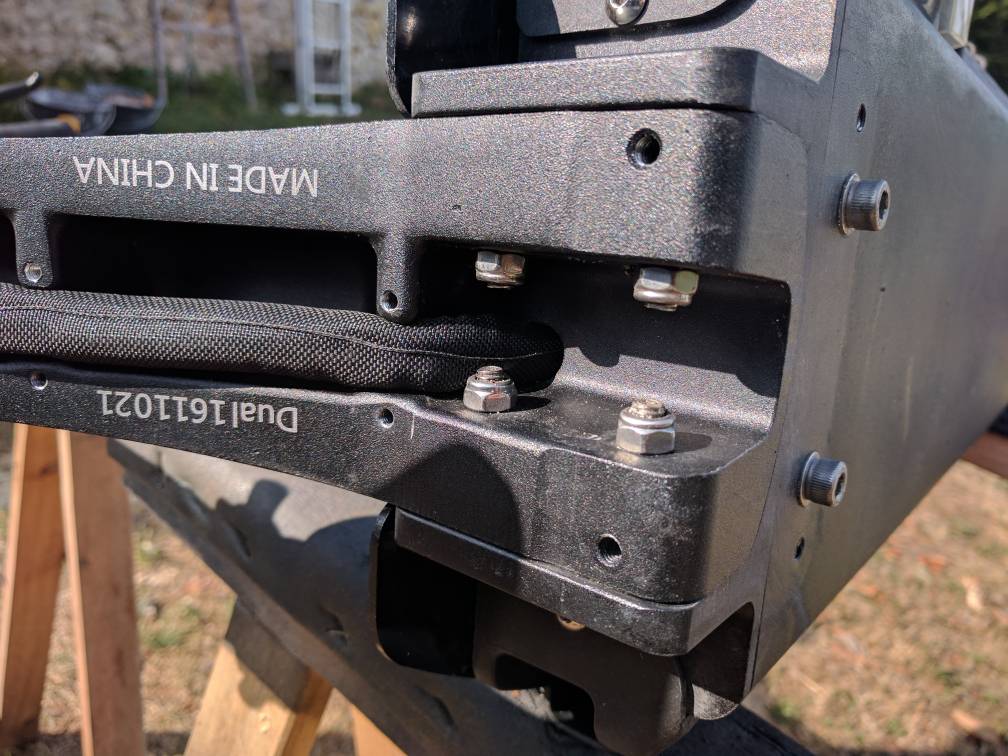

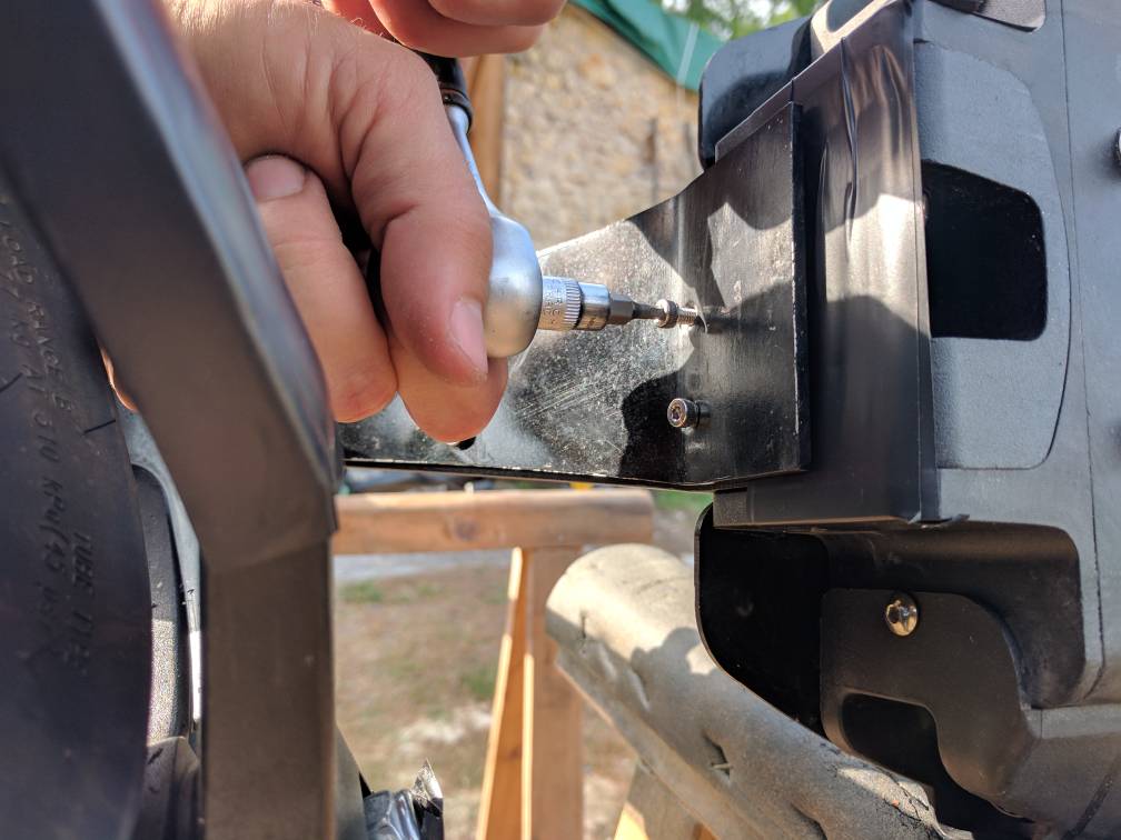

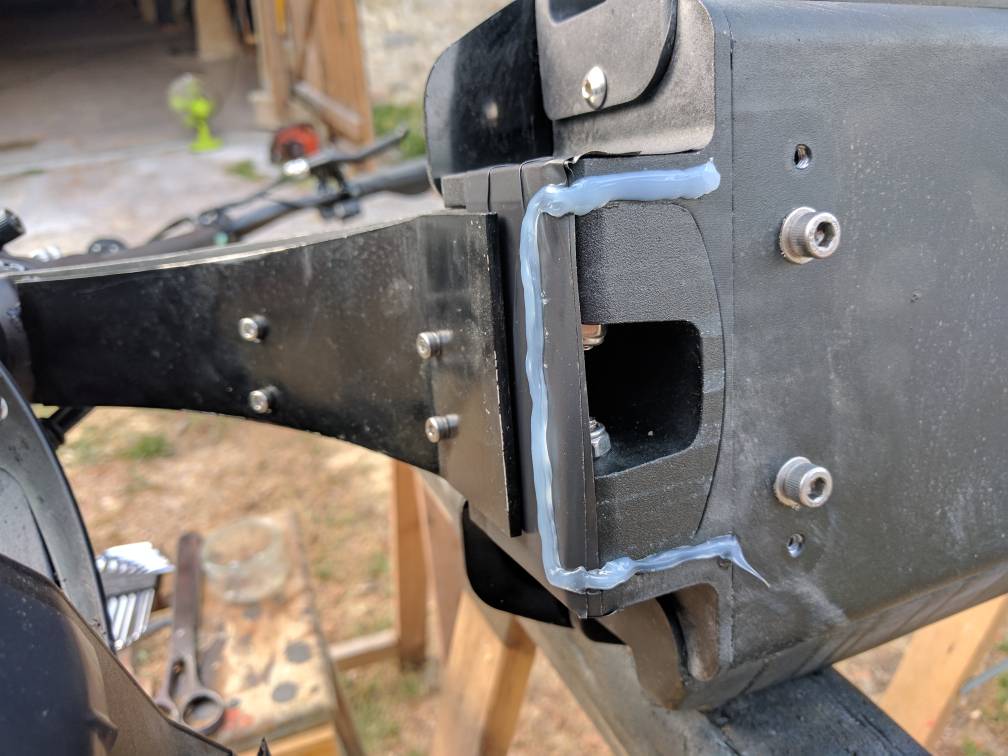

anadyre Posté(e) le 11 janvier 2018 Partager Posté(e) le 11 janvier 2018 Le 02/01/2018 à 13:57, Twily a dit : Bonjour a tous, je viens d’etancheifié ma limited avec de la la loctite 5926 l’avantage cela résiste aux vibrations à la chaleur et c’ est démontable . J’ai fait également la plaque sous le garde boue et le sabot de protection ainsi les deux plastiques latéraux.cela va déjà être mieux ? Comment ça s'appelle la pince de serrage de la photo s'il te plaît ? où est-ce que je pourrais trouver ça pas trop cher ? Merci ! Citer Lien vers le commentaire https://www.espritroue.fr/topic/4252-dualtron-pluie-%C3%A9tanch%C3%A9it%C3%A9/page/3/#findComment-91356 Partager sur d’autres sites More sharing options...
