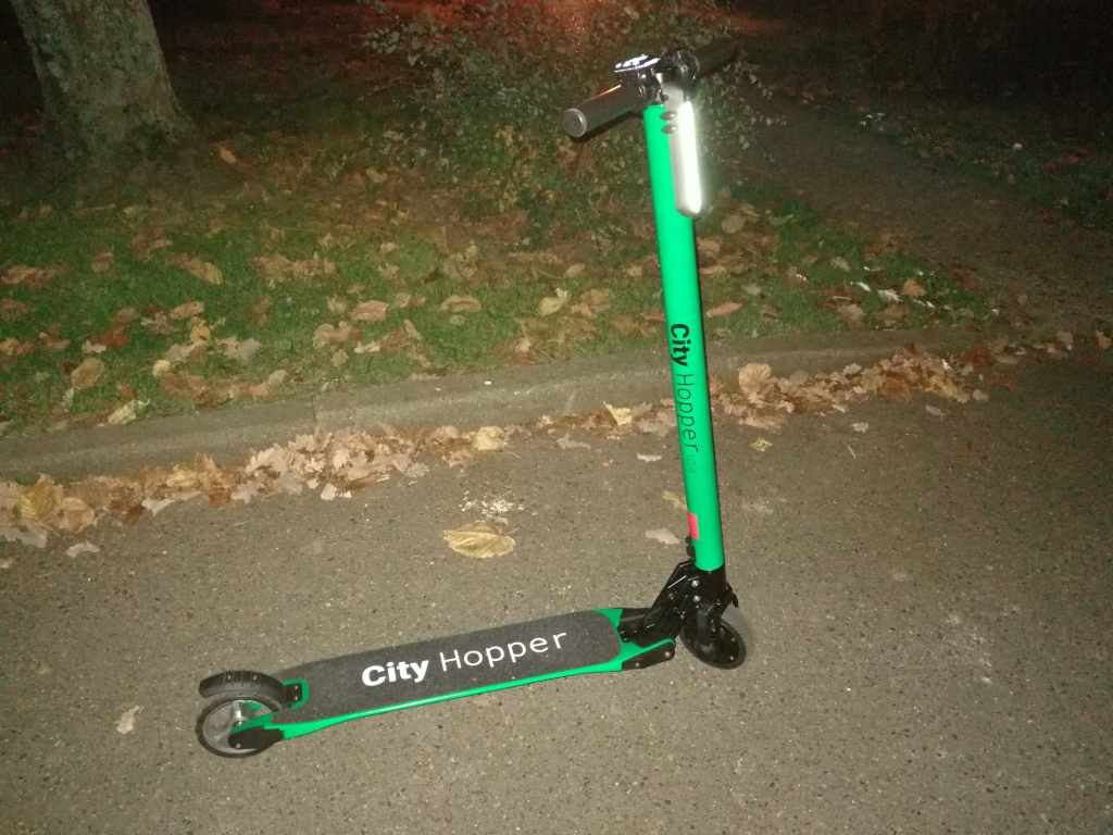

ninotymi Posté(e) le 2 janvier 2018 Partager Posté(e) le 2 janvier 2018 (modifié) Bonjour, j'ouvre ce sujet pour témoigner de mon expérience a propos de cette trottinette CITY HOPPER dans çà version 10.5AH acheter en octobre 2017 a 495 € sur un site de ".discount" ( elle ce trouve sur beaucoup de site fr ou non et en version alu ou carbone ou jack hot marque de base du produit je pense) Mais avant tout un énorme merci pour ce site et et chacun d'entre vous car je lis depuis bientôt 6 mois et c'est rempli de très bonne info même si les sujet de 64 pages et plus paraisses démotivant a lire ont apprend à connaitre les "réguliers qui ont tous un bon trait de caractères et c'est bien marrant... donc trottinette acquis pour éviter de prendre mon siège roulant je souhaitais une très légère c'est le cas environ 7kilo... Mésaventure au bout de 4 jours coupure d’accélération au moindre gravillon et ce quelque soit la vitesse.....retour sav a l'importateur (étiquette sur le bas du guidons...) car garantie 1 ans (non cessible) elle me revient avec un moteur changer mais non çà c’était pas çà , même symptômes ... retour sav elle me revient elle a moins de patate va moins vite et charge en fonction de la positions de la trot... d’après les moultes lectures que j'ai faites avant achat pendant et après et étant électriciens je me dis que le contrôleur es pas bon, bourde ou pas du technicien du sav et sachant qu'il existe un model 5.0Ah avec un contrôleur de 12A et non 15A en accord avec le sav (pour m'éviter un troisième déplacement ) m'autorise au démontage et c'était bien le contrôleur de la 5.0 et les fils connecteurs de charges pincer couper sans doute au remontage... donc pour le coter il faut importer ou pas acheter fr ou pas garantie ou pas je vous souhaite juste de trouver bonheur car je suis ravi de la sincérité de la boite qui assure le sav pour le revendeur car il m'envoi le tout (contrôleur 15a + port de chargement) par courrier en toute confiance (pas de photos ..) et m'offre une sangle pour me dédommager car je lui es poser la questions n'en trouvant pas et çà c’est cool. en attente de réception) Pour info il y a un sous menu sur le contrôleur si vous appuyer trois sec sur la flèche du haut et bas (javais trouver sur le fofo d'une autre trottinette çà colle pas mal....lien : p0 (set volt je pense qu'il sagit d'une mesure tension batterie ) / p1 taille des pneu 5.5/ p2 set avec une sinusoide carrer c'est sur 9 là je ne voi pas a quoi çà correspond...( à si en re regardant sur le lien au dessus çà serait le nombres de pôles magnétiques..quid de savoir vérifier si ok ou pas j'en sais rien... /p3 jen sais rien /p4 affichage de l'unité /p5 départ arrêter ou lancer.. /p6 régulateur de vitesse alors çà c'est chaud j'aime pas du tout hi je conçoit pas la chose sur une petite trottinette citadine hi /p7 accélération progressive ou non... /p8 bridage en pourcentage liens pièces détacher en fr : http://city-hopper.oxatis.com/pieces-detachees-c102x3187006 je ne trouve pas sur amazoe aliexpress etc de pieces détacher..moteur controleur pour comparer prix du liens ci dessous et surtout pour essayer de trouver un moteurpneu en 5.5 24v 350w ou 300W qui fonctionnerais sous 15A pour pouvoir monter un chouilla mieux les "petites montées (la trotinette es bien mais avec 95 kg dessus c'est limite) EDIT du 04/01/2018: voici un revendeur que j'ai trouver qui vends des batteries beaucoup moins chers que le premiers lien : https://fr.aliexpress.com/store/product/LG-Battery-10-4ah-8-8ah-for-S3-S2-electric-scooter/1832188_32803803595.html?spm=a2g0w.12010612.0.0.539d75a7Nbbq9A il a d'autre article de la trotinette aussi...EDIT du 04/01/2018 Bon les photos de la bête démonter et non démonter... liens vidéos de démontage trouver sur le web : gaf au embout en mousse qu'il faut bine remettre au extrémité de la batterie...et évidement avoir les bon outils voilà je suis pas un spécialiste c'est la première trottinette je m'excuse d'avance si j'ai écris des bêtises je corrigerais ce premier post si erreur bien sur j'espere trouver au tant de monde qu'avec les super trot minimotor et dérivées et correspondre avec des passionnés a bientôt. EDIT: je rajoute des photos du démontage du contrôleurs . ne desserrer pas les trois vis latéral que les trois petites vis noir a chaque exterminer et vous pourrez faire coulisser l’ensemble et en extraire de tout son long les deux connectique ( le double pour charger la batterie , et l'autre double marron qui doit être la décharge batterie ) . Modifié le 4 janvier 2018 par ninotymi 1 Citer Lien vers le commentaire Partager sur d’autres sites More sharing options...

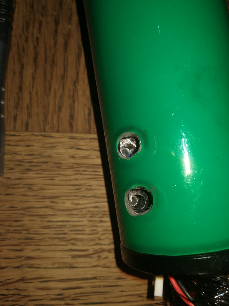

ninotymi Posté(e) le 24 janvier 2018 Auteur Partager Posté(e) le 24 janvier 2018 Petite installation d'une selle le top. model 9 https://fr.aliexpress.com/item/Electric-Scooter-Seat-Foldable-Shock-Absorbing-Seat-Comfortable-Electric-Skateboard-Damping-Seat-for-Xiaomi-Electric-Scooter/32803916190.html?spm=a2g0s.9042311.0.0.b12PA2 j'ai utiliser un forais de 0.6 de moins que mes 4 vis btr et tout doucement pour la rotatoins en appuyant fortement ...le taraudage c'est fait tout seul... Attention la trottinette ne ce "clips" plus en position fermer, alors je la porte d'une mains avec la scelle en position potence à 45° et je compte acquérir ce sac qui a les bonne dimensions pour cette petite trottinette :https://fr.aliexpress.com/item/FLJ-Sac-De-Transport-pour-Mini-Scooter-lectrique-mod-le-S3-S2-I7-I6-Facile-Pliage/32835620285.html?spm=2114.10010108.1000014.9.58f442c8O1YvzW&traffic_analysisId=recommend_3035_null_null_null&scm=1007.13338.80878.000000000000000&pvid=e39c5791-3631-4b24-b7be-8e9a4a5e3428&tpp=1 je fait 95 kg çà tient très bien, bon je la met au plus bas je prefere la position choper Citer Lien vers le commentaire Partager sur d’autres sites More sharing options...

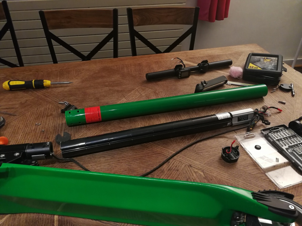

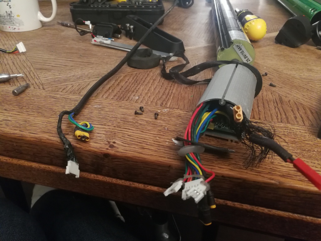

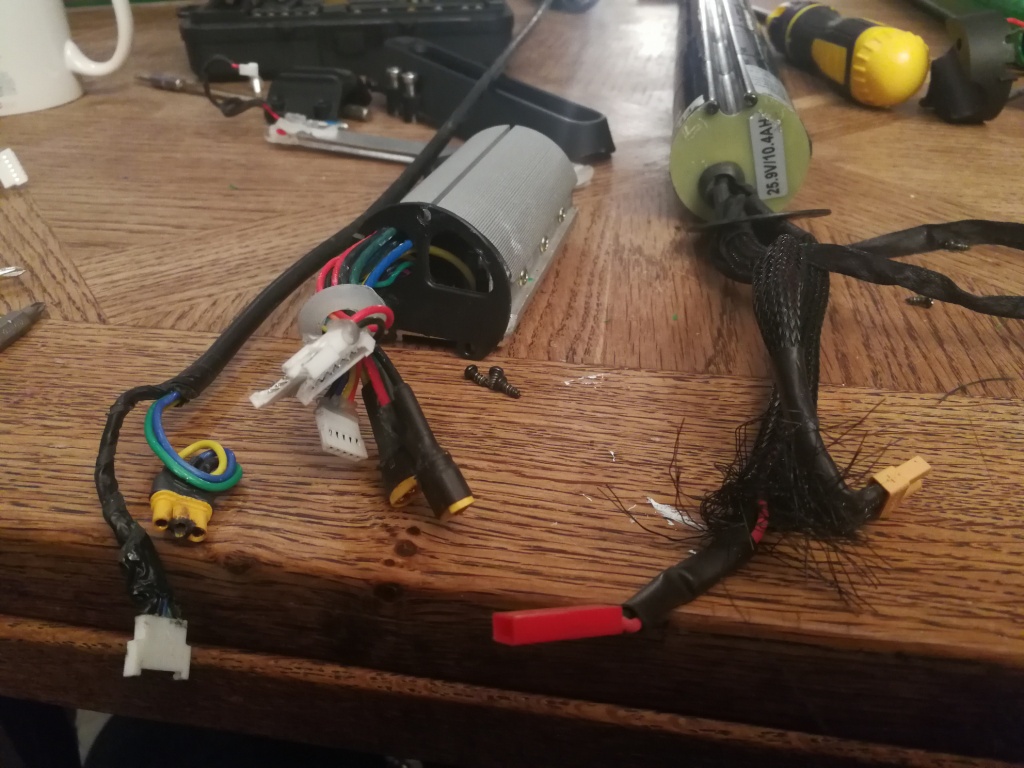

ninotymi Posté(e) le 1 mars 2018 Auteur Partager Posté(e) le 1 mars 2018 Il y a 3 heures, ifredmac a dit : bonjour bravo pour vos photos et doc démontage ,une question je voudrais savoir si ont peu remplacer la batterie 5.0 ah par une 10 ah facilement on est ce que l on doit bidouiller car en autonomie je suis a 10 /12 km et ça fait léger merci pour votre réponse cordialement fred @ifredmac salut, alors oui c'est possible les batteries font la même taille physiquement... bidouillé ? Ben chacun vois midi à çà porte mais il faut démonter les quatre vis du phare déposer les deux vis du guidon déconnecter les fiches de : lcd +frein+lampe dévisser le cache noir en bas de la colone et une foi déposer tu a encore une vis dedans toute petite vis six pans dans chacune aussi bien en bas que en haut dans les pas de vis du phare.... après tu tire vers le haut l'ensemble et des que tu vois le file moteur en bas de la colonne tu l'attrape pour pas forcer dessus et continuer a retirer ton tube d'allu vers le haut.... le plus compliquer pour moi à été d'avoir un outil long et fin pour les huit vis six pans et SURTout Dde retasser remonter le tout ....bon après comme toute choses si tu le fais calmement il n'y aura aucun souci je serais pour t'aider :)) regarde bien la video plusieurs fois tu comprendra chaque étape que j'ai ré écris. n'hésite pas . et pour la batterie tu la commande où ? Citer Lien vers le commentaire Partager sur d’autres sites More sharing options...
ifredmac Posté(e) le 1 mars 2018 Partager Posté(e) le 1 mars 2018 merci pour ta réponse précise pour la batterie sur le site d aliexpress le lien que tu as indiquer je crois j ai pas trouver d autre site si qq trouve un site différent qu il le marque merci a tous et merci a ninotymi fred Citer Lien vers le commentaire Partager sur d’autres sites More sharing options...

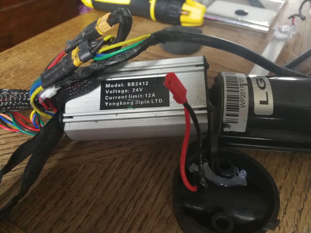

Wendigogo Posté(e) le 22 septembre 2018 Partager Posté(e) le 22 septembre 2018 Bonjour, Mon écran LCD est cassé et je voulais le remplacer. Je l'ai démonté mais il n'y a aucune référence nul part (à part un 24V). J'ai trouvé des modèles ressemblants sur des sites d'import mais il existe beaucoup de variantes (tension, signaux sinus ou carré) et je ne sais pas lequel choisir. Seul l'écran est brisé. La trottinette fonctionne toujours et du coup je trouve ça dommage de devoir racheter un système complet mais impossible de trouver la référence de l'écran seul. Quelqu'un aurait un conseil à partager sur ce point ? Merci beaucoup pour votre aide. Citer Lien vers le commentaire Partager sur d’autres sites More sharing options...
ninotymi Posté(e) le 23 septembre 2018 Auteur Partager Posté(e) le 23 septembre 2018 salut tu as essayer ici : http://city-hopper.oxatis.com/pieces-detachees-c102x3187006 ? Citer Lien vers le commentaire Partager sur d’autres sites More sharing options...
