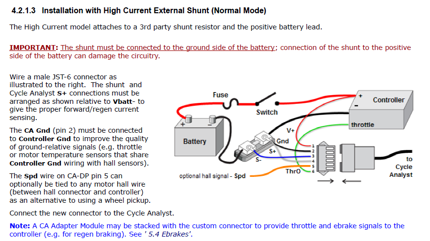

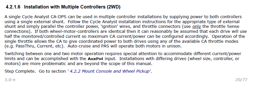

riton Posté(e) le 11 janvier 2018 Partager Posté(e) le 11 janvier 2018 Il y a 13 heures, En_Zion_La a dit : @Trotti Phil tu l'as acheté finalement le cycle analyst ou pas ? moi aussi je suis interessé pour une commande si compatible avec ultra v2 Citer Lien vers le commentaire Partager sur d’autres sites More sharing options...
En_Zion_La Posté(e) le 11 janvier 2018 Partager Posté(e) le 11 janvier 2018 @Trotti Phil par contre comment cela se passe pour les fonctionnalité du display (P0 à PB, L1 à L3) tu les perds non ? 1 Citer Lien vers le commentaire Partager sur d’autres sites More sharing options...
Doudou76 Posté(e) le 11 janvier 2018 Partager Posté(e) le 11 janvier 2018 Yes je suis partant aussi en cas de commande groupée ? 1 Citer Lien vers le commentaire Partager sur d’autres sites More sharing options...
Trotti Phil Posté(e) le 11 janvier 2018 Partager Posté(e) le 11 janvier 2018 (modifié) Contrôleurs et boutons/commodos custom-made, c'est du sérieux tout ça... Grand merci @En_Zion_La pour tes recherches et partages Excellente question... Le CA2 (->CA2.4) se branchait entre le LCD><contrôleur(s) mais le CA3 a été re-pensé de sorte à servir d'instrument d'affichage-de réglage principal, branché directement sur le(s) contrôleur(s) : De base c’était parti pour combiner le CA3 au LCD justement afin d'éviter de devoir répliquer toutes les fonctions/paramètres du LCD via les réglages du CA3 (en garder quelques-unes sur le LCD, utiliser le CA pour recevoir les informations sur la consommation, etc.).... De plus en plus l'option de virer totalement le LCD et de reprogrammer ses fonctions/réglages dans le CA3 semble- la méthode la mieux adaptée au combo DT + CA3. Sur le 'déport' des fonctions du LCD vers le CA3 je ne vois pas de fonctionnalités manquantes sauf le P7 (latence) et le P9 (bridage/non du couple) - peut-être même que le CA3 supporte ces réglages, il faut vérifier. Pour ce qui est des L1/L2/L3 le CA3 offre l'option de raccorder un interrupteur/module physique à 3 positions - à voir si le basculement entre les trois vitesses peut se faire via le CA3 uniquement sans l'interrupteur physique (qui pourrait être encombrant pour certains). Les autres fonctionnalités comme: la vitesse - ODO - TRIP - tension et % de batterie - % de régéneration 'linéaire', existent déjà sur le CA3... et bien plus que nous n'avons pas actuellement ! (e.g. régéneration variable à venir sur le CA3.1!) Pour l'info, toujours pas trouvé de cas où le CA3 fonctionne en parallèle avec un autre module de réglage et en bimoteur/2WD. Le raccordement que j'envisage de faire pour DTU (tiré du manuel CA3 - lien ci-dessous): Pas donné de régler le CA3 et de comprendre toutes ses options/réglages possibles (vu combien il y en a...!) Sur Endless-Sphere, ils en sont à 154 pages dans le topic du CA3 Pour les intéressés voici l’appelé "unofficial manual" du CA3 (en anglais) et voici la page wiki_Endless-Sphere sur le CA3 To be continued.. edit: Hello @riton ! Bienvenue ! Si la communauté en est une preuve, bien des choses sont possibles avec une dose saine de bonne volonté Modifié le 11 janvier 2018 par Trotti Phil 3 1 Citer Lien vers le commentaire Partager sur d’autres sites More sharing options...
riton Posté(e) le 11 janvier 2018 Partager Posté(e) le 11 janvier 2018 Il y a 1 heure, Trotti Phil a dit : Contrôleurs et boutons/commodos custom-made, c'est du sérieux tout ça... Grand merci @En_Zion_La pour tes recherches et partages Est-ce une impression ou bien Esprit Roue montre ses meilleurs couleurs dernièrement ? Partages de plus en plus constructifs et 'débridés'... Recherches/connaissances/bons plans de chacun qui collectivement 's’accélèrent' ('1+1=3')... Communauté en construction et en expansion 'qualitative'... @En_Zion_La Excellente question. L’œil comme un aigle ! Je ne saurais te répondre plus que partiellement à l'heure actuelle... Alors que le CA2 (et CA2.1) se branchait entre le LCD><contrôleur(s) - le CA3 a lui été (re)pensé de sorte à servir d'instrument d'affichage et de réglage principal branché directement sur le(s) contrôleur(s). Alors que j’étais parti pour combiner le CA3 au LCD justement afin d'éviter de devoir répliquer toutes les fonctions/paramètres du LCD via les réglages du CA3 (en garder quelques-unes sur le LCD, utiliser le CA pour recevoir les informations sur la consommation, etc.).... De plus en plus l'option de virer totalement le LCD et de reprogrammer ses fonctions/réglages dans le CA3 semble - difficile, bien que - la méthode la mieux adaptée au combo DT + CA3. Sur le déport des fonctions du LCD au CA3 je ne vois pas de fonctionnalités manquantes sur le CA3 sauf le P7 (latence) et le P9 (bridage ou non du couple) pour lesquels je ne me rapelle pas si le reglage est possible sur le CA3 directement (peut-être que si - mémoire qui flanche). Pour les L1/L2/L3, le CA3 offre le choix de rajouter un module (physique) à 3 positions, je ne sais pas si le basculement entre les 3 peut se faire uniquement via le CA3 (sans le module physique/interrupteur à 3 positions sur le guidon) qui pourrait être encombrant pour certains. Les autres fonctionnalités comme: la vitesse - ODO - TRIP - tension et % de batterie - % de régéneration 'linéaire', existent déjà sur le CA3... et bien plus que nous n'avons pas actuellement ! (e.g. régéneration variable à venir sur le CA3.1!!!) Pour l'info je n'ai toujours pas trouvé de cas/setup où le CA3 'travaille' en parallèle avec un autre module de réglage (et en 2WD/bimoteur). Le raccordement que j'envisage pour DTU (tiré du manuel CA3, lien ci-dessous): Pas donné comprendre le raccordement et réglage initial du CA3 et surtout toutes les options/réglages possibles (tellement il y en a...!) Sur Endless-Sphere, ils en sont à 154 pages dans le topic du CA3 Pour les intéressés voici ledit "unofficial manual" du CA3 (en anglais) et la page wiki_Endless-Sphere sur le CA3 ici To be continued.. edit: Hello @riton ! Bienvenue ! Si la communauté en est une preuve, bien des choses sont possibles avec une dose saine de bonne volonté merci a vous tous je me régale de vous lire le commodo sur la gauche est vraiment joli il m'interresse si vous faite une commande groupée je suis ok 1 1 Citer Lien vers le commentaire Partager sur d’autres sites More sharing options...
