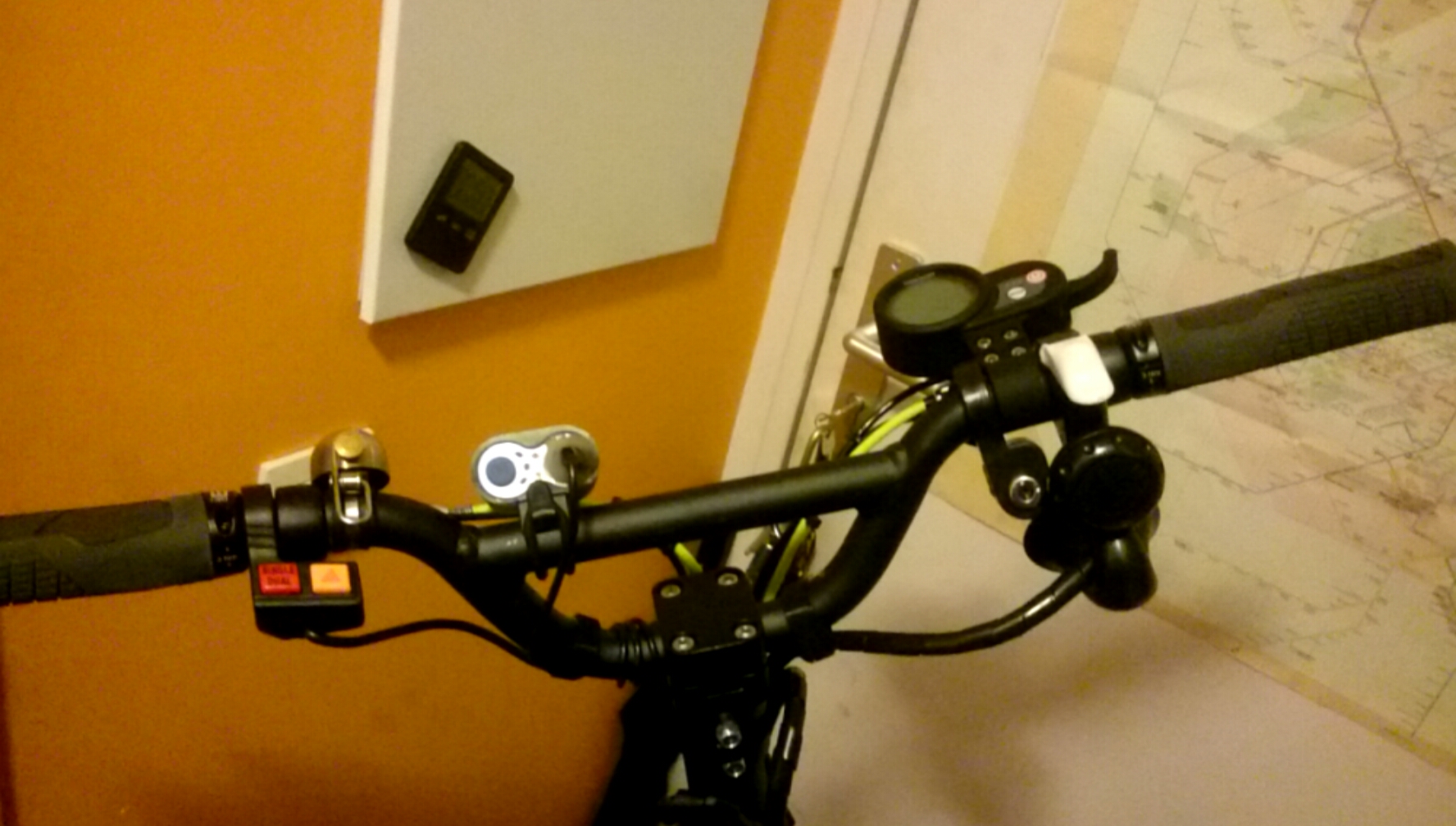

Trotti Phil Posté(e) le 8 janvier 2018 Partager Posté(e) le 8 janvier 2018 Bien joué @Twily Aaah... ces petits boutons rouge/jaune !! J'ai du les limer de l’intérieur pour qu'ils 'cliquent' bien dans leur boîtier après les avoir inversé de position 1 1 Citer Lien vers le commentaire https://www.espritroue.fr/topic/4311-panne-dualtron-limited/#findComment-90817 Partager sur d’autres sites More sharing options...
En_Zion_La Posté(e) le 8 janvier 2018 Partager Posté(e) le 8 janvier 2018 il y a 54 minutes, Trotti Phil a dit : Bien joué @Twily Aaah... ces petits boutons rouge/jaune !! J'ai du les limer de l’intérieur pour qu'ils 'cliquent' bien dans leur boîtier après les avoir inversé de position C'est quoi le truc blanc à droite avec la boîte noire en dessous ? 1 Citer Lien vers le commentaire https://www.espritroue.fr/topic/4311-panne-dualtron-limited/#findComment-90846 Partager sur d’autres sites More sharing options...
shivas Posté(e) le 8 janvier 2018 Partager Posté(e) le 8 janvier 2018 (modifié) il y a 51 minutes, En_Zion_La a dit : C'est quoi le truc blanc à droite avec la boîte noire en dessous ? cela s'appelle un rétroviseur inventer par Français Alfred Faucher en 1906 mais a voir de plus près on dirait c'est un klaxon airzon qui réveille les mort Modifié le 8 janvier 2018 par shivas 1 1 Citer Lien vers le commentaire https://www.espritroue.fr/topic/4311-panne-dualtron-limited/#findComment-90852 Partager sur d’autres sites More sharing options...
Trotti Phil Posté(e) le 9 janvier 2018 Partager Posté(e) le 9 janvier 2018 (modifié) Hijack total du topic ! Bien vu @shivas @En_Zion_La il s'agit d'un klaxon à air comprimé "AirZound" acheté sur Ali' à 32EUR ici - maintenant "hors stock", mais disponible sur Amazon.fr à 28EUR - bouteille métallique ou en plastique?) Les 'vieilles' versions de la bouteille AirZound étaient en plastique - regonflage à 5bar max. - mais les versions les plus récentes ont une bouteille en alu' du coup les last gen montent à 7bar max (bouteille en alu' sur la 2ème photo ci-dessus). Il monte d'origine jusqu’à 115dB et une petite manivelle (visible en blanc sur la 1ère photo) permet de brider la puissance du klaxon. (Mais, en fait, la manivelle ne fait qu'écraser le câble et au même endroit ) Fonctionnement très simple ! Lorsqu'on actionne le bouton du module du klaxon, la valve s'ouvre, l'air sous pression sort de la valve et re-monte vers le 'bouton' blanc qui, lui, bloque l'air et le redirige de force vers la sortie de la...heu...cornemuse ? Le tout se recharge via une valve Schrader 'classique' (3ème photo). Perso j'en fais usage que de manière sporadique, par ex. spontanément si danger imminent ou inévitable se présente. Vu que le bidule peut donner des crises cardiaques ou réveiller le quartier entier il ne faut pas non plus trop abuser ! (chose forcement non valable les premiers semaines.... ) Non plus sérieusement, il prend un de place sur le guidon mais il peut sauver des vies ce AirZound ! Vivement recommandé N.b: le fil reliant la bouteille et le module ne peuvent pas se 'déconnectés" (câble "permanent). Par contre si besoin pour rallonger le câble ou si souci du câble sur sa longueur il existe ce petit accessoire qui semble bien utile, par comme il faut le faire venir des 'States Pour 'recharger' la bouteille, procédure inverse : (attention procédure "des courageux" illustrée ci-dessous ) Pour recharger un peu plus facilement le AirZound (vu la haute pression de fonctionnement nécessaire): -soit passer à la station d'essence (stations TOTAL = compresseurs gratuits parfois en panne) -soit (pour un peu plus d’indépendance, moins d'attentes, et pour les pneus également) en utilisant une petite pompe électronique portable. Je règle la mienne à 5.5~6.0bar sur les 7.0bar max. du AirZound; le klaxon est suffisamment fort même partant de cette pression. P.S: Au passage une p'tit reference-tuto Airzound-DIY P.S2: Je dois retrouver une vidéo YouTube d'une personne qui 'hackait' son AirZound pour (encore!) plus de bruit... de mémoire il touchant au caisson noir de la 'cornemuse' qui a à l’intérieur de lui un film semi-rigide transparent fait spécialement pour vibrer et permettre/amplifier le son... à suivre... Modifié le 9 janvier 2018 par Trotti Phil 1 1 1 Citer Lien vers le commentaire https://www.espritroue.fr/topic/4311-panne-dualtron-limited/#findComment-90868 Partager sur d’autres sites More sharing options...
