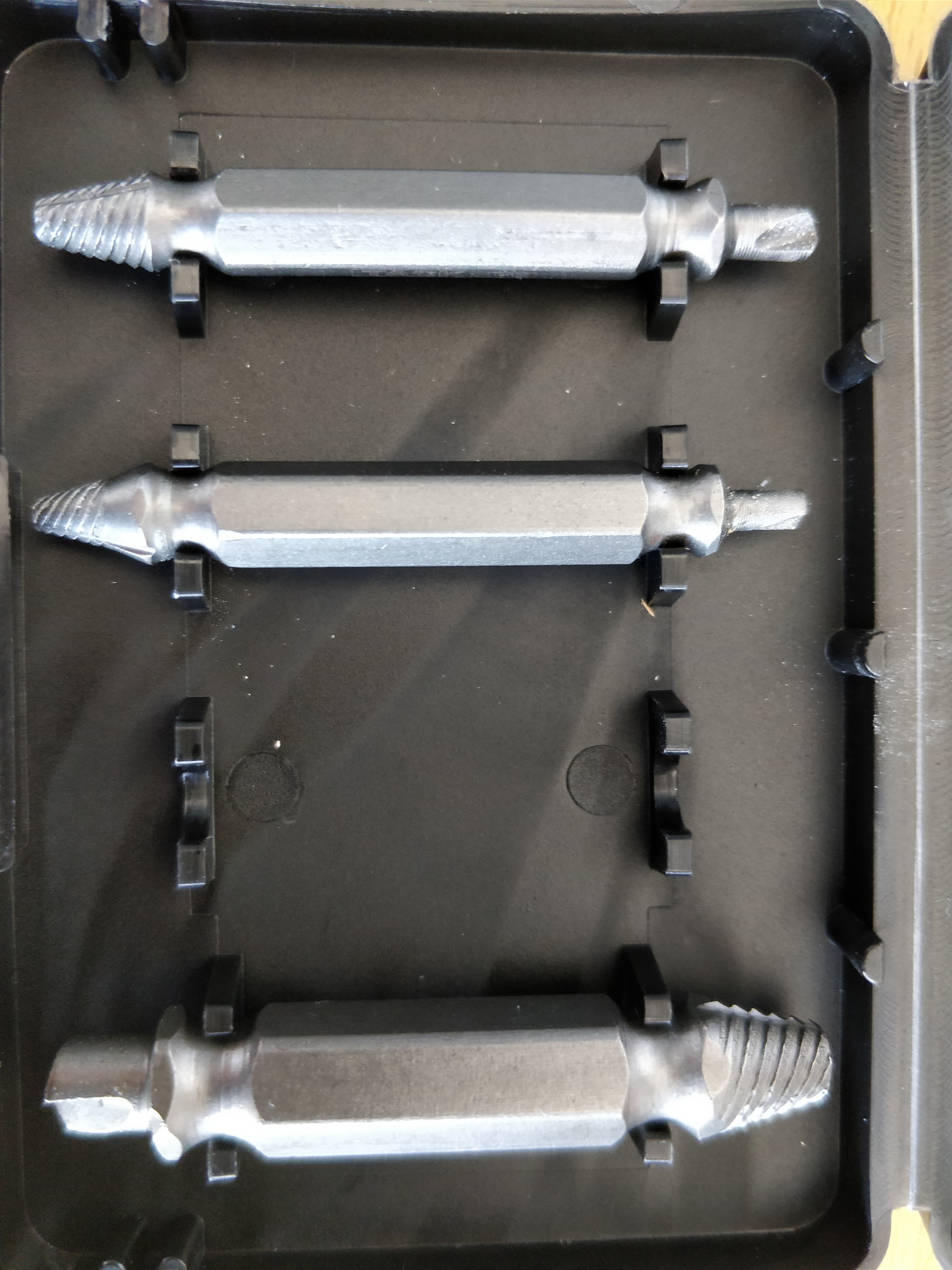

jeje Posté(e) le 24 avril 2018 Partager Posté(e) le 24 avril 2018 Salut à tous, Voici un petit outil (extracteur de vis) qui m'a été bien utile lorsque j'ai foiré une tête de vis en serrant comme un âne On perce un trou dans la tête et on retourne le "forêt" pour dévisser. Ça fonctionne super bien, pour moi un "must have". https://www.amazon.fr/dp/B079DRYZ78/ref=cm_sw_r_other_apa_i_TBT3AbP5VEA3Y 3 Citer Lien vers le commentaire Partager sur d’autres sites More sharing options...

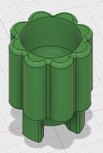

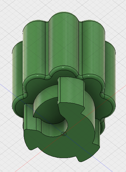

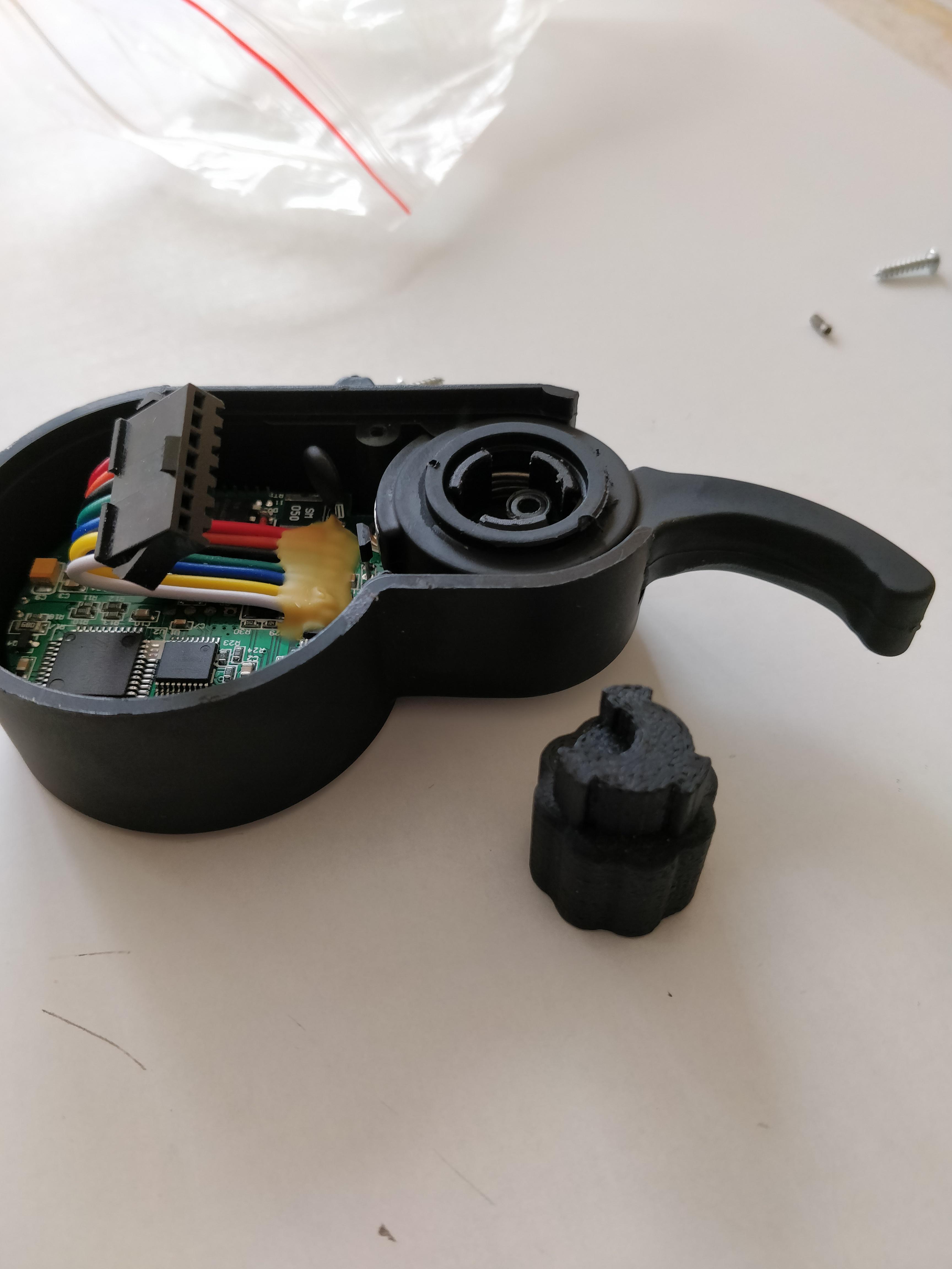

sonkenn Posté(e) le 12 juin 2018 Auteur Partager Posté(e) le 12 juin 2018 (modifié) @tuanito le stl de la clé de gâchette de console (LCD), modifiée (moins gourmande en matière et en temps d'impression) pour ma part, j'ai imprimé tête en bas sans support (il y a une demi sphère qui fait "voute" au fond du trou, ça marche) J'ai amélioré le crantage car sur la mienne ça glisse un peu. clef gachette console v4.stl Modifié le 12 juin 2018 par sonkenn 2 2 Citer Lien vers le commentaire Partager sur d’autres sites More sharing options...

Jpthor Posté(e) le 17 juin 2018 Partager Posté(e) le 17 juin 2018 Plus belle ma vie !!10 s Merci @sonkenn Si quelqu'un du coin en a besoin n' hésitez pas Hs j ai bien checké partout dans l appart pas d ultra pour la fête des pères c est sur ... Pffff fils indignes mdr Aux plaisirs !! 2 Citer Lien vers le commentaire Partager sur d’autres sites More sharing options...

Didier.94600 Posté(e) le 17 juin 2018 Partager Posté(e) le 17 juin 2018 (modifié) Le 24/04/2018 à 09:07, jeje a dit : Salut à tous, Voici un petit outil (extracteur de vis) qui m'a été bien utile lorsque j'ai foiré une tête de vis en serrant comme un âne On perce un trou dans la tête et on retourne le "forêt" pour dévisser. Ça fonctionne super bien, pour moi un "must have". https://www.amazon.fr/dp/B079DRYZ78/ref=cm_sw_r_other_apa_i_TBT3AbP5VEA3Y Hello les Trotteurs, Les extracteurs c'est bien mais pas facile a utiliser pour sortir les vis cassées, il existe des forêts qui tournent a gauche (sens de dévissage, alors que les classiques tournent dans le sens du vissage/serrage) qui peuvent être pratique et aidés au dévissage du morceau cassé quand ont le reperçe avec une perçeuse/visseuse qui tourne a gauche aussi bien-sûr !!! Je vous met le lien ou j'ai acheté les miens pour les personnes que cela peu interréssées ..... ??? https://www.outillage-coupants.com/index.php?id_product=31&controller=product Modifié le 17 juin 2018 par Didier.94600 modification 2 1 Citer Lien vers le commentaire Partager sur d’autres sites More sharing options...
tuanito Posté(e) le 22 juin 2018 Partager Posté(e) le 22 juin 2018 Le 12/06/2018 à 22:56, sonkenn a dit : @tuanito le stl de la clé de gâchette de console (LCD), modifiée (moins gourmande en matière et en temps d'impression) @sonkenn Excellent !!! Tu devrais le mettre sur Thingiverse, je suis sûr que pleins de gens seraient intéressés ! Merci beaucoup, ça va être utile pour tout le monde ça ! 1 Citer Lien vers le commentaire Partager sur d’autres sites More sharing options...
