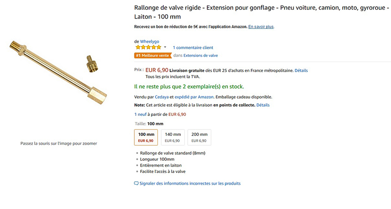

Cependant, il faut remarquer que les prolongateurs à vis sont efficaces lorsqu'ils sont eux-même équipés d'une valve, ce qui est le cas des adaptateurs rigides des boutiques e-roue/e-trott. A la déconnexion, on retire la pompe (ce qui ferme le sas), puis le prolongateur (facile à dévisser). Comme le sas est fermé, la perte est minime car l'air s'échappe uniquement le long du pas de vis. De plus, comme il y a de la pression à l'intérieur du sas, cela peut aider à maintienir plus longtemps le joint en contact avec l'extrémité de la valve.

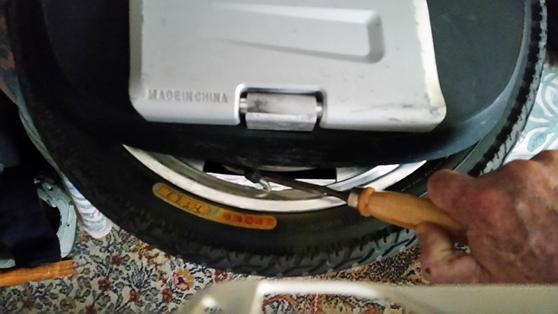

Le mieux que j'ai trouvé jusqu'ici est tout simplement l'embout utilisé par Eroue :
1- Incliner la valve à l'aide d'un tournevis :
2- Fixer la rallonge et c'est bon. (méthode utilisée par Eroue)
Si  il y a plus facile, merci de donner la référence après essais.

il y a 19 minutes, Mecano Man 2 a dit :
Bonjour.
Bonne année à tous/tes.

Depuis que j'utilise l'extension présentée juste au dessus ma vie a changé. Avant c'était la galère de regonfler. Cette extension est très bien conçue. Je l'utilise avec la pompe de @Sloogh et c'est tout du bonheur 9_9

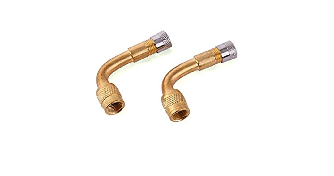

Bonjour, j'ai testé divers extenseurs de valves, et le mieux est l'extenseur en T (coude à 90 °). Nul besoin de découper la coque, ça fonctionne très bien. Il faut plutôt en acheter un de bonne qualité sinon,  s'il coince ou grippe trop, tu vas perdre trop de pression en le retirant. Perso, je mets 4 bars pour compenser la perte de pression quand on retire l'extenseur, ensuite j'ajuste en appuyant sur la valve par à-coups.
