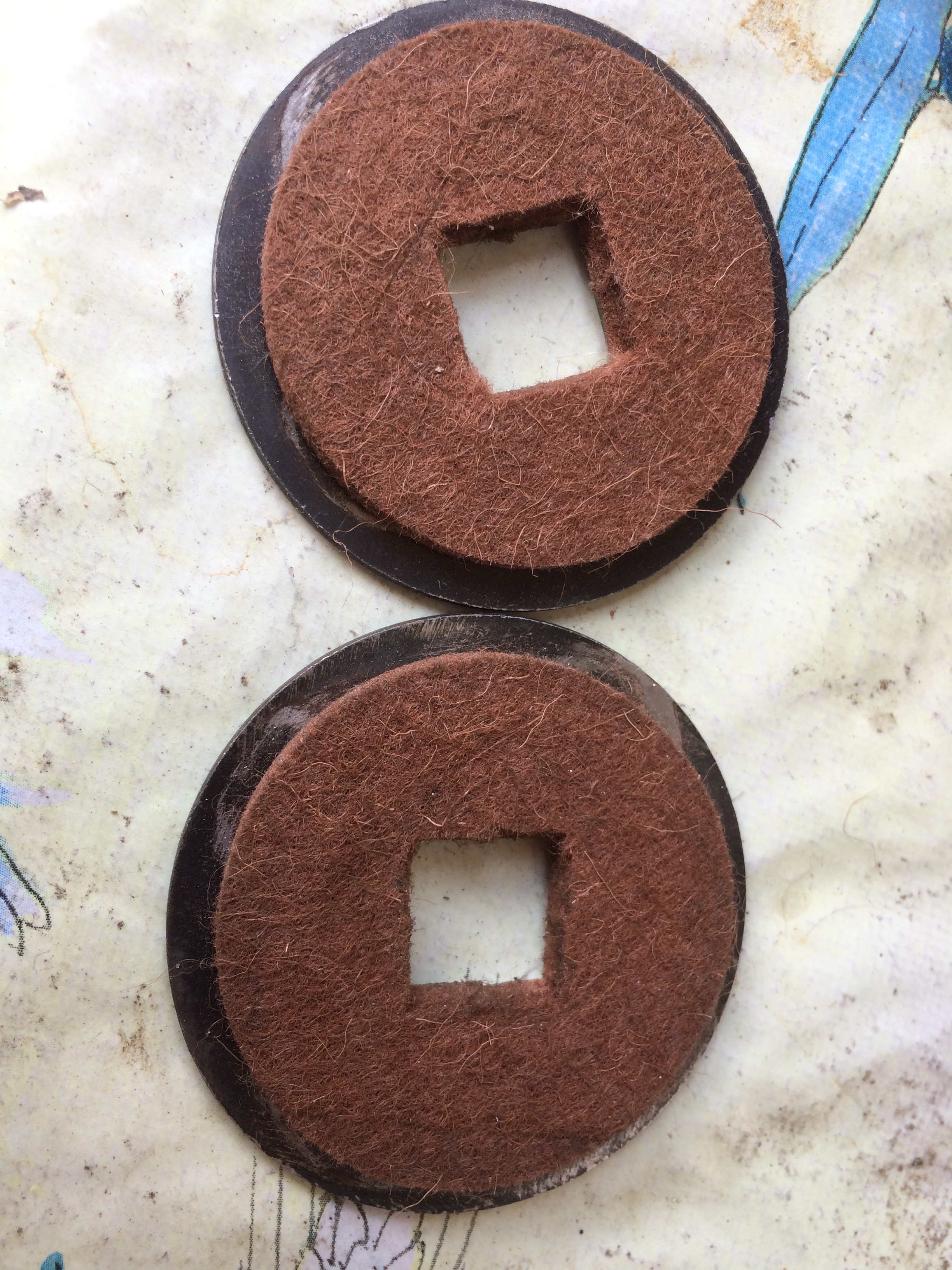

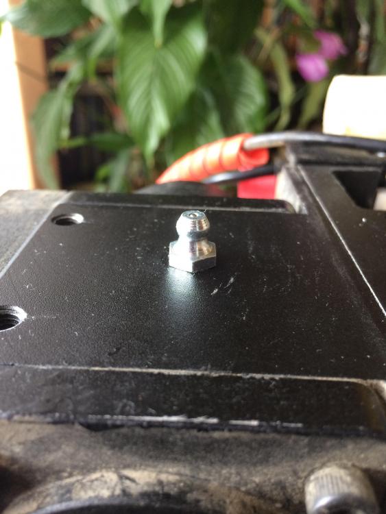

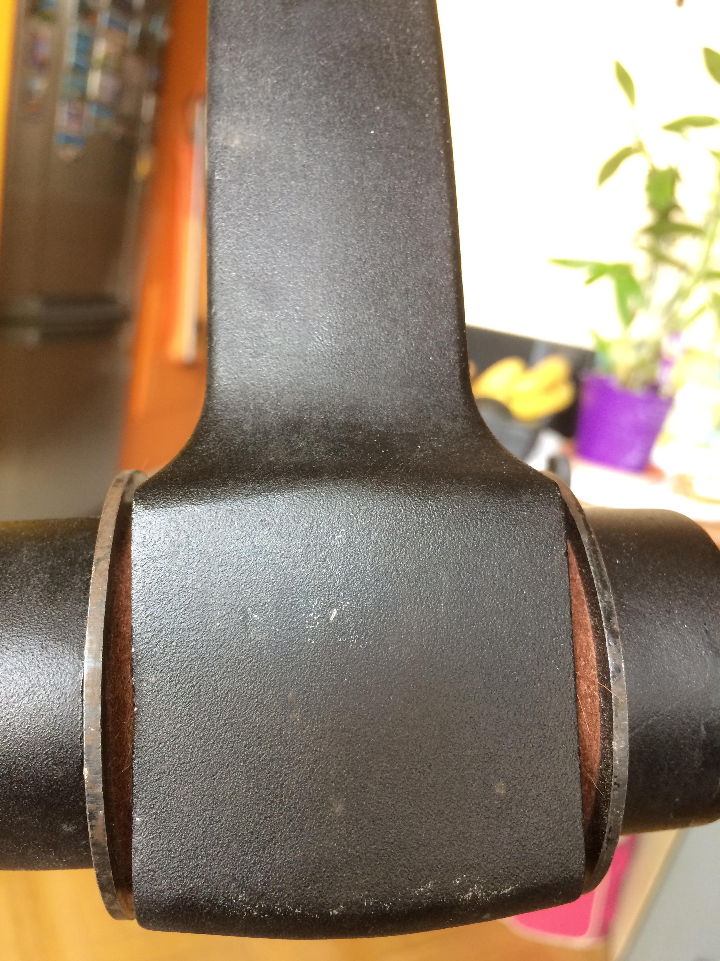

Didier.94600 Posté(e) le 20 mai 2018 Partager Posté(e) le 20 mai 2018 (modifié) Et voila ma petite idée a germé et la modification des suspates avant et arrière faite !!! Donc pour l'avant j'ai raccourci les Rods a ras de chaques cotés et intercallé un patin en feutre de 50 mm et blindé l'espace restant de graisse au Lithium entre chaques Rods !!! et pour l'arrière j'ai perçé le carré au centre puis taraudé a M8/125 et ensuite posé un graisseur droit de diamètre 8 mm, et pour finir blindé a bloc de graisse (avec une pompe a graisse) le carré intérieur jusqu'a que celle-ci ressorte par les 2 roulements sur les 2 cotés de l'axe !!!!! Bon j'ai pas pu encore teste pour voir si c'est plus souple, car j'ai pas encore fini le montage de mes new étriers, j'attend mes nouveaux adaptateurs comme je suis passé de 140 mm a des disques en 160 mm ..... Modifié le 20 mai 2018 par Didier.94600 modification 5 1 Citer Lien vers le commentaire https://www.espritroue.fr/topic/4335-suspension-dualtron/page/2/#findComment-111790 Partager sur d’autres sites More sharing options...

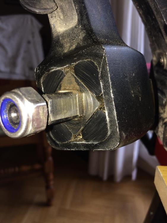

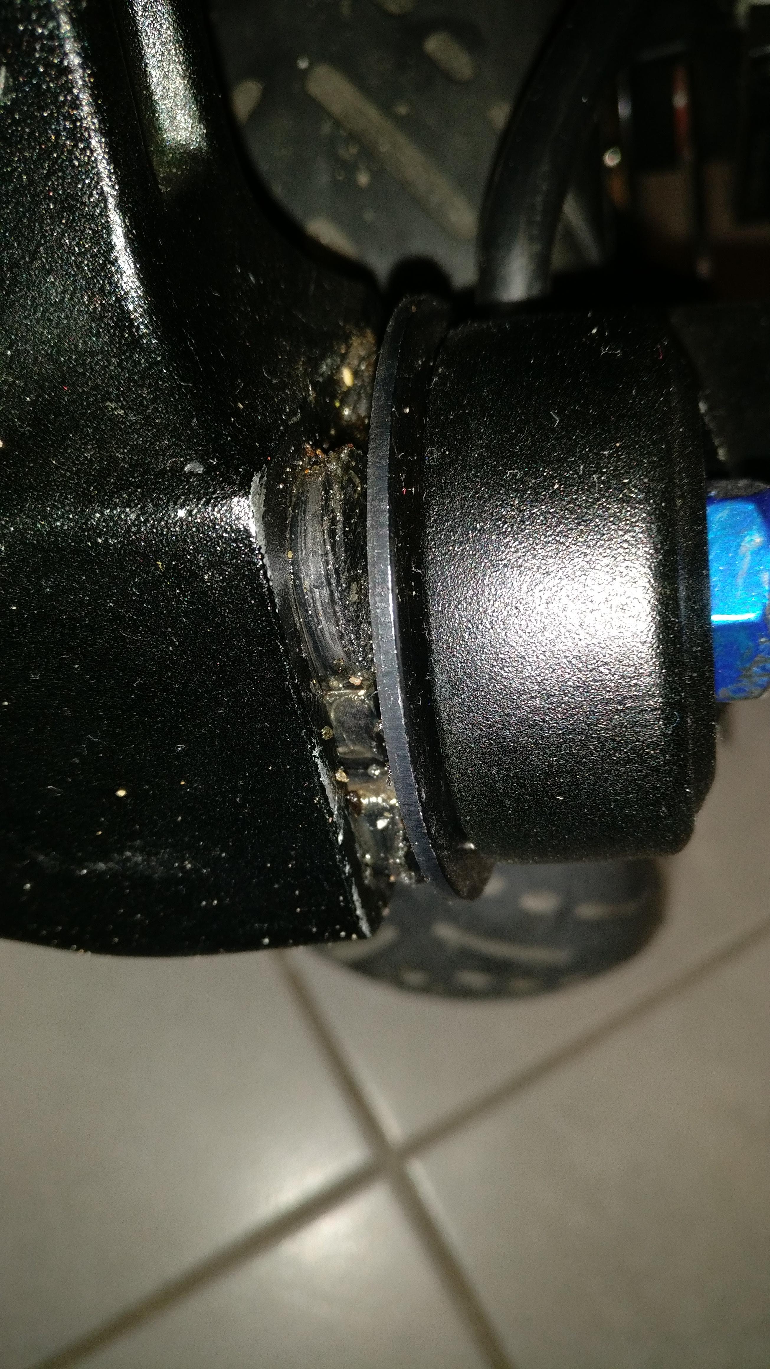

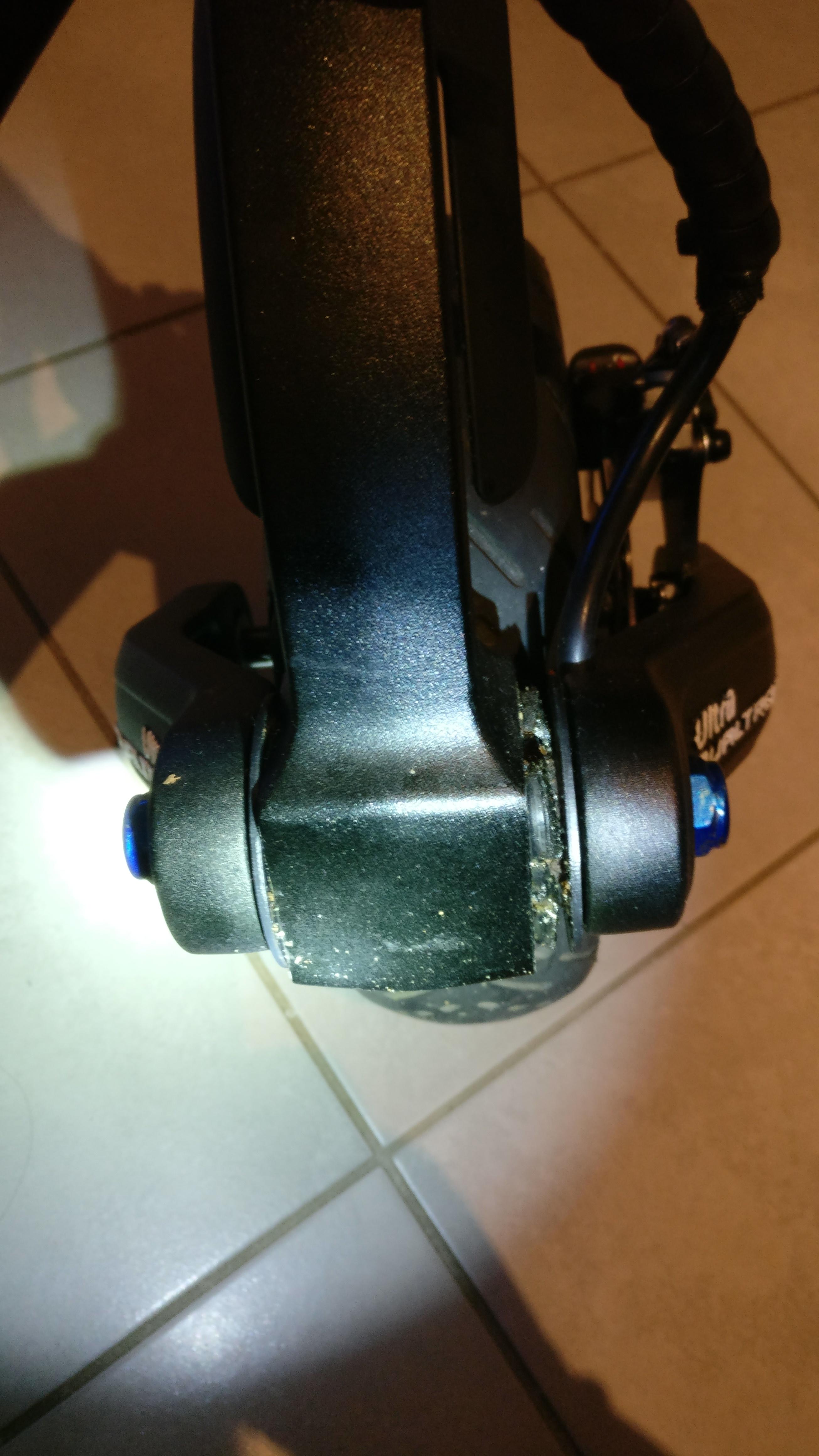

Djowss_Hmong_Jaofa Posté(e) le 30 janvier 2019 Partager Posté(e) le 30 janvier 2019 J'ai découpé les rods de ma DTU à ras de chaque côté de la suspatte avant et blinder de graisse au Lithium dans tous les espaces libres . En remontant avant hier tout me semblait bon. J'ai un vrai débattement devant. Cependant hier en regardant les bras de la suspatte, j'ai remarqué que le carré avait bougé plus d'un n côté que de l'autre. Celui de gauche est bien rentré mais pas celui de droite. Avez vous une idée de la manip que je dois faire pr remettre ça en ordre ? J'ai démonté ça tout à l'heure et j'ai bien un côté plus enfoncé que l'autre. Merci d'avance ?. P/s: j'aurais dû caler 2 feutres de chaques côtés peut être que le carré n'aurait pas bouger. Citer Lien vers le commentaire https://www.espritroue.fr/topic/4335-suspension-dualtron/page/2/#findComment-168079 Partager sur d’autres sites More sharing options...
Djowss_Hmong_Jaofa Posté(e) le 30 janvier 2019 Partager Posté(e) le 30 janvier 2019 Hormis ce petit problème de carré qui s'est décalé d'un côté plus que de l'autre, j'ai un sacré débattement à l'avant. VID_20190127_202419.mp4 Citer Lien vers le commentaire https://www.espritroue.fr/topic/4335-suspension-dualtron/page/2/#findComment-168083 Partager sur d’autres sites More sharing options...
JJK Posté(e) le 30 janvier 2019 Partager Posté(e) le 30 janvier 2019 tu pèses combien ? Citer Lien vers le commentaire https://www.espritroue.fr/topic/4335-suspension-dualtron/page/2/#findComment-168085 Partager sur d’autres sites More sharing options...
Djowss_Hmong_Jaofa Posté(e) le 31 janvier 2019 Partager Posté(e) le 31 janvier 2019 106kg ? Citer Lien vers le commentaire https://www.espritroue.fr/topic/4335-suspension-dualtron/page/2/#findComment-168145 Partager sur d’autres sites More sharing options...
JJK Posté(e) le 31 janvier 2019 Partager Posté(e) le 31 janvier 2019 ça explique un peu l "incursion" de ta suspat avant, mais je la trouve quand meme bien souple. tant que tu talone pas, tout va bien, du coup c'est comfort !!! 1 1 Citer Lien vers le commentaire https://www.espritroue.fr/topic/4335-suspension-dualtron/page/2/#findComment-168282 Partager sur d’autres sites More sharing options...
