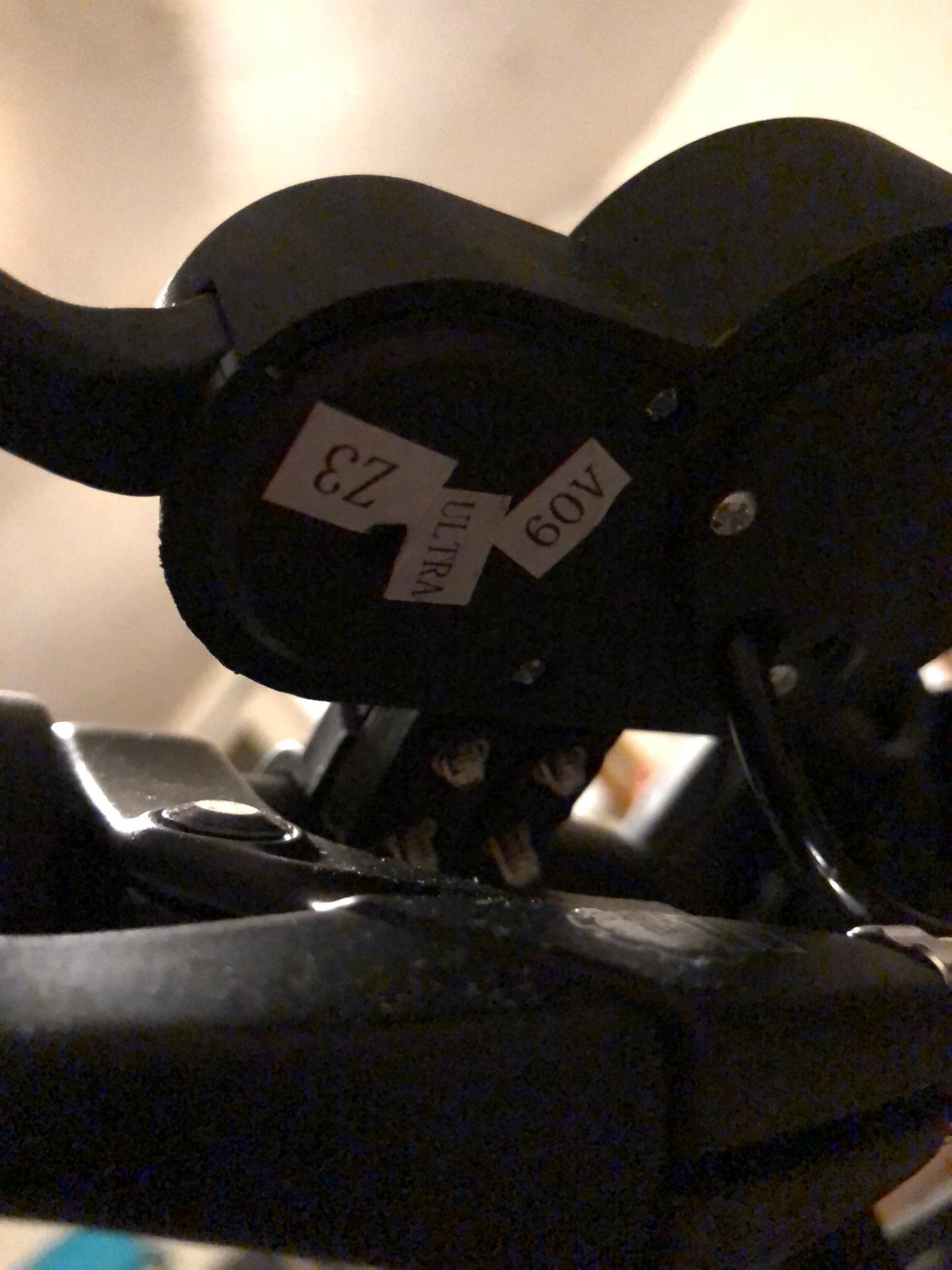

Twily Posté(e) le 14 janvier 2018 Partager Posté(e) le 14 janvier 2018 Bonjour à tous, Pourquoi j'ai un lcd Ultra sur ma limited ? de plus je n'arrive pas à le trouver en pièces détaché référence : Ultra Z3 60V Citer Lien vers le commentaire https://www.espritroue.fr/topic/4340-lcd-ultra-sur-limited/ Partager sur d’autres sites More sharing options...
Twily Posté(e) le 14 janvier 2018 Auteur Partager Posté(e) le 14 janvier 2018 J'ai démonter c'est un 7 broches. Citer Lien vers le commentaire https://www.espritroue.fr/topic/4340-lcd-ultra-sur-limited/#findComment-91987 Partager sur d’autres sites More sharing options...

Erwanrcx Posté(e) le 18 janvier 2018 Partager Posté(e) le 18 janvier 2018 @Twily les lcd à partir des DT2 sont les mêmes pour les Limited et Ultra à condition que les tensions nominales de batteries soient les mêmes. Et encore, même pas sûr ! . A partir du moment où les paramètres sont identiques de P1 à P9 pour les DT2, le fonctionnement est le même que ce soit une Limited ou une Ultra. Mêmes paramètres, mêmes fonctions Avec les nouvelles versions (qui ont les paramètres PA et PB en plus), à priori paramétrables avec différentes tensions laisse supposer qu’il n’y a plus qu’un seul modèle quelques soient les tensions, pareil, c’est compatible entre Ultra et Limited. Mêmes paramètres, mêmes fonctions @Wapmp, Kylin t’a envoyé un kit complet LCD + contrôleur en même temps, j’imagine qu’ils t’ont envoyé le bon modèle ! Tu peux toujours le monter à la place de celui d’origine, le mettre sous tension et changer les paramètres, mais le contrôleur ne réagira pas quand tu appuieras sur la gâchette d’accélération. Tu pourras contrôler de cette manière que c’est le bon LCD qu’ils t’ont envoyé par rapport au rétro éclairage de l’afficheur (vert ) et au fait que la trottinette n’avancera pas. J’ai déjà testé ? 1 Citer Lien vers le commentaire https://www.espritroue.fr/topic/4340-lcd-ultra-sur-limited/#findComment-92934 Partager sur d’autres sites More sharing options...
Wapmp Posté(e) le 19 janvier 2018 Partager Posté(e) le 19 janvier 2018 Il y a 7 heures, Erwanrcx a dit : @Twily les lcd à partir des DT2 sont les mêmes pour les Limited et Ultra à condition que les tensions nominales de batteries soient les mêmes. Et encore, même pas sûr ! . A partir du moment où les paramètres sont identiques de P1 à P9 pour les DT2, le fonctionnement est le même que ce soit une Limited ou une Ultra. Mêmes paramètres, mêmes fonctions Avec les nouvelles versions (qui ont les paramètres PA et PB en plus), à priori paramétrables avec différentes tensions laisse supposer qu’il n’y a plus qu’un seul modèle quelques soient les tensions, pareil, c’est compatible entre Ultra et Limited. Mêmes paramètres, mêmes fonctions @Wapmp, Kylin t’a envoyé un kit complet LCD + contrôleur en même temps, j’imagine qu’ils t’ont envoyé le bon modèle ! Tu peux toujours le monter à la place de celui d’origine, le mettre sous tension et changer les paramètres, mais le contrôleur ne réagira pas quand tu appuieras sur la gâchette d’accélération. Tu pourras contrôler de cette manière que c’est le bon LCD qu’ils t’ont envoyé par rapport au rétro éclairage de l’afficheur (vert ) et au fait que la trottinette n’avancera pas. J’ai déjà testé ? Il m'a dit quils ont tester avant de me l'envoyer et j'ai chercher ici le tuto pour le changer j'ai pas trouver Citer Lien vers le commentaire https://www.espritroue.fr/topic/4340-lcd-ultra-sur-limited/#findComment-92966 Partager sur d’autres sites More sharing options...
