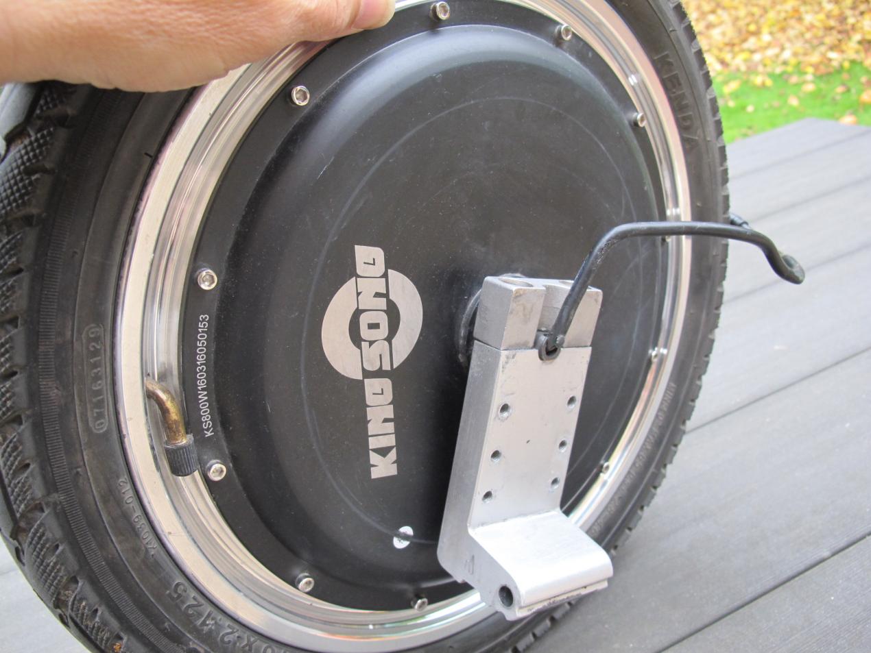

Techos78 Posté(e) le 16 janvier 2018 Partager Posté(e) le 16 janvier 2018 (modifié) Salut @wylless51 , j'ai aussi une 16b d'avril 2016 arrivée par avion. Au bout de 3 mois, en roulant à petite allure (15..20), comportement bizarre avec un flottement au passage accélération-décélération, mais pas de perte de puissance. Arrêt (boulanger, une baguette pas trop cuite...), redémarrage : secousses énormes puis claquement sec : fusible cramé (40A) et, en fait, cm aussi, changée par @Gyroroue-shop , qui a monté une nouvelle version de cm. Quelques mois + tard, des vibrations lors des (petites) descentes de trottoir, un comportement un peu incertain = fixation axe--supports desserrés : il faut resserrer les deux vis de chaque bride : Avant de démonter, on peut voir rapidement si ces fixations ont du jeu en mettant la roue à plat par terre et en s'asseyant dessus, l'écart entre le support pédale et le carter moteur doit rester entre 5 et 7 mm. Dans les pires cas, le support frotte sur le moteur, ou bien fait un bruit de cloche quand on descend un bateau. Edit : j'ai retrouvé la photo de mes pédales desserrées : Jeu en rotation environ 5 mm, bride en travers et support qui a touché (légèrement) le moteur, ce que je n'avais pas entendu ou ressenti. Modifié le 16 janvier 2018 par Techos78 1 Citer Lien vers le commentaire https://www.espritroue.fr/topic/4350-ks16b-probleme-jeu-moteur-axe-ou/#findComment-92490 Partager sur d’autres sites More sharing options...
wylless51 Posté(e) le 16 janvier 2018 Auteur Partager Posté(e) le 16 janvier 2018 (modifié) Hello @Techos78, merci pour ce complément d'information. Et je constate effectivement que mon problème s'apparente très fortement au tien. (même modèle, même date...) Je vais rapidement la démonter pour contrôler le serrage des supports de pédale, et ensuite, retour SAV. J'ai eu GyroRoue-Shop ainsi que KS France tout a l heure qui m'ont demandé de faire au moins ce premier contrôle avant de planifier un retour. En tous les cas, merci a vous pour vos retours d'expériences. je vous tient au courant.... Modifié le 16 janvier 2018 par wylless51 Citer Lien vers le commentaire https://www.espritroue.fr/topic/4350-ks16b-probleme-jeu-moteur-axe-ou/#findComment-92516 Partager sur d’autres sites More sharing options...

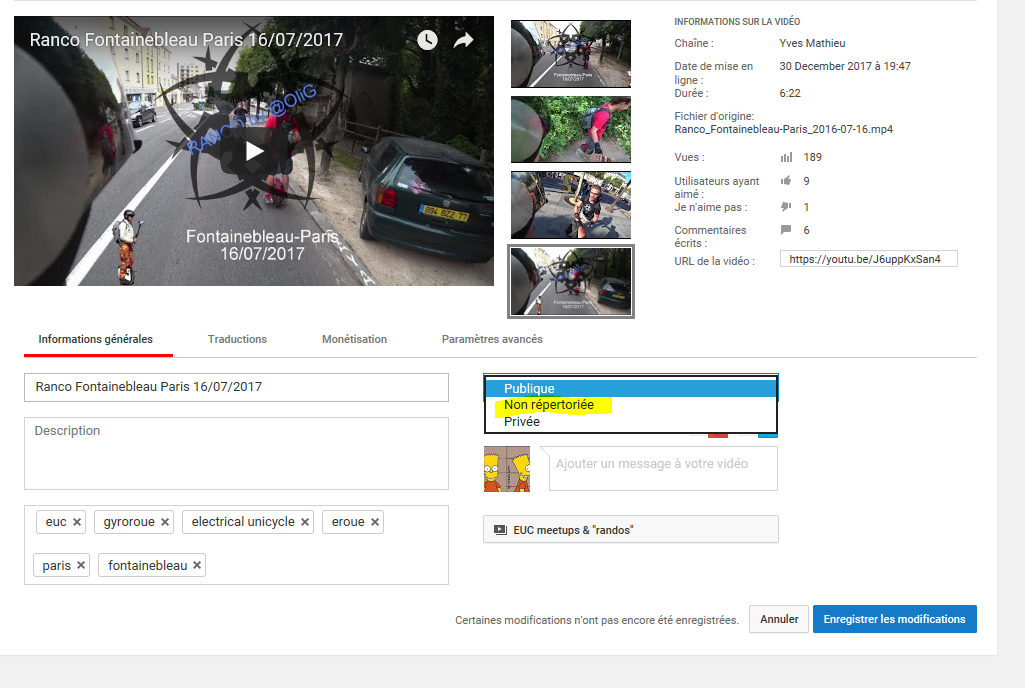

wylless51 Posté(e) le 18 janvier 2018 Auteur Partager Posté(e) le 18 janvier 2018 Merci @Hansolo, effectivement, j'en place des videos sur Youtube, mais une petite video très privée qui ne peut intéresser que nous les foromeurs, je voulais pas la mettre sur YT. Citer Lien vers le commentaire https://www.espritroue.fr/topic/4350-ks16b-probleme-jeu-moteur-axe-ou/#findComment-92883 Partager sur d’autres sites More sharing options...

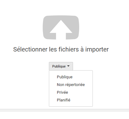

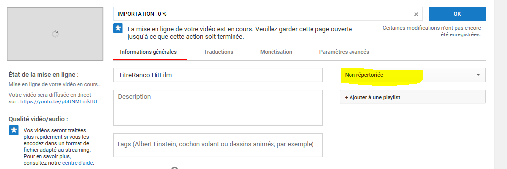

Invité Posté(e) le 18 janvier 2018 Partager Posté(e) le 18 janvier 2018 Tu peux la mettre en non référencée, elle n'apparaitra pas dans ta liste de vidéos mais sera accessible depuis le lien. Citer Lien vers le commentaire https://www.espritroue.fr/topic/4350-ks16b-probleme-jeu-moteur-axe-ou/#findComment-92886 Partager sur d’autres sites More sharing options...
wylless51 Posté(e) le 18 janvier 2018 Auteur Partager Posté(e) le 18 janvier 2018 (modifié) Merci du petit conseil @Hansolo, je ne connaissais pas du tout cette fonctionnalité. C'est super, et je vais en abuser, je le sens . Me reste juste a trouver la case à cocher 'Non référencé'... Je viens de trouver/.. non répertorié Modifié le 18 janvier 2018 par wylless51 Citer Lien vers le commentaire https://www.espritroue.fr/topic/4350-ks16b-probleme-jeu-moteur-axe-ou/#findComment-92888 Partager sur d’autres sites More sharing options...
Invité Posté(e) le 18 janvier 2018 Partager Posté(e) le 18 janvier 2018 A la sélection du fichier à uploader, pendant l'upload ou dans les paramètres de la vidéos uploadée Citer Lien vers le commentaire https://www.espritroue.fr/topic/4350-ks16b-probleme-jeu-moteur-axe-ou/#findComment-92889 Partager sur d’autres sites More sharing options...
