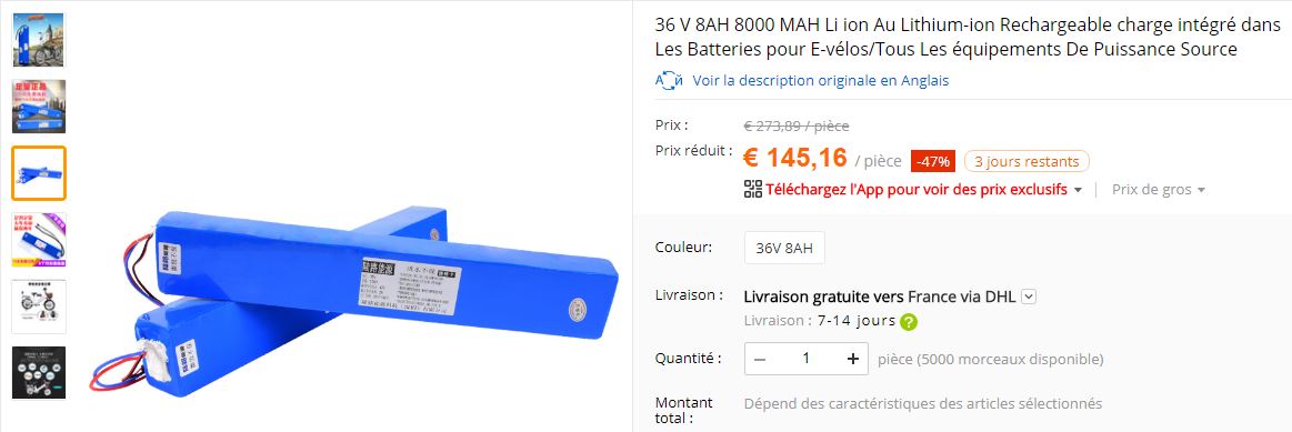

Bonjour @Brigitte , juste une suggestion, sans garantie.
Il me semble que tu devrais pouvoir installer un pack générique 36 V 8Ah dans ton deck  300 x 68 x 38 mm (à vérifier !) par exemple : Aliexpress
La puissance de sortie 350 W devrait correspondre au besoin. Bien sûr, il faut s'attendre à devoir changer les connecteurs...  Avec ça, ta trott' pèsera ~600 g de plus, mais l'autonomie sera doublée.
Ces packs peu coûteux sont en configuration 10S3P avec des cellules moyenne capacité 2700 mAh. Cela correspond au modèle Xiaomi Pro Edition. Si l'autonomie est encore un peu juste, il est possible de passer à des cellules 3500 mAh qui est ce qui se fait de mieux actuellement en Li-Ion fiabilisé, et qui équipent très efficacement de nombreuses roues électriques.
Pour info, la désignation cellule 18650 définit simplement la taille physique : 18 mm de diamètre, 65.0 mm de longueur. Chaque cellule fait 3,6 V nominal . On peut les classer grossièrement en trois catégories :
-- basse capacité : ~2000 mAh
-- moyenne capacité : ~2700 mAh
-- haute capacité : ~3500 mAh
Ta trott' actuelle me semble être en 10S2P (10 cellules en série, 2 rangées en //) avec des cellules basse capacité, ce n'est effectivement pas très "sexy".

évite il est impossible de mettre une autre batterie que celle de xiaomi, regarde les differentes vidéos sur youtube, qui montre qu'il faut modifier le bms et le controleur je crois avec un ordinateur
https://www.espritroue.fr/topic/4358-batterie-de-secours/#findComment-92824
  • 0
Il y a 1 heure, Wapmp a dit :
Il est possible en effet que tu ais raison, simplement parce que les packs Xiaomi sont personnalisés (tous ?) : il y a 3 fils (vert-blanc-jaune) qui bien sûr n'existent pas dans un pack générique.
En l'absence de spécifications claires, il faut abandonner l'idée d'utiliser un pack 4 fils.
Il faut oublier ce que j'ai proposé.  (ou bien enquêter davantage).
