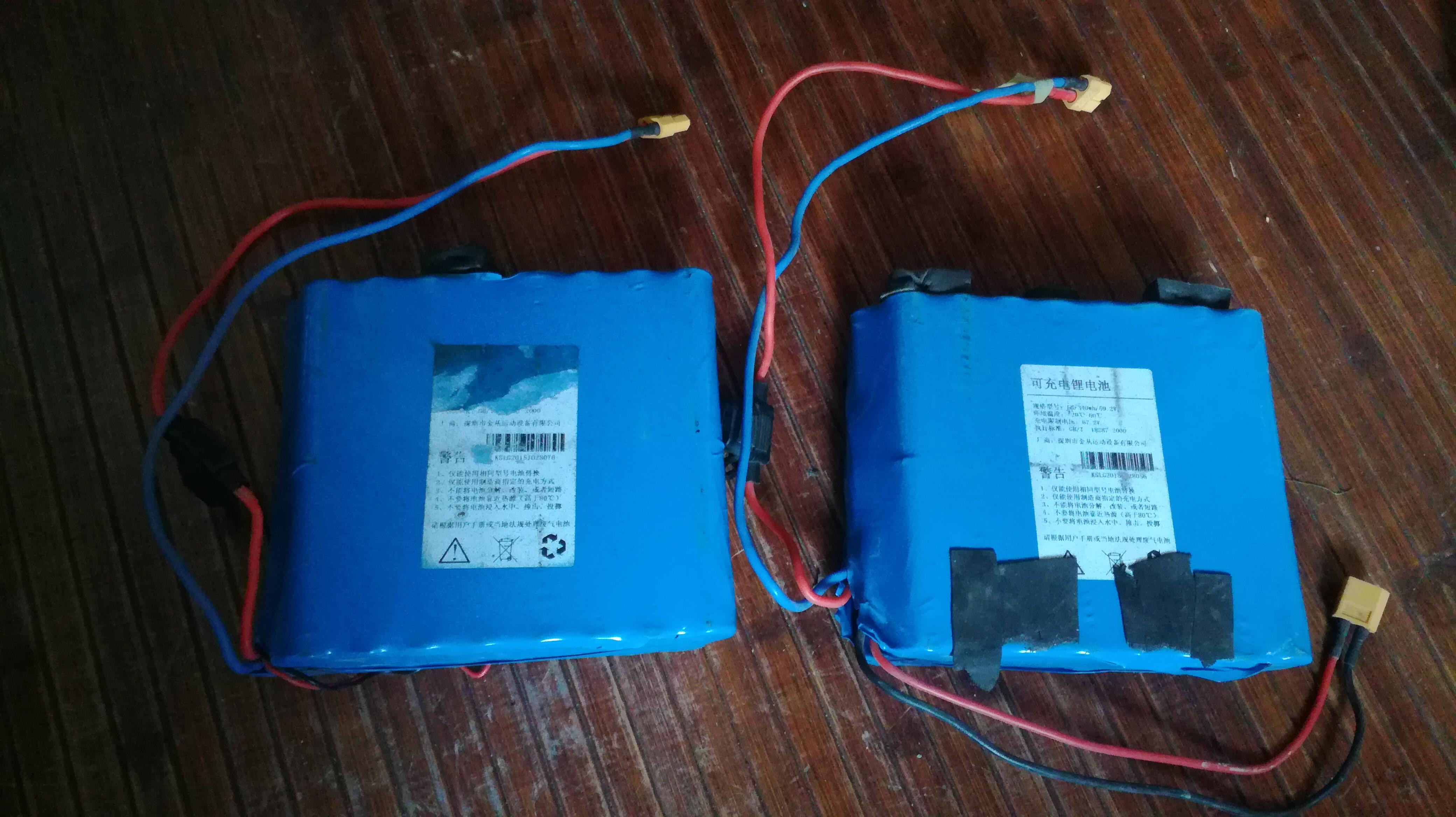

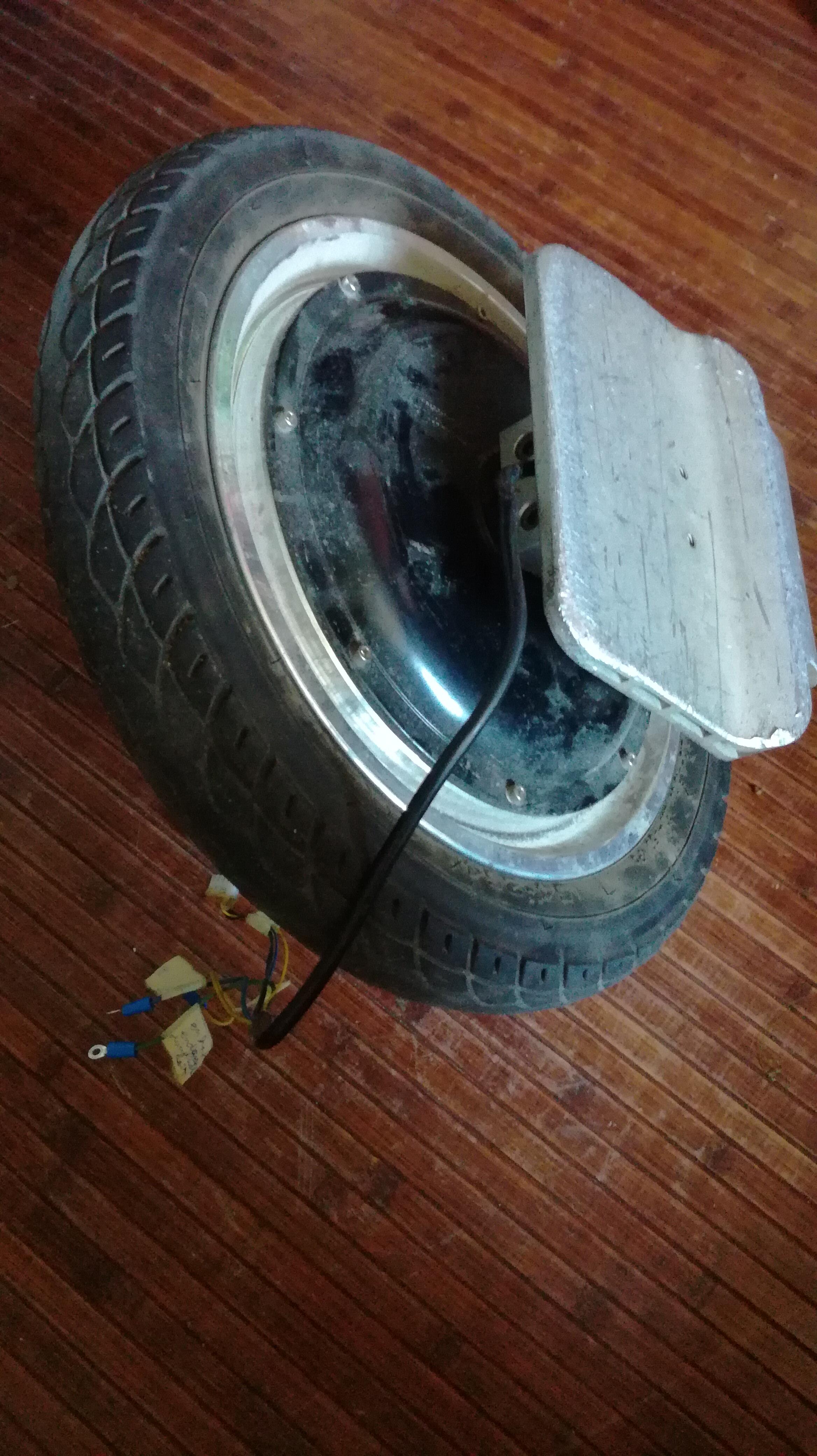

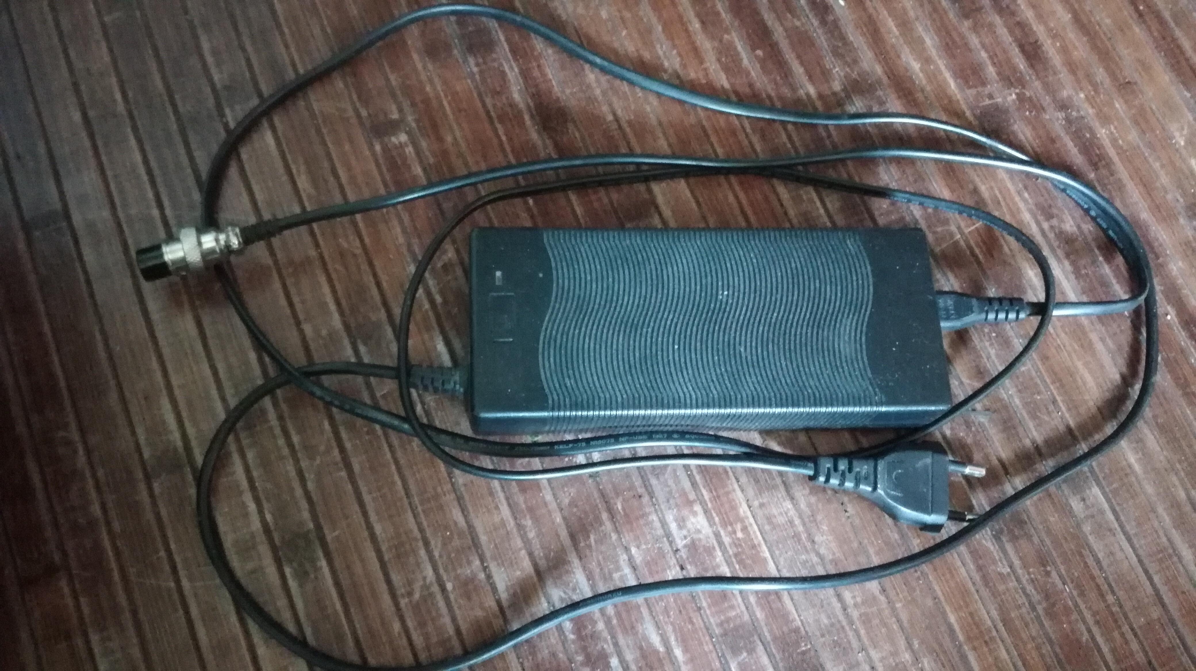

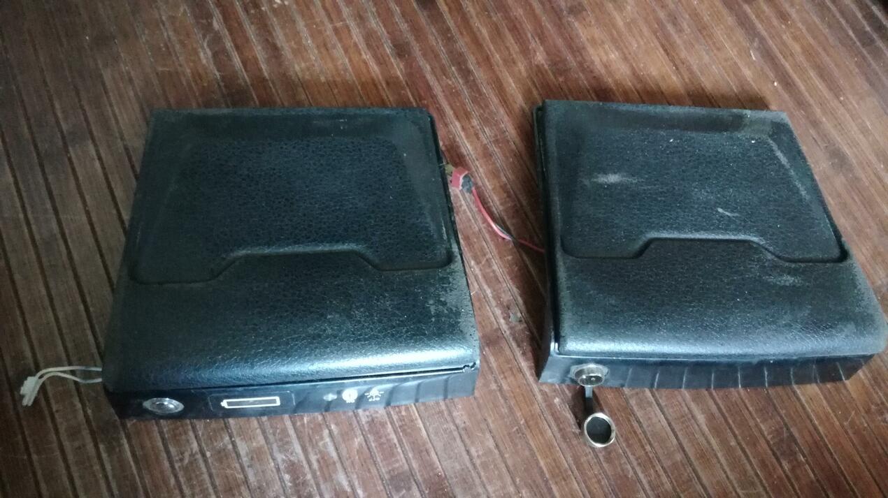

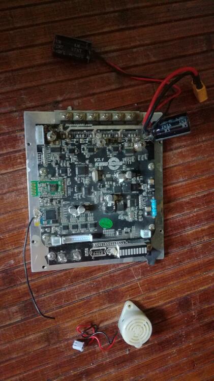

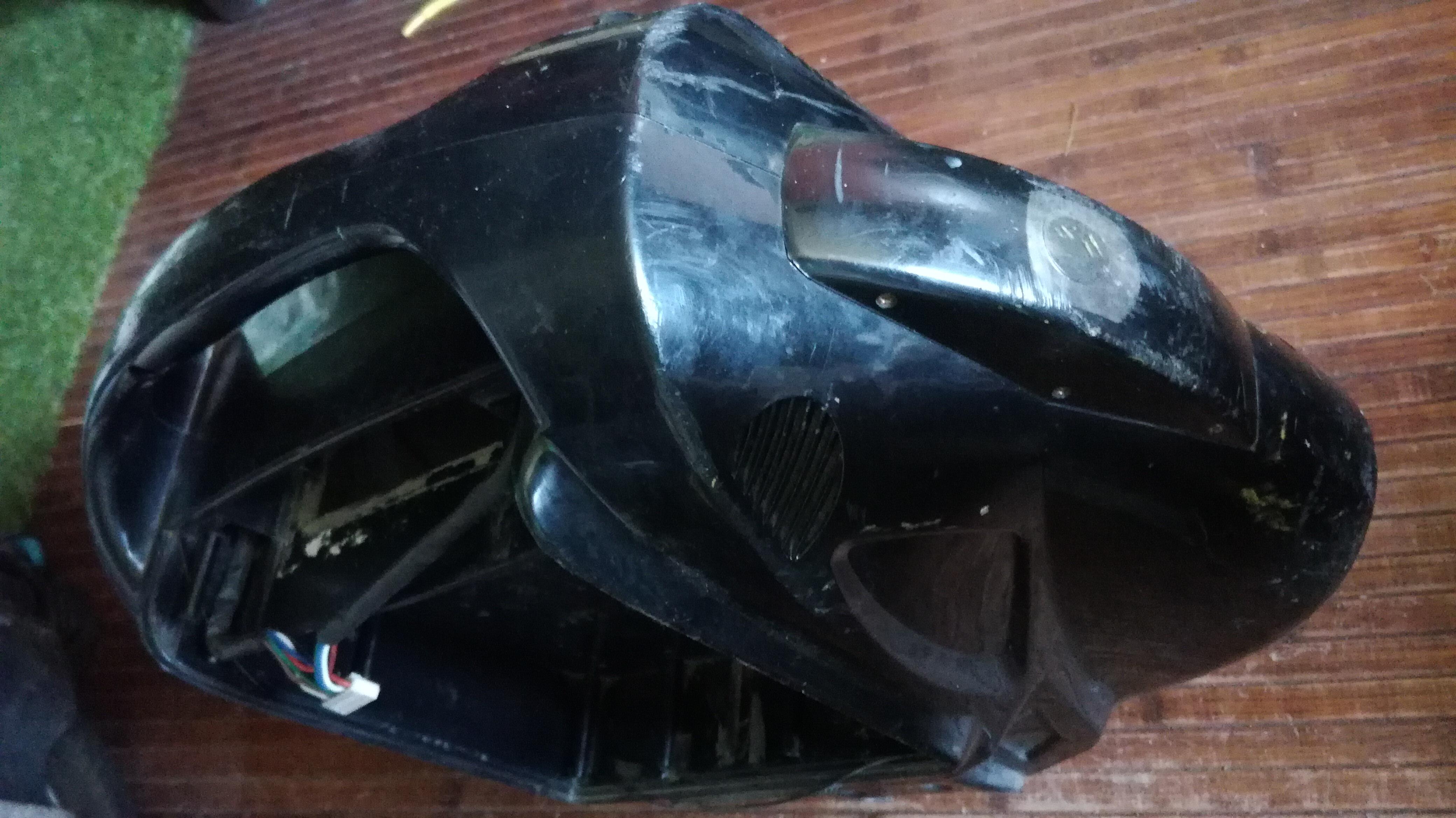

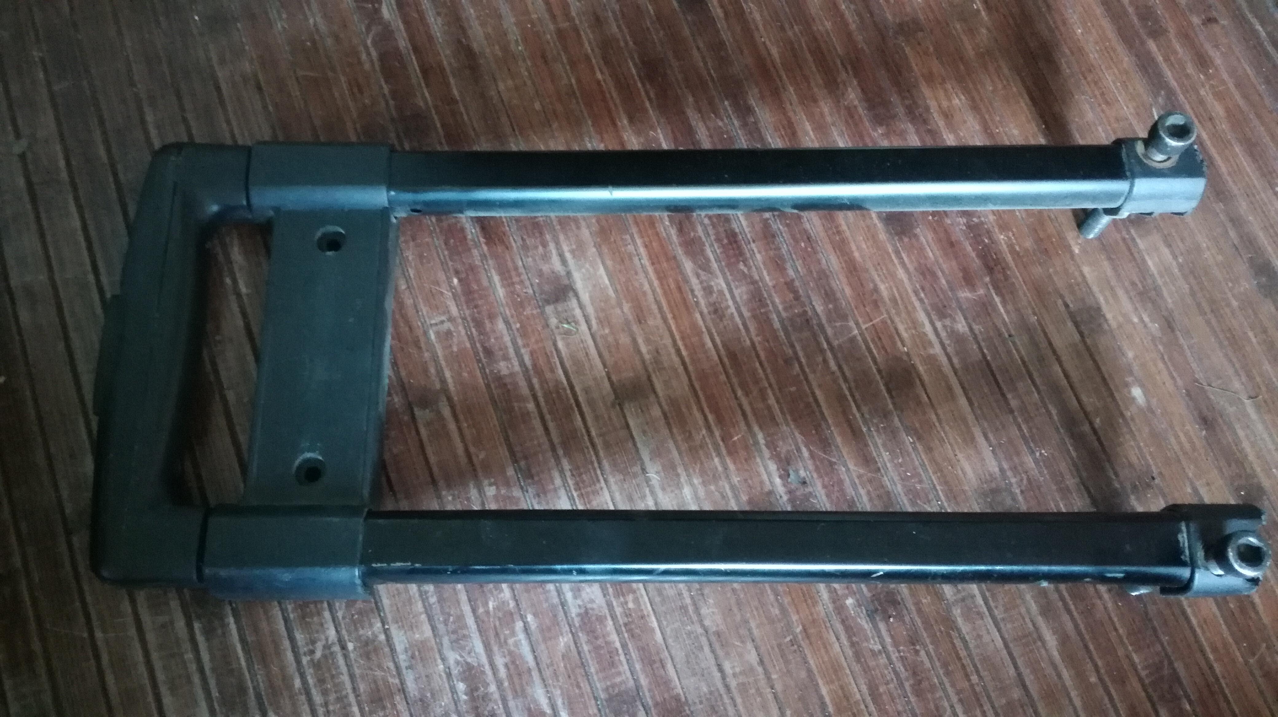

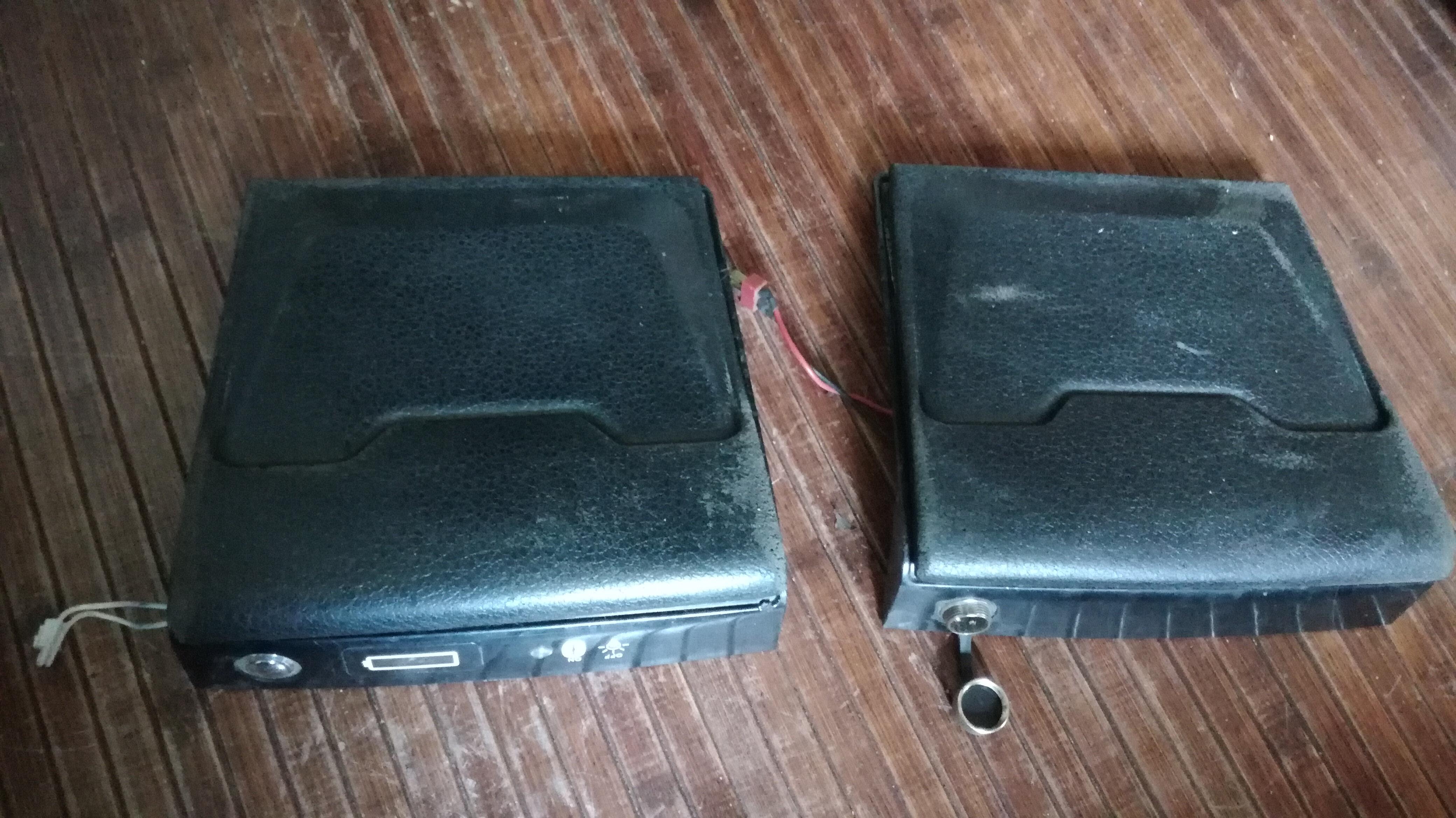

MTok Posté(e) le 13 juillet 2020 Auteur Partager Posté(e) le 13 juillet 2020 (modifié) Salut! Je déterre cette discussion en attendant de trouver une soluce pour ma GT16. J'ai démonté ma KS 14C afin de voir ce qui est récupérable et ce qui ne l'est pas, en vue de peut-être la revendre (mouai). Pour rappel, lorsqu'elle était montée, et que les batteries marchaient encore, voici ce qui se passait: video-1538438370.mp4 Du coup j'ai tout démonté (sauf le moteur), et voici le résultat: _ la coque est rayée mais intacte (les phares fonctionnent) _ les capots intacts aussi _ la carte mère est sale mais semblait fonctionner _ les 2 batteries sont donc sans doute mortes, ou au moins l'une des deux (je vais essayer de demander à un magasin de vérifier si l'une des deux fonctionnent encore).. à moins que ce soit le chargeur qui soit mort ? _ le moteur (que je n'arrive pas du tout à ouvrir) a clairement un problème; lorsque je le fais rouler, il fait un bruit métallique (comme dans la vidéo... Il faut que je trouve un moyen de l'ouvrir, mais je vois pas comment.. _ les pédales sont rayées mais intactes _ le pneu est intacte (la chambre à air je ne sais pas, elle a finit par se dégonfler un peu depuis 1an mais j'imagine que c'est normal) _ le chargeur semble fonctionner (lorsque je le branche, une diode verte s'allume; mais lorsque je le connecte à la roue, elle reste verte, sans doute parcque les batteries sont mortes?) _ le trolley est un peu abimé mais fonctionne Du coup, je ne sais pas comment faire pour ouvrir le moteur, je viens de défoncer une clé (pour défaire les pédales), mais elle est sans doute trop frêle pour ce travail: Je me dis que le moteur est ptet facilement réparable et que du coup je n'aurai plus qu'à trouver 2 batteries (à un bon prix), pour revendre le tout.. Modifié le 13 juillet 2020 par MTok Citer Lien vers le commentaire https://www.espritroue.fr/topic/4375-multiples-probl%C3%A8mes-ks-14c-680w/page/2/#findComment-254566 Partager sur d’autres sites More sharing options...
nrvfromcnr Posté(e) le 13 juillet 2020 Partager Posté(e) le 13 juillet 2020 Mon avis, qui n’engage que moi : si la batteries sont KO, je pense qu’il n’y a pas d’intérêt économique à tenter de réparer cette roue dans une optique de vente pour dégager des bénéfices. En effet le changement de batteries va être onéreux, pour au final une roue d’occasion qui présente un certain nombre de faiblesses connues, la plus importante étant son axe fragile (a mon humble avis et pour en avoir plié un en 9 mois, sans être ni un freestyler, ni particulièrement pesant). Si le but recherché est de rentrer dans tes frais, j’aurais tendance à te conseiller de vendre d’occasion les pièces My 2 cents ! Nrv Citer Lien vers le commentaire https://www.espritroue.fr/topic/4375-multiples-probl%C3%A8mes-ks-14c-680w/page/2/#findComment-254573 Partager sur d’autres sites More sharing options...
MTok Posté(e) le 13 juillet 2020 Auteur Partager Posté(e) le 13 juillet 2020 (modifié) Ok mais j'ai vu des batteries 340w pour 100€ voir moins.. Donc x2 ça fait 200€ Si le moteur (qui n'avait que quelques mois avant ce problème) est facilement réparable (on m'avait dit que c'était ptet un petit problème de bobines a remettre en place.. à vérifier, mais à priori gratuit), ça ferait 200€ de réparation. Du coup je pourrait la revendre .. 300, 400€ ? J'ai vu une KS14C sur leboncoin (certe moins abimé que la mienne) à 450€ Ça me fera toujours 100, 200€ de gagné. Sinon j'essayerai de vendre les pièces .. C'est vrai que c'est une roue fragile, mais pas une mauvaise roue pour autant (même si je n'ai pas eu de chance avec elle..) Modifié le 13 juillet 2020 par MTok Citer Lien vers le commentaire https://www.espritroue.fr/topic/4375-multiples-probl%C3%A8mes-ks-14c-680w/page/2/#findComment-254578 Partager sur d’autres sites More sharing options...

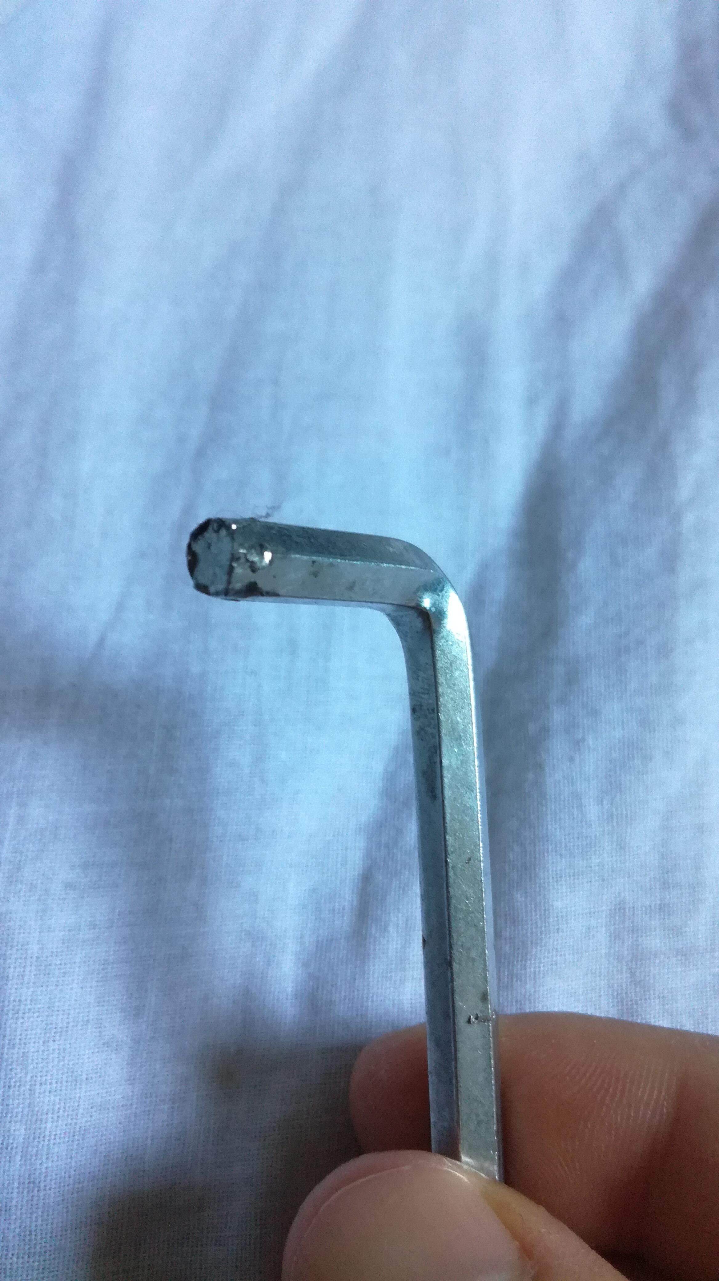

King Size Posté(e) le 13 juillet 2020 Partager Posté(e) le 13 juillet 2020 Citation : "Une remarque, okazou, Pour débloquer une vis allen fragile, il est judicieux d'utiliser une clé en forme de T qui permet d'appliquer un couple axial colinéaire à la vis. alors que les clés en forme de L peuvent créer des efforts radiaux indésirables. De ce point de vue, une dévisseuse c'est très pratique..." Ce n'est pas moi qui le dit mais @Techos78 dans ce topic : 1 Citer Lien vers le commentaire https://www.espritroue.fr/topic/4375-multiples-probl%C3%A8mes-ks-14c-680w/page/2/#findComment-254592 Partager sur d’autres sites More sharing options...
MTok Posté(e) le 13 juillet 2020 Auteur Partager Posté(e) le 13 juillet 2020 Merci je prend note ! je vais aller acheter ça, ça peut toujours être utile de tte façon Citer Lien vers le commentaire https://www.espritroue.fr/topic/4375-multiples-probl%C3%A8mes-ks-14c-680w/page/2/#findComment-254594 Partager sur d’autres sites More sharing options...

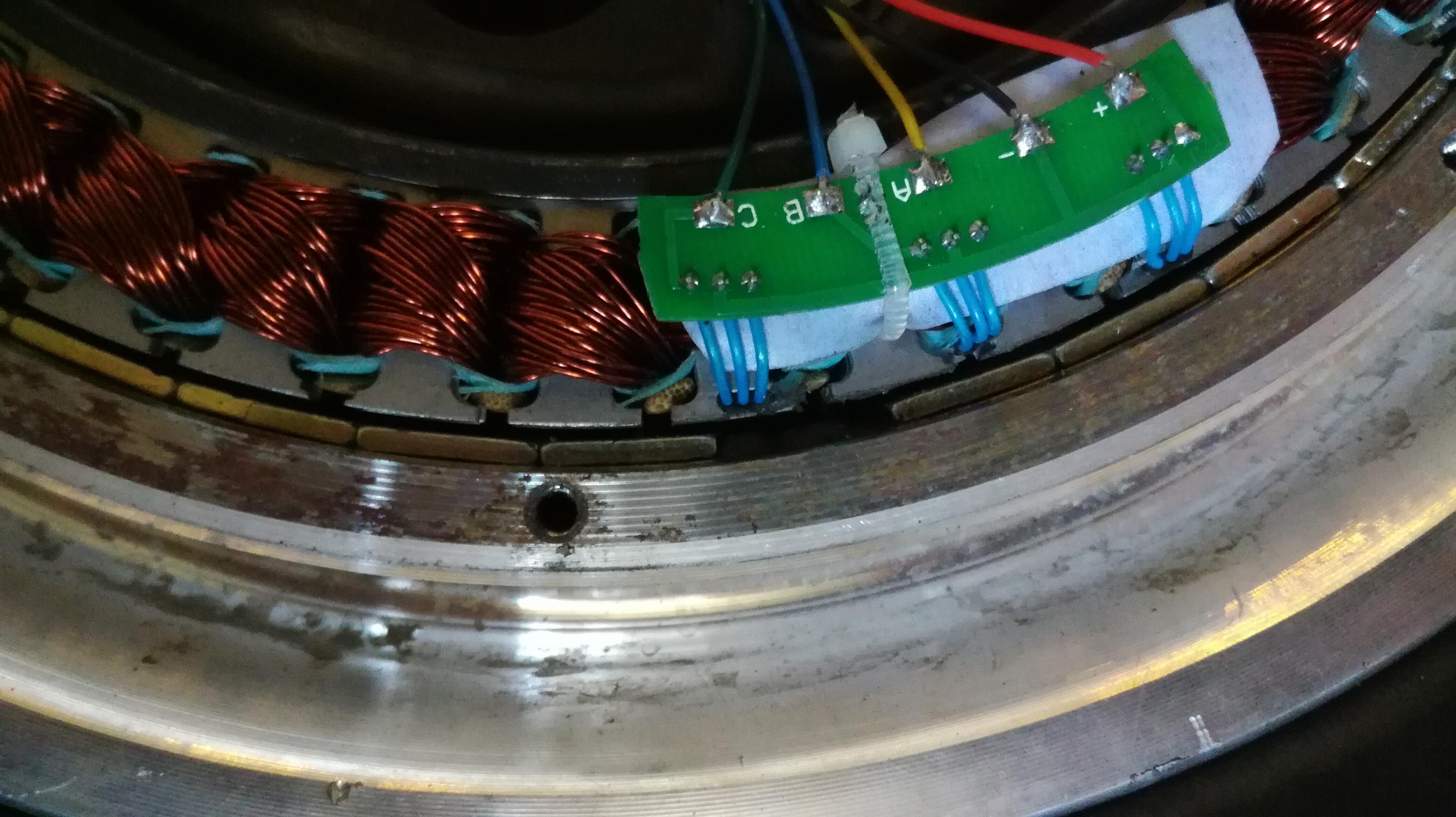

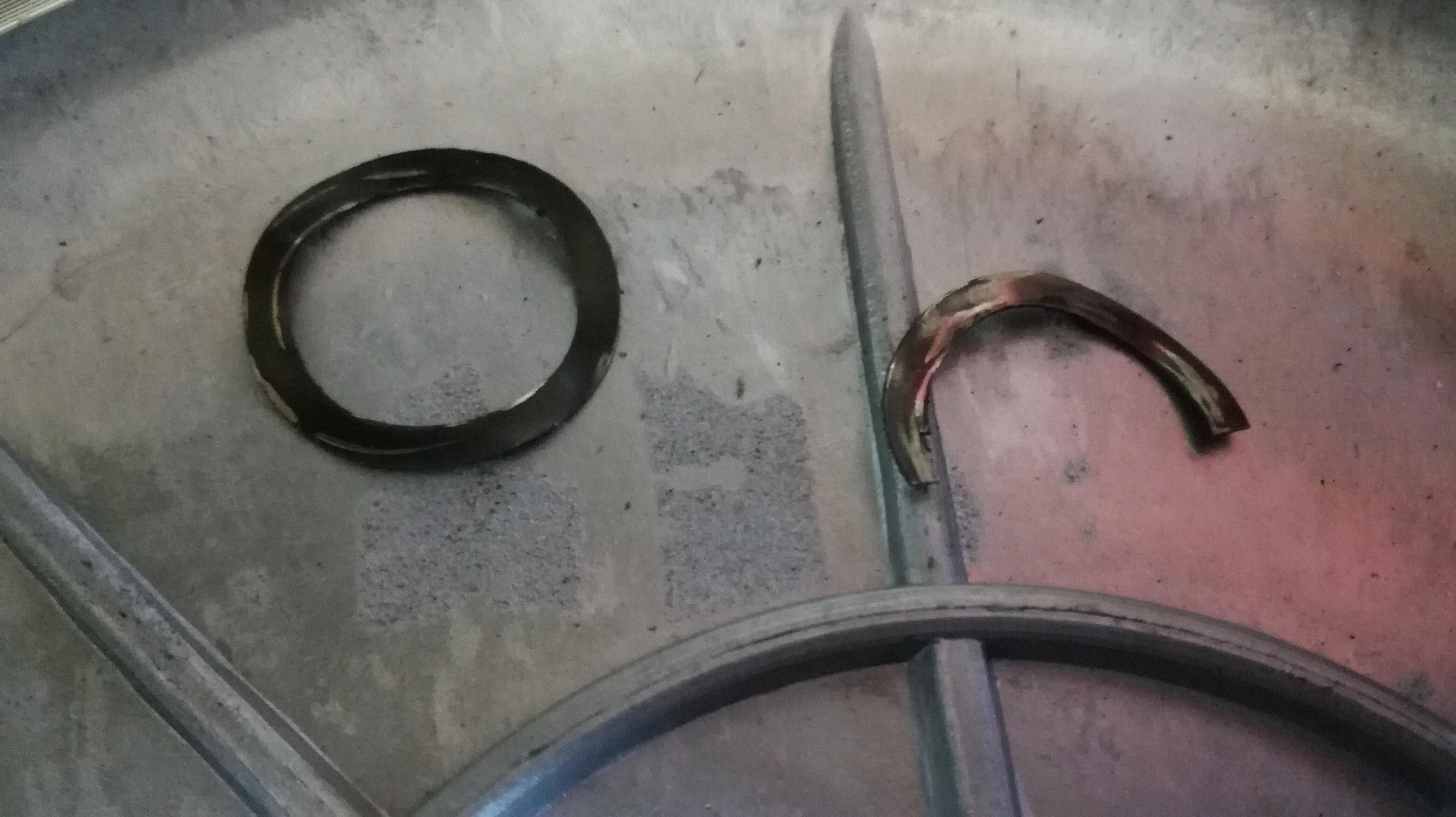

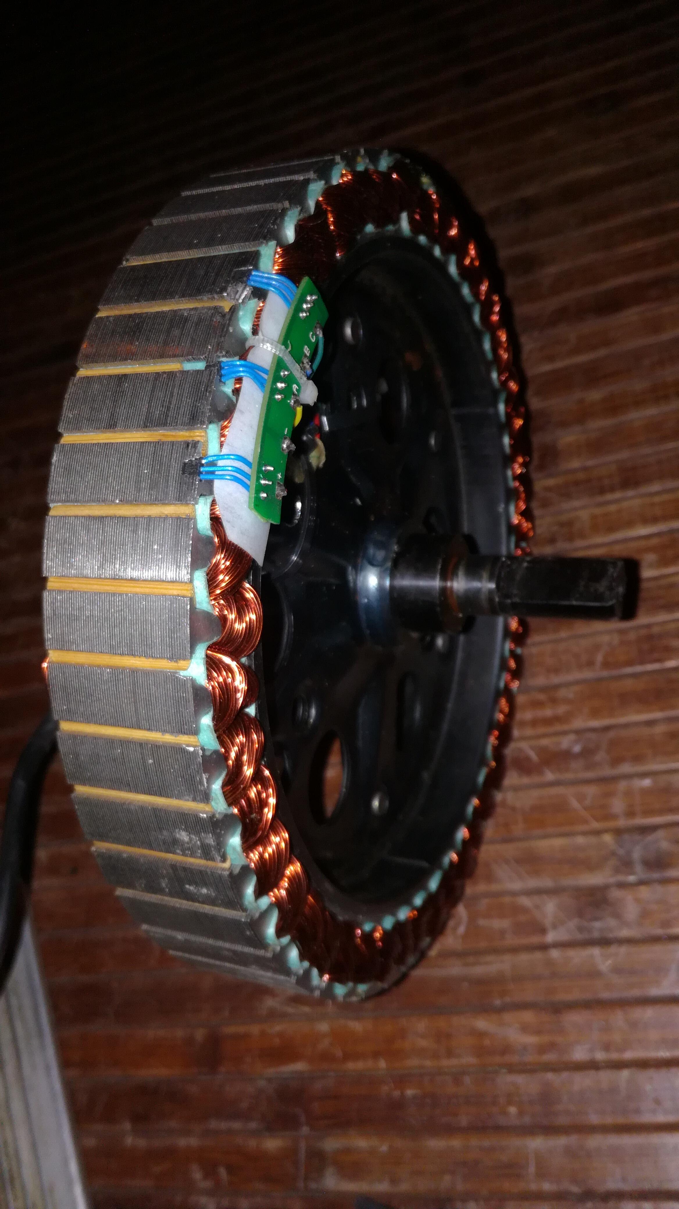

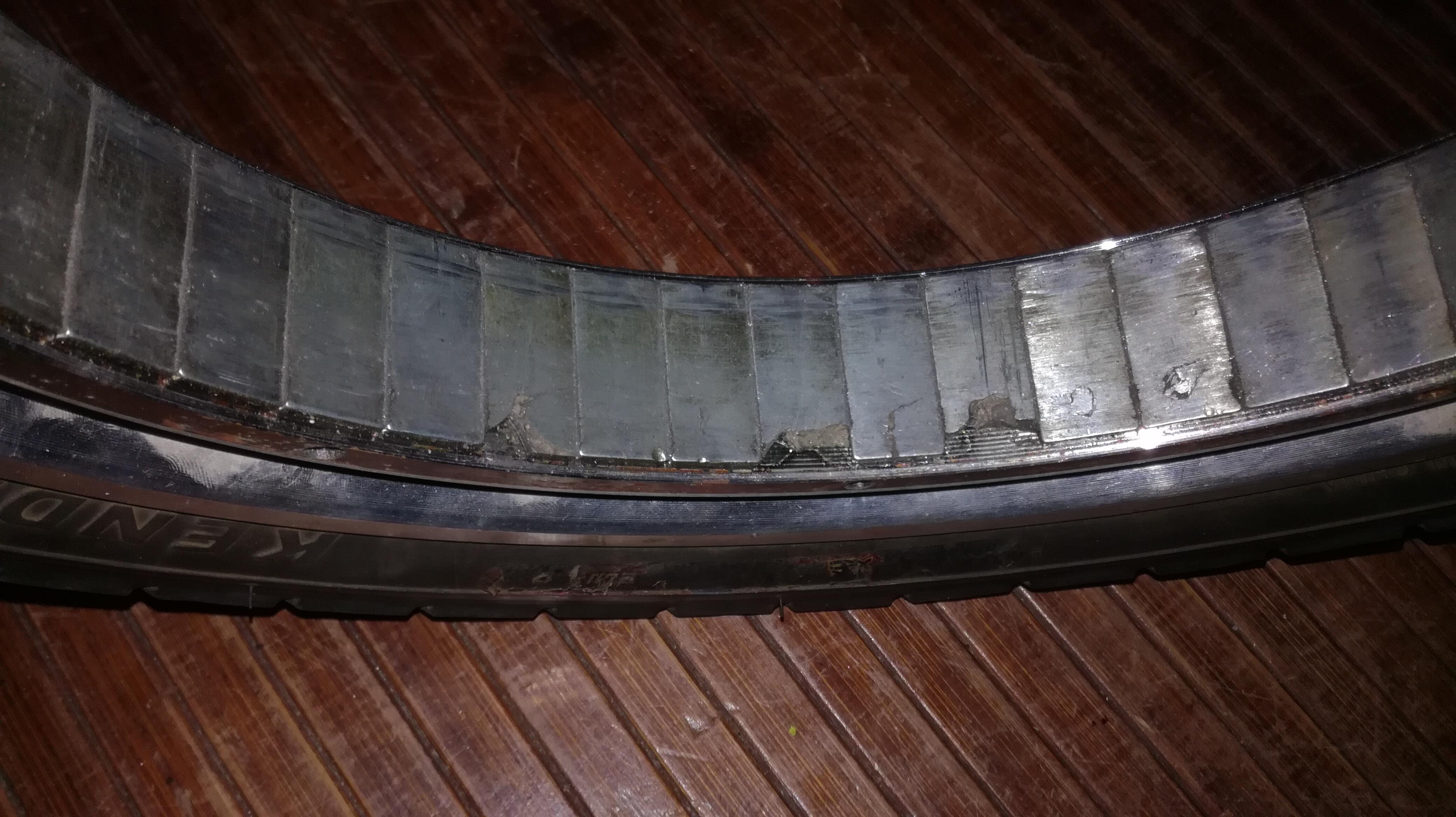

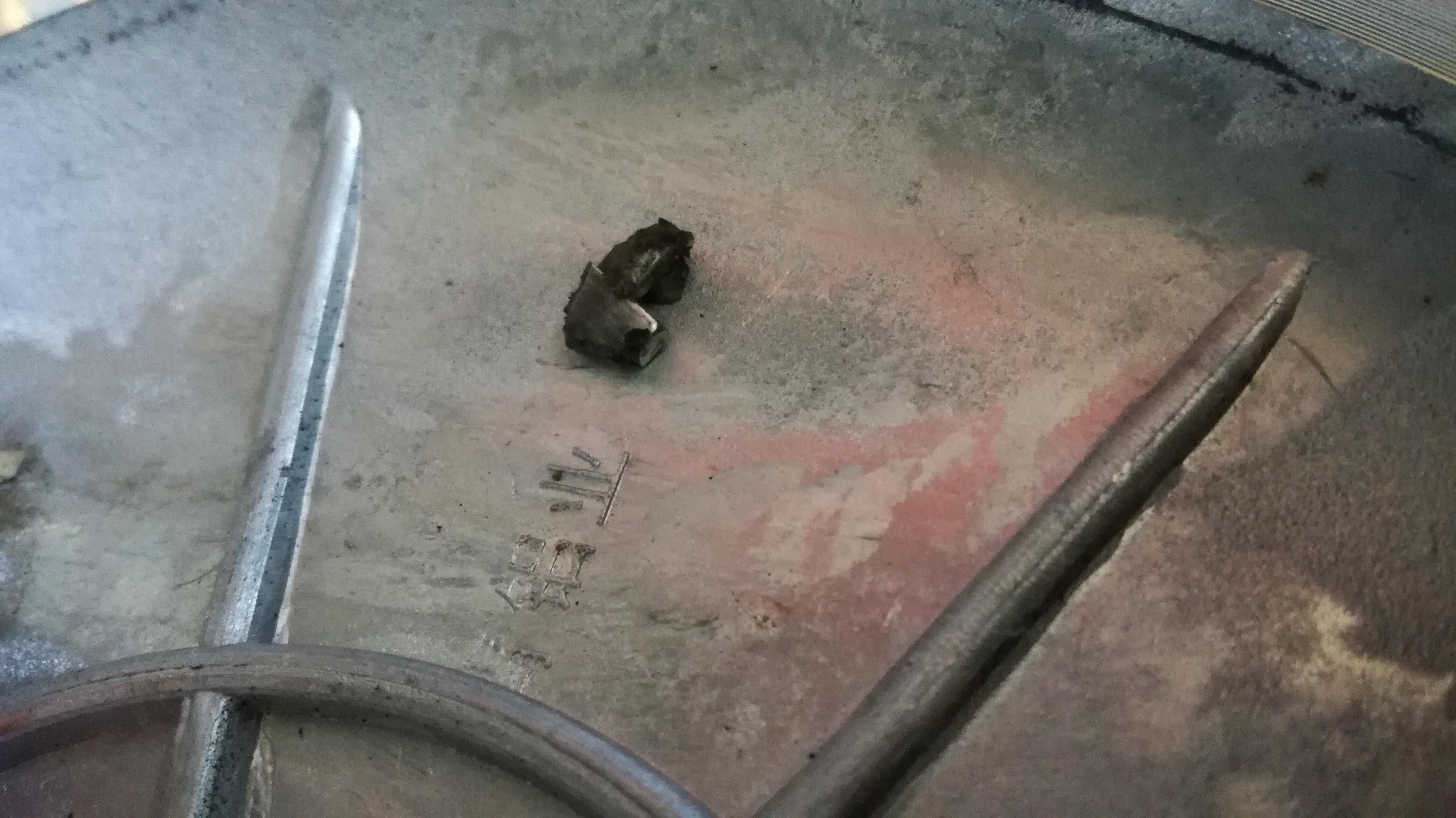

MTok Posté(e) le 21 septembre 2020 Auteur Partager Posté(e) le 21 septembre 2020 (modifié) Bonjour, 10 ans après, j'ai enfin ouvert mon moteur: Comme vous pouvez le voir, il manque un aimant (en vérité il est toujours la mais en morceaux), et un autre est cassé en 2: Voici une partie de l'aimant que j'ai extrait: En regardant entre les aimants j'ai trouvé ça (à droite): Ce qui m’inquiète c'est que je vois pas ou est l'autre morceau.. Les deux anneaux sont bien tordus. Je ne sais pas comment celui de droite a pu se casser puis atterrir entre les aimants, mais c'est clairement ce qui causait le bruit originel. La question c'est est-ce que c'est réparable.. J'imagine qu'il faut enlever les morceaux d'aimants cassés, et en mettre des nouveaux... Mais je sais pas ou acheter ça, et ça n'a pas l'air simple Modifié le 21 septembre 2020 par MTok Citer Lien vers le commentaire https://www.espritroue.fr/topic/4375-multiples-probl%C3%A8mes-ks-14c-680w/page/2/#findComment-265665 Partager sur d’autres sites More sharing options...
misc Posté(e) le 21 septembre 2020 Partager Posté(e) le 21 septembre 2020 Si les morceaux d’aimants s’imbriquent tu devrais pouvoir les coller à l’époxy, c’est ce qui tiens les autres aimants il me semble. Sinon tu devrais en trouver sur le net à toutes sortes de dimensions (aimant neodym) La polarité c’est un sur deux inversé a priori, tu pourra vérifier. Les disques aucune idée 1 Citer Lien vers le commentaire https://www.espritroue.fr/topic/4375-multiples-probl%C3%A8mes-ks-14c-680w/page/2/#findComment-265673 Partager sur d’autres sites More sharing options...
MTok Posté(e) le 21 septembre 2020 Auteur Partager Posté(e) le 21 septembre 2020 Ok je vais regarder ça mais je sens que ça va pas être simple (ne serait-ce que d'enlever complétement les aimants cassés) Les disques ne sont peut-être pas indispensables.. 1 Citer Lien vers le commentaire https://www.espritroue.fr/topic/4375-multiples-probl%C3%A8mes-ks-14c-680w/page/2/#findComment-265690 Partager sur d’autres sites More sharing options...

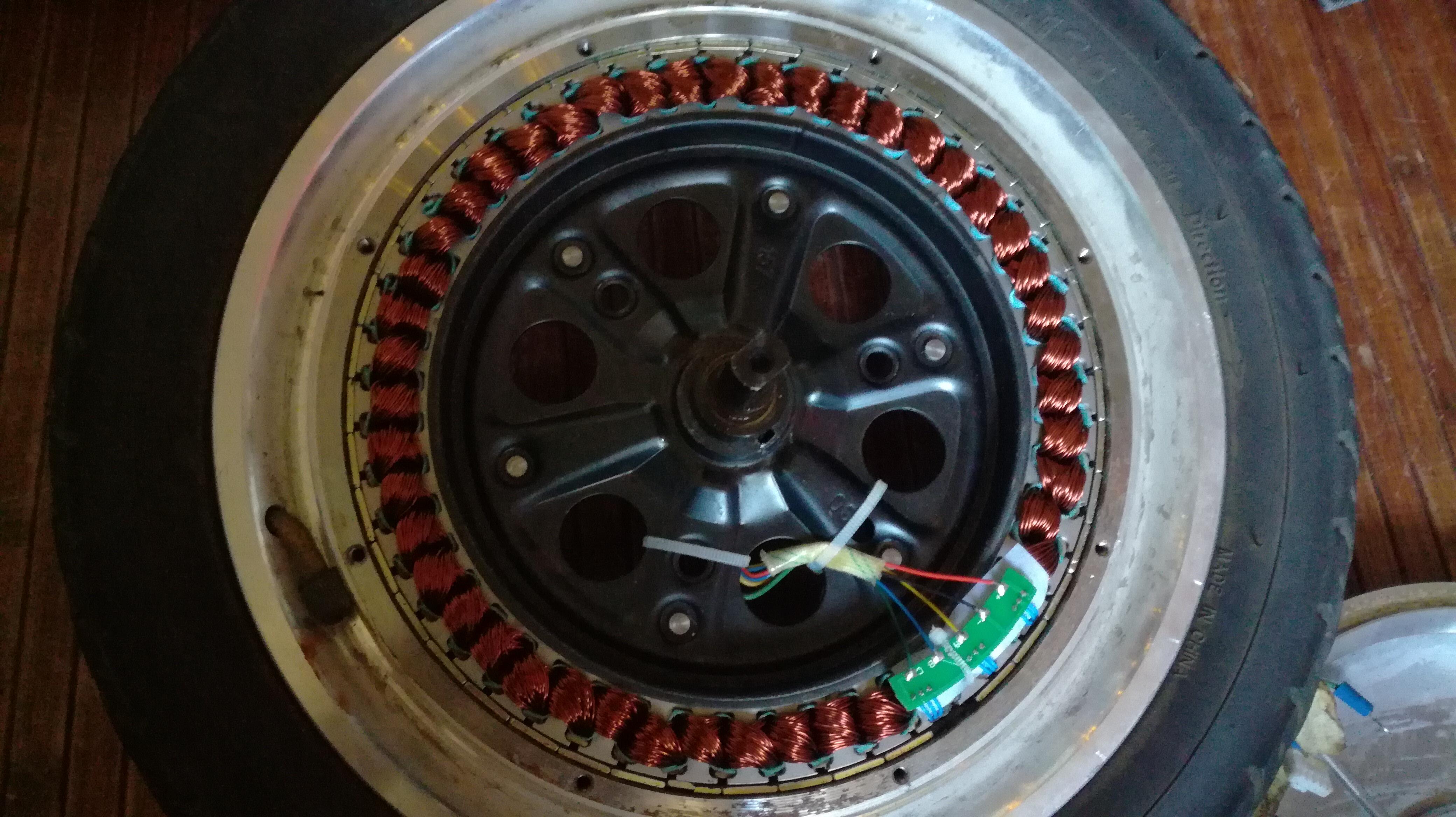

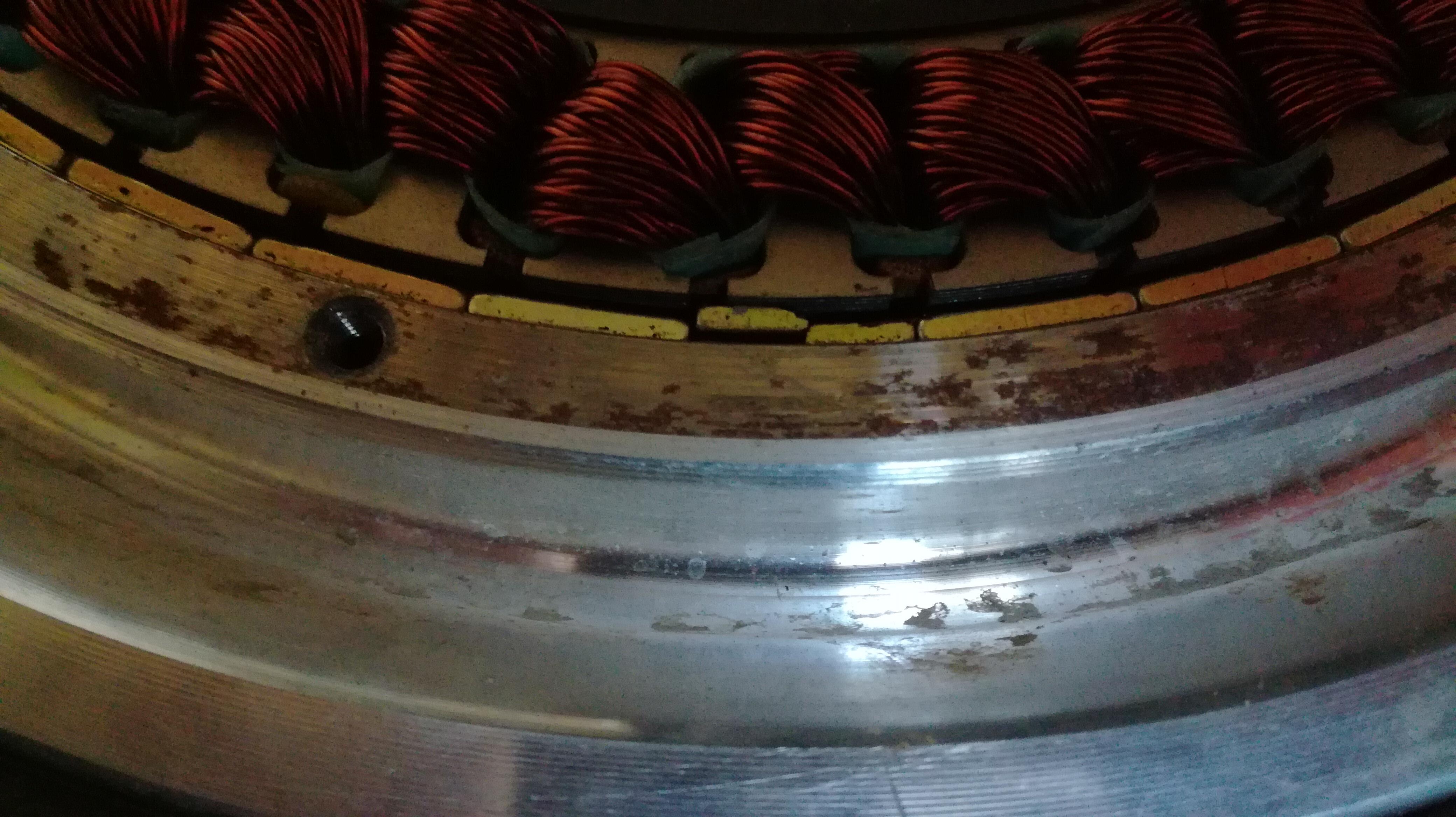

MTok Posté(e) le 22 septembre 2020 Auteur Partager Posté(e) le 22 septembre 2020 Bon je viens de réaliser que j'avais pas terminé (vous moquez pas 😁) et qu'il fallait séparer le cœur de la jante (si jpuis dire ^^), pour atteindre les aimants: L'ensemble a l'air pas trop amoché.. à part quelques aimants à remplacer. Citer Lien vers le commentaire https://www.espritroue.fr/topic/4375-multiples-probl%C3%A8mes-ks-14c-680w/page/2/#findComment-265739 Partager sur d’autres sites More sharing options...
Techos78 Posté(e) le 22 septembre 2020 Partager Posté(e) le 22 septembre 2020 Il y a 13 heures, MTok a dit : Ce qui m’inquiète c'est que je vois pas ou est l'autre morceau.. Les deux anneaux sont bien tordus. Je ne sais pas comment celui de droite a pu se casser puis atterrir entre les aimants, mais c'est clairement ce qui causait le bruit originel. La question c'est est-ce que c'est réparable.. J'imagine qu'il faut enlever les morceaux d'aimants cassés, et en mettre des nouveaux... Mais je sais pas ou acheter ça, et ça n'a pas l'air simple Ce sont des rondelles ondulées Belleville, destinées à limiter les translations axiales du rotor. Bizarre qu'une rondelle soit cassée, en principe elle ne subit que des contraintes de compression... Recoller des morceaux d'aimant entre-eux est vraiment très difficile, ils se repoussent et l'adhérence de la colle est généralement insuffisante. Par contre, les aimants complets peuvent être remplacés, ils sont attirés par les aimants adjacents. Attention, en cas de choc, ça casse... 1 Citer Lien vers le commentaire https://www.espritroue.fr/topic/4375-multiples-probl%C3%A8mes-ks-14c-680w/page/2/#findComment-265750 Partager sur d’autres sites More sharing options...
MTok Posté(e) le 22 septembre 2020 Auteur Partager Posté(e) le 22 septembre 2020 (modifié) Ok merci pour l'info je vais essayer de remplacer les aimants. En effet c'est assez bizarre qu'elle se soit couper en deux.. au passage j'ai retrouvé les autres morceaux éparpillés entre les aimants et le rotor Modifié le 27 septembre 2020 par MTok Citer Lien vers le commentaire https://www.espritroue.fr/topic/4375-multiples-probl%C3%A8mes-ks-14c-680w/page/2/#findComment-265852 Partager sur d’autres sites More sharing options...
