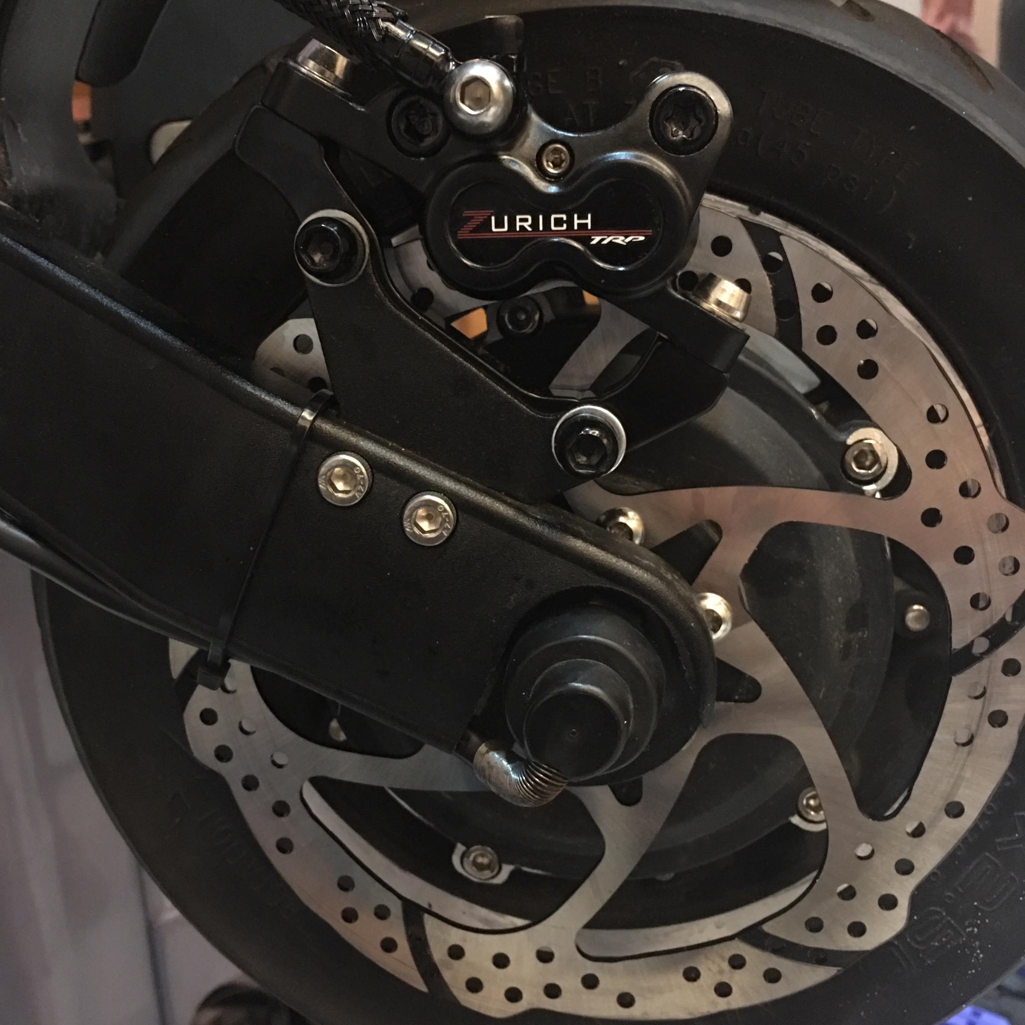

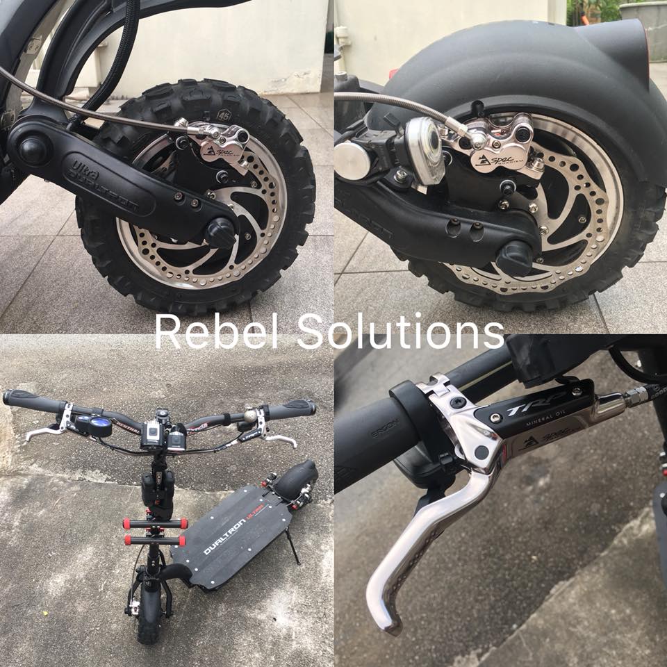

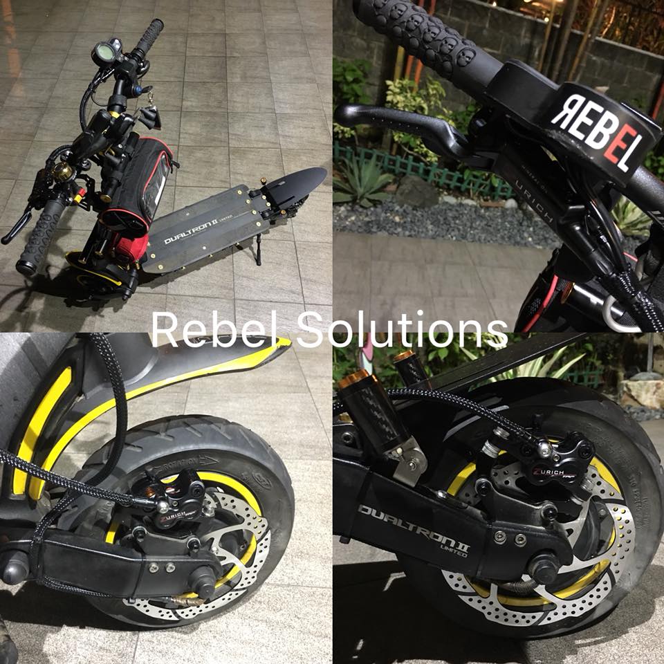

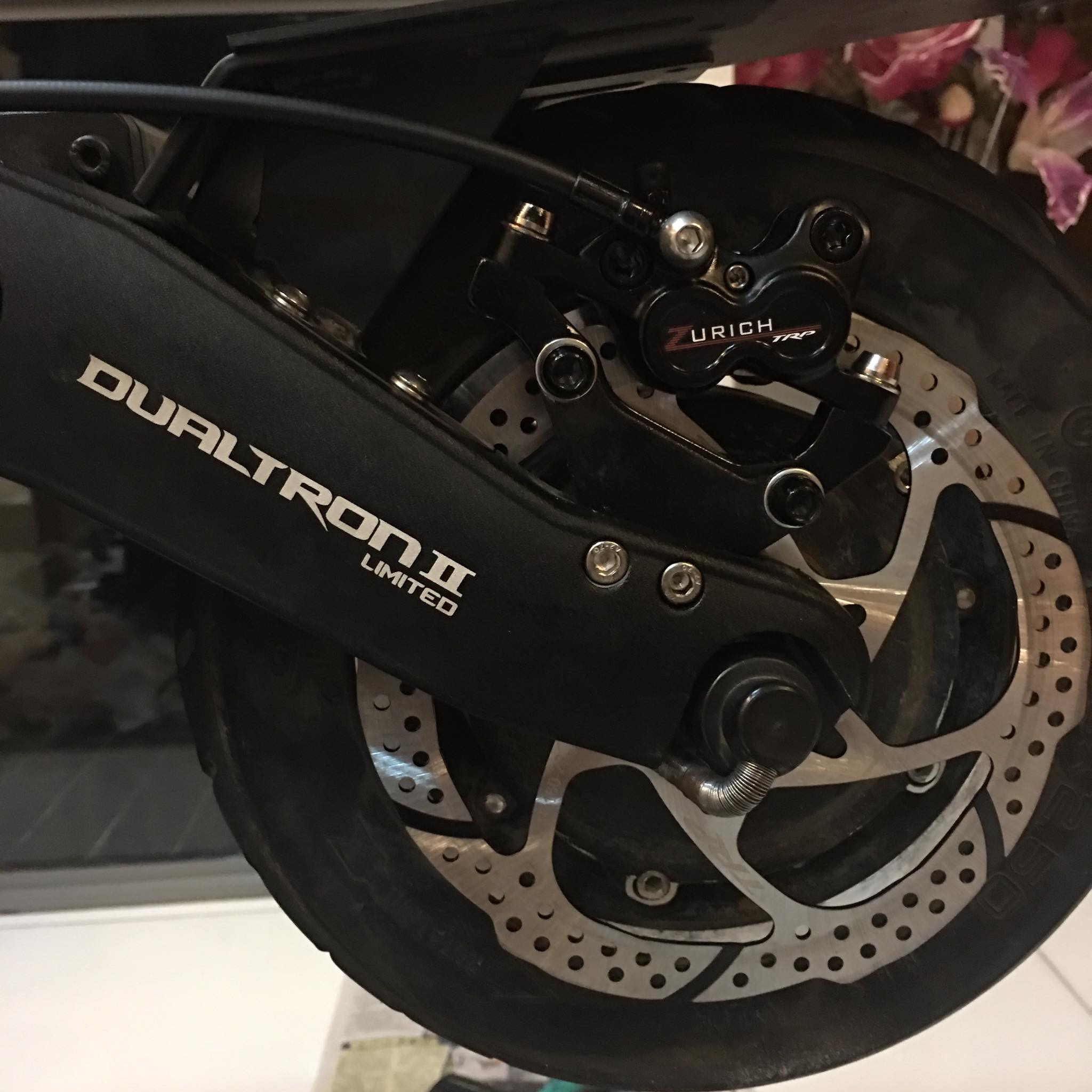

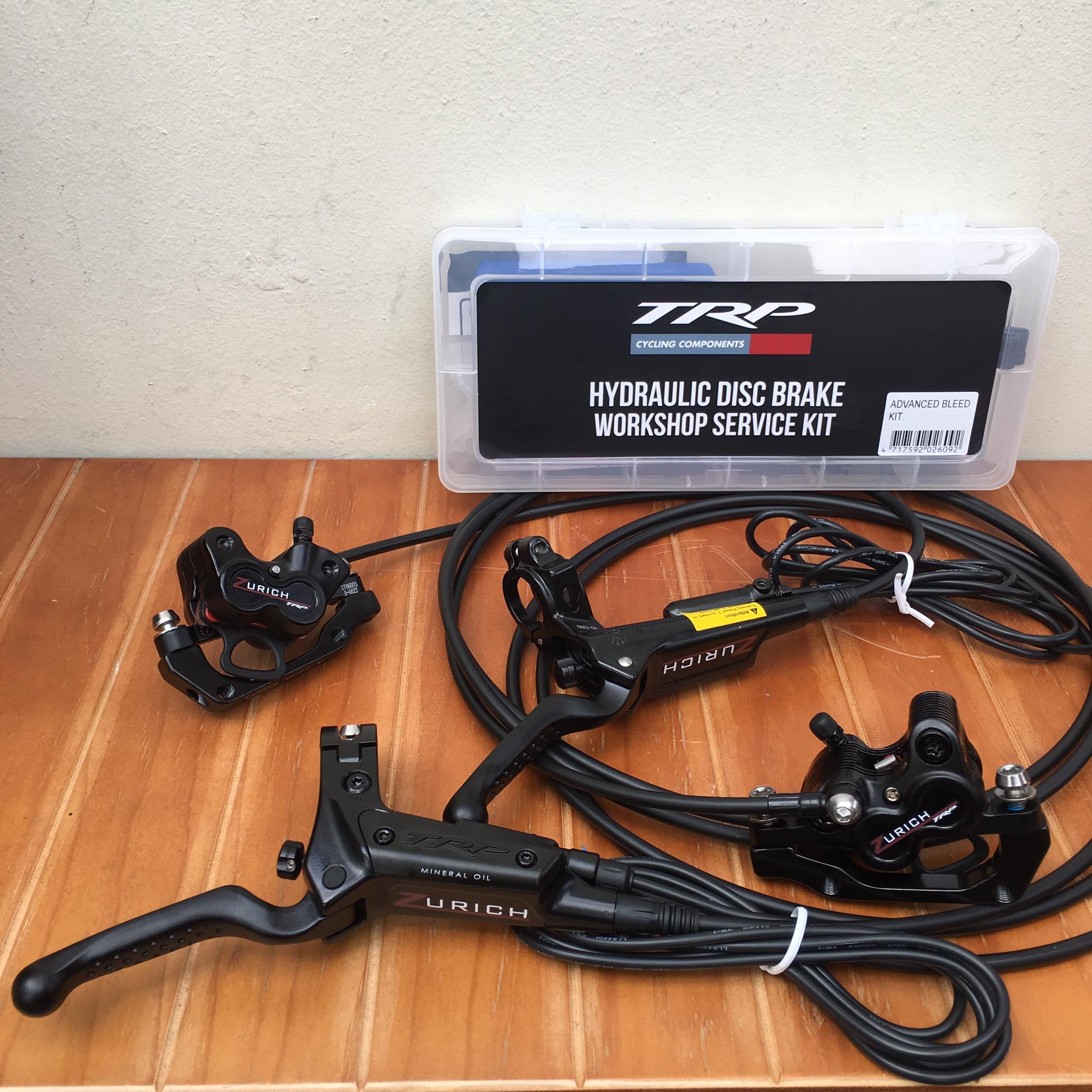

Didier.94600 Posté(e) le 20 mars 2018 Partager Posté(e) le 20 mars 2018 (modifié) Le 18/03/2018 à 15:13, Trotti Phil a dit : Recherches donc du coté de TRP mais aussi sur la piste d'autres modèles de gamme +/- identique avec leviers e-brake intégrés: -Shimano Deore + Shimano SLX ; -TRP HY/DR tant bien que TRP Zurich (risque de galères pour monter ces derniers sur Ultra mais à tenter tout de même); -Magura MT7 et MT8 (à combiner avec des leviers de MT5E variante Closer) Merci @Trotti Phil Les TRP Zurich passent sur Limited/Ultra, j'ai déjà vu des photos sur FB ou ils sont montés sur une Dualtron avec des disque en 160 mm, mais ceux-là ils sont pas donné 500/600 SDG je crois !!!!! Modifié le 20 mars 2018 par Didier.94600 modification 1 2 Citer Lien vers le commentaire Partager sur d’autres sites More sharing options...
Trotti Phil Posté(e) le 20 mars 2018 Partager Posté(e) le 20 mars 2018 (modifié) 6 hours ago, Didier.94600 said: Les TRP Zurich passent sur Limited/Ultra, j'ai déjà vu des photos sur FB ou ils sont montés sur une Dualtron, mais ceux-là ils sont pas donné 500/600 SGD je crois !!!!! C'est vrai @Didier.94600, le prix des Zurich est exorbitant (plus de x10 le prix des X-TECH et proche de deux fois le prix des MT5e) Mais! (heh-heh) "l'olive" est sur le coté extérieur... ("pas de Dremel-ing pour adapter des VeeR") Non - plus sérieusement (la Dremel passe partout ), de nombreux modèles de "Riese und Müller" portent des Tektro Dorado Et pour en avoir essayé un brièvement le grip n'y manquait pas Il n'y pas (forcement) besoin de passer sur du aussi haut-de-gamme que des TRP Zurich ou MT7/MT8 comme tu le dis @JJK ? 'Puis...ça fait aussi partie du plaisir et de l’expérience globale de prendre son temps de 'savourer' chacune de ses 'montées en gamme'/améliorations de sa trottinette. Bricoler, bricoler, c'est (très) sympa. Mais à un moment il faut aussi rouler/faire vivre sa "bête" Hâte de lire tes retours sur les HY/RD @Didier.94600 Avec comme point de départ (et de comparaison) les fameux REPUTE X-Tech, les TRP HY/RD oudes Tektro Dorado (combinés à des disques+plaquettes appropriées) semblent largement à la hauteur des besoins d'un freinage sécurisant Et puis, pour ceux qui se sentent Esprit Downhiller il y a toujours les Gatorbrake 6-pistons garantis: "autant de galipettes à l'avant que votre cœur ne puisse désirer" Modifié le 20 mars 2018 par Trotti Phil 2 3 Citer Lien vers le commentaire Partager sur d’autres sites More sharing options...
