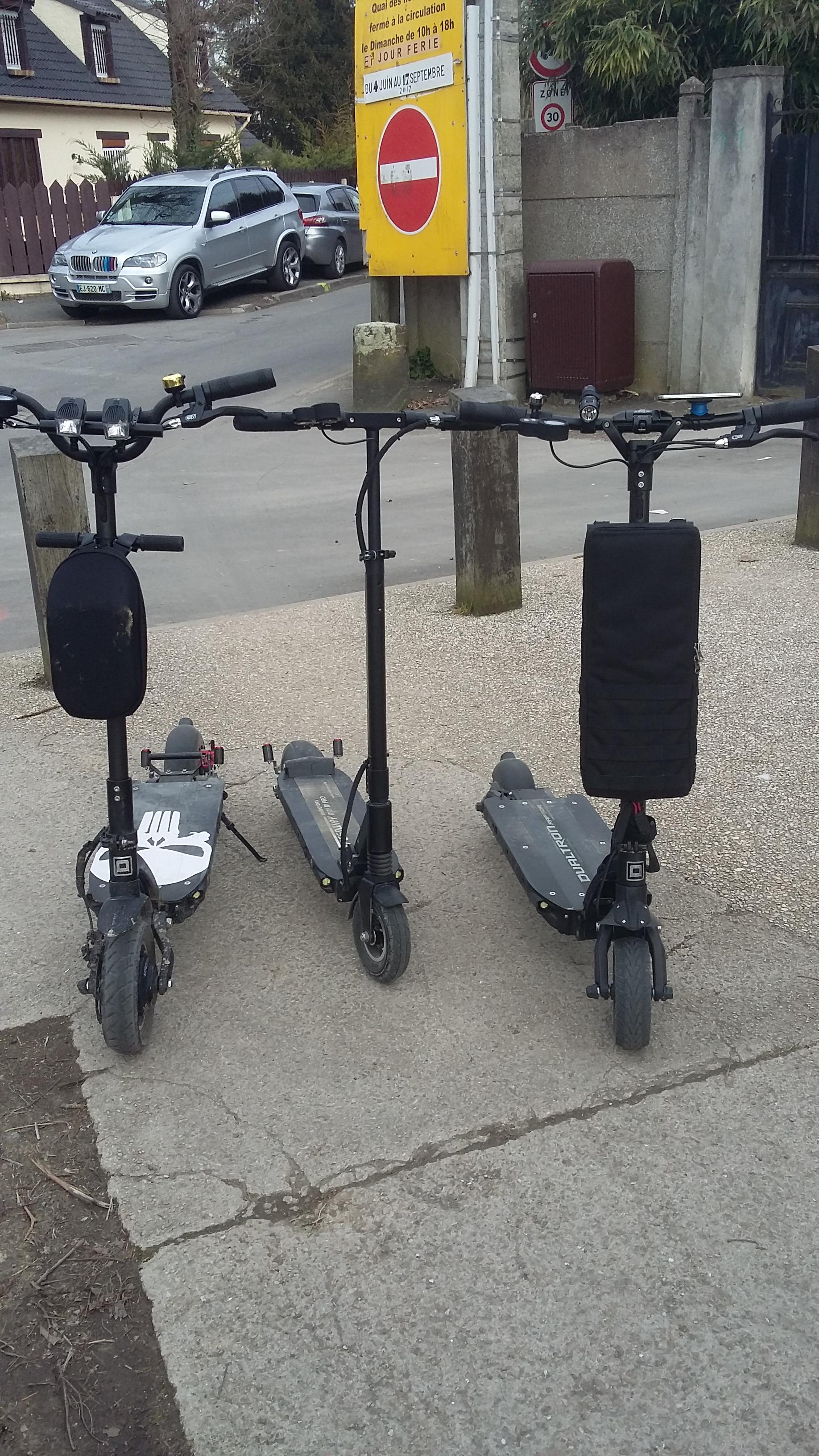

Jpthor Posté(e) le 25 mars 2018 Partager Posté(e) le 25 mars 2018 (modifié) Accueil d' un reptilien sur mes terres L occasion rêvée de lui faire découvrir mon terrain de chasse en faisant un tour du proprio en famille :madame (la vraie pas la brésilienne chut...)avec mon grand sur la mini , mon pti avec moi sur la dt et @troteur93 avec son sac à 1000 balles c est pas du louis vuiton mais ça a 60 km d autonomie ??? Merci pour ta visite Aux plaisirs !!! Modifié le 25 mars 2018 par Jpthor 5 3 1 Citer Lien vers le commentaire Partager sur d’autres sites More sharing options...
Franck MEO Posté(e) le 25 mars 2018 Partager Posté(e) le 25 mars 2018 (modifié) Ne l'écoutez pas les gars jp n'y connais rien en sac à main et encore moins en sac Vuitton ...euh non je veux dire en sac guidon. Modifié le 25 mars 2018 par troteur93 6 Citer Lien vers le commentaire Partager sur d’autres sites More sharing options...
