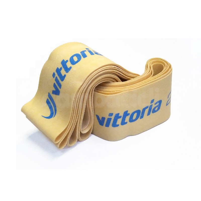

synello Posté(e) le 19 janvier 2018 Partager Posté(e) le 19 janvier 2018 (modifié) Bonjour, bonsoir ; pour une énième fois ma Izirod1 creve, alors je peste j'en rage, pleure, pense à revendre ma bête, mais après avoir fini de désespérer je me retrousse les manches, démonte le pneu arrière (fort heureusement c'est toujours celui-là). Commande une chambre à air et un nouveau pneu (pour lui faire peur sur une vente éventuelle), mais je réfléchis à un moyen de ne plus crever, et là je vais voir un magasin de vélos demande s'il y a moyen de protéger le pneu, et me répond une bande en kevlar. Que pensez-vous de cette bande ? Modifié le 19 janvier 2018 par synello 1 Citer Lien vers le commentaire https://www.espritroue.fr/topic/4382-suis-je-le-seul/ Partager sur d’autres sites More sharing options...

Didier.94600 Posté(e) le 20 janvier 2018 Partager Posté(e) le 20 janvier 2018 Il y a 3 heures, synello a dit : Une marque a conseiller ? Cà @synello mais j'ai pas encore monté, je verrai a la prochaine crevaison !!!!! https://www.deporvillage.fr/bande-anti-crevaison-panaracer-mtb-27-29-kevlar Citer Lien vers le commentaire https://www.espritroue.fr/topic/4382-suis-je-le-seul/#findComment-93193 Partager sur d’autres sites More sharing options...

Techos78 Posté(e) le 20 janvier 2018 Partager Posté(e) le 20 janvier 2018 Il y a 11 heures, synello a dit : Que pensez-vous de cette bande ? Je ne connais pas, mais d'après le descriptif elle se colle comme du scotch, et ça c'est le pied. Moi j'ai mis une bande semi-rigide, à couper un peu plus court que le diamètre (donc une petite partie n'est pas protégée), et elle était toute huileuse et super difficile à centrer du bout des doigts. Vraiment galère. Efficacité ? : aucune idée, je ne crève qu'une fois tous les 18 mois... Citer Lien vers le commentaire https://www.espritroue.fr/topic/4382-suis-je-le-seul/#findComment-93219 Partager sur d’autres sites More sharing options...

shivas Posté(e) le 20 janvier 2018 Partager Posté(e) le 20 janvier 2018 j'ai tester la bande anti crevaison de chez décathlon ba c'est a peine fait 100m c'est la bande qui à crevée la chambre à air 1 Citer Lien vers le commentaire https://www.espritroue.fr/topic/4382-suis-je-le-seul/#findComment-93226 Partager sur d’autres sites More sharing options...
synello Posté(e) le 20 janvier 2018 Auteur Partager Posté(e) le 20 janvier 2018 (modifié) La bande que je vous ai présentée ressemble à du tissu et n'est pas rigide, donc pas dangereuse en elle-même pour la chambre à air, je l'ai installé 40 euros la bande (avec la main-d'oeuvre pour installer et vérifier mes freins) on verra bien ... Modifié le 20 janvier 2018 par synello 1 Citer Lien vers le commentaire https://www.espritroue.fr/topic/4382-suis-je-le-seul/#findComment-93243 Partager sur d’autres sites More sharing options...

Didier.94600 Posté(e) le 20 janvier 2018 Partager Posté(e) le 20 janvier 2018 Il y a 4 heures, shivas a dit : j'ai tester la bande anti crevaison de chez décathlon ba c'est a peine fait 100m c'est la bande qui à crevée la chambre à air @shivas faut les doubler tes chambres a air !!! Citer Lien vers le commentaire https://www.espritroue.fr/topic/4382-suis-je-le-seul/#findComment-93280 Partager sur d’autres sites More sharing options...
shivas Posté(e) le 20 janvier 2018 Partager Posté(e) le 20 janvier 2018 il y a 6 minutes, Didier.94600 a dit : @shivas faut les doubler tes chambres a air !!! c'est ce que j'ai fait j’ai découpé une ancienne chambre a aire et plaquer sur l’intérieur du pneu le pb c'est qu'ils indique de coupé la bande en arrondi à chaque bout et de scotché les 2 boue pour formé un cercle ba rien a faire il y avait les trace de coupure de la bande anti crevaison 1 Citer Lien vers le commentaire https://www.espritroue.fr/topic/4382-suis-je-le-seul/#findComment-93281 Partager sur d’autres sites More sharing options...

Didier.94600 Posté(e) le 21 janvier 2018 Partager Posté(e) le 21 janvier 2018 (modifié) Il y a 11 heures, shivas a dit : c'est ce que j'ai fait j’ai découpé une ancienne chambre a air et plaquer sur l’intérieur du pneu le pb c'est qu'ils indique de coupé la bande en arrondi à chaque bout et de scotché les 2 bouts pour former un cercle ba rien a faire il y avait les traces de coupure de la bande anti crevaison @shivas il faut juste faire une découpe tout le tour coté de la jante et virer la valve et ensuite tu l'enfile sur l'autre qui est légérement gonflée et ça tient bien normalement, c'est comme cela que je procéde, pour l'instant j'ai pas encore posé ma bande anti-crevaison au kevlar, j'attend la prochaine pour le faire et je verrais bien si ça tient pas !!!!! Modifié le 21 janvier 2018 par Didier.94600 rectification 3 1 Citer Lien vers le commentaire https://www.espritroue.fr/topic/4382-suis-je-le-seul/#findComment-93398 Partager sur d’autres sites More sharing options...
