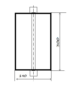

Bonjour à tous. Tout est dans le titre, j'aimerais savoir quelle est l'épaisseur en haut de la coque d'une Msuper 2, j'ai cherché mais je n'ai pas trouvé sur internet.
C'est probablement plus facile de mesurer la demi épaisseur. Si je me base sur ce genre de photo :
la coque devrait faire environ 200 mm (??), mais les perspectives sont trompeuses...
Pour info, la raison de cette question bizarre est que j'essaye de concevoir une roue, réalisable de manière artisanale, en me basant sur des roues classiques. La MS2, avec ses face planes est exemplaire....

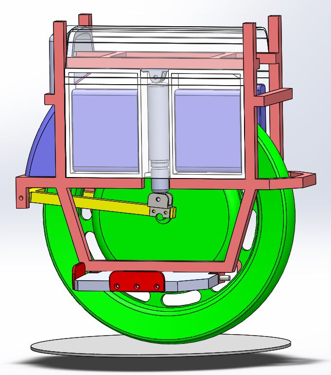

Voilà un brouillon de l'état actuel qui réunit un châssis style @Erwanrcx , un profil boîte au lettres style @sbouju , des amortisseurs pneumatiques, des modules 3D imprimés...
Ça m'occupe, en attendant que le temps s'améliore ;).

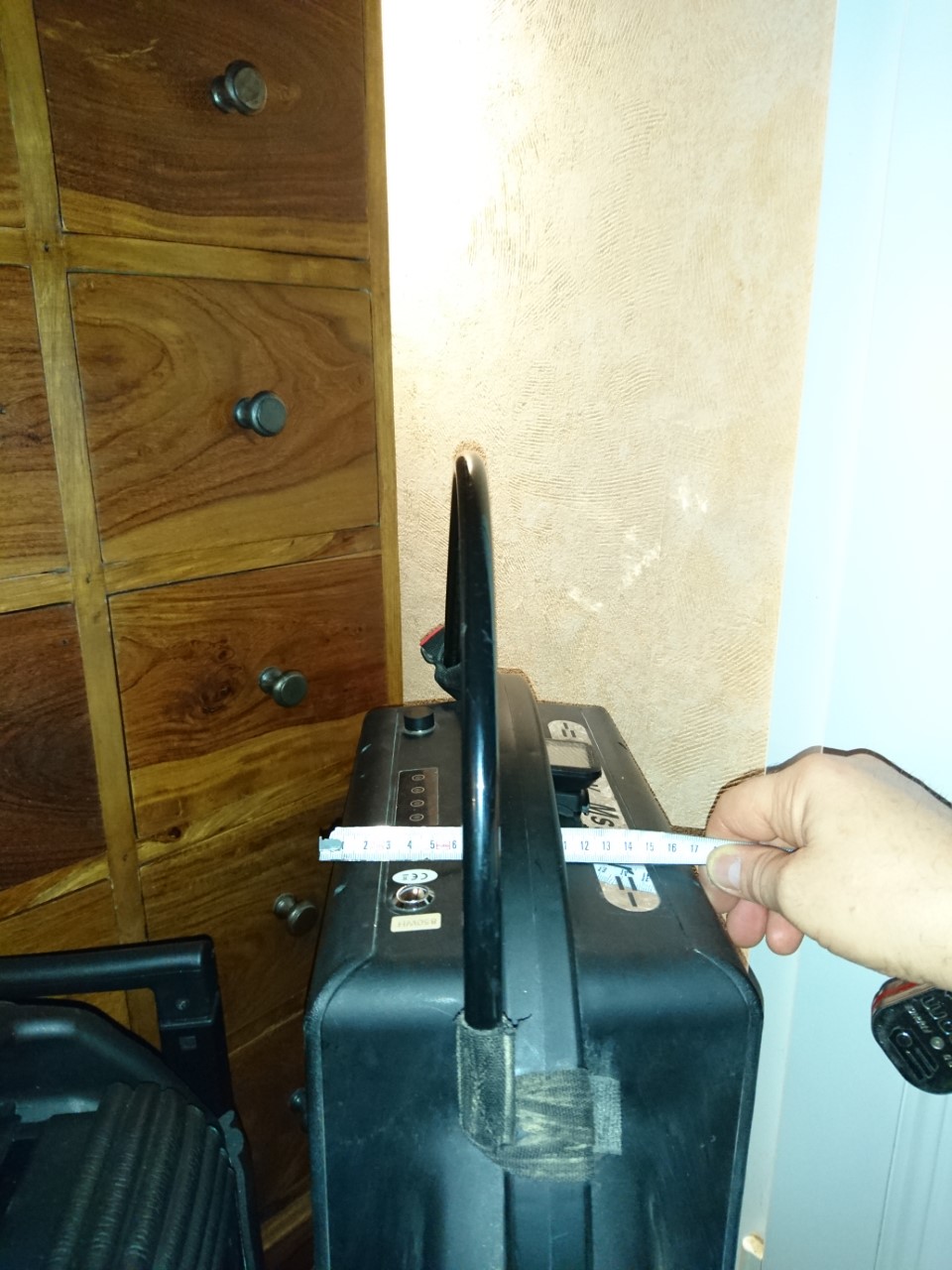

il y a une heure, Techos78 a dit :
Plutôt 190 mm, il me semble, mais c'est vraiment à la louche, car la mienne est actuellement recouverte (et de façon peu facilement démontable) avec un bac à vaisselle Ikea pour la protéger !

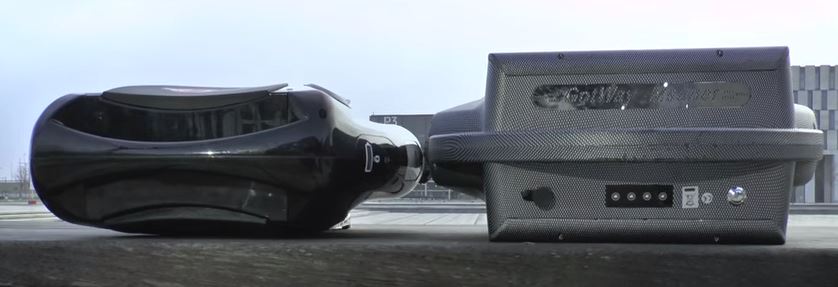

Merci, 190 mm est effectivement très plausible, quand on additionne pneu, espaces, coques, batteries double couche, couvercles.
Je vais essayer de garder cette cote, l'amortisseur vtt le plus fin que j'ai trouvé fait 44 de diamètre, c'est plus épais que les batteries... dur, dur.
J'espère que je ne vais pas tomber de ma chaise quand j'aurai détaillé toute les pièces avec la bonne matière pour faire un bilan de masse...
@Erwanrcx :D :D Tu rigoles, jamais jamais tu ne pourras me faire croire que la demi épaisseur fait 190 :D :D
Bon, cela confirme cette cote d'épaisseur 190... J'ai vu que la Tesla est annoncée à 200, mais on ne sait jamais si les pédales repliées dépassent ou pas.
Merci à tous, je marque "résolu" dans le titre.

Merci @WHEELERS 79 (quasi "ventre-à-choux", j'ai de la famille côté Vendée) pour la photo. Cette MS2 est incontestablement ATAP (as thin as possible), sans chichis, une machine-à-rouler rationnelle et efficace.
Il y a bien sûr des congés (arrondis) en haut de coque, il faut prendre la cote avec une règle plaquée sur le côté. Mais ne te donne pas cette peine, j'ai ma réponse.

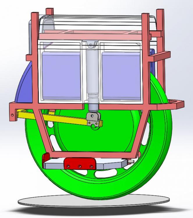

Voilà un brouillon de l'état actuel qui réunit un châssis style [mention=585]Erwanrcx[/mention] , un profil boîte au lettres style [mention=10]sbouju[/mention] , des amortisseurs pneumatiques, des modules 3D imprimés...
Ça m'occupe, en attendant que le temps s'améliore .
Quelle bonne idée d’intégrer des amortisseurs, à condition que ça ne plombe pas la roue. Mes genoux t’en remercient.

Les 2 amortisseurs ne sont pas très lourds ( 230 g chacun), mais c'est le cadre qu'il faut optimiser. (j'essaye de me former à la modélisation des structures flexibles...). En acier, de l'ordre de 5 kg, en alu deux fois moins... Une 18" 1680 Wh de 20 kg ? pas évident...
Le poids de l'habillage en plastique 3D est ajustable grâce au génial paramètre "infill" qui permet de créer des pièces creuses en nid d'abeille.
Cette structure avec fourche pivotante permet de sortir la roue très rapidement, c'est un avantage intéressant. Il faut des connecteurs au niveau du bras oscillant. Une béquille centrale articulée (style moto) me semble souhaitable... etc.
Les 4 tubes montants creux permettent de configurer la partie haute, 2 poignées et/ou trolley ou "guidon" ou batterie externe ou coffre ou siège haut...
Bon, pour l'instant, c'est juste pour jouer, juste un gros délire. Et puis ça me permet de laisser mon Catia V5 pour SolidWorks, qui est un truc monstrueux mais jouissif...
