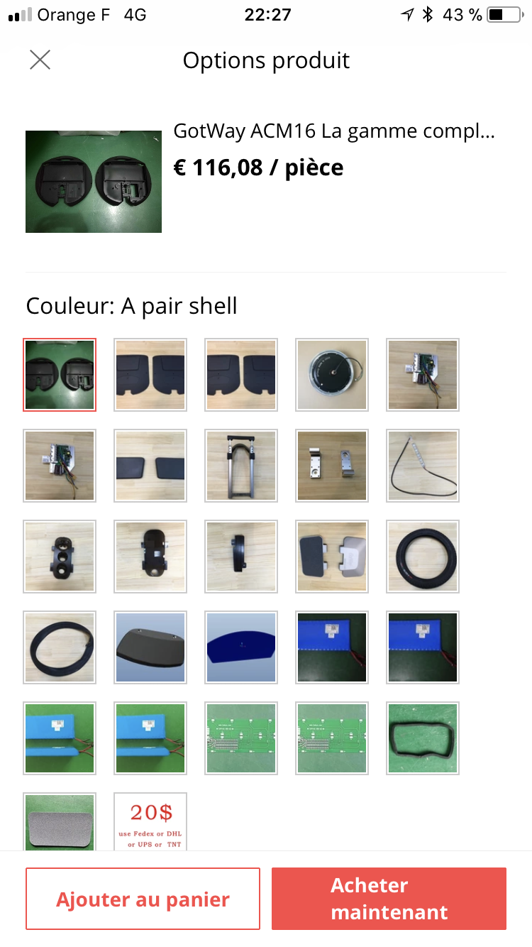

Stanor Posté(e) le 21 janvier 2018 Partager Posté(e) le 21 janvier 2018 Si tu passes par le SAV FR, dans ton cas de figure c’est pour ta pomme : frais d’envoi + technicien + frais coques majorés par marge du magasin et importateur. Ou sinon, avec un bon tournevis PH2 et je un peu de patience : https://www.aliexpress.com/item/32830253642/32830253642.html 2 Citer Lien vers le commentaire https://www.espritroue.fr/topic/4400-la-garantie/#findComment-93563 Partager sur d’autres sites More sharing options...
Menelage Posté(e) le 22 janvier 2018 Auteur Partager Posté(e) le 22 janvier 2018 Oué bha je crois que ca va étre Aliexpress. Je vais quand meme voir ci ya moyen de faire quelque chose avec de la fibre de verre. Citer Lien vers le commentaire https://www.espritroue.fr/topic/4400-la-garantie/#findComment-93797 Partager sur d’autres sites More sharing options...
