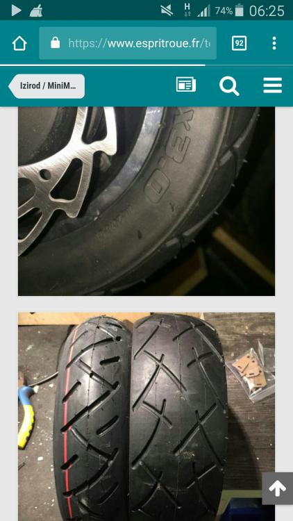

Fabland43 Posté(e) le 22 janvier 2018 Partager Posté(e) le 22 janvier 2018 Trop beau ! ? Ta vitesse de pointe et ton autonomie n'ont pas changés ? Quels gains as tu constater ? (Hors côté visuel) 1 1 Citer Lien vers le commentaire Partager sur d’autres sites More sharing options...
Dreadnought Posté(e) le 23 janvier 2018 Partager Posté(e) le 23 janvier 2018 Le 22/01/2018 à 08:24, Fabland43 a dit : Trop beau ! ? Ta vitesse de pointe et ton autonomie n'ont pas changés ? Quels gains as tu constater ? (Hors côté visuel) Merci ?? Non vitesse j’ai rien mesuré ni ressenti comme différence. Autonomie ça bouffe un peu. Il faut bien les gonfler. Gains : plus d’accroche (caoutchouc vs nylon...) et plus de stabilité. Et le pneu est blindé. La structure radiale, en plus de ces qualité routières permet une excellente résistance aux bouts de verre et autres clous/vis) Véridique une énorme vis s’était planté dans le caoutchouc sans atteindre la chambre. À Paris c’est bien rassurant. 3 1 Citer Lien vers le commentaire Partager sur d’autres sites More sharing options...
Fabland43 Posté(e) le 23 janvier 2018 Partager Posté(e) le 23 janvier 2018 Merci pour ces infos Ça confirme ce que j'espèrais, la carcasse radiale est effectivement un réel plus. Je ne savais pas que les pneus d'origine étaient en nylon ! 1 1 Citer Lien vers le commentaire Partager sur d’autres sites More sharing options...
Dreadnought Posté(e) le 23 janvier 2018 Partager Posté(e) le 23 janvier 2018 il y a 32 minutes, Fabland43 a dit : Merci pour ces infos Ça confirme ce que j'espèrais, la carcasse radiale est effectivement un réel plus. Je ne savais pas que les pneus d'origine étaient en nylon ! Exact. Et c’est beaucoup pour les possibilités de pose de pneumatiques que j’ai prit la Ultra. Car je roule avec selle et sûr la Limited le pneu arrière prenait cher. Là c’est juste incomparable. 1 Citer Lien vers le commentaire Partager sur d’autres sites More sharing options...
Fabland43 Posté(e) le 23 janvier 2018 Partager Posté(e) le 23 janvier 2018 L'ultra me plaisait aussi mais pour prendre le train la limited est bien assez lourde ! 27 kg sur le site et 30,6 kg dans la vraie vie... Ma balance n'est peut être pas très juste !?! 1 1 Citer Lien vers le commentaire Partager sur d’autres sites More sharing options...
Dreadnought Posté(e) le 23 janvier 2018 Partager Posté(e) le 23 janvier 2018 Limited je l’adore. Plus polyvalente et largement suffisante. Après la Ultra avec la selle c’est vraiment un autre délire mais très dure à transporter. C’est un coup à se bloquer une vertèbre de bon matin. Par contre à partir de 40 km/h jusqu’à 80 c’est la reine. 2 1 Citer Lien vers le commentaire Partager sur d’autres sites More sharing options...

Fabland43 Posté(e) le 31 janvier 2018 Partager Posté(e) le 31 janvier 2018 J'ai trouvé du nouveau (en information) ☺ Un pneu 10 X 3 = 70/65/6,5 1 Citer Lien vers le commentaire Partager sur d’autres sites More sharing options...
Fabland43 Posté(e) le 31 janvier 2018 Partager Posté(e) le 31 janvier 2018 1 Citer Lien vers le commentaire Partager sur d’autres sites More sharing options...
JJK Posté(e) le 31 janvier 2018 Partager Posté(e) le 31 janvier 2018 c'est un taille basse ça ? 1 Citer Lien vers le commentaire Partager sur d’autres sites More sharing options...
sonkenn Posté(e) le 31 janvier 2018 Partager Posté(e) le 31 janvier 2018 (modifié) Le 31/01/2018 à 18:00, Fabland43 a dit : Je me demandais, le diamètre de jante d'une limited est le même que sur l' ultra ? Non, les jantes sont un poil plus grandes, on tombe dans la catégorie « pocket bike » avec plus de choix et des références standardisées largeur/hauteur - structure - taille de jante. 110/50R-6,5: 110 mm de large, 50% de 110 en hauteur soit 55mm, R pour radial et 6,5 pour le diamètre de la jantes en pouces. 70/65 6,5 ça te fait un pneu de 70mm de large pour 45,5mm de haut, 6,5 pouces. Pas d’indice de structure = pas bon! Un pneu de Ninebot... tout carré en plus... Ca ne va pas sur une trott qui roule à 75 km/h! Modifié le 11 février 2018 par sonkenn 2 Citer Lien vers le commentaire Partager sur d’autres sites More sharing options...
Fabland43 Posté(e) le 1 février 2018 Partager Posté(e) le 1 février 2018 Il y a 5 heures, sonkenn a dit : Non, les jantes sont un poil plus grandes, on tombe dans la catégorie « pocket bike » avec plus de choix et des références standardisées largeur/hauteur - structure - taille de jante. 110/50R-6,5: 110 mm de large, 50% de 110 en hauteur soit 55mm, R poir radial et 6,5 poir le diamètre de la jantes en pouces. 70/65 6,5 ça te fait un pneu de 70mm de large pour 45,5mm de haut, 6,5 pouces. Pas d’indice de structure = pas bon! Un pneu de Ninebot... tout carré en plus... Ca ne va pas sur une trott qui roule à 75 km/h! Merci Sonkenn pour ces précisions ! Après pas mal de recherches, je trouve des pneus en 10 X 3 ou 70/65/6,5 (carré) donc non radial et en nylon. Pour l'ultra, il y a effectivement beaucoup plus de choix en pneumatiques... Si l'un d'entre vous trouve un pneu 70/65/6,5 radial, ça m'intéresse ! ☺ A+ ✌ Citer Lien vers le commentaire Partager sur d’autres sites More sharing options...
sonkenn Posté(e) le 1 février 2018 Partager Posté(e) le 1 février 2018 @Fabland43 continue de chercher, ça nous intéresse aussi.... 1 2 Citer Lien vers le commentaire Partager sur d’autres sites More sharing options...

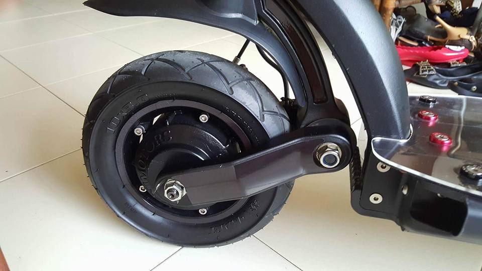

mistershaka Posté(e) le 6 février 2018 Partager Posté(e) le 6 février 2018 Salut à tous bon après 1500km je doit changer mes pneus (les démarrages en burn, et le freinage en dérapage ca aide pas ). J'essaye de trouver les meilleur pneus possible pour ma dt2, il y en a quelques uns que j'ai repéré comme : -les même que les originaux https://www.passiongadgets.com/cst-4-ply-10x2.5-inch-outer-tire-for-dualtron-sw3-p2-sw2-inokim-4ply/ -ils disent qu'ils sont compatible avec la dt2 malgré une taille de 10*3, (il semble plus large donc peut être que je déraperais moins avec lors des départ à toute vitesse ) même si je perdrais en autonomie surement et vitesse de pointe. https://www.passiongadgets.com/v-mart-3.0-10inch-inner-tube-outer-tire-tyre-vmart/ -après les 2 dernier je sais pas ce qu'ils ont de spécial si ce n'es le prix moins cher que ceux d'origine https://www.passiongadgets.com/10inch-wd-10x2.5-innerouter-tire/ https://www.passiongadgets.com/v-mart-10inch-10x2.5-inner-tube-outer-tire-vmart/ Je vais passer par le site passiongadget même si les frais de livraison sont complètement effarant, car j'ai plein d'autres petite bricole à acheter sur leur site que je trouve nulle part ailleur. Citer Lien vers le commentaire Partager sur d’autres sites More sharing options...
Didier.94600 Posté(e) le 6 février 2018 Auteur Partager Posté(e) le 6 février 2018 il y a 38 minutes, mistershaka a dit : ils disent qu'ils sont compatible avec la dt2 malgré une taille de 10*3, (il semble plus large donc peut être que je déraperais moins avec lors des départ à toute vitesse ) même si je perdrais en autonomie surement et vitesse de pointe. https://www.passiongadgets.com/v-mart-3.0-10inch-inner-tube-outer-tire-tyre-vmart/ Hello @mistershaka Sisi, ils montent sur DT1/2/Ltd les 10X3 pouces !!! j'attent les miens pour cette semaine normalement ..... https://fr.aliexpress.com/item/10x3-0-10-3-0-pneu-pneu-Pour-10-E-Scooter-Moteur-Scooter-Go-karts-ATV/32844073830.html?spm=a2g0s.9042311.0.0.WtHCsN 1 Citer Lien vers le commentaire Partager sur d’autres sites More sharing options...
